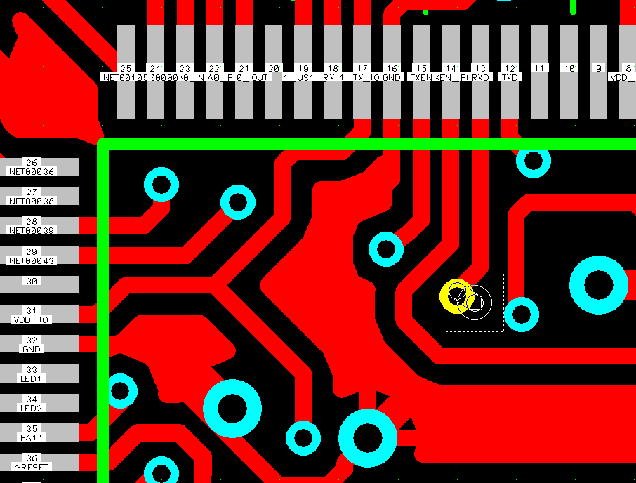

OP #6585357
Ein Bild beim Verschieben eines VIAs zeigt es vielleicht besser. Solange
das Teil am Cursor hängt, sieht man bei <= pcb2004 immer noch die
originale Position in gelb und kann exakt darauf zurück wenn man will.
Klar kann man CTRL-Z benutzten. Ist halt nur ein zusätzlicher lästiger
Tastendruck der ev. auch das falsche Undo ausführt.
