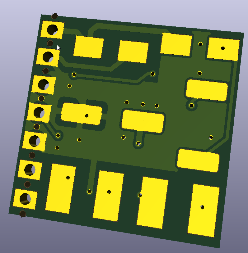

ich hab ein PCB 18x18mm, welches einseitig eine 1x7 2.54 Stiftleiste als
Schnittstelle hat.
Ich würde nun gerne das PCB noch etwas verkleinern und eine Möglichkeit
schaffen es 90° direkt auf ein anderes PCB zu löten.
Da denkt man nun erstmal an castellated holes, ABER ich würde gerne 2 in
eins haben. Entweder Sfiftleiste einlöten und gut. Oder eben einen Teil
wegbrechen, dadurch ~1,5mm kleiner werden und direkt löten.
Daher war meine Idee jeweils zwischen die PTHs für die Stiftleisten noch
ein kleines NPTH setzen damit man dann die vordere Hälfte wegbrechen
kann?
Das Ergebnis wären dann so ähnlich wie mit castellated holes.
Meint ihr das klappt?
Oder reißt mir das beim Brechen die Pads runter?
Gast #6578558
Nicht nach dem Brechen, das ginge nur ev. mit einem extrem sauberen
Schnitt wie mit einem scharfen Fräser, sonst sind die
Durchkontaktierungen weg. Oder man lässt es gleich so fertigen bei einem
Hersteller der die halben Pads auch beherrscht.
Georg
OP (Firma: OpenKNX) #6578572
Max M. schrieb:
> Und wie willst du die 1,5mm auf voller Breite greifen?
Schraubstock ?
Max M. schrieb:
> Und du glaubst dass das so sauber bricht das du vernünftig löten kannst?
Genau das befürchte ich, aber ich wollte halt doch mal gefragt haben..
Ich träume halt von der Eier legenden Wollmilchsau, wo ich keine 2
Varianten machen muss.
Wenn Varianten würde ich einfach 2 rechteckige Pads hinten und vorne
machen und dann noch ein Loch rein zur Verbesserung der Stabilität. Aber
die Löcher halt deutlich kleiner, so dass keine Stiftleisten mehr passen
würden.

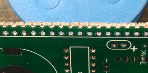

Moderator Persönliche Seite #6580983
Dom S. schrieb:
> das andere das beim Sägen/Fräsen der PTHs ja auch feiste Metallspäne
> entstehen
Bei der Diamantscheibe in erster Linie Staub, den kann man hinterher
runter pinseln. Die Hülsen werden auch ein wenig seitlich weggequetscht,
wie du im Foto sehen kannst.
Um potenzielle Kurzschlüsse würde ich mir da keine Gedanken machen.
Habe mal spaßeshalber auf einem alten Festplatten-Board eine Reihe Vias
zersägt und den Dreck drauf gelassen. Da siehst du, wie das hernach
aussieht. Irgendwelche groben Metallspäne sind da nicht zu finden.
#6583595
Halbe Vias Herstellerseitig zu fertigen ist teuer. Das liegt daran, dass
mit speziellen Fräsern gearbeitet wird. Die Fräser müssen immer zuerst
ins Kupfer schneiden. D.h. du brauchst für ein Via einen rechts- und
einen linksdrehenden Fräser. Kommt der Fräser aus dem FR4 reißt er
unweigerlich die Kupferhülse ab. Nichtsdestotrotz ist das die einzige
sichere Variante. Für Hobbyzwecke geht Proxxon / Dremel natürlich, das
will man aber nicht bei mehr als 20 Platinen machen müssen und es wird
auch nicht so sauber wie direkt so gefertigt. Wegbrechen kannst du
komplett vergessen. Dabei wird dann das Kupfer der Hülse sehr
wahrscheinlich komplett in einer Hälfte bleiben, das muss aber bei
benachbarten Löchern nicht die selbe sein. (Und ob diese dann noch
richtig hält oder sich bei der kleinsten Berührung ebenfalls löst ist
auch nicht gesagt) Außerdem hast du bei den 1,5mm die da übrig bleiben
keine Chance das vernünftig zu greifen und über eine scharfe Kante zu
brechen. Daneben ist der Stress, insbesondere auf bereits bestückte
Bauteile extrem. SMD Keramikkondensatoren, welche in Biegerichtung
bestückt sind, werden das vermutlich nicht aushalten. Die sind hernach
entweder wirkungslos oder kurzgeschlossen. Chance auch hier: ca. 50/50.
