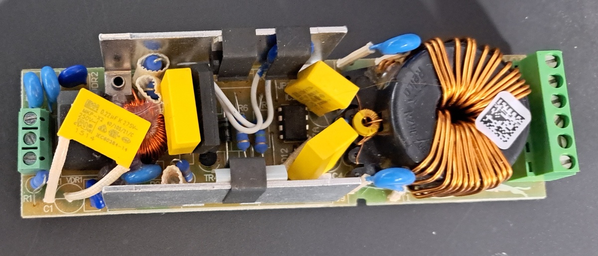

wir haben eine Esstischlampe in der folgender Step-Down-Converter
verbaut ist:
Relco RL7331
Mittlerweilen habe ich schon den dritten eingebaut. Das Teil kostet
jedesmal um die 50 € -70 €. Mit Schaltplan wäre es sicherlich kein
Problem für mich, diesen zu reparieren. Nachdem Google nichts hergibt,
deshalb hier die Frage, ob zufällig jemand einen Schaltplan für diesen
elektronischen Sensortrafo hat?

Ich vertreibe den SPACE/SC nun seit über 25 Jahren. Es ist auffällig, dass einige der neueren SPACE tatsächlich eine viel kürze Lebenserwartung aufweisen. Die genaue Ursache ist immer noch ungeklärt. Bisher festgestellt wurde, dass die Temperaturüberwachung der beiden Schalttransistoren/FET entfallen ist. Oft sind einer oder beide der Schalttransistoren/FET durchlegiert, dann ist der 0R15 am Eingang durchgebrannt. Ich hatte nun seit etwa 2 Jahren die Reparatur dieser SPACE angeboten, da Relco die Produktion eingestellt hatte. Da nun doch wieder "aufgelegt" wurde, ist das mit den Reparaturen leider wieder ziemlich zum Erliegen gekommen. Gerne würde ich mich mit anderen Elektroniker/innen über PN austauschen. Einen Schaltplan habe ich leider auch nicht, aber kenne die Schaltung schon recht gut.

so, nach knapp drei Jahren ist es wieder soweit. Nächster Dimmer defekt. Schalttransistoren (BUL 654) und diverse Dioden habe ich durchgemessen. Scheinen ok zu sein. Was könnte sonst noch defekt sein?
Danke & Gruß thoern

Kein einziger Poster hier hat es mal fertiggebracht, zumindest mal ein Foto der Platine hier einzustellen, obwohl gleich am Anfang danach gefragt wurde:
hinz schrieb:
Zeig halt mal! Da wurde sicher auch nur mit Wasser gekocht.
Wie sollen wir, die nicht so ein schweineteures Lämpchen überm Esstisch haben, dann Tipps geben? Übrigens wurde auch mal ein 150 mOhm erwähnt: Benno H. schrieb im Beitrag #7454490:
(Firma: hermannelectronic)
Hallo Thomas,
Also grundsätzlich kommt nur "Spannung" raus, in Gänsefüsschen weil es weder saubere AC noch DC ist sondern eher PWM, wenn die Mindestlast also eine 12V Glühlampe mit 50W angeschlossen ist. Dann hat der SPACE auch eine Sensorfunktion, d.h. kann ein oder ausgeschaltet sein, kurze Berührung oder Dimmen, längere Berührung einer der 6 Klemmen am Ausgang. Ansonsten wird es ziemlich schwierig. Ohne Osziloscope geht es nicht! Man kann mal am TR2 Kollektor messen ob Impulse vorhanden sind. Am Elko C16 messen, sollten ca. 5V sein, ohne grosses Rippel. Könnte jetzt noch einen Roman schreiben, aber es gibt kein Schaltbild höchstens ein Prinzipschaltbild.

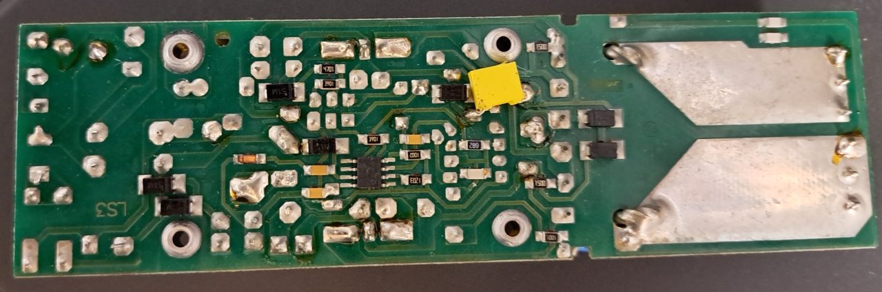

Oszilloskop habe ich. Der Beitrag ist ja schon Jahre alt. Inzwischen ist mir wieder einer abgraucht. Habe den alten aber noch.

Hallo Thomas,
Auf der Printunterseite ist ein kleiner 8 Pinner. Das ist ein programmierter Pic 12F675 von Microchip . Da gibts so keinen Ersatz, weil dann müsste jemand die Software dafür neu schreiben. Aber wenn da am Ausgang glaube Pin6, ein Rechteck rauskommt, sollte der Chip theoretisch funktionieren. Der braucht 5V die können an Pin 1 und 8 gemessen werden und werden über Vorwiderstand Kondensatoren und Zenerdieode aus der Netzspannung gewonnen. Gesiebt mit dem Elko C16, der war auch schon mal defekt. Vlt. schaffe ich es doch mal ein Schaltbild zu zeichnen. Ist ja nicht unbedingt so schwer, nur eben die Zeit dafür fehlt mir.

Hallo Thomas, Ja das schon, aber um einen Defekten, durch einen Neuen zu ersetzen, müsste man die "leeren" Chips, die man problemlos kaufen kann entsprechend programmieren. Ich habe da noch andere Geräte mit dem gleichen Problem und versuchen so einen Chip auszulesen. Die Chance von Relco die Software oder programmierte Chipc zu bekommen ist leider Null. Aber wenn an Pin 6 der Rechteck rauskommt, läuft es ja. Von dort gehts über einen Widerstand an den Transistor TR2. TR4 ist für die Strombegrenzung zuständig. Auch ist da noch eine Diode DIAG DB3 verbaut, war auch schon mal defekt. Es gibt leider viele Fehlermöglichkeiten. Man muss sich da leider ziemlich "durchmessen".

Wenn der PIC sich tot stellt, muß er nicht hin sein. Zuvor den Kondensator vom Kondensatornetzteil tauschen und wenn er dann keine 5V anliegen noch die Zenerdiode. Erst wenn es dann noch immer nicht geht, ist es soweit, aufzugeben. Wenn der Kondensator Kapazität verliert, reicht es nicht mehr für einen stabilen Betrieb des Controllers. Falls der Kondesator durchschlägt, kann es sein, das die Zenerdiode durchlegiert und auch nochh getauscht werden muß. Von daher wäre es ganz nützlich zu wissen, welche Bauelemente das sind, denn das Ganze ist relativ gedrängt und verbaut.
