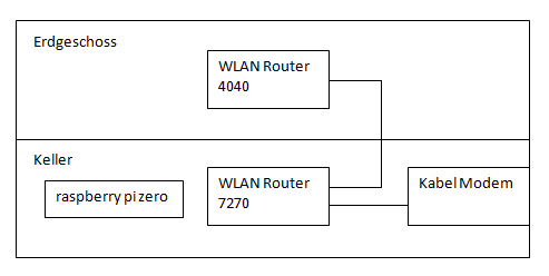

von Surfer (Gast)
Also im Keller befindet sich der UnityMedia Anschluss. Von da gehe ich
mit einem Ethernetkabel ins Erdgeschoss wo auch der WLAN Router
angeschlossen ist.
von Surfer (Gast)
Und im Keller möchte ich einen radpberry pi betreiben für eine
Anwendung. Im Erdgeschoss soll dann von einem Rechner oder Handy auf den
rasperrry pi ein Zugriff ermöglicht werden.
von (prx) A. K. (prx)
In dieser Konstellation wird es am einfachsten sein, den bestehenden
WLAN-Router in den Keller zum Kabelgerät zu gesellen. Ins EG stellst du
den besagten Access Point, der mit der inneren Seite des Routers
verbunden wird. Damit sind alle WLAN-Geräte im gleichen Netz und können
sich gegenseitig erreichen.
Sind am bisherigen Platz des Routers auch LAN-Anschlüsse nötig, kannst
du einen kleinen Switch einsetzen, oder einen als Access Point
konfigurierten WLAN Router mit mehreren geswitchten Anschlüssen.

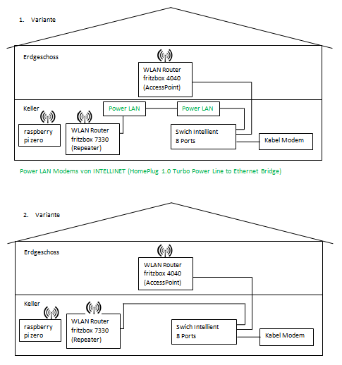

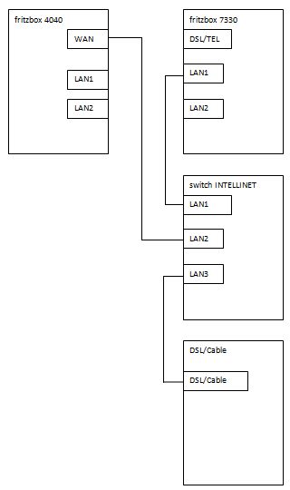

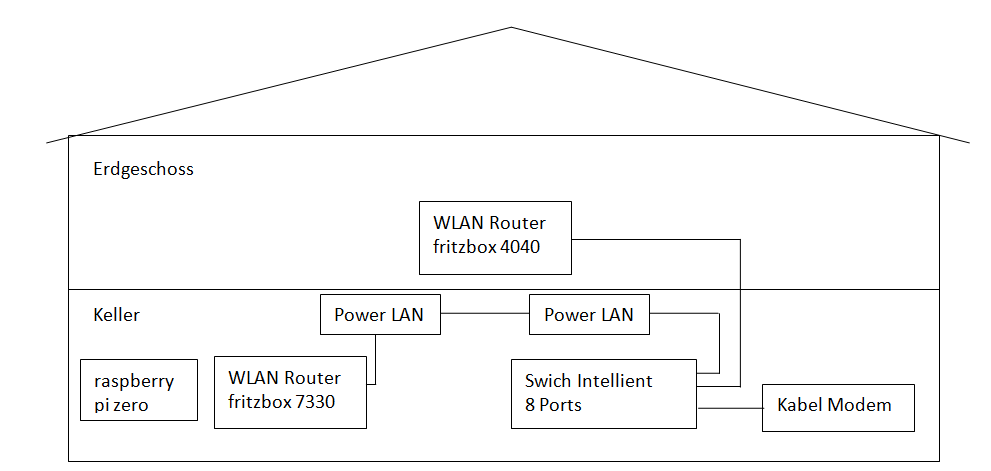

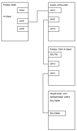

von Surfer (Gast)
Ich habe nun mal eine Skizze erstellt.

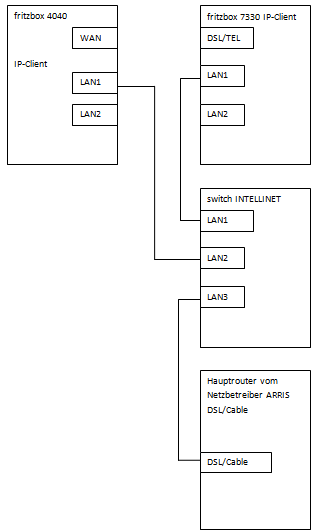

Konfiguriere den 4040 zu einem Access Point um, und schon sind alle
Geräte im gleichen IP Netz und sehen sich gegenseitig.
von Surfer (Gast)
Ah ok. Das gute ist noch der 7270 kann ich quasi noch als Switch
verwenden.
von Max M. (jens2001)
Und nun die nächste Scheibe der Salami.
Hängt da auch Festnetztelefon/VoIP/SIP mit dran?
von Surfer (Gast)
https://avm.de/service/fritzbox/fritzbox-4040/wissensdatenbank/publication/show/3244_FRITZ-Box-als-IP-Client-einrichten/
Ist mit IP Client damit die Konfiguration eines AccessPoint gemeint?
@Max: kein voip oder sip
Ja.

von 100Ω W. (tr0ll) Benutzerseite
Hier ist ein BIld vom Aufbau.

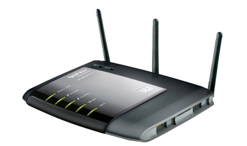

So ich hab mir einen gebrauchten WLAN Router Fritzbox 7270 (1&1
Homeserver) zugelegt. Leider bekomme ich mit meinem Laptop keine
Verbindung zu dem WLAN Router hin. Ich habe das Ethernetkanel an LAN1
vom WLAN Router angeschlossen und mit einem Ethernetport am Laptop
verbunden.

Da wo der Anschluss von KabelBW ist würde eine Installation eines WLAN
Routers nicht gut funktionieren aufgrund der Betonwände. Da habe ich mir
überlegt meine PowerLAN Module zu verwenden. In dem Raum wo KabelBW
reinkommt schließe ich einen Switch an und dann das PowerLAN Modem.
Im anderen Raum im Keller das andere PowerLAN Modem mit dem WLAN Router
7330.
Der WLAN Router im Keller müsste ich dann als Repeater konfigurieren und
den WLAN Router im Erdgeschoss als AccessPoint. Würde das so
funktionieren?
Wenn das Kabelmodem ein Modem und kein Router ist, und du keinen
Unternehmensanschluss hast, dann wirst du dort nur einen Router
anschliessen können. Egal ob da ein Switch ist oder nicht. Denn entweder
kriegst du dann exakt eine IPv4 (bei Altanschluss), oder dieses Gerät
muss seinen Teil zum Dual Stack lite betragen.

von Surfer (Gast)
So ich habe nochmals die Skizze aktualisiert und einen weiteren
gebrauchten WLAN Router besorgt.
In der 1. Variante ist die Lösung mit PowerLAN aufgeführt und in der 2.
Version ohne PowerLAN. Ziel soll sein den Keller auch mit WLAN
auszuleuchten im selben WLAN Netz und auch dass ich mit dem raspberry pi
vom Erdgeschoss zugreifen kann.

Hmmm...ich habe ja nun eine LAN Kabel vom Keller in das Erdgeschoss
gelegt. Dieses habe habe ich dann direkt vom Eingang DSL/Cable in den
WAN Port des WLAN Routers 4040 im Erdgeschoss gesteckt. Somit kann ich
ja den 7330 im Keller nicht auf den LAN1 oder LAN2 Port vom 4040
stecken.
von Surfer (Gast)
Ich vermute das was ich vorhabe wird nicht so funktionieren.
Ich kann ja ohne weiteres zwei Netze im Haus einrichten.
Erdgeschosse WLAN Netz: 192.168.178.xxx und eigene SSID
Keller WLAN Netz: 192.168.178.xxx und eigene SSID
Allerdings kann ich nicht vom Funknetz Erdgeschoss auf des Funknetz im
Keller zum rasperry pi zugreifen.
von Surfer (Gast)
Ich habe das mal in eine Skizze aufgezeichnet.
Das Querrouting zum Laufen zu bringen ist nicht so einfach. Dafür muss
auch das Subnetting (255.255.xxx.xxx) bei den Geräten passend variert
eingestellt werden.
Kenne einen Fall, da wurde das mit einem Hub vor dem Router gelöst. Das
verlangsamt aber den Netzwerkdurchsatz für alle Teilnehmer, war aber bei
2 MBit DSL und 100 MBit Netzwerk für den Internetzugang kein Engpass.
Andere Lösung wäre noch ein Switch, der sich für das Routing
administrieren ließe.

kann ich erst morgen bzw. übermorgen das eventuell umsetzen. Was die
Umsetzung betrifft hab ich noch so meine Bedenken bezüglich Firewall.
Ich weiss nicht ob der DSL Router ARRIS T502 eine Firewall hat und ob
das was ich gezeichnet habe so funktionieren kann.
Du musst/solltest die Fritzbox 7330 und den Switch tauschen.
von Surfer (Gast)
Den Switch und den 7330 vertauschen und vom 7330 ein LAN Kabel direkt
mit dem Lan1 Port des 4040 verbinden?
Ja.
Beitrag #6583721 wurde von einem Moderator gelöscht.
von Surfer (Gast)
Ich habe das nochmal neu gezeichnet mit den Änderungen.
von Surfer (Gast)
...und beide WLAN Router als IP-Client konfigurieren.
Ich dachte, das du die Fritzbox 7330 als Router nutzt.
von Surfer (Gast)
Mein Ziel ist zunächst, dass ich im ganzen Haus ein gleiches WLAN Netz
mit der gleichen SSID habe. Nun hat mir der eine oder andere empfohlen,
beide
WLAN Router als IP-Client zu konfigurieren.
von Jens M. (schuchkleisser)
Ist das denn soooo schwer?
Das Arris TM502 ist ein doofes Modem.
An dessen Anschluss muss irgendeiner deiner Router, und zwar mit dem
WAN-Anschluss. Kein Switch, kein IP Client.
Nur so bekommst du eine Firewall, und das ist dringend bitter nötig.
An einen der LAN-Ports dieses Routers kommt dann der andere Router, der
im IP-Client-Modus "entrouterisiert" ist und nur als AP arbeitet.
Sofern möglich, können das auch zwei Fritzen sein, die als Mesh
verknüpft sind, dabei ist die Box am Modem der Master, die am LAN ist
der Slave.
Welche FB du wohin baust und wie du sie verbindest (DLAN, LAN, WLAN als
Repeater) ist rein eine Frage der Möglichkeiten.
Der Router kann sich dann für das ganze Netz um DHCP und DNS und die
Firewall kümmern, so wie es erforderlich ist, und die andere Kiste ist
dann ein reiner Client so wie alle anderen auch.
Du kannst dann bei beiden APs ein WLAN nach gusto einstellen, ich würde
wenn möglich Mesh wählen, wenn das nicht geht hätte ich zweimal das
gleiche WLAN (SSID/Key) auf zwei Kanälen eingestellt, aber wie gesagt
das kann man halten wie ein Dachdecker.
von Surfer (Gast)
Ich habe nun meine Zeichnung angepasst. So müsste es passen.
Der 4040 wird dann nicht als IP-Client konfiguriert nur der 7330.
von Surfer (Gast)
Ja das mit der Firewall ist mir auch sehr wichtig.
Warum auch immer du dafür -1 kassiert hast, jetzt passt es endlich.
Jetzt musst du nur noch überlegen, wie du von der Skizze in dein Haus
kommst.
von Surfer (Gast)
Ok Danke.
von Surfer (Gast)
Bin mal gespannt ob das auch funktioniert. Muss noch den 7330 als
