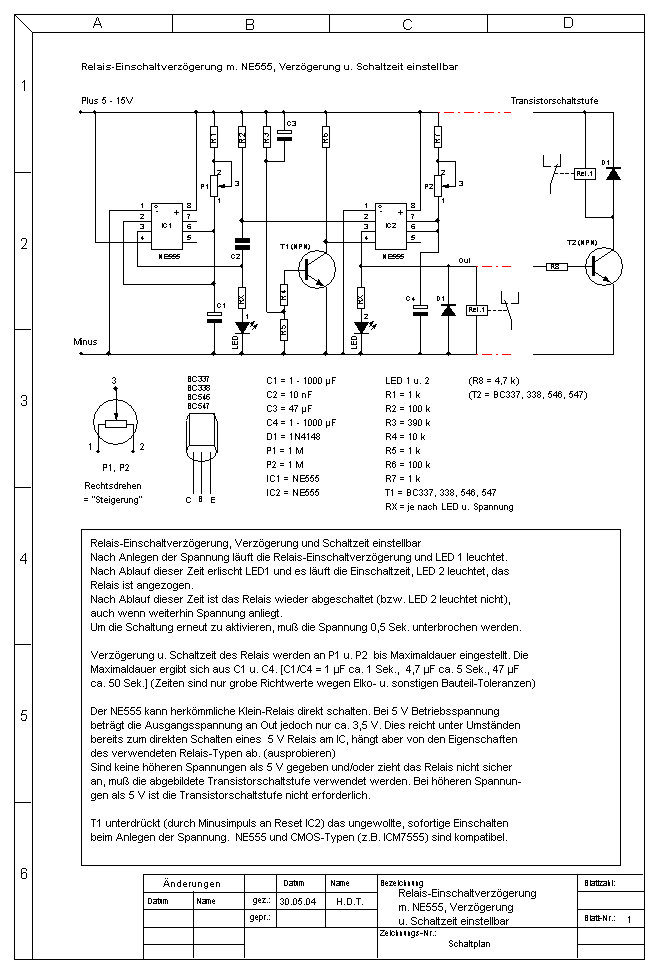

Hallo
Immer wieder stehen Leute ungefragt vor meiner Haustür weil das
Hoftürchen von innen einen Drücker hat und durch Darübergreifen geöffnet
wird.
Das soll sich ändern und von Außen (schon vorhanden) und innen ein
Feststehender Türknopf verbaut werden.
Raus möchte ich mit einem Taster an der Haustür der mir ne Elektronik in
Gang setzt, (drücken) nach 5-10 sek (die brauch ich ungefähr von der
Haustür bis zum Hoftürchen) soll der Türsummer ca 3-5sek angehen. Danach
soll die Schatung wieder "scharf" sein.
Evtl. such ich auch nach den falschen Schlagworten. wie nennt man so
eine Schaltung. bzw hat jemand so etwas als Schaltplan?

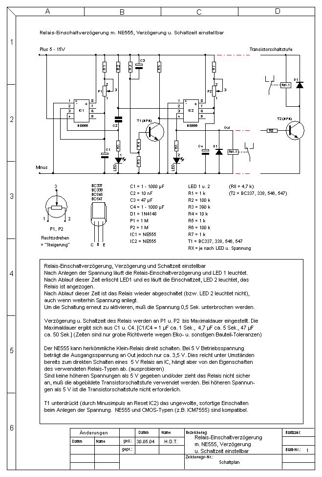

von Ralf W. (tubefreak)
WOW, die Dinger haben aber ihren Preis.
Ich dachte eher an ne Selbstbaulösung alla NE555.
Gefunden hab ich im Netz ne Schaltung die eigentlich genau das macht was
ich möchte. Allerdings soll nach dem Durchlauf bzw vor dem erneuten
einschalten die Spannung für 0,5 sek getrennt werden.

Ich dachte auch, Du sucht eine Grundsatz-Lösung und
nicht eine Selbstbeschäftigung für die nächsten zwei
bis 4 Tage.
Aber brechen wir es doch 'mal runter:
Du braucht dazu minimal einen Eingang und einen Ausgang
(besser 2 + dann 'ne LED) (ATtiny, ESP32, Raspberry Pi Pico...),
ein Relais (-baugruppe), irgend etwas wie ein Netzteil und
eine Rama-Dose als Gehäuse und dazu etwas/mehr/weniger
Verstand und eben etwas/mehr Zeit...

Beispielschaltung mit Monostabilen Kippstufen, auch mit NE555, findest
du haufenweise mit der Google Bildersuche. Du schaffst das schon.

Und so sehr ich auch an alten Analogschaltungen hänge, löst man sowas
mittlerweile glaube ich mit einem Arduino-Nano-Klon für 2 Euro, bevor
man eine Woche lang zwei NE555 aufeinander abstimmt und im Sommer sind
die Zeiten dann doch 30% verschoben.
von Peter D. (peda)
Und wie kommst Du wieder rein?
Steuerungen muß man vollständig beschreiben und erst dann kann man sie
realisieren.
Daher nimmt man gerne MCs (Arduino), da ist eine Korrektur des Ablaufs
leicht möglich im Gegensatz zur Festverdrahtung mit 555.
Auch kann der MC die Signale bequem entprellen (entstören).
