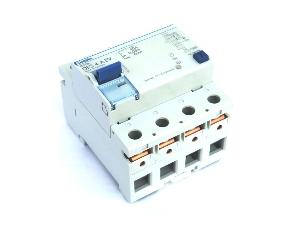

Meine Wallbox hab ich direkt an eine CEE Steckdose angesteckt. Darauf achten, dass in der Wallbox der teure spezial FI eingebaut ist. walta

Walta S. schrieb: > Darauf achten, dass in der Wallbox der teure spezial FI eingebaut ist. Zum Beispiel der DFS 4A EV von Doepke (Euro 289) mit 30mA AC und nur 6mA DC Fehlerstromerkennung. Meckerziege schrieb: > Da fehlen jetzt noch Infos bzgl verlegeart von deinem 2.5mm2. Eventuell > gehen da auch mehr als 16A. 5 x 2,5qmm sind für 16A schon das Minimum. Einige EVUs schreiben für 16A (11kW) sogar 6qmm vor und für 32A (22kW) sogar 10qmm. Denn es wird Dauerbetrieb angenommen! Name: schrieb: > Es gibt "mobile" Ladegeräte auch für Drehstrom. Wenn die einen > DC-Fehlerstromschutz integriert haben, kann man die an die CEE-Dose > anschließen, und keine weiteren Dinge sind nötig. Das ist das Einfachste. Denn mobile Ladegeräte müssen schon werkseitig einen allstromsensitiven RCD mit 30mA AC und 6mA DC an Bord haben.
