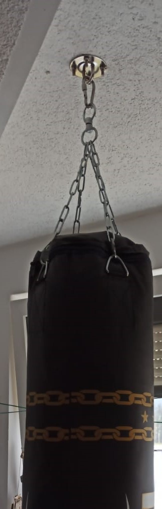

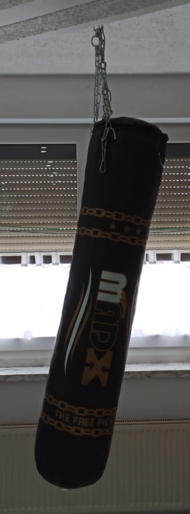

von Al. K. (alterknacker)
Habe mal schnell den Sensor Unten/Mittig am Boxsack festgeklebt.
Muss mich ja auch mit dem Sensor beschäftigen.
Jedenfalls sind die Ausschläge stark.
Zur Schlagzählung dürfte es gehen,prinzipiell.
Es reicht ja auch erstmals die Beschleunigung jedes  feststellen zu
können.
Die Berechnung der Schlagkraft ist dann ein mathematische Aufgabe.
So sehe ich es bis jetzt.
Ben B. schrieb:
> probier mal erstmal 3 zu schaffen und davon 2 zu treffen
..nun ja 3 Schläge ist jetzt schon drin, und treffen werde ich den
Boxsack schon;--))
Ich spiele fast jeden Tag 30 Min. Schlagzeug.
Du solltest jetzt nachdenken wie schnell Hände/Arme und Füße bewegt
werden müssen.
Wenn ich gut drauf bin schaffe ich je Fuß, kurzzeitig 3-4 Fußschläge in
der Sekunde.
2 sind ja kein Problem.
Für mich ist aber das Schlagzeug spielen, nur noch Bewegungstraining.
Ben B. schrieb:
> Viel Spaß beim Nacheifern im
> zweiten Frühling.
...eher der Dritte.
MfG

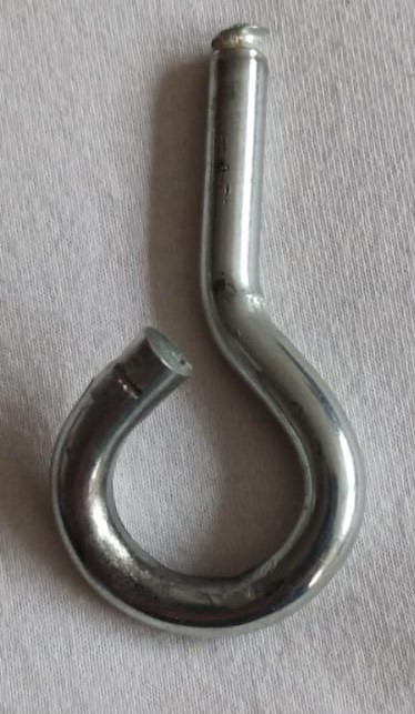

Nach einiger Zeit sind weitere Schäden aufgetreten.
Ein 10 mm Decken Haken direkt weggebrochen.
Durch eine "Bessere Deckenhalterung ersetzt.
Nach der Beschreibung sollte man nicht gehen.
Vier 10 mm Löcher sollten reichen.
Leider musste 12 mm gebohrt werden.
Teste einen Schlagzähler zur Zeit mit Mikro.
Erstversuche sind nicht schlecht.
Lag dem Boxsackpaket bei, sauberer Bruch.
LOL! Das passiert wenn man sowas zu billig kauft.
Die Dinger gibts auch in haltbar.
Und daß so'n einfacher Haken keine dynamische Belastung aushält sollte
auch klar sein. Aber natürlich kann man sowas auch selbst testen,
probieren geht ja bekanntlich über studieren und andere haben sowieso
niemals Ahnung.

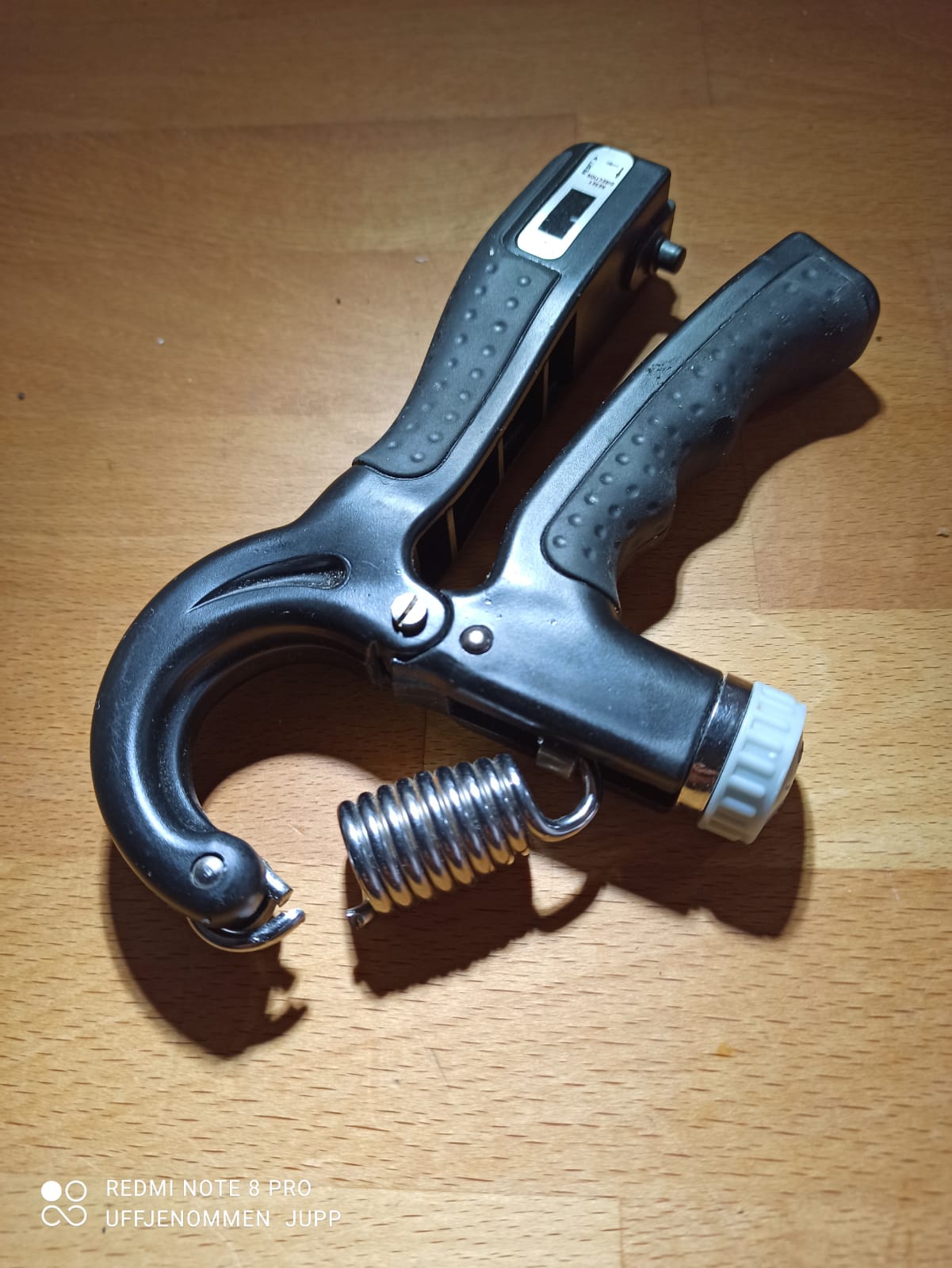

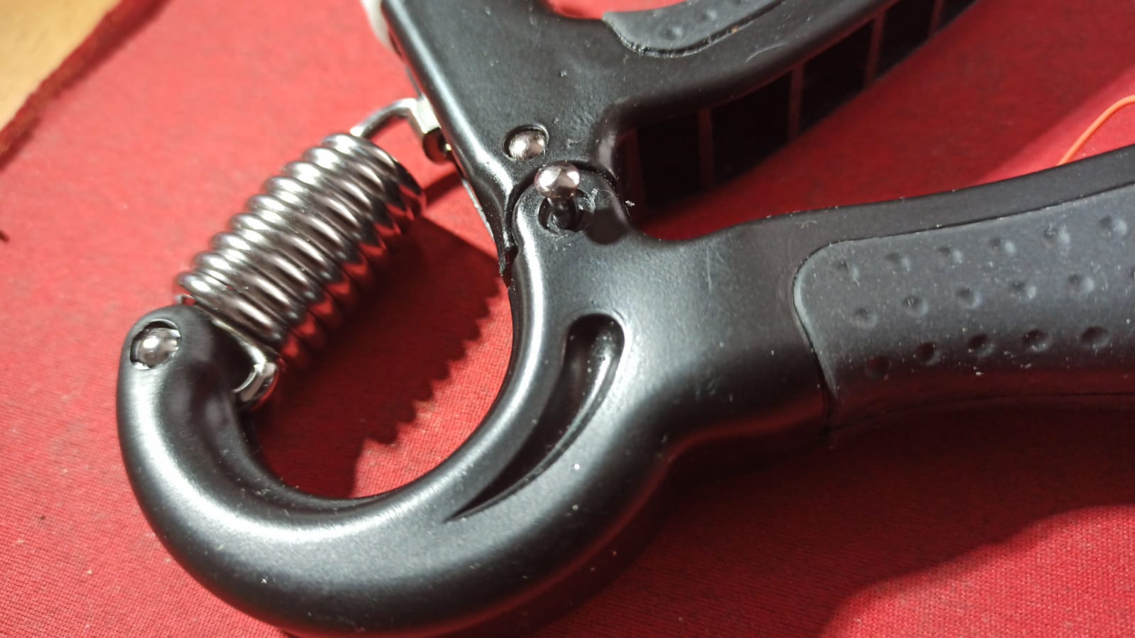

Hier nochmals eine Kraftklammer nach ca.max 3000 Betätigungen
bei ca. 15-20 Kg Einstellung.
Scheint eine Schwachstelle zu sein, bei 2 Stück das gleiche.
von Udo S. (urschmitt)
Lass uns raten, beide bei Lidl oder einem ähnlichen Markenanbieter
gekauft?

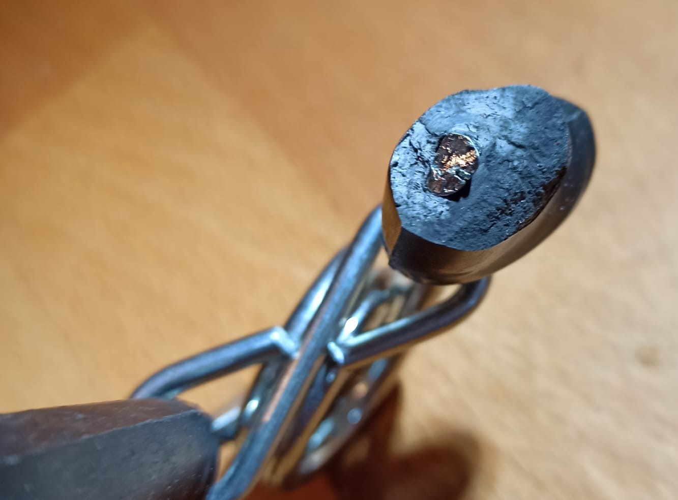

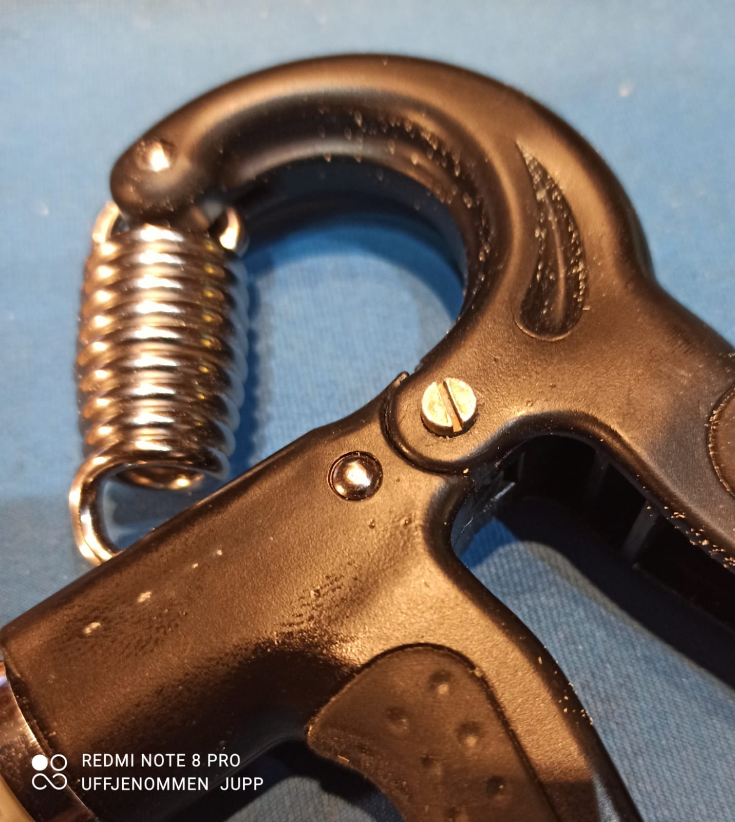

Reparatur mit M3 er Schraube.
von Percy N. (vox_bovi)
Das sieht zumindest halbwegs blickfest aus.
von Ralf X. (ralf0815)
Du bist ein Held! :-)
Jetzt Federbruch bei ca. 15-20 Kg Einstellung.
Die Teile sind wirklich nicht für den aktiven Gebrauch gedacht.
Sind das Sollbruchstellen?
Werde mich mit meinen Kollegen Kurzschließen und zurückschicken.
Welche Teile muss man nutzen damit sie wenigstens 3 Jahre beim täglichen
Gebrauch halten.

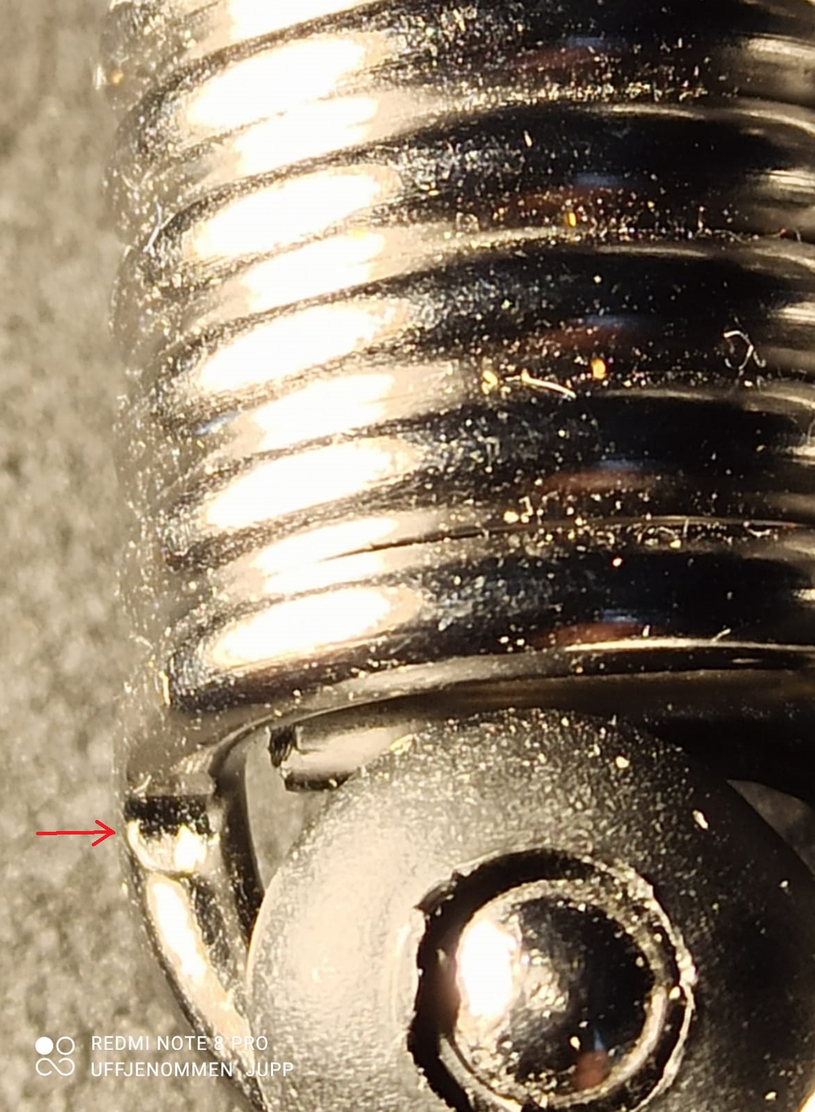

An der zweiten Klammer welche die gleiche ist wie die defekte ,erkennt
man
das die Feder kalt angewinkelt wurde und eine Kerbstelle zu sehen ist.
Mal sehen wie ich das am besten fotografisch erkennbar abbilden kann.
Scheint eine vielleicht ungewollte Sollbruchstelle zu sein.
Wenn die Klammer auf 60Kg gestellt wird, dürfte das Teil schnell
unbrauchbar werden.
Percy N. schrieb:
> Keinen Hobby-Müll, sondern Qualitätsware eines namhaften Herstellers.
So eine allgemeine Meinung ist bedeutungslos und nicht zielführend.
Bild mit der Kerbe welche beim anwinkeln der Feder entstanden ist.
Gewollt oder ungewollt ist dies eine Sollbruchstelle!
Auf der anderen Seite der Feder ist beim Anwinkeln keine Kerbe
entstanden.
Vermutlich nur ausreichend für eine Nachreha zu Hause und danach fliegt
das bei den meisten Nutzern weg, weil Wohnungsplatz teuer ist.
Stabilere sind etwas klobiger und haben einen kleineren Einstellbereich,
ungefähr 1:3 oder selber baueen.

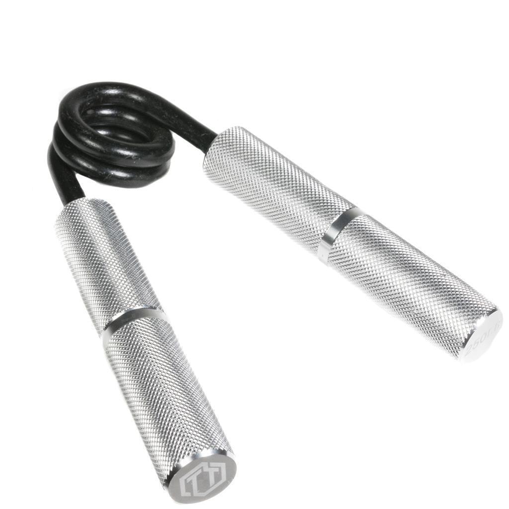

Eine "ungewollte Sollbruchstelle" ist ein Widerspruch in sich.
Brauchbares Zeugs gibt es zB hier:
https://www.kaspar-berg.de

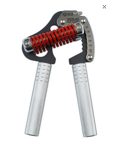

Dieter D. schrieb:
> Sieht zum Beispiel so aus:
https://southernfist.de/shop/kraft-kondition-dehnung/handtrainer/fingerhantel-iron-8-modell-einstellbar-widerstand-25-80-kg/
Das sieht wirklich stabil aus, bis auf die Niete.
bräuchte aber ab 15 Kg.
https://www.kaufland.de/product/368122159/
muss mal nach den Werten suchen.
Feder ist auf Druck ausgelegt und den wichtigen Belasteten Niet kann man
gegen einen Bolzen ersetzen .
Das Teil ist ca.10-35 Kg
..für meine Altersklasse richtig.

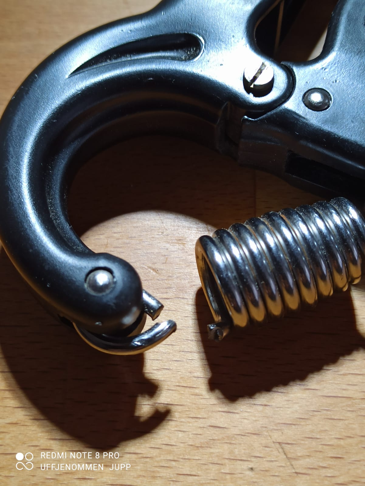

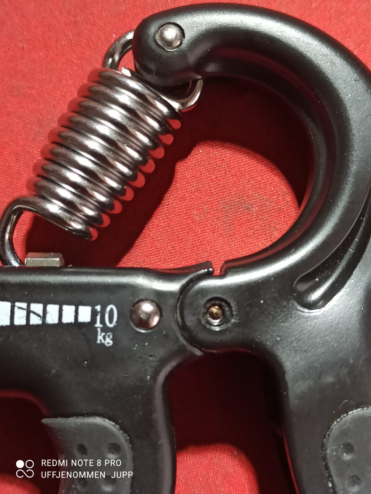

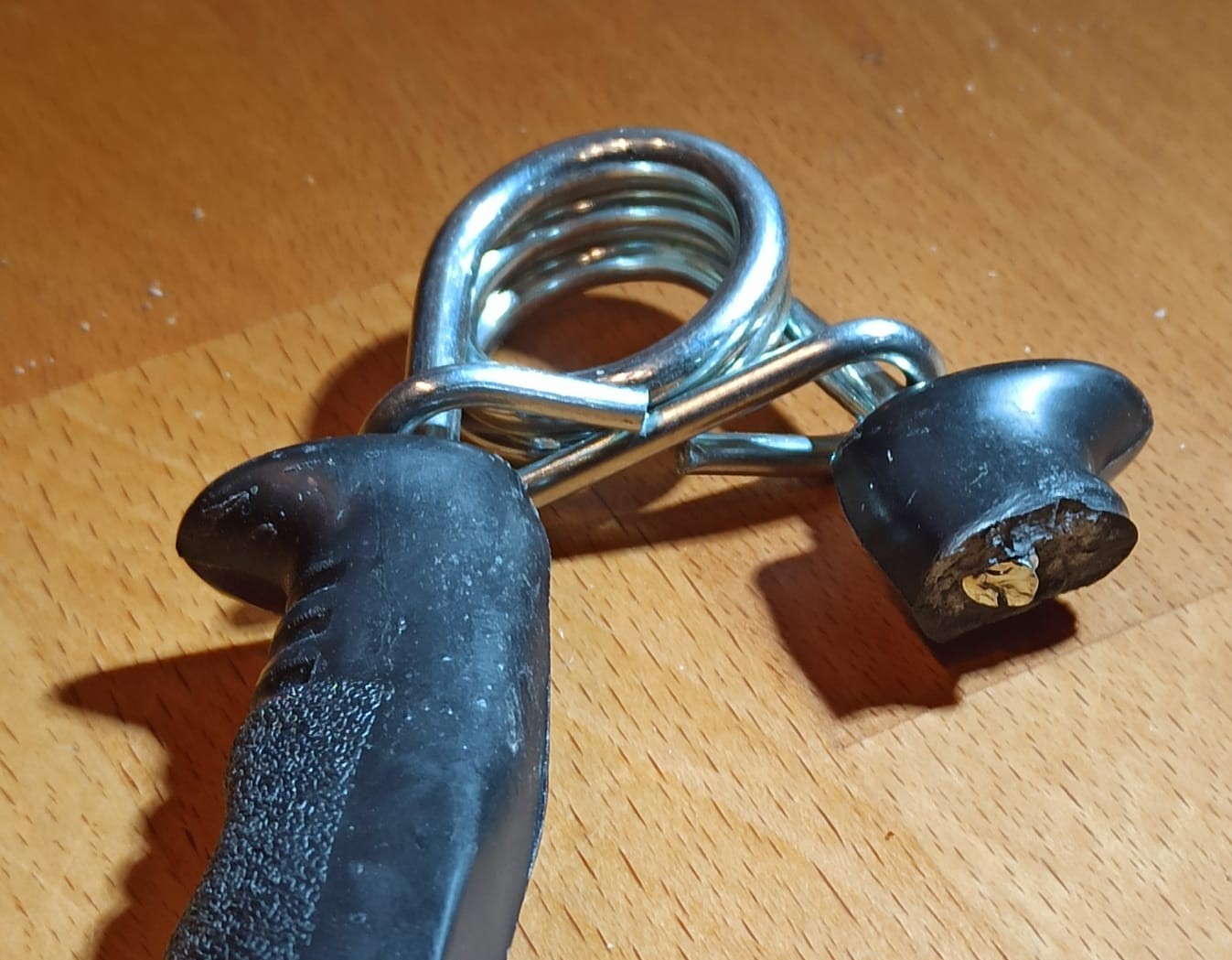

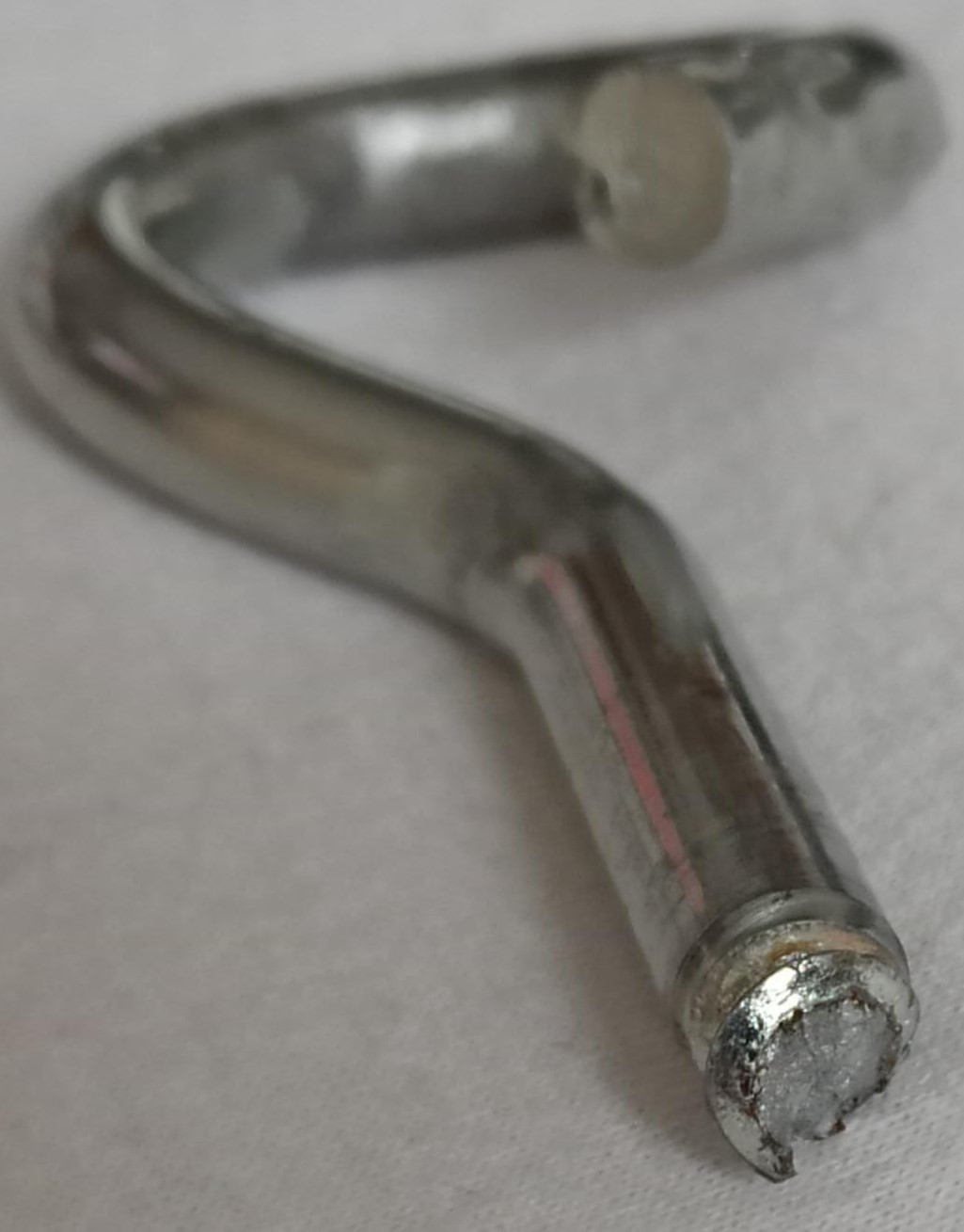

Es müssen viel mehr reklamieren.
Den Pfusch welchen ich hier vorgestellt habe, hat mit dem Preis nicht zu
tun.
von Thomas (kosmos)
Ich kenne die Teile von früher gab's in rot und schwarz (rot waren die
weicheren und schwarz die strafferen) da war das Metall durchgängig und
Plastikgriffe drumrum und diese kosteten auch keine 400DM. Mit dem Preis
hat das nichts zu tun.
Das was da gebrochen ist, ist einfach ne Murks Konstruktion.
> 45 Kg-130 Kg ist schon etwas happig.
Na watt denn... denke Du bist so 'ne harte Maschine...
und dann kriegst nicht mal 45kg kaputt?

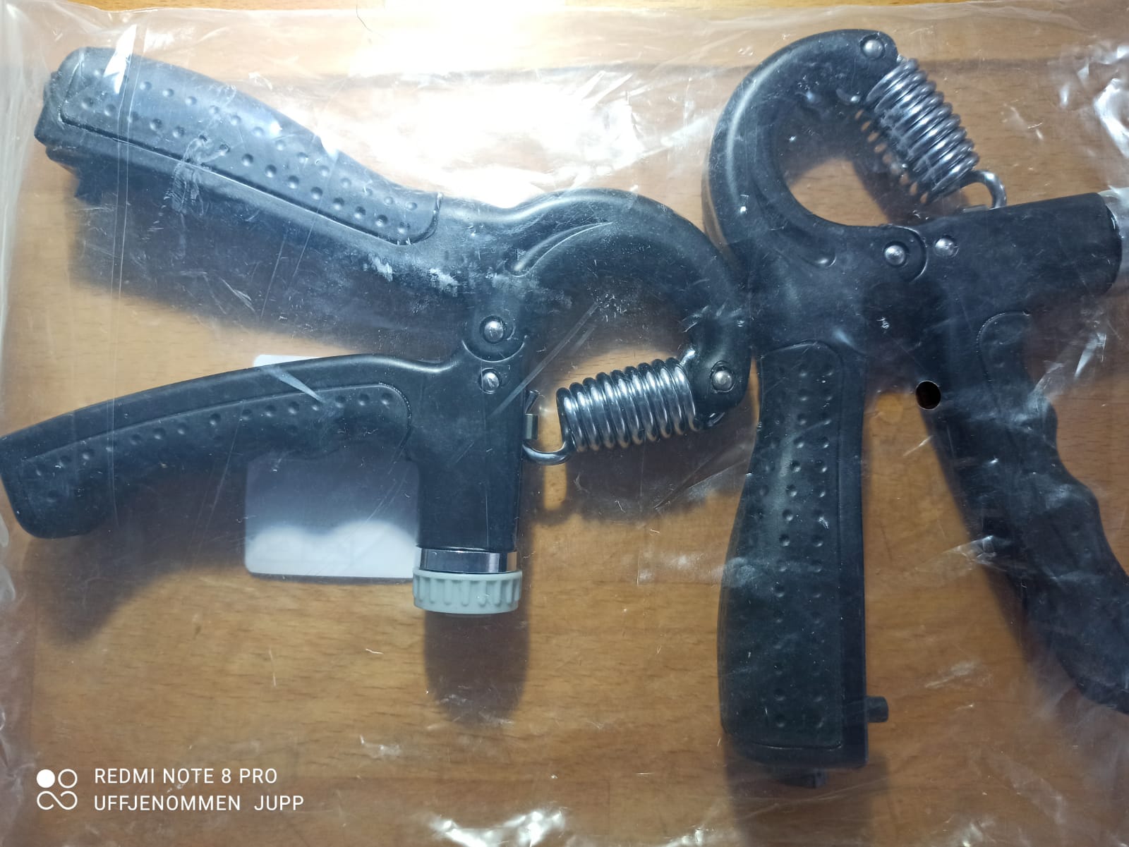

Mein Kumpel,welcher die Teile bestellt hat, hat schon reklamiert.
Geht demnächst zurück, und wir suchen was Neues!
Sind angekommen.
Mein Kumpel hat sogar eine Mail bekommen ob er nicht ein Beischreiben
machen kann .
Möglich alle defekten Teile, Niete, Abgefallenen Nietkopf
Wie es passiert ist und auch möglicher weise Belastungsaktionen.
Als Bitte, nicht zwingend.
Das hatte er noch nie bei Reklamationen!
