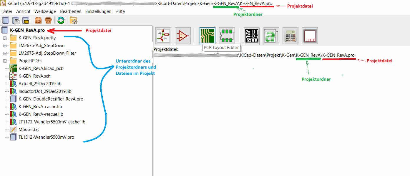

Eine Datei Projektname.pro enthält zum Projekt gehörige Daten. Auch
Pfade.
Der Projektordner kann (hat er aber im allgemeinen nicht) einen anderen
Namen als das Projekt haben.*)
Siehe: https://www.kicad.org/help/file-formats/
.pro: project file. Holds parameters that apply to the entire project
(schematic and PCB layout).
    -save.pro: …​ backup of the project file.
Siehe auch im Anhang als
"KiCad_ProjektordnerVsProjektdatei_08Feb2021.jpg"
einen Screenschot mit Erläuterungen für einen Windows Fall.

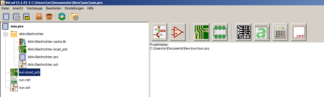

Um mein Problem zu erläutern, habe ich mal einen Screenshot gemacht. Wie
es zu dieser Struktur gekommen ist, kann ich Dir nicht sagen. Als
Neuling ist man froh, wenn man bei den ersten Versuchen den Durchmarsch
bis zu einer fertigen Platine schafft. Weil man sich dabei (egal wie)
durchwurschtelt, kann man auch nicht mehr jeden Schritt aufzählen und
nachvollziehen und hat auch noch keine komplette Systematik entwickelt.
Irgendwie habe ich für jede der beiden sichtbaren Platinen "Neues
Projekt" geklickt und bin dann der Führung von Kicad gefolgt. Aber
irgendwie ist dabei Strukurmurks zusammengekommen. Ich weiß nicht, ob Du
sehen kannst, wo der Fehler gemacht wurde.
Im Screenshot siehst Du auch, dass die Dateien einer Platine
Unterstruktur des Projektes nun.pro und die Dateien einer anderen
Platine Unterstruktur eines Verzeichnisses AktivGleichrichter sind, was
natürlich Murks ist. Wie kann ich das reparieren und die beiden Platinen
in zwei Projekte teilen, in dem das eine nicht im anderen enthalten ist?

Erstmal sieht das ganze doch gut aus, und ob da ein Fehler ist, liegt an
der Intention des Erzeugenden, und die kenne ich ja nicht.
Der Führung von KiCad zu folgen ist jedenfalls ersteinmal eine gute
Idee.
Bei "nun.pro" hat das ja auch gut funktioniert, ob das auch bei
"AktivGleichrichter.pro" so richtig ist, hängt von den Umständen ab.
Wenn "AktivGleichrichter.pro" ein Unterprojekt von "nun.pro" ist, kannst
Du das genau so machen. Wenn nicht, soltest du die Projekte besser nicht
in ineinader verschachtelten Ordner unterbringen, sondern in Ordnern,
die unabhängig voneinander sind.
Dazu musst Du nur, wenn Du ein neues Projekt anlegst, und über Datei >
Neu > Projekt zur Anlage einer Projektdatei aufgefordert wirst, diese
auch durch Anlegen eines gleichnamigen Ordners und Öffnen desselben ind
diesem Ablegen. Anscheinend hast Du das bei "AktivGleichrichter.pro"
auch genauso gemacht, und zum anlegen des Projektordners an einer
anderen Stelle hättest Du nur in der Ordnerstruktur zurückgehen müssen.
In dem Du den Ordner AktivGleichrichter einfach mit einem Dateimanager
an eine andere Stelle schiebst. Solltest Du irgendwelche weiteren
Verquickungen der Projekte gemacht haben, wirst Du das beim Öffnen der
Projekte und Betrachten von Schaltplan und Platine und 3D-Ansicht
mitgeteilt bekommen. Du musst dann diese Pfade manuell reparieren, indem
Du entsprechende Dateien an die geforderten Stellen kopierst bzw. die
Bibliotheksverzeichnisse der Projekte neu ordnest. Die Fehlermeldungen
geben im allgemeinen brauchbare Fingerzeige.

O.K. Damit habe ich mehrere falsch angelegte Platinen in eigene Projekte
verschieben können. Ich denke, jetzt habe ich das Prinzip "Projekt"
verstanden.
Auch habe ich verstanden, dass das Teil links oben im Hauptfenster
anders als bisher aufgefasst, keine Einrichtung ist, mit der man ähnlich
wie in einem Dateibrowser durch seine Projekte browsen kann, sondern es
werden nur Dateien des aktuell geöffneten Projektes angezeigt.
