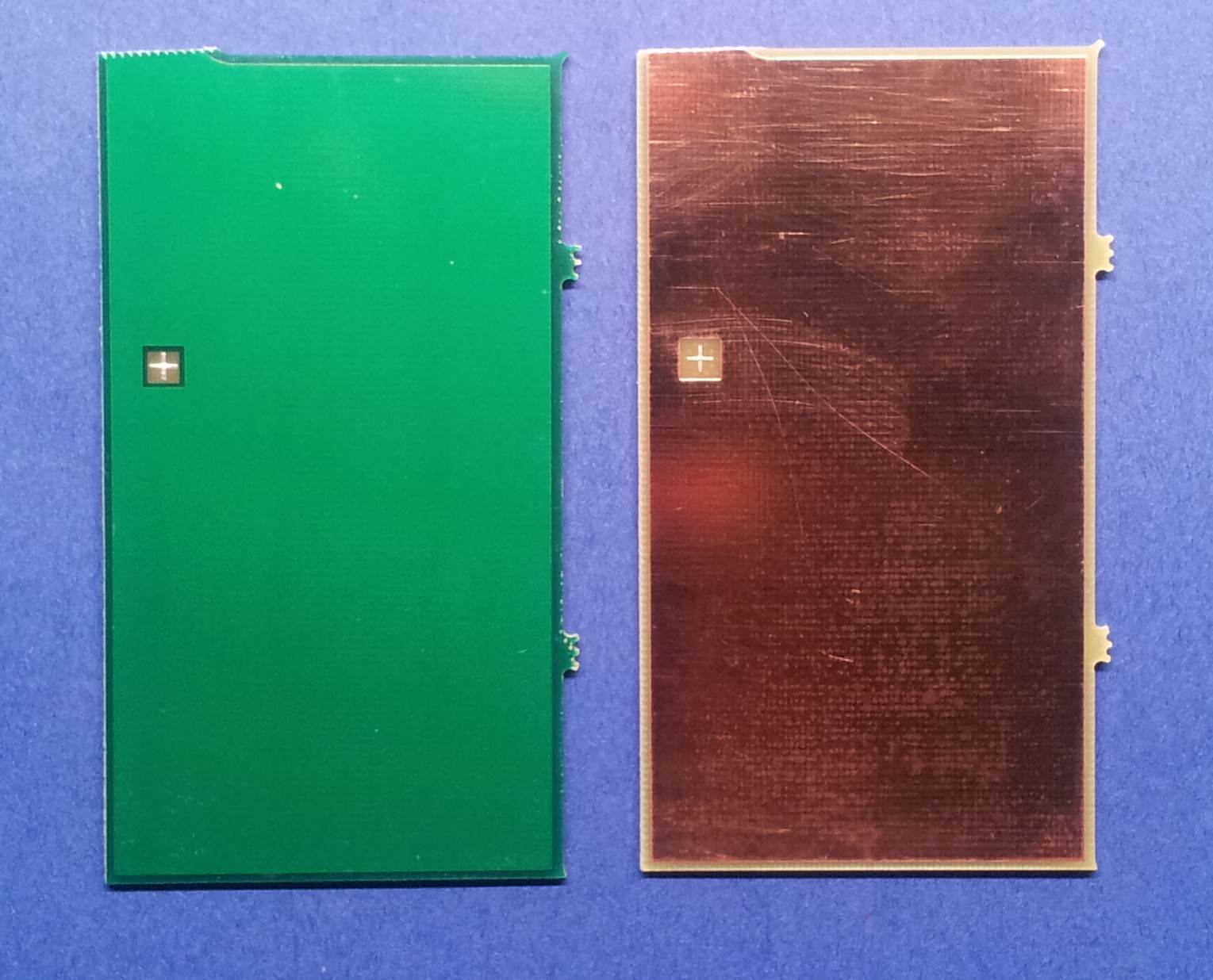

Lötstoplack entfernen
Gast #6579682
Mit dem Glasfaserstifft rubbelst du dir nen Wolf. Schneller wäre flying
Probe test, jedes pad gegen jedes. Ansonsten hilft wohl nur Säure. Die
darf aber weder das Basismaterial noch das Kupfer angreifen.
#6580029
Abbeizer wird nicht helfen, Lötstop ist m.W. Epoxy und nicht mit
Lösemitteln "begehbar".
Den kann man nur und auch am einfachsten mechanisch entfernen, z.B. mit
einem Schleifschwamm im Dremel.
Glasfaserstift geht natürlich auch und ist für feine Ecken ganz toll,
aber mehr wie 50cm² würde ich damit nicht machen wollen.
Gast #6580098
Frank W. schrieb:
> leider fehlt die Schaltung dazu
Häh ?
Die ist doch in Form der Leiterbahnen da, und die kann man messen, muss
man unter ICs sowieso machen.
Guter Lötstoplack ist Epoxy, wie die Platine, der geht nicht (chemisch)
ab. Attack Solvent greift auch IC-Gehause und die Platine an.
Gast #6580173
Ist doch prima für die Analyse, da bleiben nur Leiterbahnen, Chips und
Bonddrähte übrig.
Das gleiche müsste auch mit heisser konzentrierter Schwefelsäure gehen.
Georg
Gast #6580243
> Bonddrähte übrig.
Jein, Attack schafft nur dünne Schichten, man muss IC Gehause bis auf
0.1mm über den Chip abschleifen damit Attach das Die freilegen kann.
Man braucht wohl heisse wasserfreie Salpetersäure.
