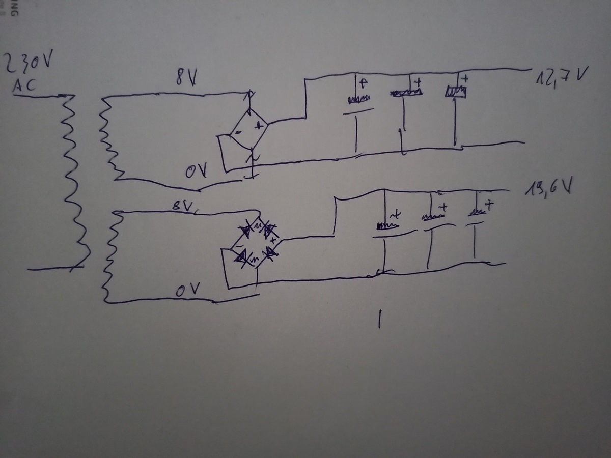

Ich habe ein ganz merkwürdiges Verhalten eines Trafos und versteh es
nicht. Eventuell kann mir jemand von euch helfen
Primär liegt Netzspannung an
Sekundär habe ich folgende anschlüssen
2x 0V
2x 3V
2x 8V
2x 12V
Ich benötige nur die 8V Anschlüsse
Vollkommen unbeschalten messe ich 8,9V und 9,1V
Messung mit 2 Multimetern widerholt und stimmt so
Ich habe nun 2 Netzteile gestrickt - Verstärkergebastel eben
Gemäß dem Schaltplan den ich verwende sind die Pins des Trafos, also 0V
und 8V jeweils verbunden mit einem B250C
Die Kabel passen und die Kanäle sind baulich sauber separiert.
Nach dem B250C sind dann 3x12.000µF Kondensatoren verbaut
Auf der einen Seite messe ich nun nach den Kondensatoren 12,8V
Auf der anderen Seite messe ich allerdings 18,3V
(Messgerät DC 20V)
Ich habe die Messung widerholt mit einem weiteren Multimeter.
Der Trafo ist es nicht, aber was passiert hier innerhalb der Schaltung,
dass ich auf diese 18,3V komme? Ich verstehe es nicht.
Meine Theorie, es könnte sowohl die Spannung aus dem Trafo vor dem B250C
als auch die danach irgendwo zusammenkommen und eine merkwürdige
Mischung ergeben habe ich per "durchklingeln" überprüft und widerlegt.

OP #6580890
So jetzt anbei die "Skizze".
Peter R. schrieb:
> Netzteil ist die ganze Einheit: Trafo+Gleichrichter+Ladekondensator, das
> wären also 2 Trafos?
Es ist EIN Trafo mit unterschiedlichen Wicklungen. Es sind zwei "0V"
Anschlüsse vorhanden die nix miteinander zu tun haben.
Michael M. schrieb:
> Eine gut lesbare Schaltskizze würde weiterhelfen. ;-)
Ist jetzt eingefügt. Totale Basistechnik und deshalb das Ergebnis noch
verwirrender
Karl B. schrieb:
> Ja, da hast Du die 12V Wechselspannung abgegriffen.
> 12 Hälfte 6 dazurechnen ist 18
Ich habe das ja zwei Mal nebeneinander aufgebaut. Warum ist es auf der
einen Seite 12V und auf der anderen Seite 18,xV?
Peter R. schrieb:
> Das hört sich an,als ob das zwei 250B...seien, das wäre grundfalsch.
Exakte Beschriftung: B250C 1500 040c
Auch hier erneut die Verwirrung. In beiden Aufbauten sind genau die
drin. Raus kommen stark unterschiedliche Werte.
Lothar M. schrieb:
> Sind diese Wicklungen tatsächlich voneinander unabhängig?
> Oder hast du da ohmsche Verbindungen unter den Wicklungen?
Die Wicklungen sind voneinander unabhängig. Keine ohmsche Verbindung
(Weder ein messbarer R werte noch ein Piepsgeräusch beim Durchgangstest)
Martin S. schrieb:
> Du hast einen Trafo mit Mittelanzapfung. Für die Schaltung brauchst Du
> aber einen Trafo mit zwei getrennten Wicklungen.
Ist vorhanden.
#6580906
Ist es so schwer?
Aussagekräftiges richtig gedrehtes scharfes Bild des Trafos und des
Aufbaus.
Wenn du 8V AC am Eingang hast ist es physikalisch unmöglich dass da
18,3V am Siebelko rauskommt.
Also ist irgendwo ein Fehler. Schaltplan versus Realität oder Messung.
Es ist dein Problem und nur du hast den Krempel physisch auf dem Tisch,
so kann dir niemand helfen.
Hast du beide Gleichrichter durchgemessen, dass alle 4 Dioden noch ok
sind?
#6580960
Prüf nochmals die Schaltung der unten "Brücke" nach. Die sieht völlig
falsch aus. Und mess nochmals die Spannung der "8V" -Wicklung.
Hast Du etwa zufällig eine Spannungsverdopplerschaltung geschaffen, weil
die OV-Anschlüsse doch nicht getrennt sind? Das könnte die höhere
Spannung erklären.

OP #6583274
Ich habe alles zerlegt, neu zusammengelötet und das Ergebnis ist nun
passend.
Das war nun also die bequemste Lösung - zerleg, mach neu, passt dann
schon.
Das erhoffte "lessons learned" ist damit ausgeblieben.
Was da nun passiert ist entsprechend nicht mehr nachvollziehbar.

Mehr als Interpretieren ist ja nicht möglich, bei einem TO wie DIR, der
bis heute nicht auf die Kette gebracht hat, ein Bild von seinem Aufbau
zu machen. Wir machen hier keine Beschäftigungstherapie, sondern wollen
helfen! Aber wenn da so wenig kommt, dann muss man eben raten.
Eigentlich verwunderlich, dass Du überhaupt gehaltvolle Antworten
bekommen hast.
Also jammere jetzt bitte bloß nicht rum.
> schon.
Naja, manchmal ist komplett neu aufbauen der richtige (funktionierende)
Weg. Schade, daß das Rätsel ungelöst bleibt. Irgendwo muß ja der Wurm
drin gewesen sein, wäre interessant gewesen. Ein Bild vom Aufbau wäre
natürlich schon hilfreich gewesen denn oft sieht man seine eigenen
Fehler nicht, auch wenn sie offensichtlich sind.
