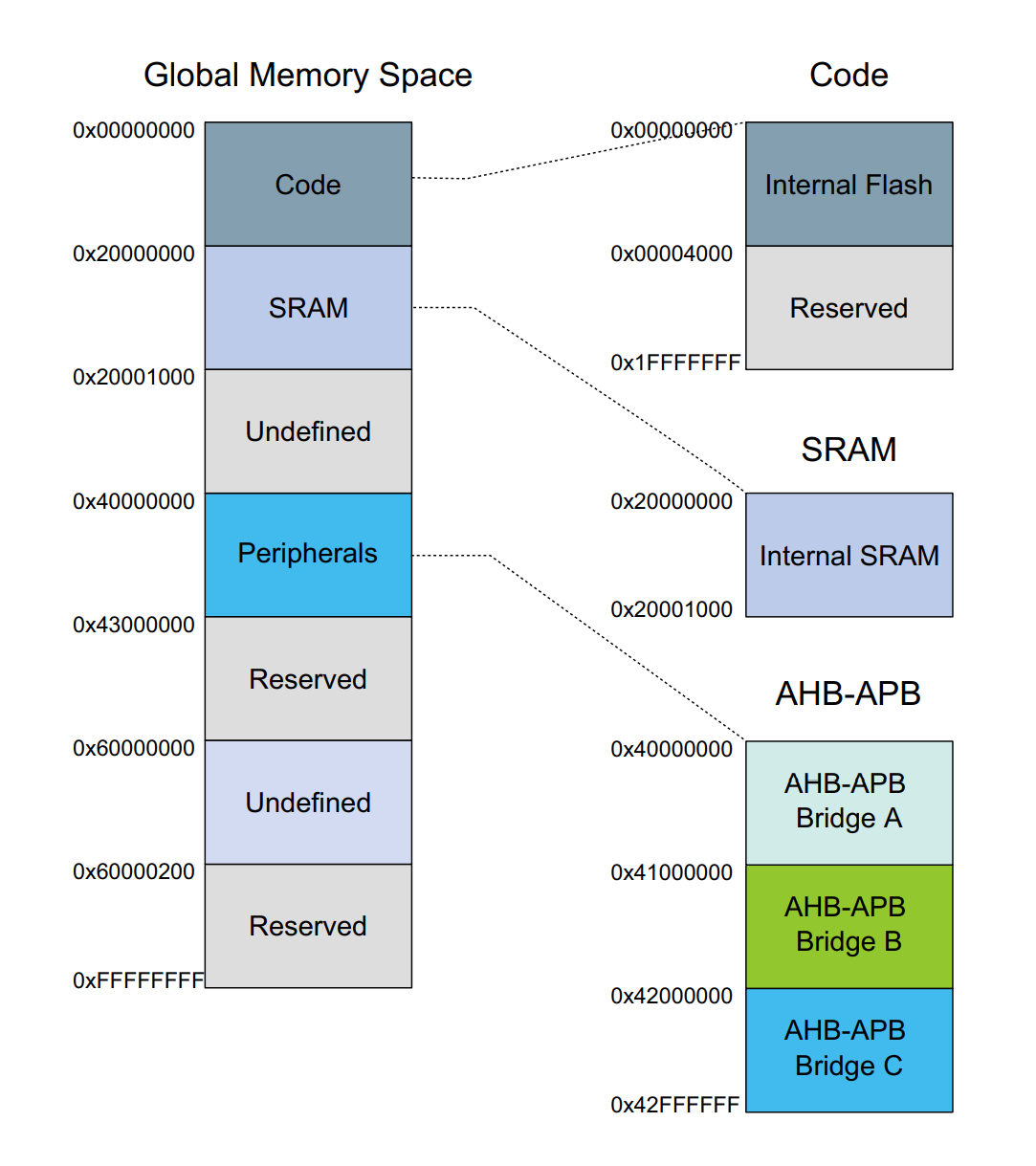

Hallo.
Ich bin nicht in der Lage die Datenblätter zu verstehen und zu lesen.
Ich bitte um Hilfe bei folgender Frage.
Kann ich mit dem ATSAMD09C13A Instruktionen außerhalb des FLASH
ausführen? Z.B. aus dem SRAM?
Das angehängte Bild zu dem Controller sagt mir das alles ein
Speicherbereich ist. Ist es aber dann auch erreichbar mit dem Program
Counter bzw. möglich?
Die Frage dient rein dazu, mein sehr einfach gehaltenes Wissen zu
erweitern. Ich habe keine Projekte.
Eine sehr unwissende Person ):

Vielen dank für deine schnelle Antwort.
Darf ich dich nochmal belästigen um weiterführende Quellen / Literatur
um mich diesbezüglich weiterzubilden? (:
Peter D. schrieb:
> Schnelle Interrupts werden manchmal in den SRAM gelegt, da der
> SRAM
> keine Waitstates benötigt. Der Startupcode kopiert dazu den
> Interrupthandler vom Flash in den SRAM.
Das müsste ich ja dann sehen wenn ich ein Projekt Disassembliere? Oder
muss man dafür Compiler direktiven beim Übersetzen verwenden?
Eine etwas mehr wissende Person (:
