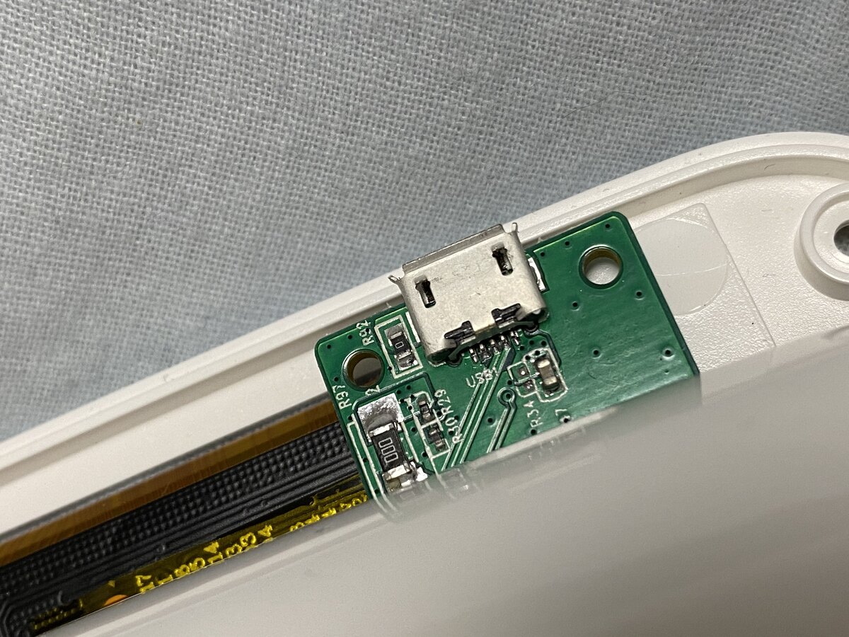

Hi zusammen,
folgendes Problem:
Wir haben ein Babyphone, welches per Micro USB geladen wird. Nun haben
wir ein Wackelkontakt... bedeutet ich muss etwas schweres auf das Ende
des usb Kabels legen damit es lädt.
Ich habe heute das Babyphone auseinander gebaut aber kann auf den ersten
Blick nichts erkennen.
Wie sehe ich als Laie, wo ich evtl löten muss?
Beste Grüße und danke im Voraus
Max
#6580298

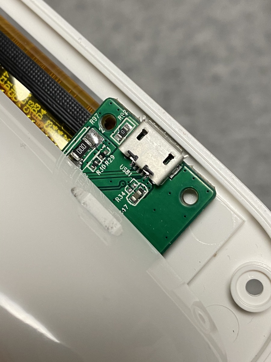

Sieht für mich so aus als sei vielleicht die Verbindung zwischen GND Pin
und Pad gebrochen, das ist auf den Bildern der linkeste Pin.
Und dann sieht es so aus als seien die Laschen vom Schirm nicht
angelötet. Also der Schirm vorne oben auf der Platine schon, aber hinten
bei den Pins die Laschen die durch die Platine gehen nicht.
Kann aber auch nur so aussehen.
Edit:
Auf dem zweiten Bild sieht es sogar so aus als wären mehrere
Lötverbindungen zwischen Pin und Pad getrennt.
Und Lob für die ordentlichen Bilder, das schaffen viele nicht.
Tja was kann man machen?
Nachlöten oder Buchse austauschen.
#6580306
Die beiden äußeren Pins sind für das Laden relevant: links ist GND,
rechts sind die 5V (die direkt zu dem kleinen Keramikkondensator gehen).
Ja, die Verbindungen sehen auf dem Bild nicht sehr gut aus. Aber ja, das
täuscht auf Fotos gerne mal.
Gustl B. schrieb:
> Nachlöten
Genau, das sollte ausreichen, sofern die Buchse ansonsten in Ordnung ist
(Stecker rastet noch ausreichend gut ein etc.).
OP #6580357
Danke euch für die Rückmeldungen, ich werde es morgen mal anschauen und
versuchen nachzulöten.
Die Buchse an sich ist super, der Stecker bleibt 1a dran.
Auf dem ersten Blick habe ich nichts sehen können, aber dank euch weiß
ich wo ich jetzt anfangen muss.
Ich werde berichten :-)
Beste Grüße aus Stuttgart

OP #6582674
Jetzt kann ich ein Update geben:
Es sind tatsächlich alles 4 Bahnen von der Platine „lose“.
Nun habe ich versucht mit meinem Lötkolben es zu verlöten, leider
bekomme ich es nicht so fest verlötet wie gewünscht und ich habe eher
Angst da was kaputt zu machen.
Werde heute Abend den zweiten Versuch wagen.
Jetzt frage ich mich wenn da eh nur Strom drauf muss, wozu sind die zwei
weiteren Bahnen in der Mitte?
Einen magnetischen Stecker habe ich mir schon gekauft.
Beste Grüße
OP #6582962
Ich danke euch!
Nun habe ich mal den ganzen USB port abgelötet und da ist auch ein Pin
angebrochen. Werde nun ein neuen Port bestellen und wohl eher das von
einem Profi mit einem besseren Lötkolben verlöten lassen ;-) ist mir
dann doch etwas zu fein für meine Hände
