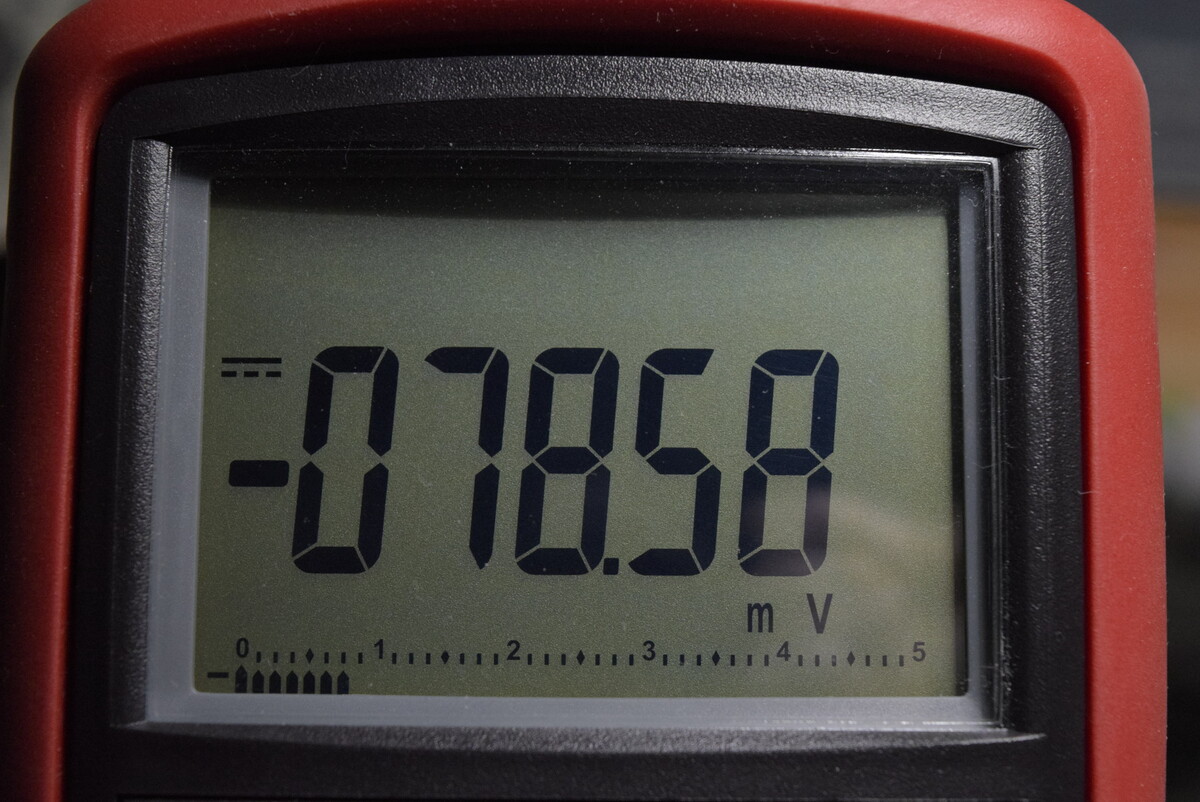

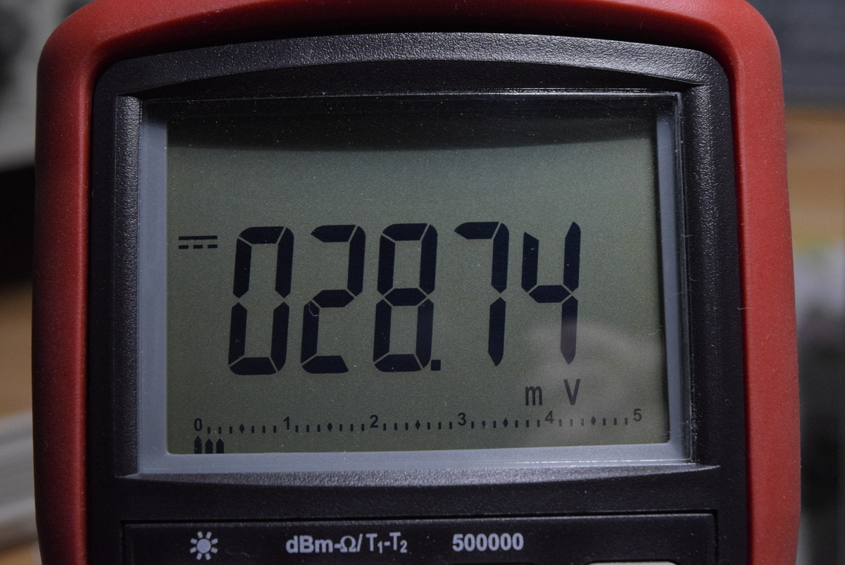

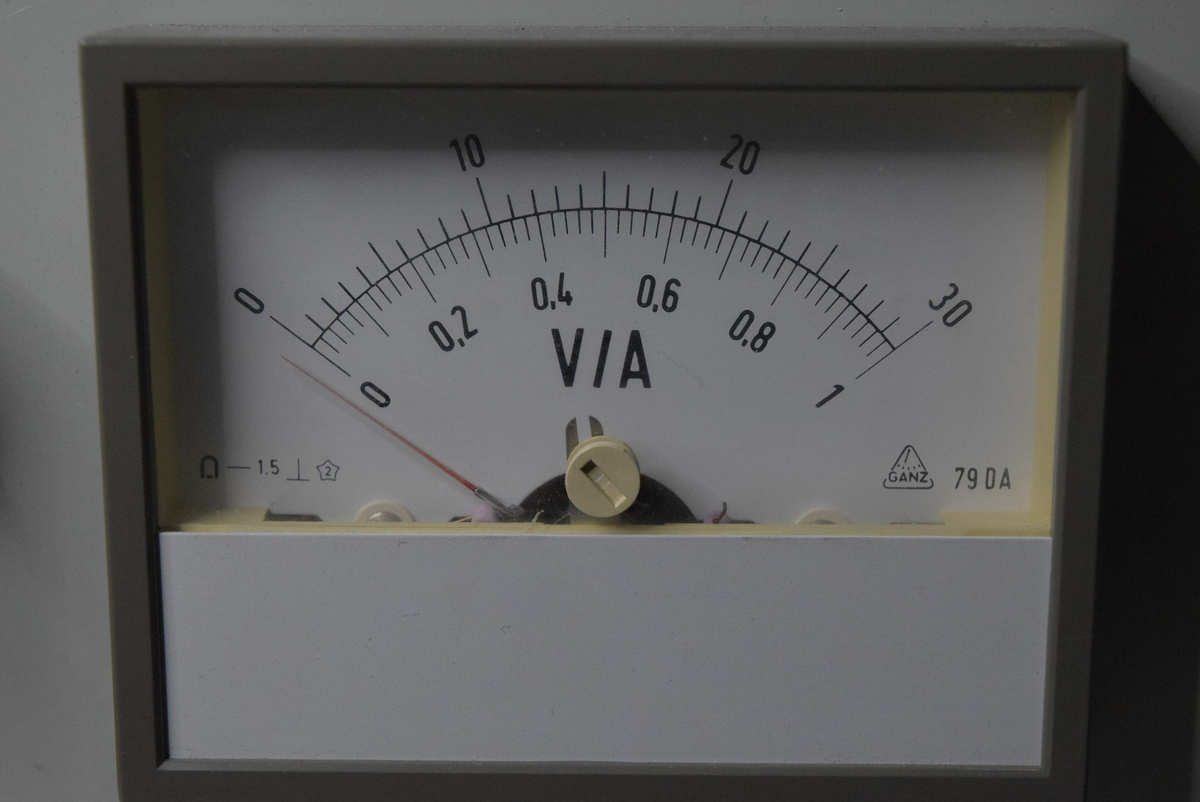

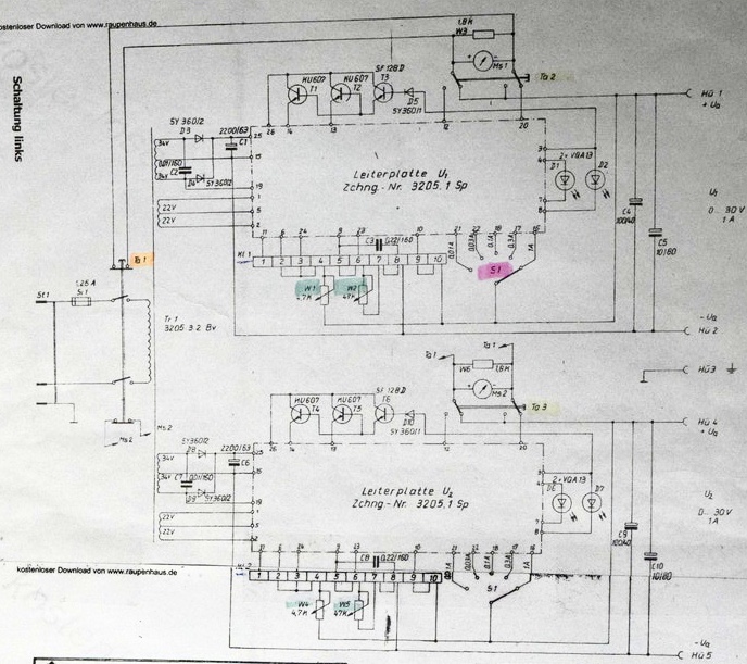

Hallo liebe Forumsmitglieder! Ich besitze einen Statron 3205 Netzteil die Variante mit Drehschalter rechts für Strombegrenzung; beim drücken des Tasters U/I auf Stromanzeige kehrt sich die Anzeigenpolarität um sodass die Nadel nach links geht im Anschlag. (Auch gemessen neg. Spannung am Anzeigeinstrument) Die Unterlagen die ich habe sind auch von den üblichen Webquellen für den Statron 3205. Das Verhalten ist auf beiden Seiten gleich; wenn ich richtig verstehe sind die Reglerplatinen identisch für beide Netzteile. Sieht so aus als wenn die Anzeigen beim Umschalten (Ta2 u. Ta3) von U auf I über die Anschl. 12 u. 20 neg. Potential bekommen. Bei mir sind die B2761 und die Tesla MAA723 verbaut. Vielleicht kann mir jemand mit ein paar Tipps und Hinweise helfen? Würde gern mehr von der funktionsweise des Netzteils verstehen. Vorab Danke für Eure Bemühungen!

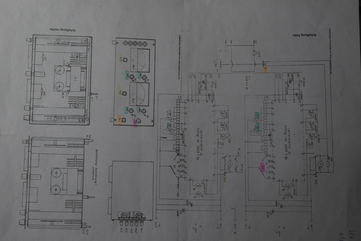

Das wäre jetzt der Schaltplan.
Michael G. schrieb: > Das wäre jetzt der Schaltplan. No, das ist die Bestückungsseite...
Mani W. schrieb: > Michael G. schrieb: >> Das wäre jetzt der Schaltplan. > > No, das ist die Bestückungsseite... Scrollen😀 Michael G. schrieb: > Das wäre jetzt der Schaltplan. Jörg R. schrieb: > ...Bilder von dem NT. > Bilder von deinen Messungen wären ggf. auch hilfreich.

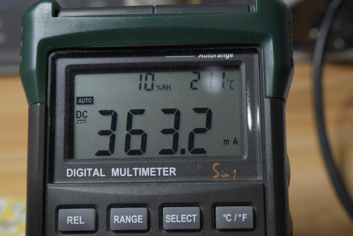

Jetzt kommt`s! Dabei ist auch ein Gesamtschaltplan den ich mir zusammengefügt habe da in der Bedienungsaanleitung abgeschnitten waren und irritiert hat. Die Werte der Multimeter sind auch dabei!

Auf dem dunklen Verdrahtungsplan kann man erkennen, dass die Zeigerinstrumente einseitig die Polaritaet wechseln, wenn du den Schalter drückst. Der Rest ist ein Geheimnis, da du uns immer noch nicht den vollständigen Schaltplan geben willst (Leiterplatte U1/U2 !).
Schukostecker schrieb: > Der Rest ist ein Geheimnis, da du uns immer noch nicht > den vollständigen Schaltplan geben willst (Leiterplatte U1/U2 !). Wenn ich es richtig sehe ist das die Seite 2 im PDF.
Jörg R. schrieb: > Schukostecker schrieb: >> Der Rest ist ein Geheimnis, da du uns immer noch nicht >> den vollständigen Schaltplan geben willst (Leiterplatte U1/U2 !). > > Wenn ich es richtig sehe ist das die Seite 2 im PDF. Ja, das stimmt... das ist die Reglerplatine! Für beide (U1/U2) gleich! Die Spannungs- u. Stromwerte beziehen sich auf U2...ist aber am U1 gleich (getestet)

Auf dem dunklen Verdrahtungsplan...
Den habe ich mal gedreht und etwas aufgehellt.
Jörg R. schrieb: > Schukostecker schrieb: > Auf dem dunklen Verdrahtungsplan... > > Den habe ich mal gedreht und etwas aufgehellt. Vielen Dank! :-)
Michael G. schrieb: > Ich besitze einen Statron 3205 Netzteil die Variante mit > Drehschalter rechts für Strombegrenzung; beim drücken des Tasters U/I > auf Stromanzeige kehrt sich die Anzeigenpolarität um sodass die Nadel > nach links geht im Anschlag. (Auch gemessen neg. Spannung am > Anzeigeinstrument) Kurios dass der Fehler an beiden Kanälen auftritt. Die sind komplett voneinander getrennt. - miss mal die Spannungen die vom Transformator kommen - sind die 22V Abgänge für jeden Kanal auch getrennt vorhanden? - funktioniert das NT denn ansonsten? - was misst Du an den Ausgängen? - ändert sich etwas an der Spannung am Messwerk wenn Du die Regler für die Spannung bzw. Strom (S1) veränderst? - gab es mal eine Fehlbedienung? - wurden die Ausgänge mal zusammengeschaltet? Ehrlich gesagt...einen richtigen Ansatz habe ich noch nicht. Daher würde ich mit einer Sichtkontrolle anfangen und dann anfangen zu messen. Mit den Tastern/Schaltern würde ich anfangen, NT also erst einmal stromlos.
Jörg R. schrieb: > Kurios dass der Fehler an beiden Kanälen auftritt. Die sind komplett > voneinander getrennt. > ... > Ehrlich gesagt...einen richtigen Ansatz habe ich noch nicht. So spontan würde mir einfallen, dass die Trennung eben nicht komplett ist, also irgendwo ungewollte Verbindungen existieren. Vagabundierender Draht, Metallteil, defekte Isolation, Verschmutzung...

Trafo Lagenschluss, Wicklungsschluss, auch mal die ggf. Erd-/Schirmwicklung gegen alle anderen Wicklungen prüfen. sehe gerade, dass die Messwerke gegen spastisches Zucken nach dem Ausschalten, nun, 'geschützt' sind, evtl schleicht sich dort was ein... (Ta 1 gekuppelt mit Hauptschalter)...hth SK
Vielleicht wurden die Schalter VOR den Messwerken Ta1/Ta2 (To1/To2?) falsch angeschlossen? Bei der Strom-Messung ist der MINUS-Pol des Messwerk am PLUS-Pol des Ausgangs. Bei der Spannung-Messung ist der PLUS-Pol des Messwerk am PLUS-Pol des Ausgangs.
Achim H. schrieb: > Vielleicht wurden die Schalter VOR den Messwerken Ta1/Ta2 (To1/To2?) > falsch angeschlossen? > > Bei der Strom-Messung ist der MINUS-Pol des Messwerk am PLUS-Pol des > Ausgangs. > Bei der Spannung-Messung ist der PLUS-Pol des Messwerk am PLUS-Pol des > Ausgangs. Alles im Originalzustand; hat alles vorher Ordnungsgemäß funktioniert. Das Einzige was ich gemacht habe den Poti von I1 gegen einen Neuen ausgetauscht da die Widerstandswerte nicht mehr gestimmt haben. Genauso eingebaut wie den Alten. Es muss irgendwo beim Umschalten von Spannung auf Stromanzeige eine Gleichrichtung erfolgen denke ich und diese Gleichrichtung ist wahrscheinlich jetzt fehlerhaft.
