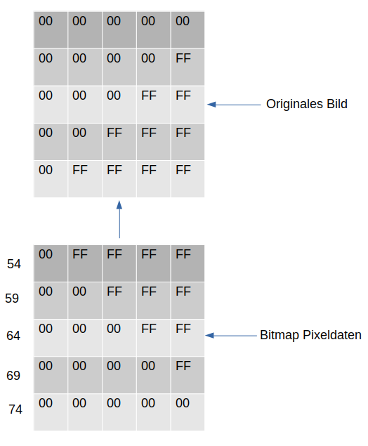

ich versuche schon seit langem ein 5x5 BMP-Bild in vhdl zu lesen aber
mein Algorithmus funktioniert nicht richtig. Anbei findet ihr das
originale Bild  mit den BMP-Pixeldaten (beide in hex-Code) und den
Code-Ausschnitt zum Lesen als Anhänge. Ich weiß nicht, was in meinem
Algorithmus falsch ist, aber vielleicht könnt ihr mir sagen, was drin
falsch ist.
Hinweis: Das BMP-Bild ist ein binäres Bild und besteht aus 54 Bytes
Header und 25 Bytes Pixeldaten.
Vielen Dank im voraus und viele Grüße
#6580461
moin,
ich könnte mich irren, aber soweit ich weiß werden die rohen Bild-Daten
auf dem Kopf gespeichert. Also sie unterste Reihe steht dann oben und
umgekehrt. das erste Byte 0x00 ist der Index für den Pixel gefolgt von 4
Byte Bilddaten (Alpha-Transparent,R,G,B).
grüüßee (:

Okay, das Bild steht von den Zeilen aus gesehen auf dem Kopf. Also Daten
von links nach rechts sind i.O. aber die oberste Zeile steht unten und
die zweite als Vorletzte usw.
Und was ich jetzt erst sehe... Die Pixeldaten beschreiben ein Bild von
nur 1x5 Pixeln.

Exakt. So ist das wirklich üblich. Ich weiß zwar nicht wieso, aber
vermutlich vom klassischen Fernseher. Da wird das Bild von links nach
rechts und von oben nach unten aufgebaut. Das erste Pixel ist also links
oben. Bei VGA und dann auch bei den anderen Nachfolgern ist das genauso.
Das hat man dann auch für Bildformate übernommen und sogar
Layoutsoftware macht das so. In Indesign ist die Ecke links oben vom
"Papier" bei 0,0.

Weil das 5x5 Byte sind - ich gehe von einem 32Bit-Bitmap aus.
1. Byte Index der Zeile - 2. Byte Alpha - 3./4./5. Byte R/G/B. Das ist 1
Pixel.
5 Zeilen - also 1x5 Pixel.
Selbst wenn es ein 1 Bit-Bitmap ist so besteht jeder Pixel mit einem
0-basiertem Index. Und das ist bei 0xFF wohl nicht der Fall :/
An den TO:
Schau Dir mal den Header deiner BMP an und guck, wie das BMP formatiert
ist. Da gibt es einiges zu beachten.

Mit dem Algorithmus meine einfach das Iterationsverfahren über (i,j), um
die Lese-Adressen zu erzeugen.
> Hänge doch mal die .BMP und die vollständige .VHD an.
Unwichtig, weil das zu lesende Bild genau wie angehängt aussieht und von
einem Flash-Speicher gelesen wird.

So sieht doch das angehängte (unten stehende) Bild (BMP-Pixeldaten) aus.
Ich habe mir einfach den Header gespart aber wie du siehst, fangen die
Pixeldaten ab Index 54 an.
Was die Farbkomponenten (R,G,B) angeht, habe ich nicht für jedes Pixel
das entsprechende Byte im Bild eingetragen, weil es um ein binäres Bild
angeht, spricht R=G=B.
