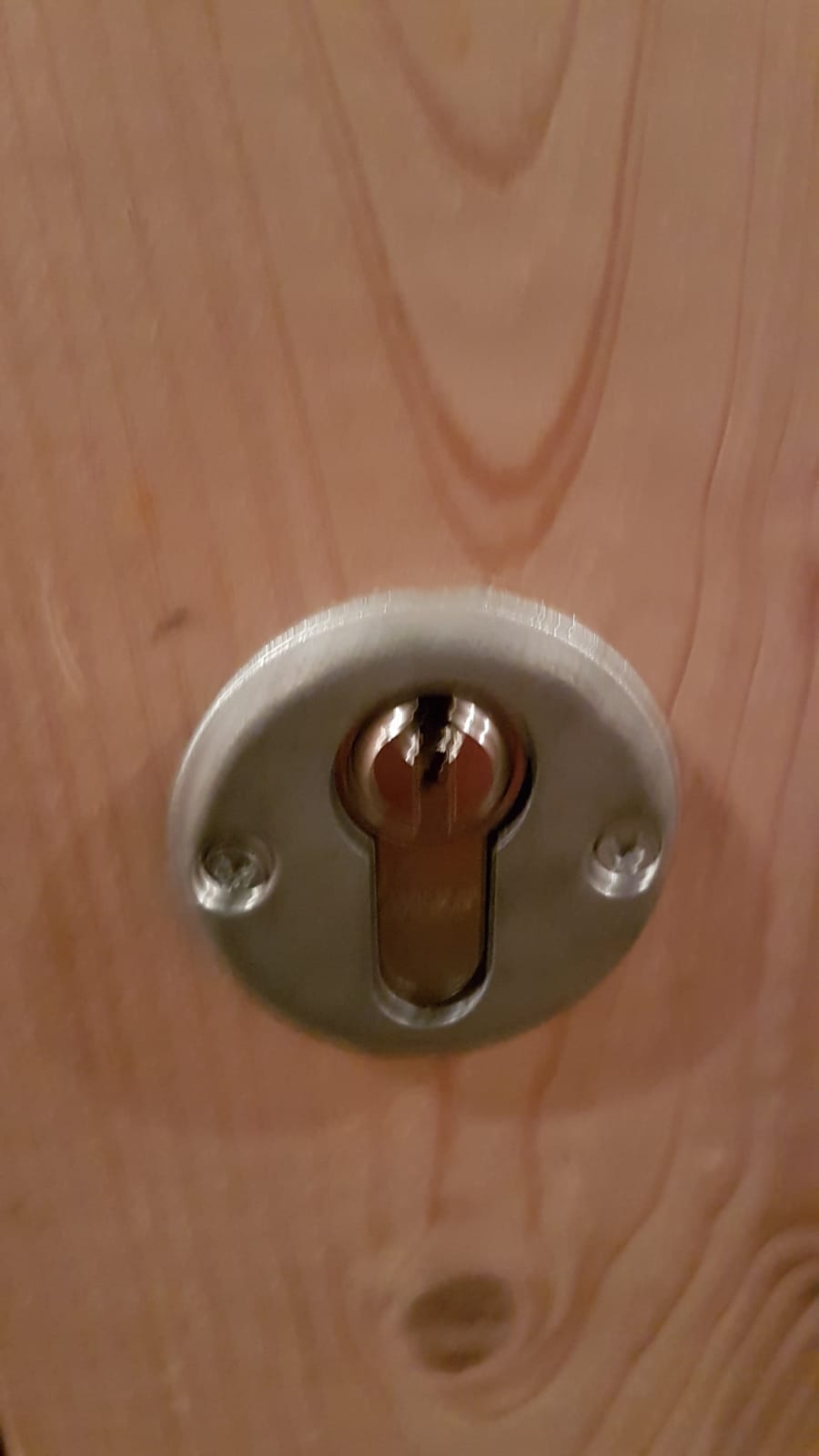

wir haben im Haus ein Schließsystem (d.h. Wohnungsschlüssel, passt in
TG, Haustüre, Kellertüre etc.).
Ich möchte meinen Kellerverschlag mit meinem Nachbarn teilen. Einen
Wohnungsschlüssel möchte ich Ihm aber nicht geben. Deswegen kam ich auf
die Idee das Schloss zu tauschen. Kann mir einer sagen, wie ich ein
passendes mit mindestens 2 Schlüsseln finden kann. Kann ich das Schloss
gefahrlos aufschrauben?

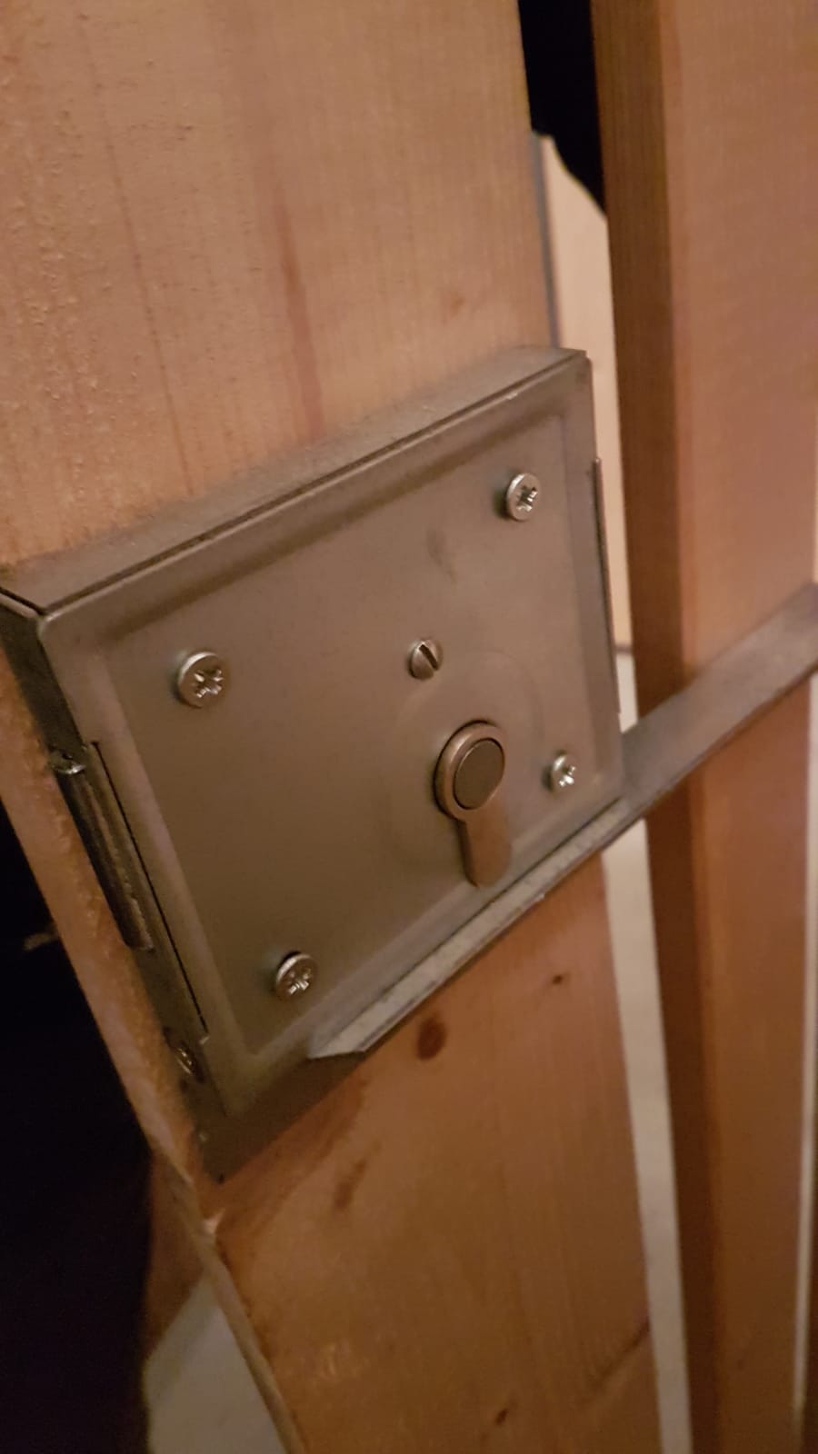

Thorsten schrieb:
Ein Zylinderschloss an einem Bretterverschlag hab ich auch noch nicht
gesehen...
von rk (Gast)
Das sieht nach einem gewöhnlichen Halbzylinder aus. Das ganze Schloss
aufzuschrauben sollte eigentlich nicht notwendig sein. Der Zylinder wird
normalerweise durch eine (lange) Schraube fixiert, die man von der
Türinnenkante aus (wo der Riegel rauskommt) lösen kann.

von Percy N. (vox_bovi)
Thorsten schrieb:
> Kann ich das Schloss gefahrlos aufschrauben?
Das ist möglicherweise überhaupt nicht erforderlich. Sieh einmal nach,
ob an der im Bild rechten Außenkante des Schlosskastens mittig  eine
Schraube zu sehen ist. Falls ja, sollte sich der Zylinder nach dem Lösen
dieser Schraube ziehen lassen, ohne den Kasten zu öffnen.

von Thorsten (Gast)
vielen lieben Dank für eure tollen Tipps...
Habe das gestern mal zum Test ausgebaut und es hat wunderbar geklappt.
Habe jetzt ein neues Schloss bestellt (Feilen möchte ich nicht und ich
will das Schloss ja auch wieder einbauen, bei Auszug etc).
War ein 30/10 Schloss.
