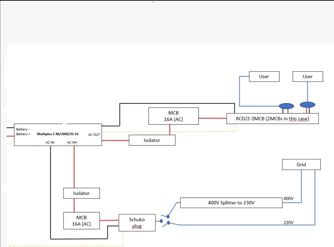

Hallo miteinander,
im Anhang ist die Verschaltung meines Wechselrichters zum Netz und zu
den Verbrauchern. Gibt es eine bestimmte Reihenfolge zum Anschließen
eines MCBs und Isolators zwischen Wechselrichter und Netz? Also kann ich
ein MCB vor einen Isolator schalten? Passt der Ausgang des
Wechselrichters auch? Darf ich einfach einen Schuko Stecker nehmen, um
es ans städtische Netz zu binden?
Sollte ich allpolig ausschalten beim Eingang vom Wechselrichter?
Den Schuko benutze ich dafür, um ganz einfach die gewünschte Quelle zu
verwenden, also den 400V zu 230V Adapter oder 230V.
Danke im Voraus.

Gast #6582409
Cansin S. schrieb:
> der Ausgang des Wechselrichters auch? Darf ich
Nein. Zum Speisen ist eine besonderer Anschlusssteckdose Pflicht, wenn
die Leistung eine Solar-Balkonanlage nicht übersteigt, die ins Netz
gespeist wird.
