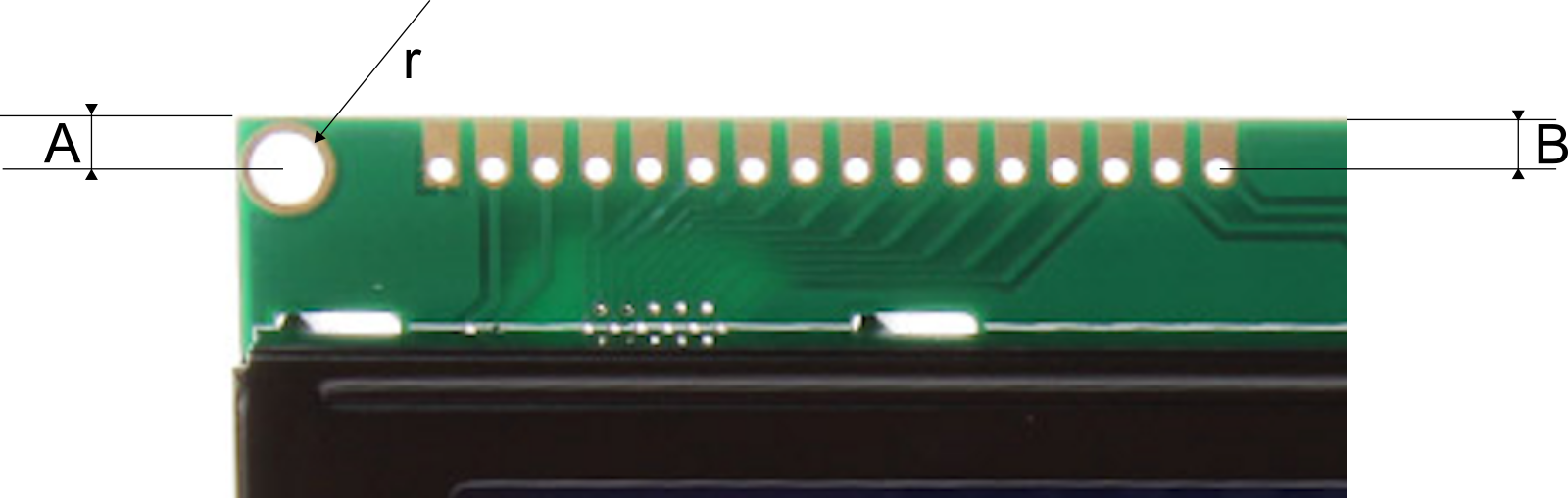

Kann mir jemand bitte sagen, wie die drei im Bild eingezeichneten
Abmessungen  lauten?
Es ist eins der billigen 20x4 LCDs die es bei Ali unter dem Namen "204A"
gibt (Platinenaufdruck)
Im Web kursieren diverse Datenblätter, die aber alle irgendwie nicht
verläßlich wirken und wohl ähnliche aber eben andere Displays
beschreiben - wie fast immer bei dem Billigkram. Vllt hat ja jemand ein
passendes Datenblatt oder kann am realen Objekt nachmessen.
A dürfte 2,5 oder 3 mm sein.
B dito
r?

Das ist es schon Mal nicht. Die 204A haben 8 statt 6 Halteklammern für
den Rahmen.
Sebastian R. schrieb:
> Ansonsten: Wenn du selbst schon sagst, dass es zig Varianten gibt, die
> alle unterschiedliche Werte angeben, dann bringt es doch auch nichts,
> wenn jemand selber misst.
Es gibt zig Datenblätter und Bilder mit Abmessungen die wie das o. g.
Datenblatt nicht stimmen. Aber die Fotos von den 204A sind zumindest
alle gleich und der Lochdurchmesser in den Ecken sieht einfach nicht
nach 2,5 mm aus.
Ich habe hier halt ein überteuertes Optrex LCD und wollte es durch die
billigen ersetzen und die Wratezeit schon mal mit dem PCB-Design
verbringen.

Aber bei den Datenblättern herrscht dennoch keine Einheit. Das von
Pollin kommt mit ganz exotischen Werten daher. "3,1" und "10,1" (Abstand
der Pinleiste vom Rand statt sonst 10).
Also wohl doch warten, bevor ich das Versemmel.
