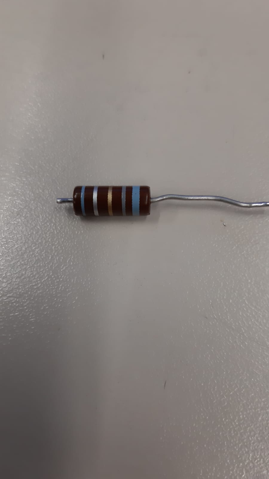

kann mir jemand weiterhelfen, was das für ein Bauteil ist?
Es sieht aus wie ein Widerstand, jedoch verstehe ich den Farbcode nicht.
Ich war bisher der Meinung, dass die 3. Stelle nicht gold sein kann.
Danke für eure Hilfe!
kann alles Mögliche sein Spezialbauteil
R mit Sicherungsfunktion, oder Meßwiderstand oder vergossene Spule.
Mal gemessen?
auf RLC?
oder auf den echten hinz warten, vielleicht hat er noch eine Idee.
Das Gerät mit Bezeichnung und wo der eingebaut war könnte auch Klarheit
schaffen!

Warum nicht nachmessen?
Bei 4 Band Kennzeichnung schon
Blau-Grau-Gold-Silber würde 6,8R 10% ergeben. Evtl. dient der 5.Ring als
Kennzeichen für Sicherungswiderstand.
MfG Spess
Spess53 schrieb:> Blau-Grau-Gold-Silber würde 6,8R 10% ergeben
Gold war immer 5% und Silber 10% jedenfalls bei mir bekannten
Kohlewiderständen!
Dann würde auch schwarz fehlen und zuletzt könnte noch der TK
Temperaturkoeffizient kommen.
Joachim B. schrieb:> Gold war immer 5% und Silber 10% jedenfalls bei mir bekannten> Kohlewiderständen!>> Dann würde auch schwarz fehlen und zuletzt könnte noch der TK> Temperaturkoeffizient kommen.
Naja mit schwarz als Multiplikator-Ring lassen sich keine Werte unter
10R darstellen.
Da gibt es dann Gold mit Faktor 0,1 für 1 bis 9,xR und silber mit 0,01
für Werte von 0,1 bis 0,9xR.
5 band resistor with a 4th band of gold or silver
Five band resistors with a fourth band of gold or silver form
an exception, and are used on specialized and older
resistors. The first two bands represent the significant
digits, the 3th the multiply factor, the 4th the tolerance
and the 5th the temperature coefficient (ppm/K).
68 * 0.1, 10 % Toleranz, 10 ppm TK

MaWin schrieb:> https://www.vitrohm.com/content/files/vitrohm-bwf-wirewound-fusible-resistor-datasheet.pdf
"Insulated Flame Retardant Wirewound Resistors | Axial and SMD Version
Fiberglass core | Fail Safe | Bakelite Moulded case"
Finde ich erstaunlich, daß es drahtgewundene Widerstände im
Bakelitgehäuse gibt. Echtes Bakelit, so mit Phenolausdünstungen bei
Wärme? RoHS sagt nur was über Blei?
