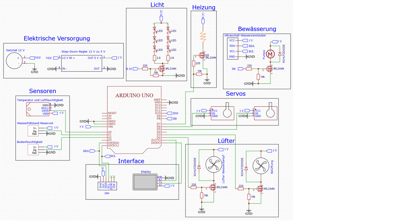

Hallo zusammen!
Ich hatte mir ein kleines Projekt vorgenommen und wollte einen
automatischen Blumentopf bauen. Daher wollte ich wissen, ob jemand mir
sagen kann, wenn ich einen Fehler im Schaltplan habe oder ob es
Verbesserungsvorschläge gibt. Ich habe jetzt zum ersten mal so einen
Schaltplan gemacht, für einen Arduino und bin mir nicht so ganz sicher
dabei.
Der Blumentopf soll am Ende in einem gewissen Umfang vollautomatisch
eine Pflanze warm halten, Beleuchten, Belüften und Bewässern. Die Zwei
Servos werden für Schiebetüren verwendet um Luft rein oder raus zu
lassen. Dafür wird der Eine Lüfter auch verwendet, der andere ist für
den Ultraschallzerstäuber zum besseren verteilen. Die 3 Sensoren sind
für den Wasserstand, sowie Bodenfeuchtigkeit, Temperatur und
Luftfeuchtigkeit zuständig. Dazu gibt es eine externe Uhr und ein
Bildschirm zur Bedienung. Mein Augenmerk liegt gerade auf der Steuerung
der großen Verbraucher mit 12v. Diese sollen über einen logic Level
MOSFET mithilfe eines PWM Signals gesteuert werden. Das Licht soll
hierbei Dimmbar sein und mit einem PWM Signal vom Arduino über den
MOSFET (IRLZ44N) gesteuert werden.
Die Eingangsspannung beträgt 12v mit einem externen Netzgerät und wird
dann mit einem Step Down Converter Runtergeregelt auf 5V für die
kleineren Verbraucher.
Dazu habe ich die generelle Frage, wie sich ein Arduino in Feuchtwarmer
Luft macht. Nach meiner Recherche sollte es kein großes Problem sein,
aber explizit zu dem Arduino habe ich nichts wirkliches gefunden.
Vielen Dank im Vorraus!

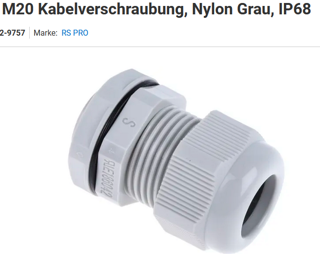

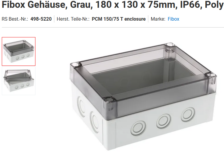

Äh eine IP 68 verteilerdose (luft und staubdicht) kaufen und alle kabel
durch Ebenfalls IP68 Verschraubungen leiten, Dann hast du ruhe.

von Markus M. (Firma: EleLa - www.elela.de) (mmvisual)
I2C braucht 4,7K Pull-Up Widerstände.
Bitte poste ein Bild von der Pflanze die so ein spezielles Klima
braucht.

von Helmut -. (dc3yc)
Bei der Heizungssteuerung ist der 10k-Widerstand nicht direkt am Gate.
Beim Licht: sollen das 2.8Ohm sein? Das funzt so nicht. Entweder du
hängst die Leds an 12V und machst die Widerstände größer oder schaltest
alle Leds mit je einem größeren Widerstand parallel. Aber dann pro Led
einen R vorsehen!
Achtung, eventuell sind da schon Pullup-Widerstände auf deinem
Uhr-Modul.
Jumper M. schrieb:
> Kann mir sonst irgendjemand etwas zu dem Schaltplan sagen?
* VIN lieber 6V, sonst hat der Arduino weniger als 5V.
* DHT22 geht bei 100% Luftfeuchtigkeit auf Dauer kaputt, besser SHT.
* Bodenfeuchtesensorik ist schwierig.
LG, Sebastian
Ich würde 2 Step-Down Regler vorsehen.
1)
für Arduino und Sensoren
2)
für alle Leistungs-Teile, Lüfter, Heizung, Servos.
Damit erreicht man eine höhere Betriebssicherheit und die Sensoren
werden vom Leistungsteil nicht gestört. (möglicher Spannungseinbruch
beim Schalten großer Lasten.
Schönheitsfehler, funktioniert trotzdem.
Die LEDs sind an 12 Volt! Aber ganz schön viel Strom, rund 0,8..1 Ampere
/ 7..9 Watt pro Strang, je nach Typenstreuung der LEDs.
Gut dass Du ihn darauf hinweist. Herr Jumper hat einen Regler von 12 auf
5 Volt, dessen Ausgang gehört natürlich auf den Pin "5V" des Arduino.
Über den VIN wären mir 6V auch noch recht knapp, da gehe ich auf 6,5V
hoch.
Vielleicht noch ein paar Kondensatörchen, damit beim Anlauf der Lüfter
die Spannung vom µC nicht einbricht. Ich würde eher 12V-Lüfter
einsetzen.

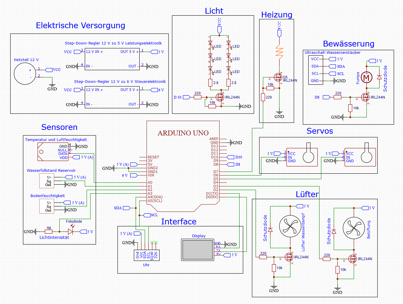

von Jumper M. (jumper1416)
Okay, ich habe jetzt den Arduino mit einem Step Down Converter mit 6V
versorgt. Der Arduino versorgt nun die 3 Sensoren und die Uhr (Ich hoffe
der hält das aus).
Danke für den Hinweis bei der Heizung, ich habe das verbessert.
Ich bin jetzt aber noch nicht ganz schlau aus dem Licht geworden. Eine
Diode braucht 3,2-3,4 V bei 500-700 mA (Warmweiße LEDs). Die zwei
Stränge sind da, um jeweils 12V zu erreichen. Soll ich jetzt jeden
Strang separat mit einem MOSFET und einem Widerstand Versorgen?
Wie genau meint ihr jetzt das mit den Widerständen sonst? Und ja der
Widerstand 2,8 soll 2,8 Ohm haben.
Hier sind nochmal die LEDs
https://www.amazon.de/Delaman®-Spectrum-380nm-840nm-Wellenlänge-Pflanze/dp/B0772V98MD
Schönen Abend euch noch und Danke!

von Sebastian (Gast)
Die Differenz zwischen schummerig und hell beträgt mehrere Potenzen.
Licht würde ich daher eher über die Zeit einer Kondensatorentladung
messen.
Das Display ist noch an 5V, nicht 5VA.
Zur Beleuchtung werden andere wohl noch was sagen ...
LG, Sebastian
> versorgt.
Wie ich schon sagte, 6V halte ich für grenzwertig. Ich habe für sowas
ein China Billigmodul um 50ct eingesetzt, was ich auf 6,5V gestellt
habe.
Wieso dann ZWEI StepDown in Deiner Schaltung?
> der hält das aus).
Kommt auf den Strom an, ich fühle mich dabei nicht wohl.
Rechnen macht schlau: 3,2 x 3 = 9,6V. Bleiben 2,4V für den Widerstand,
durch 2,7 Ohm (Normwert) = 888 mA, zu viel.
Jetzt nochmal mit 3,4 Volt ... rechne selbst, das Ergebnis beginnt mit
6.
Du hast mit 12V nur wenig Luft, die Bauteiletoleranzen abzufangen -
ausmessen. Und Spannung mal Strom gibt Leistung, die Widerstände dürfen
gerne Drahtwiderstände 4 Watt sein.
Pro Strang einen Widerstand und ein gemeinsamer FET passt schon, der
IRLZ44 hat kein Problem damit.
Jumper M. schrieb:
> Der Arduino versorgt nun die 3 Sensoren und die Uhr (Ich hoffe der hält
> das aus).
Kommt auf den Linearregler auf dem Arduino an. Der Original-Uno hat lt.
Schaltplan einen NCP1117 drauf, und der leistet lt. Datenblatt 1A und
verbrät dabei selbst (mindestens) 1,2V.
LG, Sebastian

von Manfred (Gast)
>> das aus).
Nein.
> Der Original-Uno hat lt. Schaltplan einen NCP1117 drauf,
> und der leistet lt. Datenblatt 1A und verbrät dabei selbst (mindestens) 1,2V.
Auh weiah, da hat jemand das Problem nicht verstanden.
Der xx1117 leistet kein Ampere, das ist sein maximal zulässiger
Dauerstrom.
Er verbrät nicht mindestens 1,2 Volt, 1,25V ist seine Obergrenze.
(weshalb ich sagte, dass mir 6,0V Eingang zu knapp sind)
Aber: Alles, was am xx1117 abfällt, muß dieser in Wärme umsetzen, Du
musst also Dein Posting um Bauform und Kupferfläche ergänzen und den
Wärmewiderstand des Gesamtsystems berechnen.
Die Längsregler, egal von welchem Hersteller, sterben thermisch, es wird
ihnen zu warm. Ohne Daten zu kennen, würde ich denen auf dem Arduino
nicht mehr als 200 Milliwatt Verlustleistung antun, wenn die Schaltung
länger als ein paar Stunden auf dem Steckbrett überleben soll.

von Sebastian W. (wangnick)
Manfred schrieb:
> Nein.
Können wir uns auf "nicht nur" einigen?
> Dauerstrom.
Genau, und der Strom ergibt bei 5V die für den Arduino Uno, die
Sensoren, die Uhr und das Display verfügbare Leistung.
Mindestens, weil der 1117 bei einer höheren Eingangsspannung
entsprechend mehr Differenzspannung verbrät. Aber du hast Recht, bei
niedrigen Strömen kann der Dropout auch unter 1,2V sinken ...
Bauform und Kupferfläche des TO sind doch bekannt: Arduino Uno. Und die
Eingangsspannung 6V oder 6,5V. Aber auch ich habe so einen
Wärmewiderstand noch nie berechnet. Wie würdest Du vorgehen?
LG, Sebastian
Okay gut dann stelle ich den Step Down Converter auf 6,5v. Kann ich
nicht auch sonst den zweiten Step Down Converter weg lassen und einen
Widerstand verwenden, der 3W hat und ein paar Ohm? Der VIN Kann ja bis
12 V. Aber ich würde eigentlich lieber den zweiten Step down Converter
verwenden. Hab ich es richtig Verstanden, dass ich den Arduino mit 6,5V
versorgen sollte wegen möglicher Spannungseinbrüche?
Danke für den Hinweis mit den Kondensatoren. Man soll die ja wohl nah an
die Servos setzen um die Spannungsspitzen abzufangen. Welche Größe der
Kondensatoren würdet ihr dafür empfehlen? Die Güte unterscheidet sich ja
bei den Kondensatoren.
Danke für den Hinweis bei der LED, ich hatte so gerechnet:
RV=(12-3+3,4)V/0,7A= Ca 2,6Ohm
Oder habe ich da einen Fehler gemacht? Ich habe dann lieber einen etwas
stärkeren Widerstand genommen (2,8 Ohm). Der Widerstand sollte dann
0,7^2*2,8Ohm= 1,372W abkönnen.
Und danke für die anderen Bildschirme, zurzeit hatte ich noch an diesen
Bildschirm gedacht:
Aihasd 2.8" TFT 320X240 English Nextion HMI Intelligent: Amazon.de:
Elektronik
Das hat auch einen Touchscreen, daher wäre das meine Eingabemöglichkeit.
Und das mit dem EEPROM werde ich mir zu Herzen Nehmen Danke!
Als Uhr wollte ich so ein Modul einbauen: DS3231 Fun. Das braucht an
sich nur eine Stromversorgung und hält die Zeit einfach.
Mfg und Danke für die ganzen guten Tipps!

von J. S. (pbr85)
Warum diese Ramsch-LEDs ohne exakte Werte geschweige denn Datenblatt?
Und dann noch Warmweiß? Oder willst du die Sonne beim Untergang
simulieren?
"Vollspektrum" ist ein Marketingbegriff, der nicht nur wenig bis nichts
aussagt, sondern die Realität oft ins Gegenteil verkehrt. Ich kann dir
da nur aus fast 16 Jahren Erfahrung im Bau von LED-Pflanzenleuchten
sagen: Finger weg!
Bei Marken-LEDs hast du nicht nur weitaus höhere Wirkungsgrade, die
locker mal einen Faktor 2 ausmachen, sondern auch viel engere und vor
allem angegebene Toleranzen, sodass du nicht rumraten musst, welche
Flusspannungen du da haben wirst.
Meine Empfehlung: Samsung LM301B mit 5000K. Die hat beim Nennstrom bis
zu 230 lm/W, was bei dem Spektrum >70% Wirkungsgrad entspricht. Und es
gibt sie seehr eng selektriert was die Flussspannungen und Wirkungsgrade
angeht auf Alu-Platinen in jeder Form und Größe. Beispiel:
https://www.led-tech.de/de/50cm-Alustreifen-mit-98x-Samsung-LM301B-LEDs-5000k-und-Steckerbuchsen
Hier kannst du sie in 7 Segmente zerlegen, oder beispielsweise 2*4 wobei
du dann bei 350mA auf 10,57V kommen würdest. Die restliche Spannung
kannst du dann mit einem Widerstand vernichten.
Ist nur ein Beispiel und du kannst diese oder auch andere hochwertige
LEDs wo anders kaufen. Aber doch nicht die schon stinkende Katze im
Sack, während du dir gleichzeitig soviel Mühe mit der Steuerung machst
Edit: Übrigens fehlt mir bei deinem Projekt die Berücksichtigung der
Boxfläche und Höhe, wovon ja die nötige Lichtmenge abhängt. Wenn du da
mal für den Anfang mit Lumen rechnen willst, dann brauchst du für einen
anständigen Wuchs schon deine 10-30 klx. Je nach Pflanze und Tageslänge
mehr oder weniger. Aber das ist in etwa der Bereich den du erreichen
musst, damit deine Pflanze nicht anfängt zu vergeilen.

von Dietrich L. (dietrichl)
Soweit ich gelesen habe, kann man der Arduino Uno auch direkt über den
+5V-Anschluss mit +5V versorgen. Dabei wird der interne Regler umgangen.
Du sparst dir also einen Step-Down-Converter.
Aussage ohne Garantie - ich habe noch nicht mit Arduino gearbeitet.

Ich hab mal einen Arduino Uno ausgegraben. Der Regler ist ein AMS1117 im
SOT223-Gehäuse; rund um den Regler ist Kupferfläche und ebenso auf der
Gegenseite, verbunden mit einigen Vias. Unbelastet verbraucht er 45mA
und benötigt mindestens 6.1V an VIN um die 5V sauber zu halten. Mit
15*100Ω auf einem Steckbrett (~8Ω) belastet fließen 725mA bei 6,6V in
VIN (unterhalb von 6,6V bricht die 5V-Spannung ein, bei 6,1V zum
Beispiel auf 4,5V). Der Regler erwärmt sich dabei auf meinem Tisch wie
suf dem Bild auf 70°C am Gehäuse (lt. Infrarotthermometer).
LG, Sebastian
Ja: Du igrnorierst, dass diese Art von Bauelementen eine erhebliche
Streuung hat. Was steht in der Beschreibung - - - es können weniger als
3,4V sein. Ich habe Dir vorgerechnet, wie das mit 3,2V pro LED aussieht:

2,8 Ohm darfst Du aus mehreren Widerständen zusammenstellen und
ausmessen. In der Normreihe gibt es 2,7 Ohm, 5% rauf oder runter, Du
nähst auf Kante und riskierst vorsätzlich Überstrom.
Auch, wenn Du nur 1,3 Watt am Vorwiderstand hast, würde ich da 3..4 Watt
Zement-Drahtwiderstände einsetzen, über deren größere Oberfläche geht
die Wärme besser weg als bei kleineren Typen.
> ausmessen.
Wenn Du die LEDs auf dem Tisch hast: Strom drauf, warten bis die
Temperatur sich stabilisiert hat. Spannung messen und dann den
Widerstand individuell anpassen, anders wird das nichts.
> SOT223-Gehäuse
Gefällt mir, Danke! Du baust es 'einfach mal' auf und misst, so kommt
man vorwärts, finde ich gut.
> fließen 725mA bei 6,6V in VIN
Gut, also bleiben 1,2 Watt auf dem Board, die Aufteilung auf Käbelchen /
Leiterbahnen können wir nur raten.
So etwa hätte ich das erwartet. Ich habe ein Gerät mit einem Nano, wo
ich die sehr lastabhängig wackelige Spannung aus dem Kleintrafo per
Schaltregler auf 6,6V bringe. Habe ich aus dem Bauch heraus so
entschieden, Glück gehabt :-)
Laut Datenblatt hat der AMS1117 15K/W vom Kristall zum Gehäuse, erreicht
also intern 85°C. Das ist im zulässigen Bereich, im Sinne einer langen
Lebensdauer hätte ich gerne 15..20° weniger. Ich bin da sehr
konservativ, man bezeichnet mich auch als Angsthase.
Gehen wir davon aus, dass Jumper M. deutlich weniger als 700mA braucht,
darf er seine Peripherie also aus dem 1117 des Unos versorgen.
