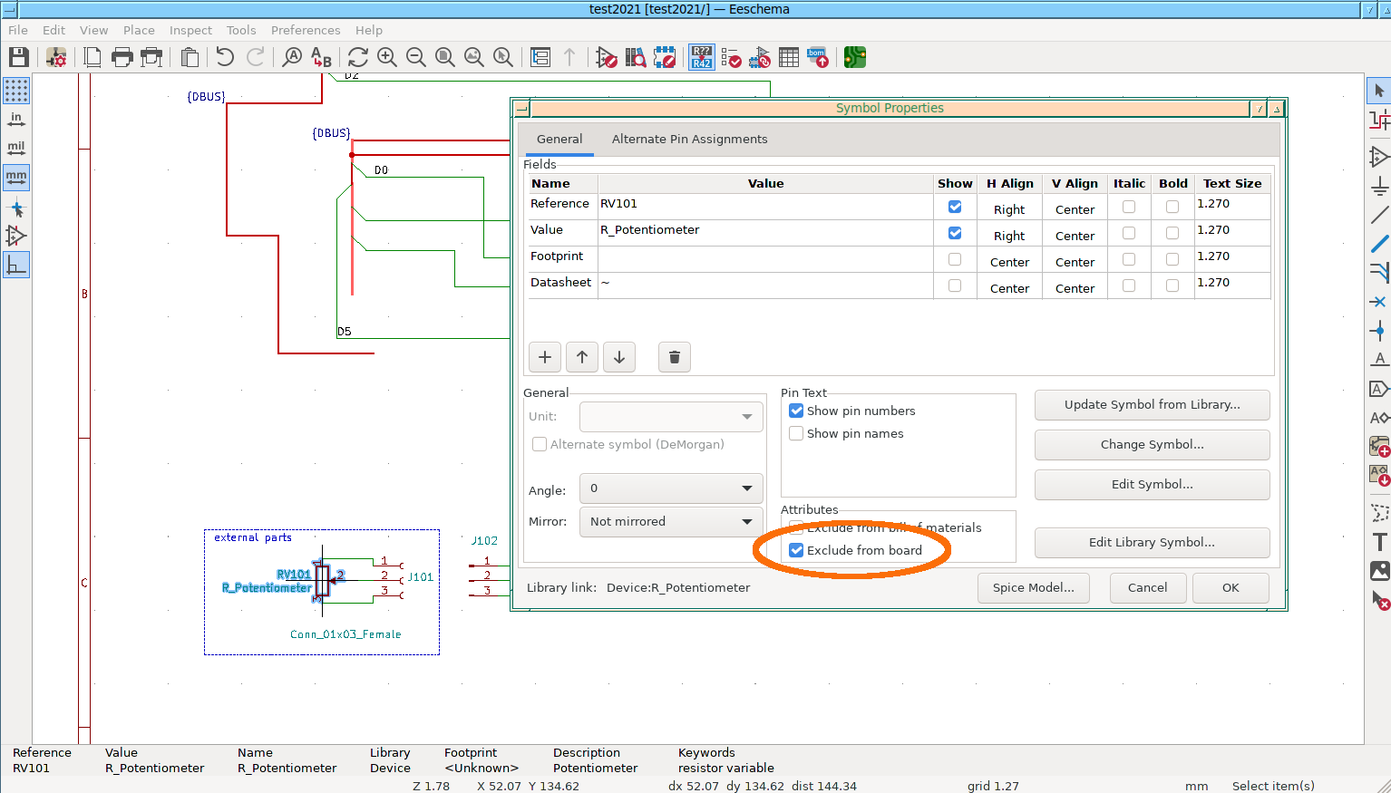

ein Anfängerfrage zu der ich nichts in den Tutorials gefunden habe:
Wie behandele ich Bauteile im Schaltplan, die gar nicht auf dem PCB
liegen sondern an der Frontplatte montiert werden? Z.B. Potentiometer;-
nehme ich einen Footprint dafür auf die Platine und verlöte ich dann in
den vorgesehenen Löchern direkt Anschlussdrähte oder Lötstifte? Oder
wenn ich dafür eine Steckerleiste nehmen will, weise ich dem Bauteil
Potentiometer als Footprint die 3er Steckerleiste zu?
Und was ist mit Bauteilen, die keine direkte Verbindung zur Platine
haben, z.B. ein Kondensator der direkt an der Frontplatte an besagtem
Potentiometer angelötet wird.
Lasse ich den im Schaltplan weg (und habe keinen Electrical Rules
Check)? Oder lasse ich ihn im PCBNew weg und habe dann Verbindungen ohne
Bahnen?
Bitte mal Hilfe wie so was am besten gelöst wird.
Danke, Stefan

Bei Bauteilen die über einen Draht zur Platine verbunden sind verwende
ich immer entweder einen Steckerfootprint, oder einfach 2,56mm
steckerleiste. Oder was auch immer einfach zum Löten ist.
Kannst ja auch custom Footprints machen die nur Lötpunkte sind.
Kannst ja Bauteilen im Schaltplan andere Footprints zuweisen, solange
die Anzahl der Pins übereinstimmt ist das meiner Erfahrung nach kein
Problem.

Ich mache das so.  Ich weise den Bauteil ein Steckkontakt als Footprint
(Stichwort : Molex z.b.) zu. Dann speichere ich es NEU ab, mit Infos im
Speichernahme z.b. "Buzzer mit 2-Pin-Stecker"
Die Logik die ich mir dabei denke ist. Entweder ich löte es DIREKT auf
die Platine, dann hat es ein Footprint. Oder ich lasse es und brauche
ein Steckkontakt  der die Leiterbahnen an die Kontakte führt.
Aber vielleicht weiß da jemand eine bessere Lösung. Ich weiß nur die.
Und da ich nur Hobby mässig arbeite und kein Alzheimer habe, weiß ich
was ich tue und warum. ;)

Beides ist möglich. Mach das, was an ehestem dem entspricht, was Du
vorhast.
Ich habe für einen solchen Fall dem Potentiometer einen Footprint
zugewiesen, das nur drei THT Pads hat, für die Anschlüsse des
Potentiometers.
Für Korpus und Achse muss ich vermutlich keinen Platz reservieren, da
"weit" weg.
Da Du Pads von Footprints in PCBnew wahlfrei auf der Platine verschieben
kannst, kannst Du die Pads dann entweder alle nebeneinander plazieren,
oder aber über die Platine verteilen.
Beide Vorgehensweisen haben Vor- und Nachteile.
> Bahnen?
Einen Dummy Footprint ohne Pads zuweisen. Fehlermeldungen dazu
ignorieren.
Keinesfalls im Schaltplan weglassen. Du weist später nicht mehr, was Du
da gemacht hast. Schreib lieber auch einen Kommentar im Schaltplan an
den Kondensator, das er nicht auf der Platine sondern direkt am
Potentiometer zu finden ist.
Genaue Dokumentan ist sehr wichtig und wird immer unterschätzt.
Der Electrical Rules Check kann übrigens angepasst werden, aber in dem
Falle würdest Du eine Fehlermeldung wohl doch ignorieren müssen.
Weglassen würde ich ihn aber nicht.

Ich meine mich dumpf zu erinnern, dass es das auch einmal schon gab. In
einer der alten KiCad versionen, wo man verschiedene Canvasversionen
wählen konnte, war es in "Legacy". Kann aber auch sein, dass es auch
eine Testversion war oder das ich mistige Erinnerungen habe.
