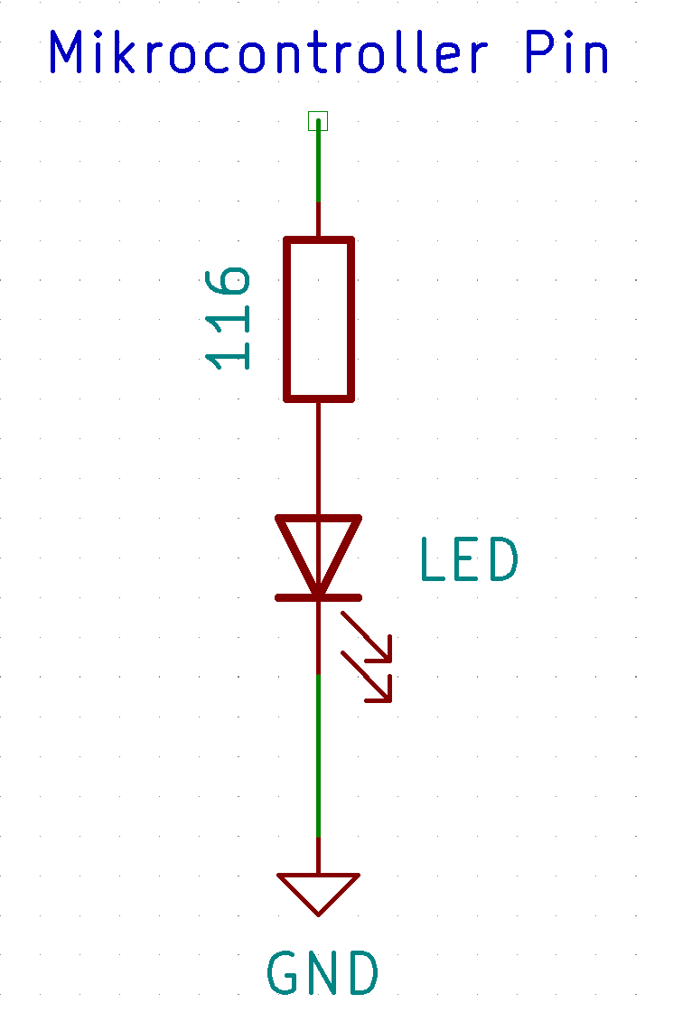

ich möchte mit einem Mikrocontroller, dem PIC16F887, eine LED ansteuern.
Allerdings bin ich Laie und mir nicht ganz sicher ob mein Aufbau so
richtig ist. Deshalb wollte ich besser mal nachfragen.
Datenblatt PIC16F887:
http://ww1.microchip.com/downloads/en/devicedoc/41291d.pdf
Datenblatt LED:
https://asset.conrad.com/media10/add/160267/c1/-/en/000184705DS02/datenblatt-184705-vossloh-schwabe-ld-20-5mm-gn-led-bedrahtet-gruen-rund-5-mm-40-mcd-60-20-ma-22-v.pdf
Im Datenblatt des Mikrocontrollers finde ich einen Ausgangsstrom von 25
mA (Seite 239) und die Ausgangsspannung sollte ja VDD betragen, also
hier 5V.
Im Datenblatt der LED steht eine Spannung von 2,1 V.
Somit sollte (nach
https://www.mikrocontroller.net/articles/LED#Vorwiderstand) ein
Vorwiderstand von 116Ω notwendig sein.
Der kleine Schaltplan ist im Anhang.
Stimmt das alles so oder brennt mir da beim anschließen was durch?
Viele Grüße
von A. S. (rava)
25mA ist das maximum des controllers. Die LED verträgt das nicht so gut.
Nimm irgendwas zwischen 220-1000Ohm, dann hast du immer noch genug Strom
in der LED

von Dergute W. (derguteweka)
Moin,
Wenn ich mir die 2 letzten Zeilen in der Tabelle im Kap. 17.5 anguck,
scheint der PIC mir auch etwas schwaechliche Ausgangstreiber zu haben.
Die auch noch mehr Strom aufnehmen koennen als ausgeben. Zusammen mit
der funzeligen LED waer' da evtl. doch ein extra Treibertransistor kein
Luxus.
Gruss
WK

von Sebastian W. (wangnick)
Sven V. schrieb:
> Oh, maximum, ich dachte da fließen immer 25mA. Aber wie stelle ich den
> Strom ein?
Mit dem Vorwiderstand, dem Spannungsabfall der LED, und dem ohmschen
Gesetz.

von Olaf (Gast)
> Aber wie stelle ich den Strom ein?
 (Vcc-Uf) / Iwunsch = Rsoll --> E12-Iteration
Olaf

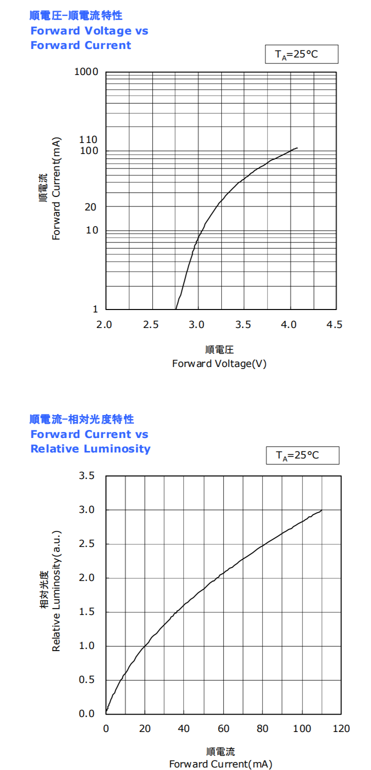

von Sven V. (Gast)
Danke für die ganzen Antworten.
Ich habe gerade eine andere LED rausgesucht (etwas effizienter:
https://asset.conrad.com/media10/add/160267/c1/-/en/000405618DS01/datenblatt-405618-nichia-nspg300d-led-bedrahtet-gruen-rund-3-mm-36100-mcd-15-20-ma-32-v.pdf)
bei welcher 33600 mcd bei 20mA stehen.
Hab mal 2 Diagramme aus dem Datenblatt in den Anhang gepackt.
Kurz für mein Verständnis:
Im oberen kann ich durch Einstellen von ca. 2,85V einen Strom von ca.
2mA ablesen. Im unteren ergeben mir die 2mA ca. 2% der Helligkeit, also
7200 mcd, was hell genug sein sollte.
Und um die 2,85V zu erhalten müssen am Vorwiderstand 5V-2,85V=2,15V
Abfallen, was einen Widerstand von
 ergibt.

von Teo (Gast)
Sven V. schrieb:
> Im oberen kann ich durch Einstellen von ca. 2,85V....
Gewöhn dir an, bei LEDs den Strom einzustellen, der ist hier das
Maßgebende!
Ein drittel reicht für ein Nachtlicht!?
Bei ~2000mcd und 20° können bereits Augenschäden entstehen (klares
Gehäuse, direkter Blicknotakt...)
Ich lese be 2.8V einen Strom von 4mA und daraus dann eine relative
Helligkeit von 30% ...
LG, Sebastian
