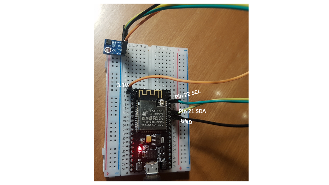

Hallo Experten,
möchte die Daten eines BME280 auf einem oled ssd1306 über einen ESP32-s
ausgeben, mit folgendem Script (Gemäss i2c scan Adressen BME280: 0x40
und ssd1306: 0x3C):
from machine import Pin, I2C
from time import sleep
import BME280
i2c = I2C(scl=Pin(22), sda=Pin(21), freq=10000)
while True:
  bme = BME280.BME280(i2c=i2c)
  temp = bme.temperature
  hum = bme.humidity
  pres = bme.pressure
  print('Temperature: ', temp)
  print('Humidity: ', hum)
  print('Pressure: ', pres)
  sleep(2000)
Das Script des BME280 Modules da umfangreich im Anhang.
Bekomme aber laufend folgende Fehlermeldung, die meiner Meinung nach vom
BME280 Mudule herrührt und evtl. etwas mit falschen Adressen zu tun hat.
(Habe die Adresse im BME280 Modul in Zeile 4 auf 0x40 geändert):
Traceback (most recent call last):
 File "<stdin>" line 1, in module
 File "<string>" line 11, in module
 File "BME280.py", line 155, in _init_
 File "BME280.py", line 161, in _load_calibration
 File "BME280.py", line 104, in readU16
OSError: [Errno 19] ENODV
Leider lässt sich die Fehlermeldung syntaktisch nicht korrekt
wiedergeben.

von Mario M. (thelonging)
Was für ein BME280-Modul nutzt Du (Foto)? Vielleicht ist es eine
Fehlbestückung. Probiere doch mal eine Lib für den Si7021.
Er hat aber lt. I2C-Scan kein Device auf 0x76.

Stell doch mal bitte ein Foto (ein scharfes...) Deines Moduls von der
Vorder- und Rückseite hier ein.
von Marcus Lütolf (Gast)
der ESP32-S steckt auf einem breadboard, deshalb kein Rückseiten Foto.
von John Doe (Gast)
Auf Deinem Foto ist ein SHT21 an den ESP32 angeschlossen.
Ist das der Sensor, mit dem Du die ganze Zeit testest?
Die BME280-Boards haben 6 Anschlüsse, nicht nur 4.
Falls ja, dann solltest Du einfach eine SHT21-Bibliothek nehmen, die
Addresse 0x40 passt jedenfalls zum SHT21.

von Gerd A. (gerd_a289)
hi bingo, kann es sein dass du keinen BME280 sondern wie im Bild einen
BMP280 verbastelt hast. Ich habe von Ali alle drei Bosch-Sensoren hier
liegen, BMP/BME280 und BME680, die kleinen silbernen chips haben alle
eine etwas andere Form. Die Größe ist in den specs jeweils vermerkt.
Versuch mal eine BMP280 Libary
(https://github.com/dafvid/micropython-bmp280.git) z.Bsp. Am uPython
image liegt es m.E. normalerweise nicht und auch nicht an den pullups.
I2C funktionierte eigentlich meist zuverlässig. Lass dich nicht verrückt
machen und versuch zur not einfach mal die Register von Hand auszulesen,
Bsp. dazu gibt es in der uPython docu zu Hauf. Und wenn ich mich richtig
erinner geht die BME280 lib nicht mit dem BMP280.
Gruß Gerd

tja geehrte Experten, muss mich ...löffeln !!!
habe 2 RPi's mit BME280 auswärts im Betrieb und meinte dieselben für
den ESP32 bestellt zu haben, tatsächlich sind es aber si7021 !!!
Mit der si7021 library gibt es nur noch einen Fehler im folgenden
Script:
