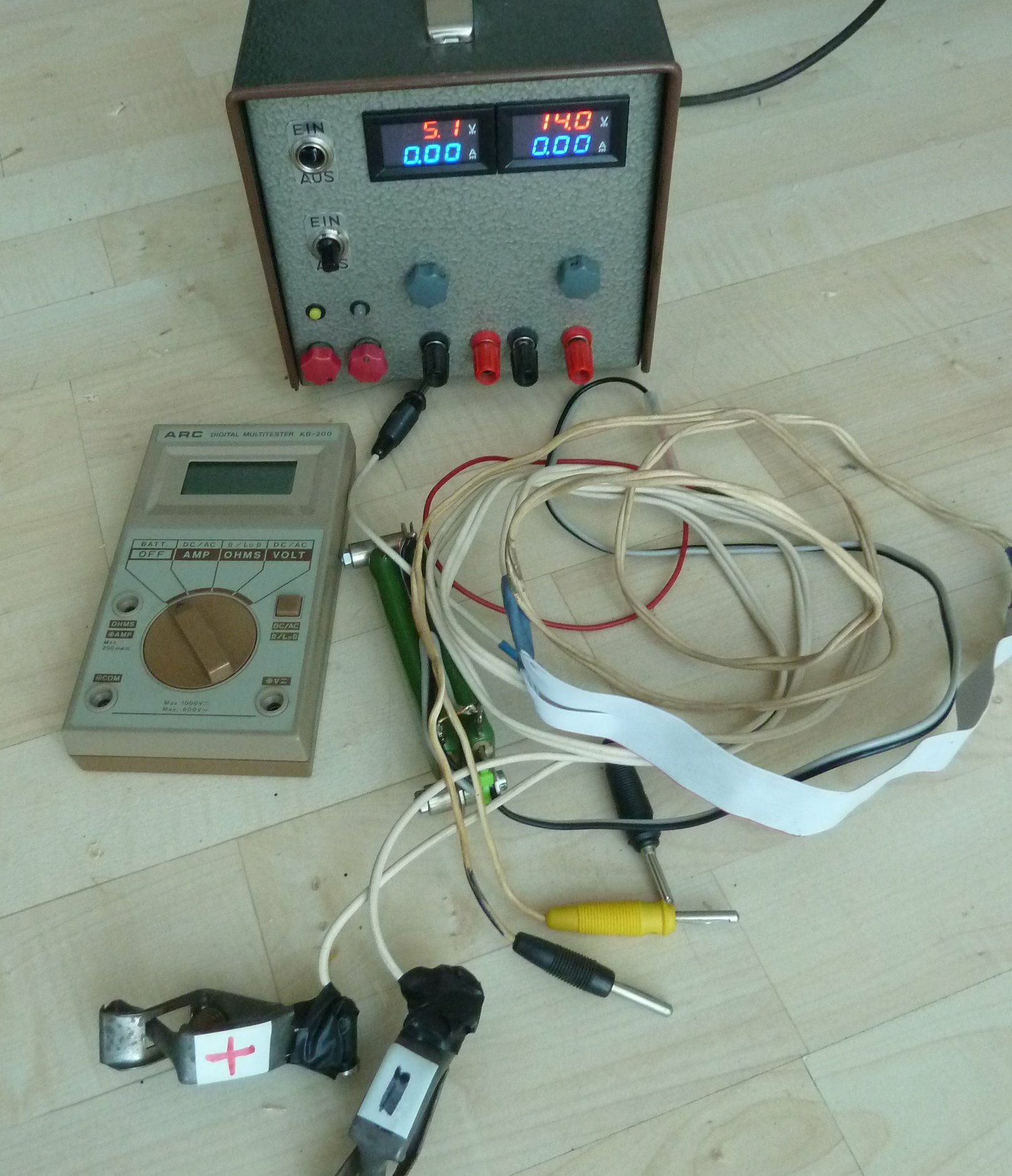

Hi, ist ja schon erstaunlich, wieviele Beiträge ich mit meiner dummen kleinen Anfrage provoziert habe. Nunja. Zum Abschluss (meinerseits) nochmal ein Bildchen. Netzteil auf 14 V, Vorwiderstand dazwischen, Klemmen direkt an Batterie und über die lange kalte Nacht in Ruhe gelassen. (Das Stück Flachbandkabel dazwischen dient der Fensterdurchführung.) Die Kiste ist angesprungen wie im Hochsommer. MfG olduri
#6587139
Peter B. schrieb: > Netzteil auf 14 V, Vorwiderstand dazwischen, Jetzt noch eine Sicherung in die Zuleitung und direkt über dem Netzteilausgang eine dicke Diode. Irgendwann passiert es: Batterie verpolt und Puff, das Netzteil ...
