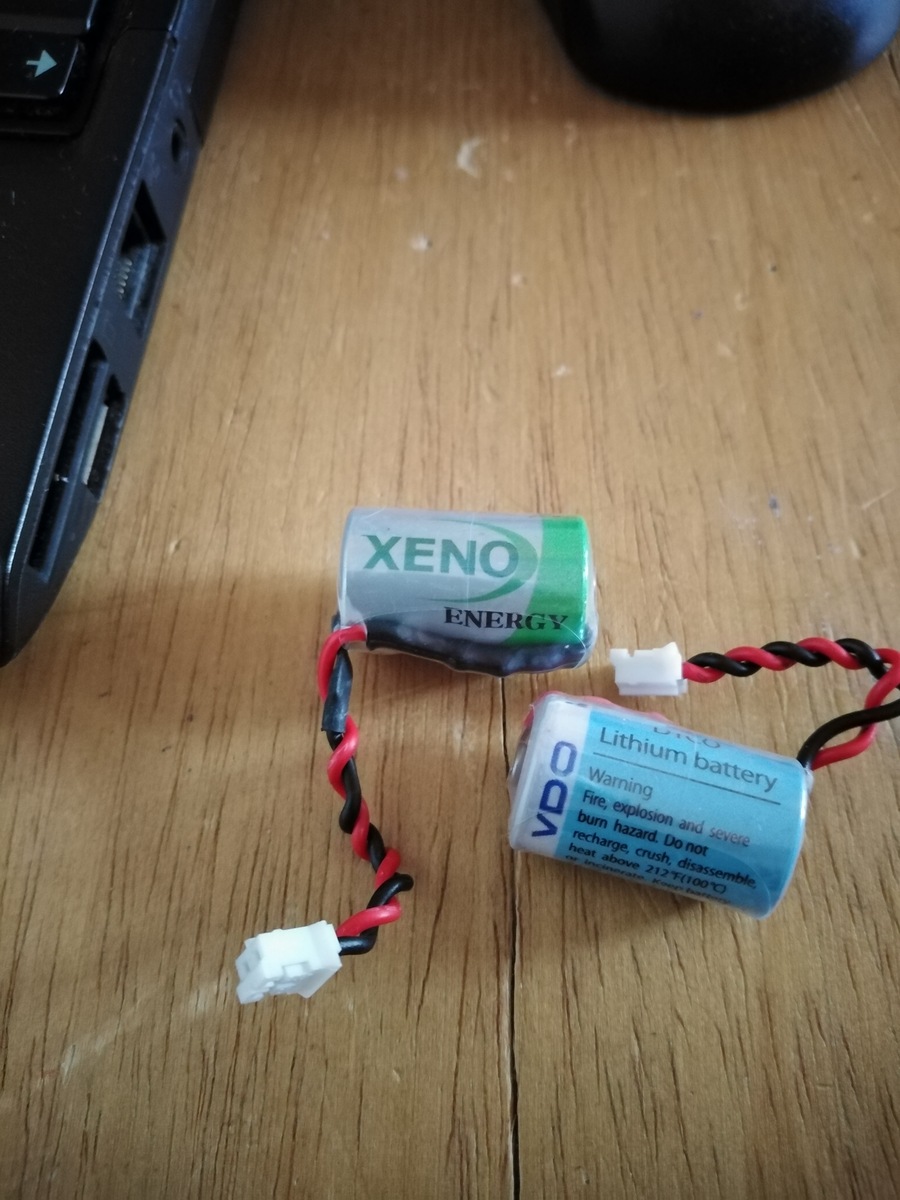

Heute hat mir ein Nachbar einen Eimer voll 1/2 AA Lithiumprimärzellen
mit 3.6V geschenkt. Die Zellen haben 3.68V und werden aus Geräten alle 2
Jahre ausgebaut, sind sicher noch fast voll.
Nun fällt mir dazu ein, sie in den 9V Multimetern zu nutzen, dann wären
so 12 Stück verbraucht, was mache ich mit den restlichen 999?
Lithium-Thionylchlorid?
Die machen sich gut in Funk-Sendern und anderen Stromspar-Projekten.
Sender wohl kaum, die Dinger sind nicht für hohe Ströme konstruiert und
haben obendrein den 'Spannungssack', nach längerer Ruhephase bricht die
Spannung beim Anlegen der Last kurz heftig ein.

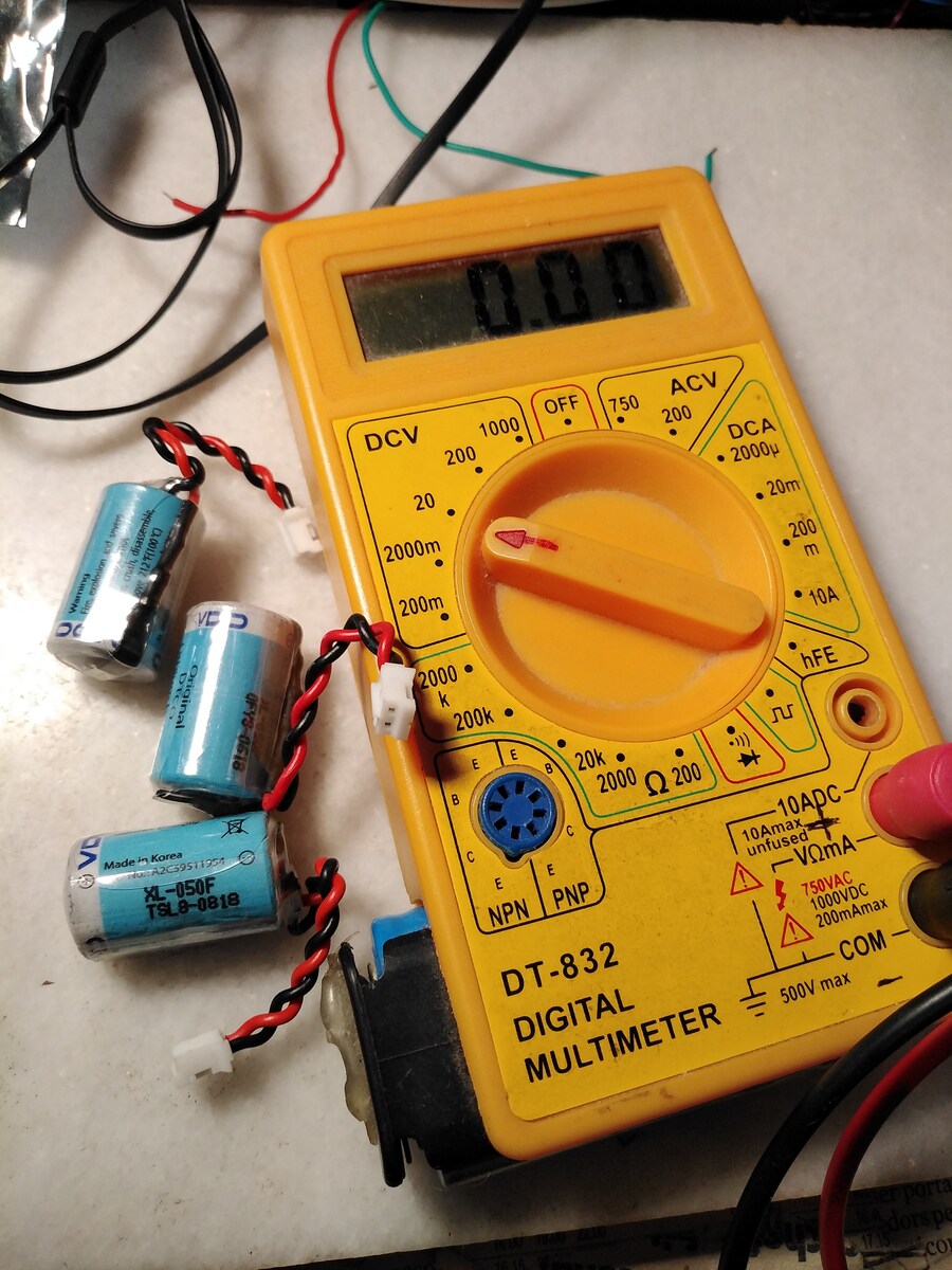

von Thomas G. (conquistador)
Jörg R. schrieb:
> Helmut -. schrieb:
>> Gegen Portoersatz würde ich zwei Handvoll nehmen!
> Ich würde auch gern welche nehmen, einfach nur um mal zu messen.
> PN ist unterwegs.
Ok, das könnten wir machen. Ich will Euch aber keinen Schrott schicken,
und würde die erstmal selber messen und Euch dann berichten. Wenn das
paßt, dann kann ich die verschicken.
Was für Ideen habt Ihr zum Messen? Das mit der LED würde sicher mehrere
Monate dauern.
Mein Batterie-Entlader geht aber nur bis 200mA runter. Ich habe kleine
Glühlampen 6V, die dürften da so 20mA ziehen, villeicht wäre das was?

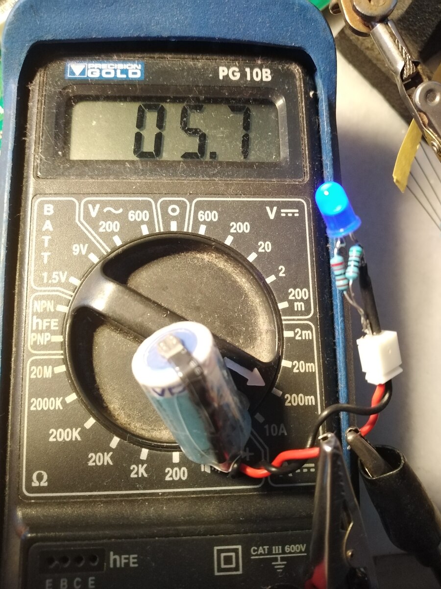

Heute habe ich mal einen ESP8266 Sensor drangehangen, da passiert
erstmal gar nichts. Die Spannung bricht auf 1.5V ein.
Scheinbar sind diese Zellen wie die cr2032 die irgendwas im yA Bereich
liefern können.
Im Kurzschluß messe ich 33mA. Ist das normal oder sind die doch leer?
von hinz (Gast)
Völlig normal.
https://cdn-reichelt.de/documents/datenblatt/D400/XL-050F.pdf
Sie geben dort zwar maximal 30 mA Dauerstrom an, aber das muss ja nicht
bei allen Herstellern gleich viel sein. Die Kurven gehen alle nur bis 5
mA, insofern kann man davon ausgehen, dass sie vorrangig für eher kleine
Ströme gedacht sind.

von Manfred (Gast)
Manfred schrieb:
> Bei dieser Art Batterien ist es typisch, die Laufzeit mit einen
> Festwiderstand als Last anzugeben.
Thomas G. schrieb:
> Genau diese Zellen sind es die ich habe.
Ein Blick in das Datenblatt zeigt Dir das, was ich gestern schrieb:
Laufzeit bei Belastung mit einem Widerstand.
Also 680 Ohm dran und zweimal pro Tag nach der Spannung gucken, sollte
knapppe 10 Tage dauern. Die Spannungskurve hast Du auch im Datenblatt,
bei 5mA soll sie auf 3,45V einbrechen.

Das habe ich nun gemacht, einen Widerstand 510 Ohm, dazu kommt noch der
der schon im schwarzen Schrumpfschlauch im Minus drin ist, ca 70 Ohm.
Dazu zum 510R ein 2.2k mit der blauen LED parallel. Zusammen gibt das ca
6mA.
Nun bricht allerdings die Spannung von 3.69V Leerlauf auf 2.8 - 2.9V je
nach Batterie ein. Ok, im Datenblatt gehen sie bis 5mA, aber 6 sollte
doch auch gehen oder?
Vielleicht sind die Dinger ja doch schon etwas leer. Verbaut waren sie
in Fahrtenschreibern für LKW und werden nach 2 Jahren gewechselt.
von Jörg R. (solar77)
Ja, die sind platt. So einbrechen dürfen die nicht.
Den 510R habe ich jetzt noch gegen einen 1k getauscht, nun fließen 3.4mA
und die Spannung bricht auf 3.16V ein.
Genau nach diesem Stecker (Cubietruck Li-Akku Anschluss) war nicht so
leicht zu bekommen, bis bei Pollin der zufällig bei einem Adapter dabei
war. Diese Stecker mit drei oder vier Pins gibt es im Vergleich wie Sand
am Meer.
Wenn diese Batterien aus den Fahrtenschreibern vom LKW sind, dann sind
diese vermutlich höchstens zu 50% verbraucht. Diese Zellen haben aber
einen Memory-Effekt in der Richtung, das der Einbruch  'Spannungssack'
nach einer aureichenden Betriebspause wieder auftritt. Der
Innenwiderstand steigt mit der Entladung an.
