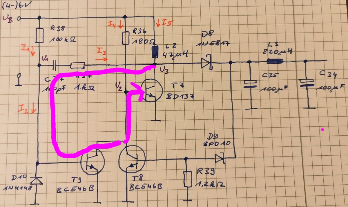

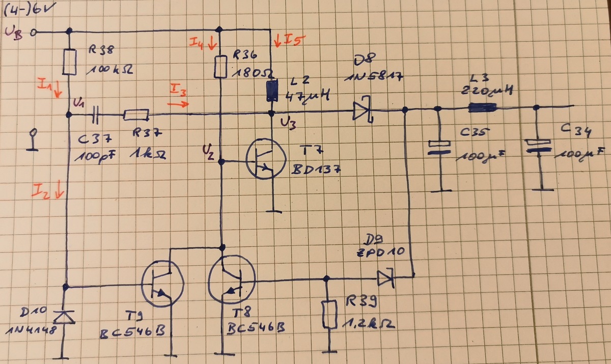

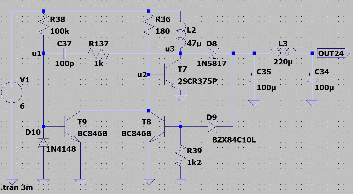

Ich habe die angehängte Schaltung, die wohl aus vier Mignonzellen eine
Spannung von 10 V erzeugen soll.
Vom Prinzip her handelt es sich wohl um einen Sperrwandler, aber die
Beschreibungen, die ich dazu im Internet finde, kann ich nur
eingeschränkt zum Verständnis für diese Schaltung benutzen.
Was ist bis jetzt habe ist folgendes:
Am Anfang ist der Kondensator C37 noch nicht geladen, seine Spannung
also 0 und somit auch die Spannung an der Basis von T9. (Wofür die Diode
D10 sein soll, weiß ich nicht, aber ich vermute mal, dass sie sowas wie
ein Verpolschutz sein soll. Damit habe ich mich aber noch gar nicht
befasst. Ich möchte erst mal den Rest verstehen.)
Also T9 sperrt.
Da T9 sperrt (und T8 auch am Anfang), ist die Spannung U2 ziemlich hoch,
UBE an T7 also sicherlich 0,7 V. T7 leitet also.
Das wiederum bedeutet, dass die Spule L2 quasi an Masse liegt (oder dass
halt U3 ca. 0,2 V oder so ist).
Durch die Spule baut sich also ein Stromfluss auf. Der Strom durch die
Spule fließt über T7 nach Masse.
Gleichzeitig (da ja U3 nur ca. 0,2 V ist) fließt auch Strom durch R38,
C37 und R37 über T7 nach Masse. Der Kondensator C37 wird also geladen.
Ich habe mir jetzt ausgerechnet, dass es 0,81 us dauert, bis die
Spannung U1 auf 0,7 V angestiegen ist.
Dann steuert T9 durch und zieht U2 auf Masse (bzw. auf ca. 0,2 V). Das
bedeutet, dass T7 sperrt.
Zu diesem Zeitpunkt (0,81 us) fließt durch die Spule ein Strom I5 von
ca. 100 mA (lt. Rechnung, als Widerstand habe ich den gemessenen
Spulenwiderstand von 0,1 Ohm verwendet, der nicht in der Schaltung
eingezeichnet ist). Die Spannung an der Spule hat sich zu diesem
Zeitpunkt noch nicht merklich verringert.
So, jetzt kommt der Punkt, an dem ich nicht mehr weiter weiß:
Der Strom I5 kann natürlich nicht sofort aufhören, sondern wird über die
Schottky-Diode den Kondensator C35 etwas aufladen, oder?
Oder fließt der Strom jetzt wieder durch R37 und C37 zurück und entlädt
C37? Oder teilt er sich auf? Aber zu welchem Teil?
Irgendwie muss auf jeden Fall U1 wieder sinken...
... und irgendwie muss aber gleichzeitig auch C35 geladen werden.
Wie kann ich das berechnen?
Ich hab jetzt mal die Energie in L2 berechnet und dann die gleiche
Energie in C35 angesetzt. Dann hab ich  zwar schon eine Spannung
rausgekriegt, aber fließt der Strom wirklich vollständig durch die
Schottky-Diode?
Welche Spannung U3 stellt sich eigentlich nach dem Schließen des
Transistors T7 ein? Ich habe ja nur einen Strom, der durch die Spule
fließt. Wie kann ich die Spannung berechnen, auf der der Kollektor von
T7 liegt? Bleibt die vielleicht gleich, weil ja der Spannungsabfall an
L2 momentan gleich bleibt? Oder kann mir die für die Berechnung egal
sein?
Wofür ist eigentlich R37 gedacht? (R37+R38 und C37) bestimmen ja die
Zeit, in der T9 durchsteuert, aber R37 wäre ja dafür eigentlich nicht
notwendig. Ich vermute, das hängt mit dem Teil der Schaltung zusammen,
den ich nicht verstehe ;-)
Der Rest (Spannungsbegrenzung auf 10 V und Glättung) verstehe ich wieder
(glaub ich).
Wieso verwendet man eigentlich eine Schottky-Diode? Weil die schneller
ist? Wieso kommt es hier so auf Schnelligkeit an?
Kann vielleicht jemand diese Schaltung erklären?
Ich rechne und probiere jetzt schon einige Tage rum und komm auf keinen
grünen Zweig ;-)
Vielen Dank Euch bereits im Voraus!
Tom
von Kay I. (imperator)
Hallo Tom,
das ist ein Boost- oder Stepup-Regler.
D10 nimmt den Entladestrom des C37 auf, wenn T7 leitend wird.
R37 begrenzt diesen Strom.
I5 lädt C35 auf Ub + x Volt auf (halt Stück für Stück - nicht gleich
in der ersten Periode). Dabei geht kaum Strom in C37, da 100p schnell
voll sind.
Sobald 10V über D9 abfallen, wird T8 leitend und unterbricht die
Osizillation, sodass sich L2 nicht nochmal aufladen kann und die
Spannung über C35 begrenzt wird.
Sinkt die Spannung an C35 osziliert die Schaltung wieder .. vermutlich.
von Egon D. (Gast)
> Sperrwandler,
Ja.
> weiter weiß: Der Strom I5 kann natürlich nicht
> sofort aufhören,
Richtig. Wichtige Erkenntnis.
> sondern wird über die Schottky-Diode den Kondensator
> C35 etwas aufladen, oder? Oder fließt der Strom jetzt
> wieder durch R37 und C37 zurück und entlädt C37? Oder
> teilt er sich auf?
Klar.
Naja, C35 ist eine Millionen mal größer als C37. In
welchem Verhältnis wird sich der Strom wohl aufteilen?
> dann die gleiche Energie in C35 angesetzt. Dann
> hab ich  zwar schon eine Spannung rausgekriegt,
> Schottky-Diode?
Klar. Es gilt der Knotenpunktsatz; T7 sperrt, und C37
ist viel zu klein, um die Leistung aufzunehmen. Was
bleibt dann noch?
> Schließen
Anmerkung am Rande: Besser vom "Leiten" und "Sperren"
des Transistors sprechen. Manche fassen den Transistor
als Schalter auf, und da hat "Schließen" exakt die
entgegengesetzte Bedeutung...
> des Transistors T7 ein?
Sehr gut. Das ist die Kernfrage.
Es hat eine Weile gedauert, bis bei mir der Groschen
gefallen ist: Beachte, dass die Spannung an C35 HÖHER
als die Betriebsspannung werden kann!
> der der Kollektor von T7 liegt?
Es gilt der Maschensatz: Die Summe aus Uce von T7,
Uf von D8 und der Spannung an C35 muss Null sein.
Anders formuliert: Am Kollektor von T7 liegt im
Sperrfall die Summe der Spannungen an C35 und D8,
maximal sind das 10V+Uf.
> bestimmen ja die Zeit, in der T9 durchsteuert, aber
> R37 wäre ja dafür eigentlich nicht notwendig.
Im Gegenteil.
R37 begrenzt zum einen den Basisstrom von T9 und stellt
zum anderen eine definierte Zeitkonstante ein.
Wenn U_a nämlich ungefähr den Sollwert von 10V erreicht
hat, schnellt die Spannung am Kollektor von T7 auf über
10V hinauf, wenn T7 sperrt. U1 kann aber nicht nennenswert
höher als 0.7V werden -- ansonsten stirbt T9 den Heldentod.
Diese Differenz fällt zunächst an R37 ab und definiert den
Umladestrom in C37.
Irgendwann ist die Energie von L2 erschöpft; D8 sperrt
wieder, und U_c von T7 sinkt auf den Wert der Betriebs-
spannung ab (der ohmsche Widerstand von L2 ist ja
vernachlässigbar).
Dadurch sackt aber das Basispotenzial von T9 auch auf
Werte unter 0.7V ab -- wahrscheinlich sogar auf negative
Werte --, T9 sperrt, T7 wird leitend, und dadurch wird
C37 jetzt in die andere Richtung umgeladen.
Hier ist die Grundschaltung ohne die Rückkopplung mit der ZD und dem
dritten Transistor:
https://www.b-kainka.de/bastel36.htm

von Elliot (Gast)
Beim Anlegen der Versorgung UB wird T7 über R36 eingeschaltet, U3 ist
~0V, an L2 liegt die Eingangsspannung UB. T8 ist inaktiv (sperrt), weil
die Ausgangsspannung zu klein ist, um ihn leitend werden zu lassen. T9
wird über R38 halb (!) eingeschaltet, sein Kollektorstrom reicht nicht
aus, um den ganzen Strom durch R36 abzuleiten.
Der Kollektorstrom T7 nimmt mit der Zeit soweit zu (Aufladung der
Drossel), daß T7 mit dem verbleibenden Basisstrom (=I4-IcT9) nicht
länger in der Sättigung gehalten werden kann, U3 beginnt zu steigen.
Dadurch wird über R37/C37 zusätzlicher Basisstrom in T9 eingespeist, der
diesen stärker leiten lässt, wodurch die Abschaltung von T7 und das
Ansteigen von U3 unterstützt wird. Diese Mitkopplung schaltet T7
vollständig ab.
Die Drossel entlädt einen Teil ihrer Energie über D8 in C35. Sobald C37
ausreichend umgeladen wurde, wird der Basisstrom von T9 zu klein um T7
ausgeschaltet zu halten, T7 beginnt wieder zu leiten und zieht U3 nach
unten. Dadurch wird C37 über D10 umgekehrt geladen und klaut außerdem
einen Teil des Stromes durch R38. T9 wird dadurch abgeschaltet, was T7
verstärkt einschaltet. Die Drossel wird wieder geladen usw..
Steigt die Spannung an C35 über 10,6V leitet T8 und klaut T7 Basisstrom,
so daß der die Drossel nicht/nicht richtig aufladen kann.

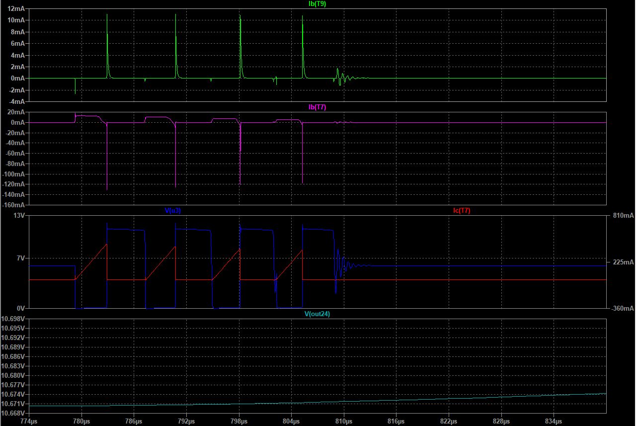

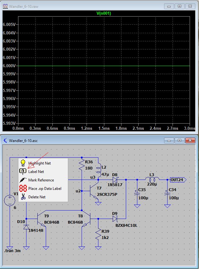

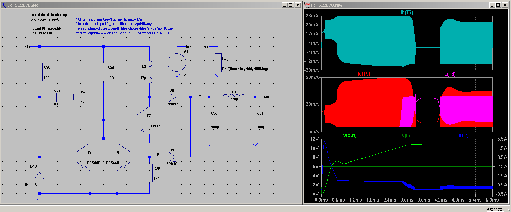

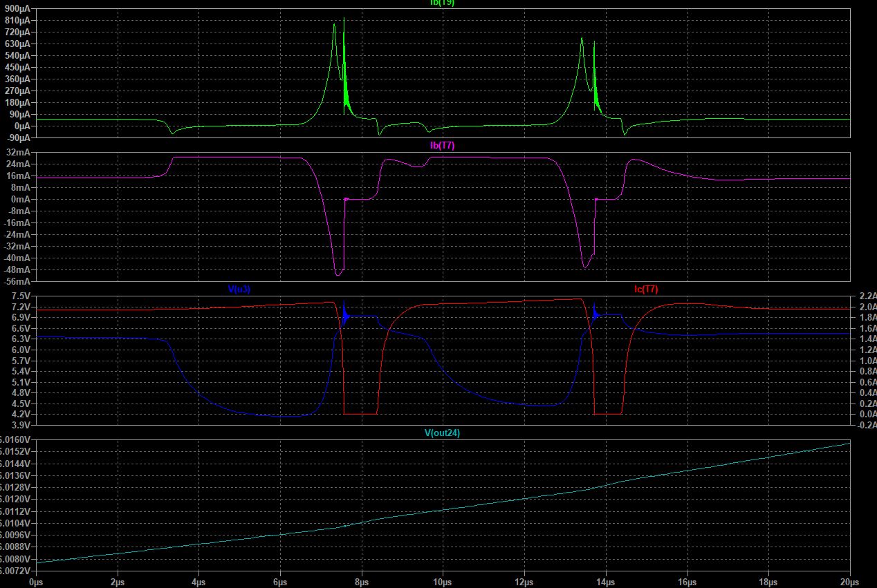

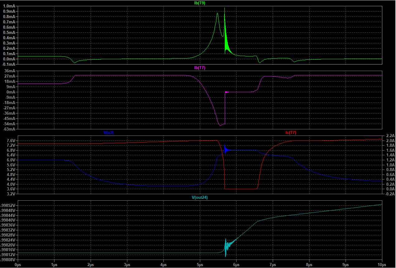

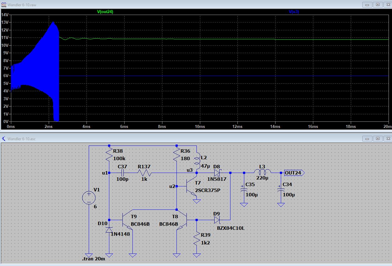

von Gerald K. (geku)
Die Schaltung mit LtSpice simuliert.
Wandler_6-10.asc kann mit LtSpice öffnen und mit anderen Werte
simulieren bzw. andere Werte darstellen.
z.B.:
  - Model für BD137 für T7
  - L2 und L3 mit Verlustwiderstände versehen
Wenn man R37 in der Simuation entfernt, dann schwingt der Wandler nicht
an und die Ausgangspannung liegt dann knapp unter der Engangsspannung.
In der Beilage ist der Pfad der Rückkopplung eingezeichnet. Die beiden
Transistoren drehen das Signal um 180°.
von Thomas S. (thomas_s78)
Hallo Egon,
danke für Dein Mail!
Egon D. schrieb:
>> teilt er sich auf?
Aber ist die Aufteilung des Stroms denn von der Kapazität abhängig?
Ich mein, beim Wechselstrom teilt sich der Strom anteilig auf die
Kondensatoren auf, weil deren Blindwiderstand von der Kapazität abhängt.
Aber hier sollte der Strom in beide Kondensatoren fließen, oder? Gut,
C37 wird scheller voll sein als C35 (seeehr viel schneller), aber im
Moment des Sperrens von T7 sollte doch der Stromfluss durch die beiden
Kondensatoren nur von den Widerständen abhängen oder halt vom momentanen
Punkt auf der Ladekurve des jeweiligen Kondensators (oder: des
R/C-Glieds). Vermutlich blick ich grad irgendwas nicht.
Oh Mann! So einfach! Ja klar! Das ist ja eine Masche und abhängig vom
Ladezustand von C35 kann ich U3 bestimmen. Irgendwann ist U3=UB, die
Diode sperrt und der Strom I3 fließt in die Gegenrichtung. Der
Kondensator C37 entlädt sich über T9 (und jetzt ist auch klar, wofür R37
gebraucht wird), das Potenzial an der Basis von T9 sinkt und er sperrt
wieder...
Ja klar. Ich hab's nicht gesehen. Jetzt ist es klar.
> Im Gegenteil.
Ja genau. Jetzt ist es klar.
Das verstehe ich jetzt nicht. U3 kann doch niemals höher werden als UB.
Die Schottky-Diode sperrt doch dann sofort. Ein Potenzial > UB kann doch
nur "rechts" von D8 existieren, oder?
Wieso meinst Du, dass das Potenzial von T9 negativ werden könnte?
Die Diode D10 lässt das ja vermuten, aber das raff ich noch nicht ganz.
Vielen, vielen Dank für die Erklärung!
Das hat mich jetzt einen riesigen Schritt weitergebracht!
Viele Grüße
Tom
Elliot schrieb:
> T9 wird über R38 halb (!) eingeschaltet, sein Kollektorstrom reicht nicht
Wieso sollte T9 durchsteuern? Und wieso ausgerechnet halb?
Das verstehe ich nicht.
Am Anfang, wenn noch alles ungeladen ist, fließt ja wohl Strom durch
R38, C37, R37 und den leitenden Transistor T7 nach Masse. Da C37 noch
ungeladen ist, wirkt er im ersten Moment wie ein Kurzschluss und der
Strom wird durch R38 und R37 begrenzt. Sie bilden einen Spannungsteiler
und die Spannung die an R38 abfällt wird ziemlich die gesamte
Batteriespannung UB sein, die Spannung U1 und damit an der Basis von T9
ziemlich niedrig.
Was sehe ich falsch? Wieso schaltet T9 halb durch?
Der Basisstrom verändert sich doch nicht, solange T9 gleich leitend
bleibt, oder? Geht die Sättigung des Transistors zurück, wenn der
Kollektorstrom steigt? Das heißt praktisch, der Transistor "will" nur
einen bestimmten Strom durchlassen und erhöht deshalb seinen Widerstand
um den Strom zu begrenzen?
> vollständig ab.
Das passiert aber nur, solange C37 nicht voll geladen ist, oder? Weil
sonst ist dieser zusätzliche Strom ja plötzlich wieder weg, oder?
Wie kann denn das Potenzial an C37 (Spannung U1) negativ werden? Weil
das muss es ja sein, dass D10 leitet. Das habe ich irgendwie noch nicht
so ganz geblickt...
Vielen Dank für die Infos!!!
Viele Grüße
Tom
Thomas S. schrieb:
> Bin grad dabei, LTSpice zu installieren.
Man muss dien Schaltplan nicht neu eingeben. Es reicht die
Wandler_6-12.asc Datei herunter zu laden und mit LtSpice zu öffnen.
https://www.mikrocontroller.net/attachment/492941/Wandler_6-10.asc
Ich würde .trans auf 1m oder noch kleiner  ändern. zB. 0.1m
Dann sieht man den Mechanismus des Anschwingens sehr gut. Es reicht
.trans so weit zu verkleinern, dass zwei Schwingungen dargestellt
werden. Dann wird der Rückkopplungsvorgang leicht gedanklich
nachvollziehbar.
R37 und C37 bestimmen die Frequenz.

von gsm (Gast)
Vermute, Du betrachtest nur "DC-mäßig" (und siehst den 100p als
"Sperre")?
Du mußt aber berücksichtigen, daß "links vom 100p" praktisch ein nahezu
reiner Wechselstrom eingekoppelt wird, durch die seriellen 100p/1k.
(Du kannst den 100k für die AC-Betrachtung nahezu vernachlässigen, da er
100fach höher ist als die 1k der AC-Kopplung vom Schaltknoten aus da
hin.
Und ohne die Diode könnte der T glatt sterben durch den genannten Fakt.)
> "Sperre")?
Ich würde den Kondensator C37 und den Widerstand R37 als
Differenzierglied betrachten, welches den default leitenden Transistor
T9, in den Sperrzustand tastet. Die Diode D10 schützt nicht nur den
Transistor T9, sondern sorgt auch dafür, dass positive und negative
Impulse, die durch das Differenzierglied entstehen, gleich lang sind.
Vom Differenzierglied wird am Ausgang nicht die Spannung, sondern der
Strom ausgewertet. (negative Flanke unterbricht den Basisstrom)
von Egon D. (Gast)
> abhängig?
Naja -- wovon sonst?
Erstmal gilt ja C = Q/U. ("Kapazität ist Ladung durch
Spannung.")
Außerdem gilt (vereinfacht): Q = I*t ("Ladung ist Strom
mal Zeit.")
Also gilt: C = Q/U = I*t/U
Das stellen wir nach I um: I = C*U/t
Bedeutet in Worten: Wenn sich die Spannung in derselben
Zeit um denselben Wert ändert (d.h. U/t konstant ist),
dann ist der Strom I proportional der Kapazität C.
Bei derselben Spannungsänderung je Zeiteinheit fließt
also durch die größere Kapazität ein entsprechend
größerer Strom.
> auf die Kondensatoren auf, weil deren Blindwiderstand von
Richtig.
Wenn der Wandler mit einigen Kilohertz schwingt -- ist das
dann kein Wechselstrom?
> oder?
Strom ja -- aber nicht DERSELBE Strom :)
> Gut, C37 wird scheller voll sein als C35 (seeehr viel
> schneller), aber im Moment des Sperrens von T7 sollte
> doch der Stromfluss durch die beiden Kondensatoren nur
WELCHEN Widerständen? :)
Zwischen L2 und C35 ist ja kein Widerstand.
R37 macht die Sache kompliziert, das gebe ich zu.
> oder halt vom momentanen Punkt auf der Ladekurve des
> jeweiligen Kondensators (oder: des R/C-Glieds).
Ja -- das ist auch richtig.
Man muss die Abläufe, die sich in jedem Zyklus wiederholen,
von denen trennen, die über viele Zyklen hinweg statt-
finden.
C35 ist gigantisch viel größer als C37 und direkt nach
dem Einschalten nicht geladen. Wenn T7 sperrt, wird
sein Kollektorpotenzial vom Ladezustand von C35 und der
Spannung über D8 diktiert. Ob da jetzt noch ein winziges
Strömchen über C37 fließt oder nicht, ist für das
Kollektorpotenzial oder für C35 völlig wurst.
Und natürlich wird von Zyklus zu Zyklus die Spannung an
C35 höher und höher -- er wird ja durch den Spulenstrom
portionsweise immer weiter geladen.
> werden als UB.
Doch, natürlich.
Wie glaubst Du denn, wie sich sonst C35 auf 10V aufladen
kann? Das geht nur, wenn U3 NOCH etwas höher ist.
Wieso sollte?
Die Schottky-Diode leitet, wenn U3 höher ist als U_c35.
> Ein Potenzial > UB kann doch nur "rechts" von D8
> existieren, oder?
Nein. Das geht ja auch nicht. Wie sollte es denn dahin
kommen -- wenn nicht mittels eines Stromflusses über
D8?
Nein, nein, für kurze Zeit, wenn L2 mit Strom vollgepumpt
ist und dann T7 sperrt, fließt ja, wie Du oben richtig
erkannt hast, der Spulenstrom erstmal noch weiter, und
die Spannung am kollektorseitigen Ende der Spule wird so
hoch, wie sie eben muss, damit der Strom fließen kann.
Notfalls werden das viele hundert Volt, wenn sich kein
leichterer Weg bietet :)
In dem Maße, wie C35 innerhalb eines Zyklus vom
Spulenstrom weiter geladen wird (das werden je Zyklus
nur ein paar Millivolt sein), klingt der Spulenstrom
natürlich bis auf Null ab -- die Energie in der Spule
ist ja endlich.
D8 sperrt jetzt und verhindert, dass die Kondensatorladung
wieder rückwärts in die Spule abfließt. Das Kollektor-
potenzial von T7 entspricht jetzt (infolge des Gleichstrom-
widerstandes von L2) der Betriebsspannung.
> könnte? Die Diode D10 lässt das ja vermuten, aber das raff
U1 kann nicht signifikant höher werden als 0.7V, weil das
durch die Basis von T9 verhindert wird. U3 springt aber
auf bis zu +10V. Das bedeutet, dass die rechte Platte
von C37 über R37 stark positiv geladen wird. Anders
formuliert: Die linke Platte von C37 wird einige Volt
negativer sein als die rechte.
Wenn jetzt U3 ein paar Volt absackt, sackt C37 um denselben
Betrag mit, und das Potenzial der linken Platte wandert
unter das Massepotenzial.

Ich stelle 3 Kuvenpakte der Simulation zur Diskusion:
    - Start des Wandlers beginnend mit dem Einschalten der
Spannungsversorgung
    - Hochlauf des Wandlers, Steigphase der Ausgangsspannung
    - Leerlauf des Wandlers, die Ausgangspannung hat ihren Endwert
erreicht
Legende:
    - grüne Kurve    => Basisstrom T9
    - violette Kurve => Basisstrom des Schaltranistors T7
    - rote Kurve     => Kollektorstrom des Schaltranistors T7
    - blau Kurve     => Kollektorspannung des Schaltranistors T7
Interessant, in der Leerlaufphase werden lückende mit 4 Impulen die
Ausgangskondensatoren C34 und C35 nachgeladen.
Halte ich eher für ein Simulationsartefakt.
Nein, ist eine Frage wie tief man zoomt und welche Bauteile verwendet
wurden. Meine Ausgangskondensatoren C34 und C35 weisen 1/3 an Verluste
auf, daher muss nicht so oft nachgeladen werden. Dafür habe ich Verluste
in L3 vorgesehen.

Ist wirklich V(002) oder V(n002) gemeint?
Mit V(n002) ist Bezeichnung eine Schaltungsknotens, den LtSpive beim
Zeichnen der Schaltung automatisch (beginnt mit n001) vergibt.
Mauszeiger auf den Knoten, rechte Maustaste drücken und umbennenen.
Jetzt wollte ich das auch mal simulieren (aber nicht mit LTSpice sondern
mit meinem PSpice), aber das funktioniert nicht. Kennt sich da zufällig
jemand aus damit? (s. Anhang)
Bei mir kommen immer knappe 6 V Ausgangsspannung raus.
