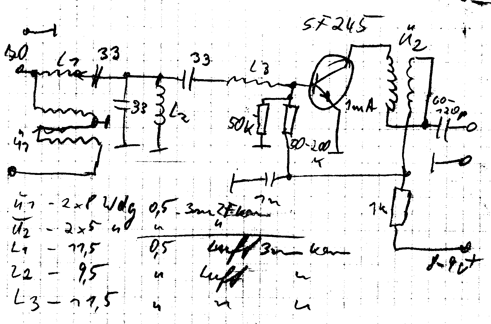

michael_ schrieb:
> Besser ist ein breitbandiger einfacher Verstärker.
> Wirkt wunder.
Ist die Schaltung ähnlich einfach wie die oben ?

Gast #6586204
Ich habe mal meine alte Skizze rausgesucht.
Der Transistor ist irgend ein HF-Typ 500MHz.
Den Übertrager Ü1 brauchst du hier nicht.
Es ist aus einem Mehrfachantennenverstärker BD-II nachempfunden.
