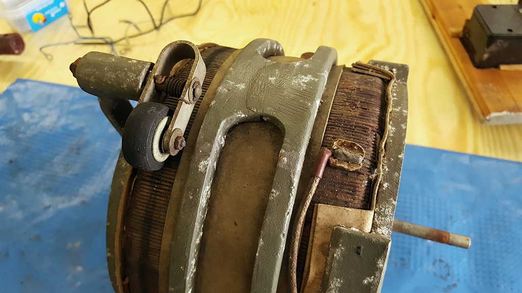

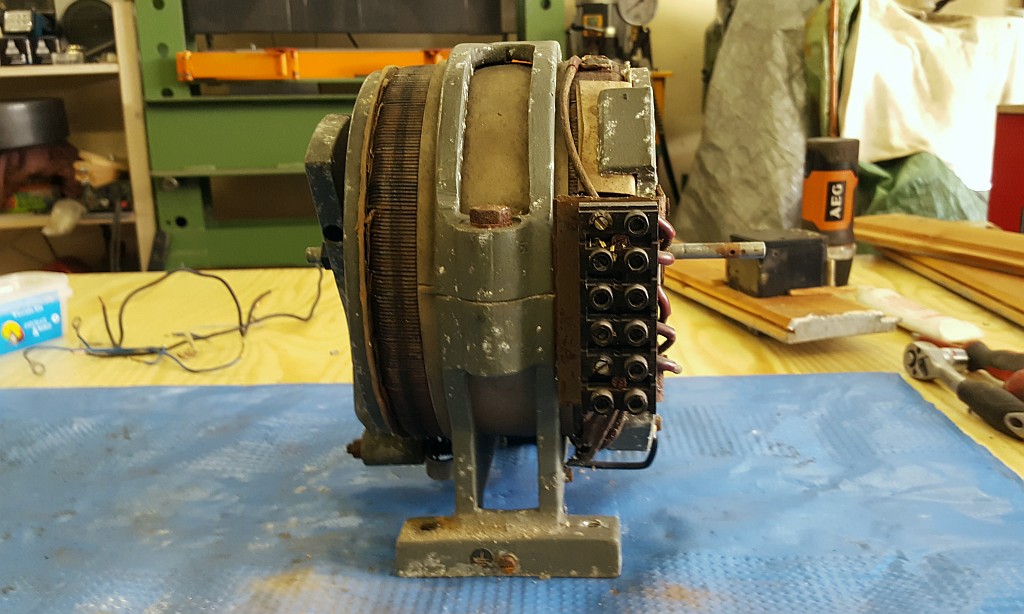

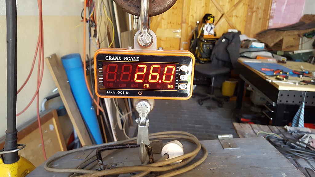

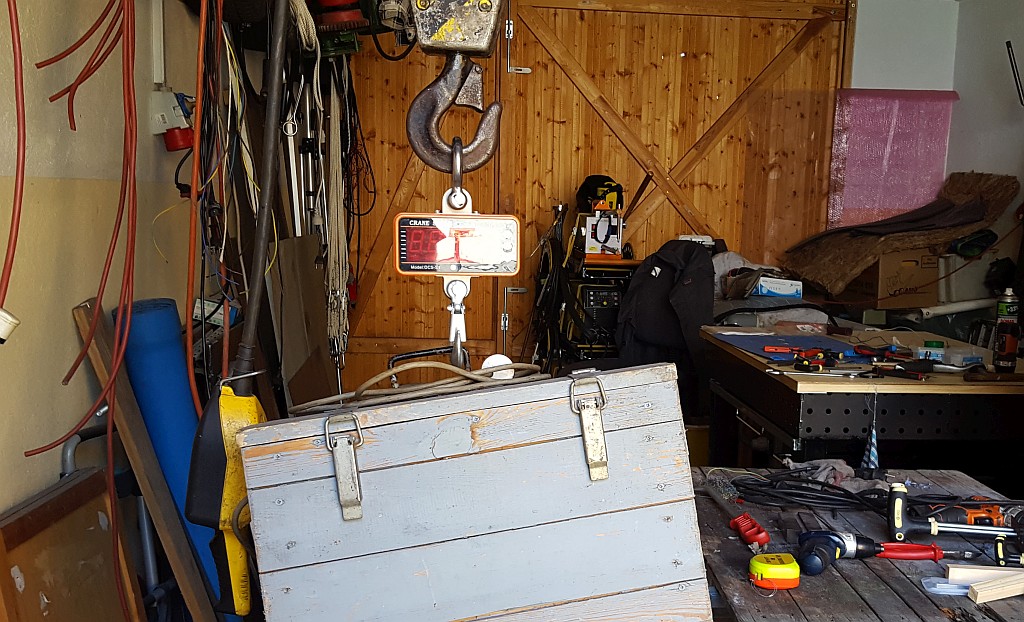

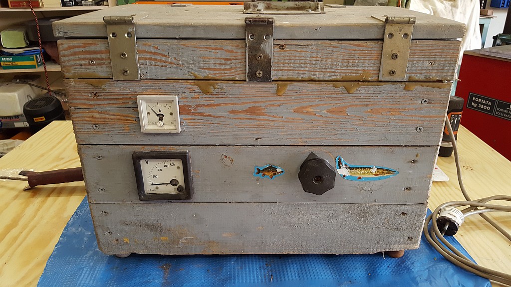

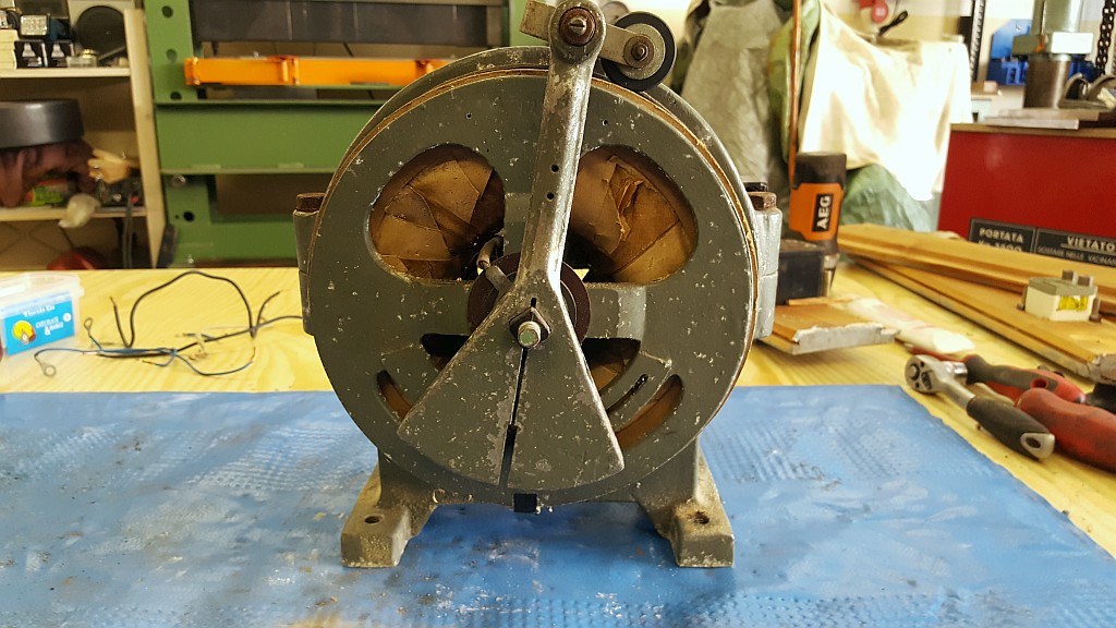

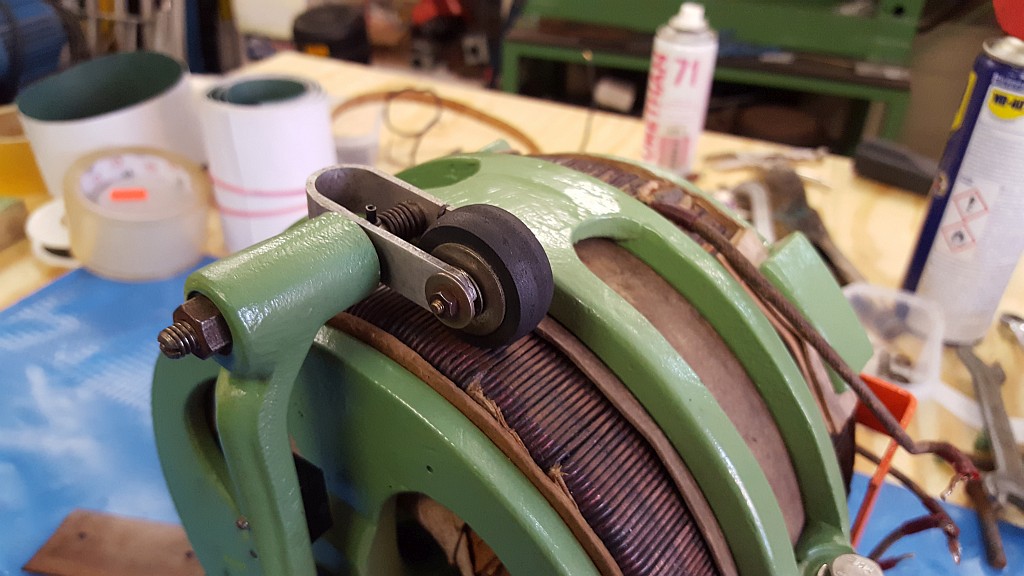

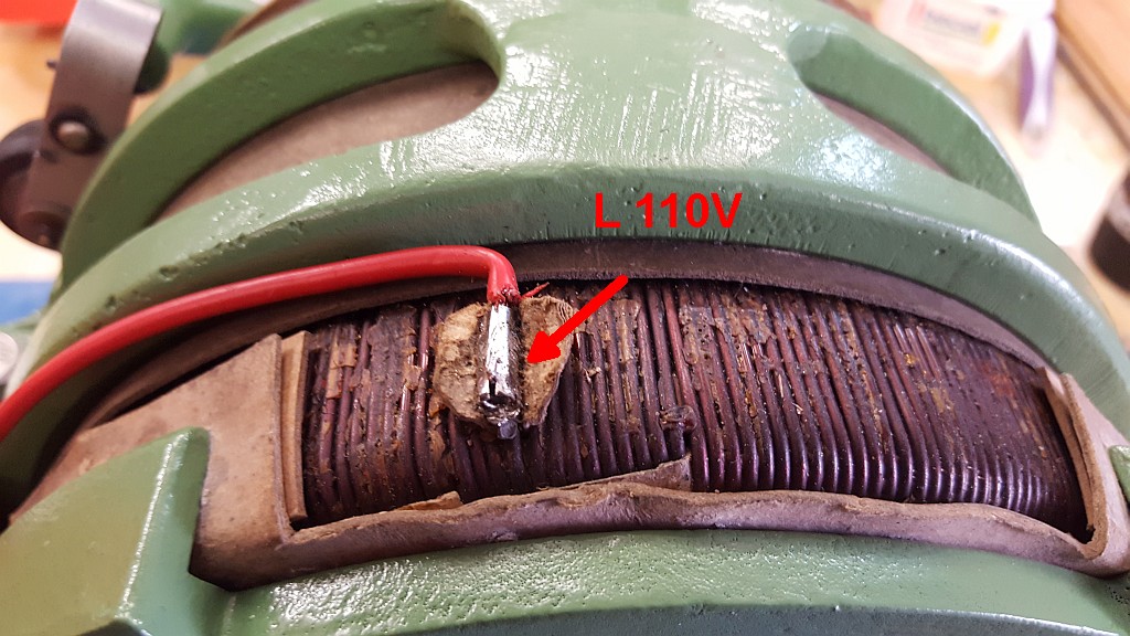

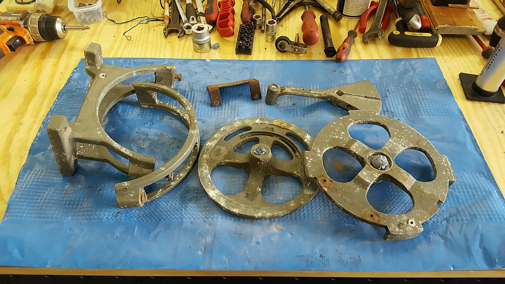

OP (Firma: nix) #6716140
So, hier die ersten Fotos...
Beim Gewicht habe ich mich verschätzt, es sind doch nur 26kg mit Kiste.

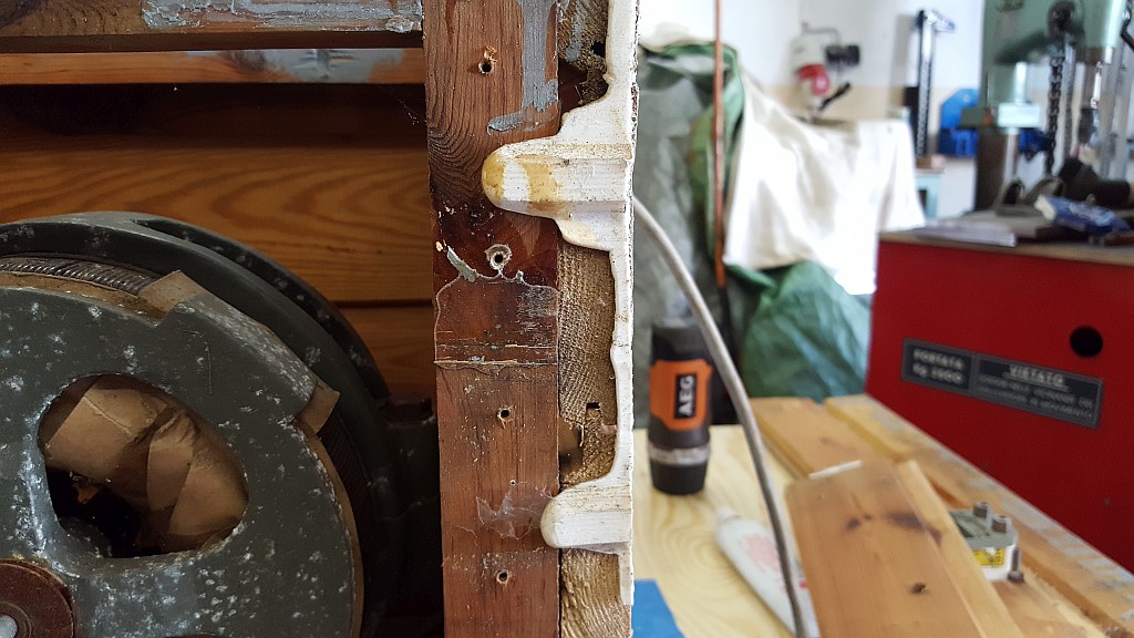

Dennoch ist das ein Monster. Die Innenverdrahtung ist nach "System
Bauerntot" (Fischertot) ausgeführt, aber immerhin alles an PE.
Die Kiste hat der Kollege Fischer mit Silikon "abgedichtet", das muss
aber viel später passiert sein. Silikon an Holz ist völlig sinnlos, das
Zeugs pellte sich überall ab. Das sollte wohl auch nur gelegentliche
Spritzer abhalten.
Der Trafo selber ist als Spartrafo ausgeführt, er hat mehrere
Anzapfungen, wahrscheinlich für 220-240V. Das ganze Trafogestell ist aus
Aludruckguss und monsterstabil. Die Wicklungen sind noch brauchbar, eine
Isolationsmessung bis 1000V mach ich noch.
Der Schleifer ist als "Rollkohle" gebaut, etwas Abrieb ist zwischen den
Windungen.
Ein Typenschild gibt es nicht, an der Stelle ist eine 171 eingeprägt und
eine F50 gestempelt. Könnte auf 1950 hindeuten.

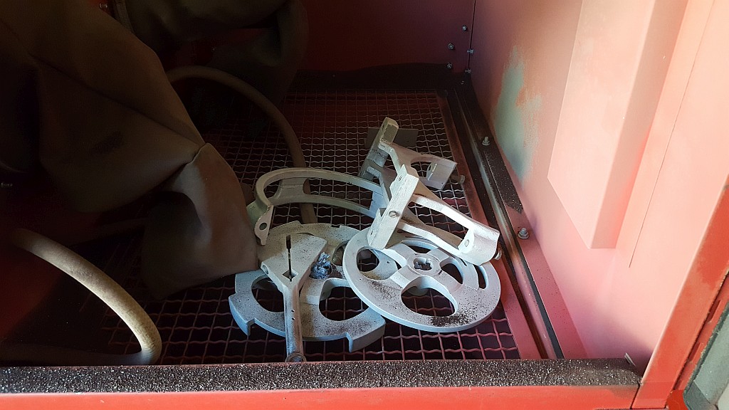

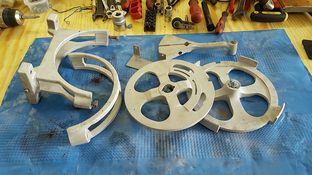

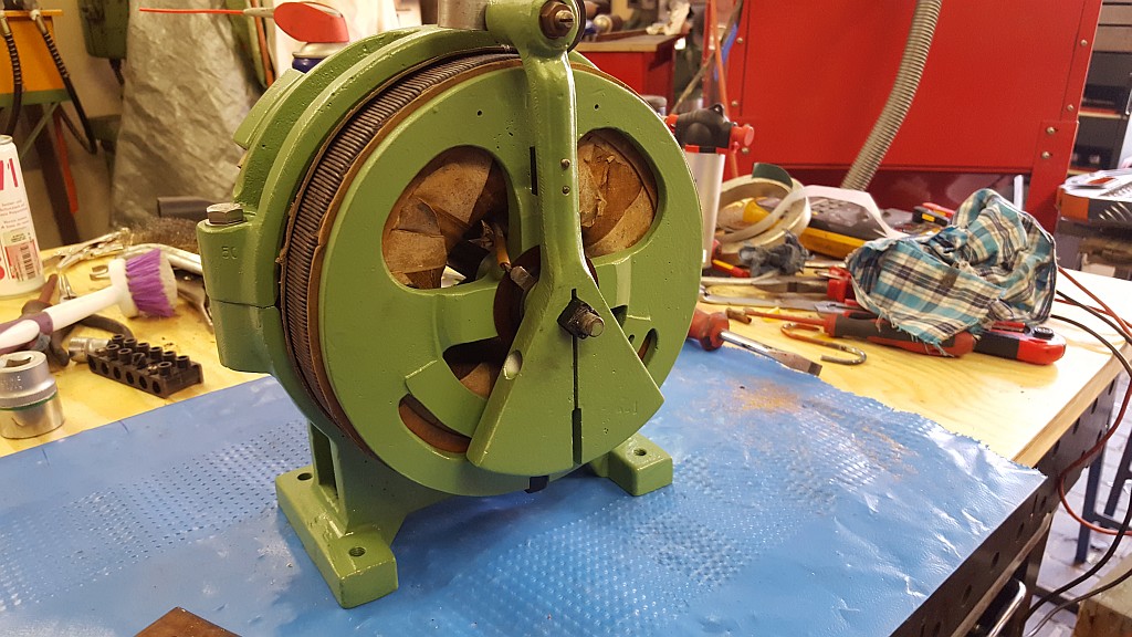

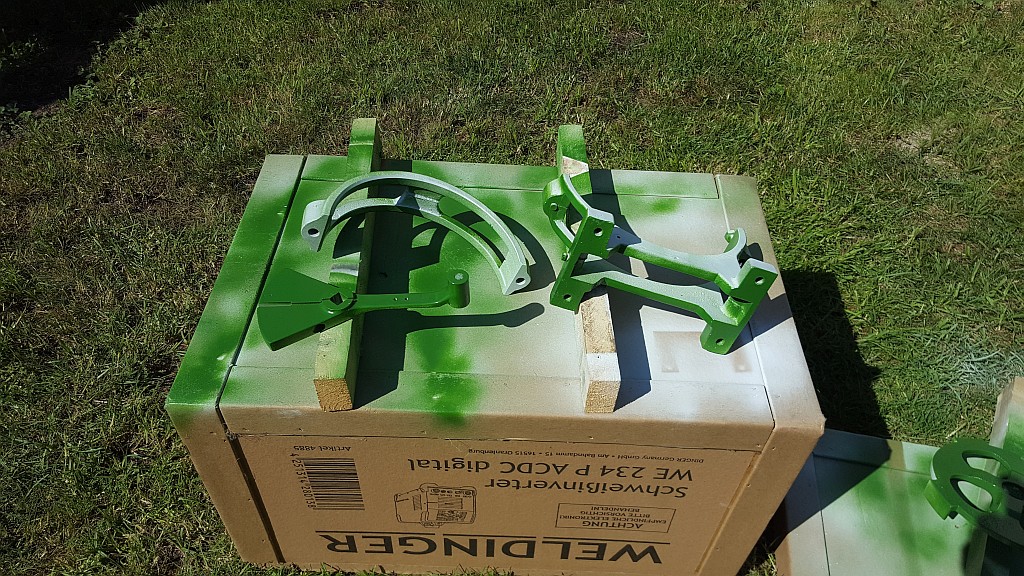

Ich habe das Dingens komplett zerlegt, der Trafo wird komplett gereinigt
und getränkt (vielleicht sogar im Vakuum), ein Teil der Isolierpapiere
kommt neu und die Gestellteile werden sandgestrahlt und frisch lackiert.
Das geht hier also irgendwann weiter...
Old-Papa

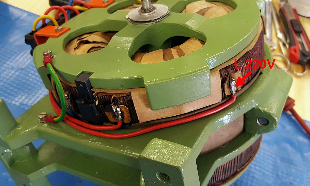

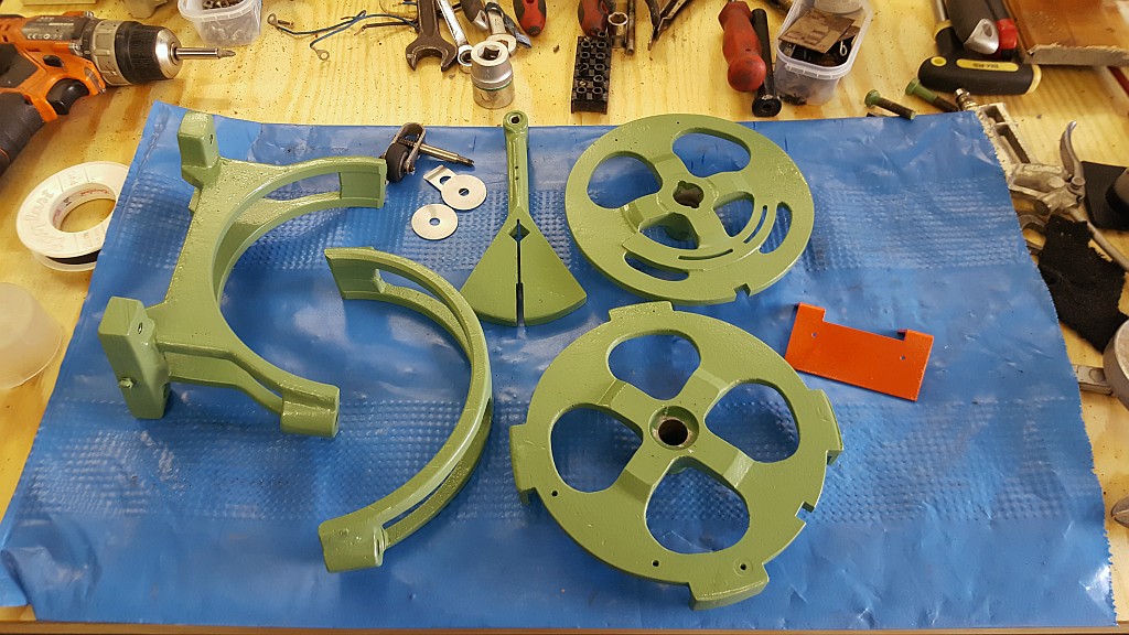

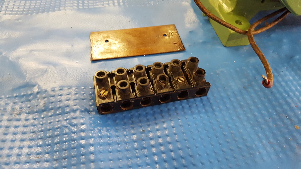

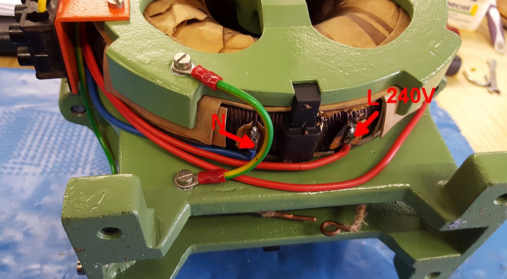

OP (Firma: nix) #6716468
Harald W. schrieb:
> Ist die Anzapfung auf Bild Alt-Schleifer.jpg an zwei Drähten
> parallel angelötet? Ist vielleicht sogar der ganze Trafo mit
> zwei Drähten parallel gewickelt?

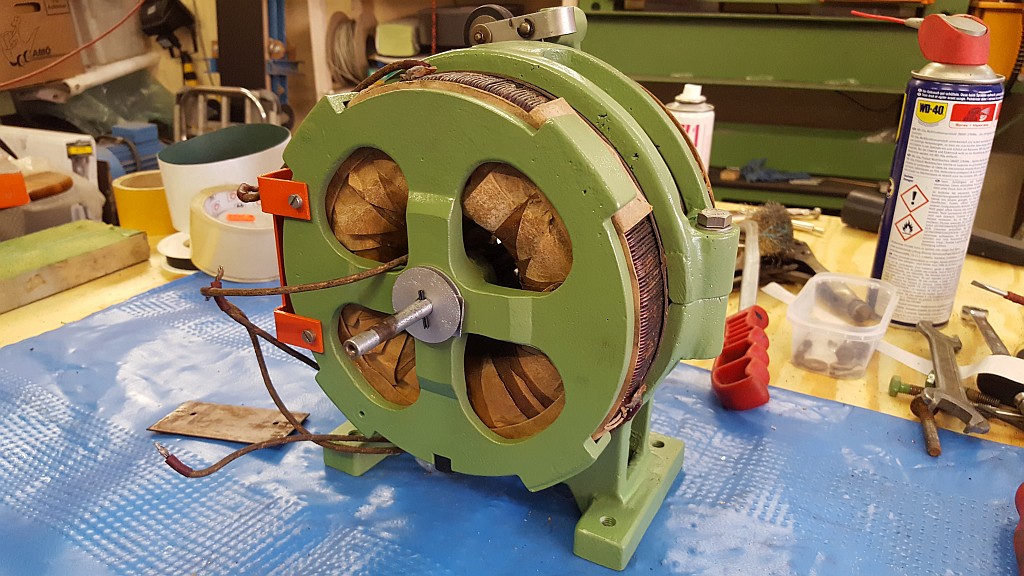

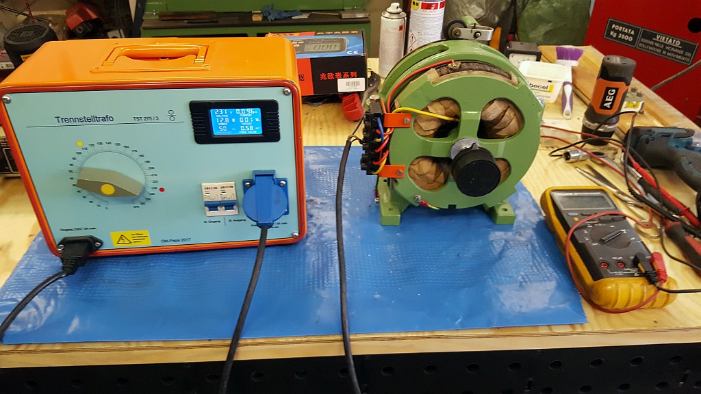

Nö, er hat Anfang und Ende und dazwischen zwei Anzapfungen. Nix parallel
Das Dingens ist wieder fast einsatzfähig ;-)))
Zunächst komplett zerlegt, dann die Chassisteile sandgestrahlt,
anschließend Grundiert und Lack.
Allerdings hat Murphy mal wieder um die Ecke geschielt, die erste grüne
Farbe war alle. Da standen zwar noch ein paar Büchsen, doch eben nicht
RAL6002 sondern 6011. Mist aber auch....
Also alles nochmal mit 6011 übergesprüht.
Den Trafokern dann mit Bürste gesäubert und dann mit Purlack "getränkt".
Vakuum war mir zu aufwändig, hätte ach mehr Purlack bedurft. Egal, das
wird auch so gehen.
Original war er auch nur mit Schellack überpinselt.
Dann das ganze Geraffel wieder zusammengebaut und teilweise die
Schrauben neu. Leider habe ich im Moment keine der alten großen
Lüsterklemmen im Haus, die Originale möchte ich so nicht wieder
dauerhaft verbauen.
Hat da vielleicht irgendwer noch was in den Kisten?
Morgen Isotest und erster Strom....

So, ich habe nachgemessen: 85x30x20mm ;-)
Heute die Anschlusskabel erneuert und zum Test noch die vergurkte
Lüsterklemme angebaut, anschließend zunächst den Isolationstest gemacht.
Bei 250V pendelt sich das auf 237 Megaohm ein, bei 1000V dann bei rund
190Mohm. Keine berauschenden Werte, doch bei den verwendeten
Isoliermterialien wohl noch ok so.
Auf einem Foto sieht man unten noch so ulkige Drahtenden rausstehen. Das
war ein "Spanndraht" um die große Papphülse beim Befestigen auf
Zugspannung zu halten. Das Ding ist natürlich wieder raus (noch vor dem
Iso-Test)
Dann habe ich meinen TrennStellTrafo auf den Tisch gestellt und erster
Test.
Als Last zunächst einen 200W Lötkolben dran, alle bestens.
Dann den Stelltrafo direkt in die Dose gestöpselt, wobei ich noch keine
ESB davor habe. Das ging aber gut und als Last dann einen 1000W
Heißluftföhn benutzt. Der lässt sich komplett regeln, der Trafo wird
nach ca. 10 Minuten  handwarm. Also alles bestens.
Die Anzapfungen sind auch klar:
- Die erste bei 110V, hier könnte man auch dauerhaft 110V für US-Geräte
abnehmen.
- Die nächste dann für 220V
- Das Ende dann für 240V
Mal sehen, was ich mit dem Dingens mache, vielleicht wird er auch
verkauft.
Old-Papa

Glückwunsch zur gelungenen Restauration!
OP (Firma: nix) #6717367
Mohandes H. schrieb:
> Schöne Restauration! In RAL6011-2 und rot sieht das Ding wieder richtig
> klasse aus. Macht Spaß zuzusehen.
> Was machst Du damit?
Das "Rot" kommt nur auf dem Foto so rüber, ist in Wirklich eher Orange.
Im Moment habe ich keine Verwendung, wer ihn haben möchte: Mail... ;-)
Old-Papa
