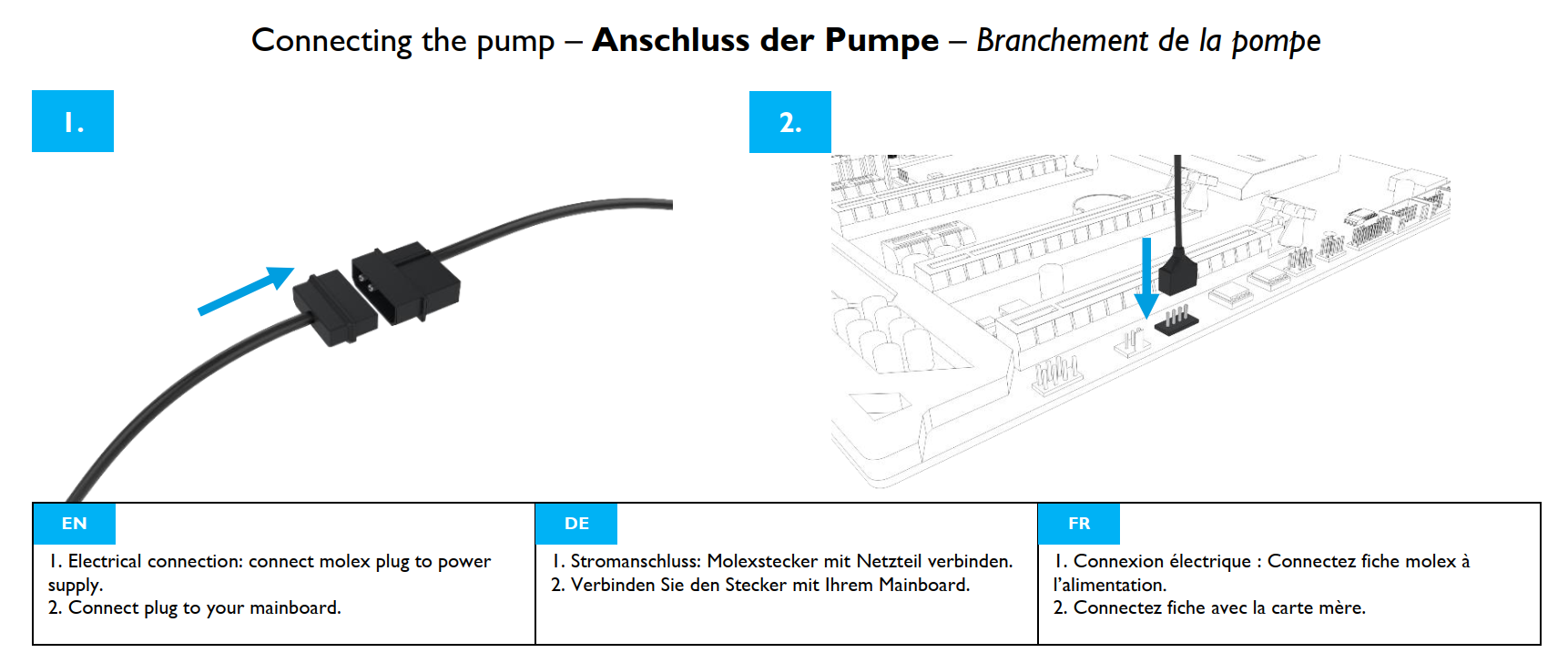

Ich habe letztens versucht meine Kühlwasserpumpe in Betrieb zu nehmen.
Das ist eine Alphacool VPP755, die via PWM gesteuert werden kann. Gleich
vorab: Ich verwende die Pumpe nicht am Computer sondern extern, und da
liegt das Problem- über den 4pin Molex habe ich die Pumpe zunächst mal
über ein 12v Hutschienennetzteil versorgt (Anschlüsse siehe Foto). Das
PWM Signal wird von einem Arduino nano kommen, wie schließe ich aber die
pins an die Pumpe an? Bei Motorsteuerungen habe ich bislang immer GND
und die Signalleitung ans ESC angeschlossen, bei dieser Pumpe kann ich
mir den Stecker nicht erklären...
Danke euch!
Grüße, Max
Gast #6584639
Gelb ist das Tacho-Signal, Blau das PWM-Signal, auf dem grossen Stecker
ist aussen 12V und der Pin mehr zur mitte 0V/Ground.
Standard-Belegung für Lüfter und Festplattenstecker.

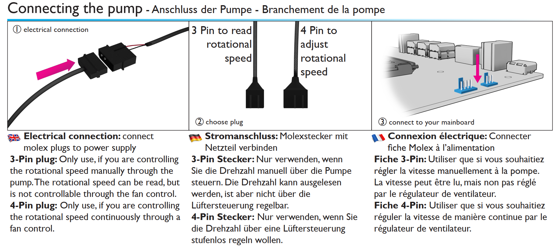

Und wenn ich mir die passenden Manuals dort so durchlese:
https://www.alphacool.com/shop/pumpen/alphacool-pumpen/24121/alphacool-eispumpe-vpp755-single-edition-v.3
dann ist der 3-Pin Stecker nur zum Rücklesen der Drehgeschwindigkeit
geeignet, und der 4-Pin Stecker ist zum Ansteuern und zum Rücklesen
geeignet.
Was macht also der gelbe Draht, der am 3-Pin Stecker und am 4-Pin
Stecker zu finden ist?
Und was macht dann der restliche blaue Draht?

Moderator (Firma: Titel) Persönliche Seite #6584742
Max schrieb:
> „Der 4-Pin Molex Anschluss dient hier alleine für den Strom und wird
> direkt an das Netzteil angeschlossen.
Das ist der "dicke" 4-Pin Anschluss.
> Über den 4-Pin PWM Anschluss lässt sich die Eispumpe ganz normal per PWM
> regeln. Auch die Drehzahl kann über den 4-Pin PWM Anschluss ausgelesen
> werden.“
Das ist der "dünne" 4-Pin Anschluss.
So ist das in jeder der Anleitungen dort ziemlich klar zu sehen:
Hier finden Sie die Anleitung als Download
Hier finden sie das Datenblatt als Download
Im Datenblatt ist übrigens nochmal ein Link zu einer weiteren
Beschreibung.
