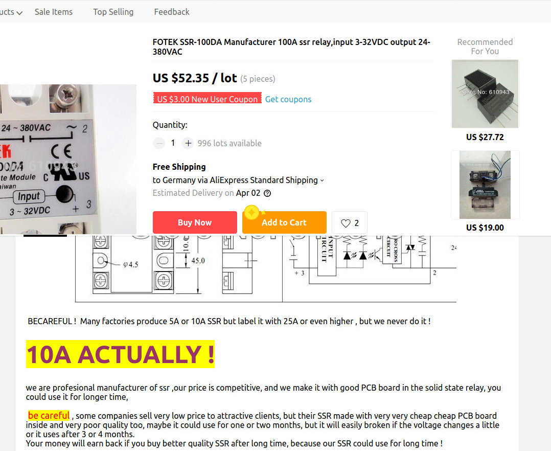

hinz schrieb:
> Matthias S. schrieb:
>> Der Witz ist, das es bei Fotek ein SSR-100 DA-H gar nicht zu geben
>> scheint:
>> https://www.fotek.com.tw/en-gb/product-category/143
>> Das geht bis 75 und nicht weiter. Sicher, das das keine Fälschung ist?
> Natürlich ist das eine Fälschung.
Sieht so aus.
@Fotek: stell mal ein Foto vom SSR hier ein.
Gast #6585047
Fotek schrieb:
> 5.5KW Heizung
Fotek schrieb:
> FOTEK SSR-100 DA-H
Mit 100A beworbenem Schaltvermögen eine 24A@230V/14A@400V resistive Last
schalten zu wollen, klingt nach ausreichender Überdimensionierung damit
auch chinesische Fälschungen diese Last schaffen können.
Das scheint er einkalkuliert zu haben. Also eine defekte Fälschung.
Gast #6585065
hinz schrieb:
> Du bist auf eine Fälschung reingefallen.
> Es kann sehr gut sein das es eine Fälschung ist... ich arbeite zur Zeit grad in
einem Dritte-Welt-Land. Hier muss ich leider mit dem arbeiten was es gerade gibt.

Gast #6588106
100A für 2,23€ ?  Never ever!
Ein ein angemessener Snubber ist da ist Sicherheit nicht drin, weil der
alleine schon so viel kosten würde. Ohne Snubber ist aber klar, dass das
Ding nach wenigen Schaltvorgängen kaputt geht.

Gast #6588204
Matthias S. schrieb im Beitrag #6588175:
> Du scheinst ein paar Problem mit dem Lesen zu haben. Das von dir
> verlinkte Device hat eine völlig andere Bezeichnung.
Nein. Er hatte Recht. Siehe Anhang!
Die Bezeichnung war:
>> Ich habe eine 5.5KW Heizung die ich mit einem SSR (FOTEK SSR-100 DA-H)
>> ein und ausschalten will.
