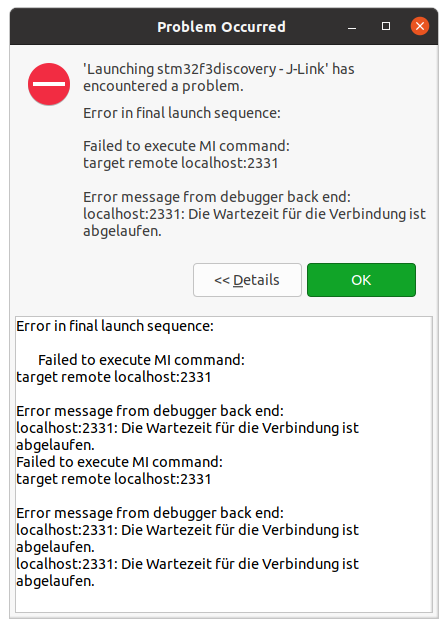

Beim Versuche den STM32 zu programmieren bzw. zu debuggen, erhalte ich
eine Error-Meldung (siehe Anhang).
Die Console der Entwicklungsumgebung schreibt mir zusätzlich folgende
Meldung:
Connecting to J-Link...
Connecting to J-Link failed. Connected correctly?
GDBServer will be closed...
Shutting down...
Could not connect to J-Link.
Please check power, connection and settings.

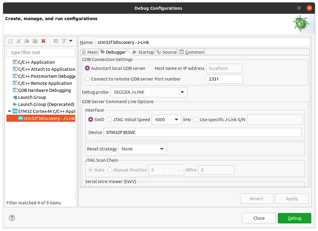

Die Debug-Configurations habe ich ebenfalls im Anhang hinzugefügt.

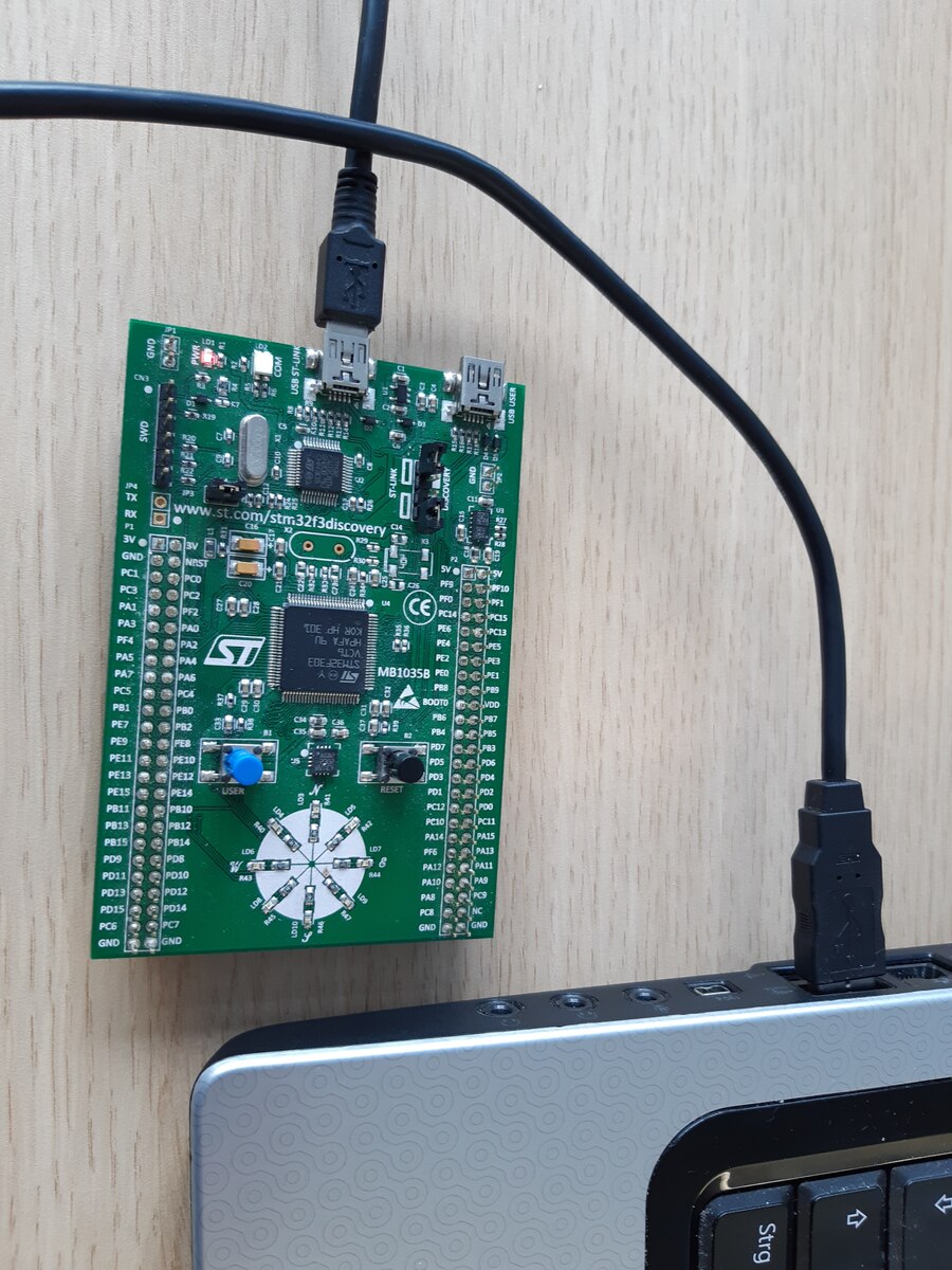

Es gibt einen USB-Anschluss, welcher auf dem stm32fdisvoery-Board
vorgesehen ist. Habe ein Foto hinzugefügt (siehe Anhang).

#6585226
Sicher, dass der Debugger auf deinem Eval-Board als J-Link geflashed
ist? Frisch aus der Packung kommt der nämlich als ST-Link, was etwas
komplett anderes ist.
(Man kann einige ST-Links zu J-links umflashen... dessen bin ich mir
bewusst.)
