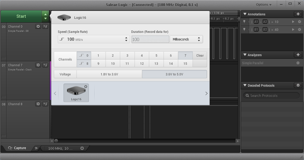

möchte mit dem kleinen Saleae-Logicanalyzer 8-Bit Daten decodieren. Die
8-Bit Daten kann ich bereist problemlos anzeigen. Für die Decodierung
benötige ich nun ein weiteres Signal, das mir die Gültigkeit der Daten
anzeigt. Benötige ich nun einen 16 Bit Logicanalyzer oder gibt es einen
Kniff?
Sven

von Sven S. (Gast)
Andreas S. schrieb:
> Nein, ein 9-Bit-LA würde reichen.
Planloser schrieb:
> Ein 10-Bit-LA geht aber auch.
Oha, es ist Freitag und die Lurchis sind am Start. An welchem Automaten
kann ich mir für 1 Euro 1 Bit raus lassen? An Bit 7 ankleben bekomme ich
dann selber hin.
A. S. schrieb:
> Du kannst Datenbit 7 abklemmen und sinnvoll raten. Wenn Du z.B. nur
> ASCII-Zeichen überträgst, meist 0
Ist aber kein ASCII, sondern es sind reinrassige Vollblut-Daten.
Also gibt es keine Lösung. Da ich bei der Saleae-Software 1.2.18 bleiben
möchte, käme u.U. die 16-Bit Hardware in Frage. Die wird aber wohl nicht
mehr hergestellt und was gebrauchtes gibt es nur 1x im Jahr:
Beitrag "[V} Saleae Logic 16 - 16-Channel USB Logic Analyzer"
Und der Logic Pro 16 ist oversized und mit 1.000 Öcken weit außerhalb
des Hobby-Budgets. Außerdem hat das Ding USB 3.0, da wird mein Notebook
nicht mehr mit kommen. Dann muss ich meine Idee wohl im Lokus runter
spülen :-(

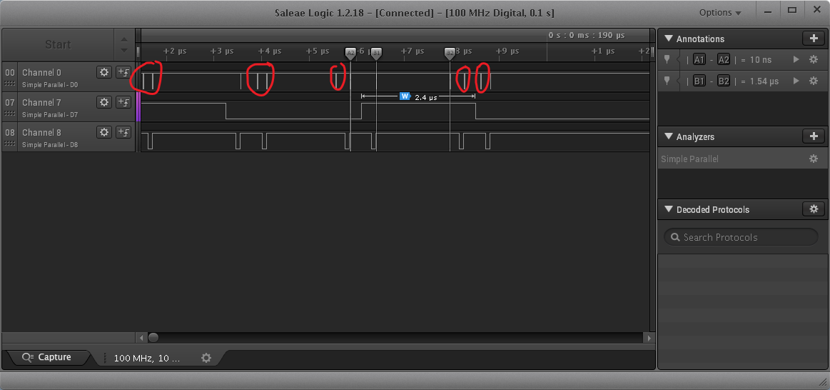

von Sven S. (Gast)
Nick M. schrieb:
> Machs wie ich: Einfach LAs miteinander koppeln.
> So macht man aus 2 * 8 Bit dann 15 Bit.
Das wäre eine Idee, zumal ich zwei von den 8er-LAs rumliegen habe.
Das Problem: Die Datenflut ist wirr und ohne Anfang. Ich muss also per
Mausklick rein starten und durch probieren den Anfang finden. Zwei LAs
wären ja wohl zwei Systeme, ich müsste also mit der Maus 2x asynchron
starten. Bleibt die Frage, wie ich dann die Daten synchron bringe. Und
dann wäre da noch ein Bit auszutauschen. Das riecht ganz schön nach
Gewurstel.

von Sven S. (Gast)
Jörg W. schrieb:
> Bei brutto 480 Mbit/s (also netto wohl eher 30…40
> MSamples/s bei einem 8-Bit-Analyzer) ist dann Schluss mit USB 2.
> Beim originalen Saleae 16Pro kannst du daher mehr als 8 Kanäle überhaupt
> nur nutzen, wenn das Teil via USB 3 angeschlossen ist. Ansonsten ist er
> auf einen 8-Kanal-Analyzer reduziert.
Sehr interessante Information!
Damit fallen die Pro-Versionen schon mal aus.
Wie würde es sich denn bei dem älteren 16 Bit LA (ohne Pro) verhalten,
wenn man z.B. nur ein Bit zuschaltet? Werden dann automatisch 16 Bit zum
Host gepumpt? Da USB seriell überträgt, wäre 1 Bit mehr noch zu
verkraften, 8 Bit mehr jedoch nicht mehr.

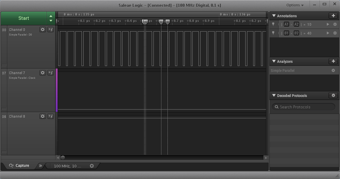

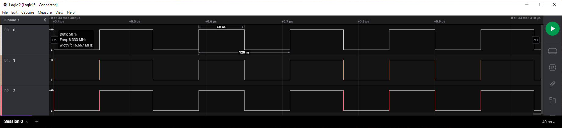

Denn bei meinem aktuellen Problem muss ich schon ziemlich Gas geben,
damit ich alle Bytes erwische, siehe Bild 2. Das Gültig-Signal (/WR)
wird bereits mit 41.67ns angezeigt, der Kehrwert ergibt die max.
möglichen 24 MHz Sampelfrequenz. In Bild 1 die einzusammelnden Daten,
Bit 7 fehlt und ist durch /WR ersetzt.

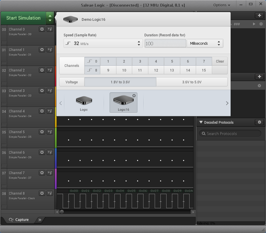

von Sven S. (Gast)
Sven S. schrieb:
> Leider nichts mit: and 21.875MHz when using 9 channels :-(
Scheinbar schon. Habe mal eine ältere Saleae-Software passend zum
Logik16 (ohne Pro) installiert, im Simulations-Mode den 16er gewählt und
9 Kanäle aktiviert. Den 9. Kanal (Ch8) dann für die Gültigkeit der
anderen 8 Signale. Das wäre genau meine Anforderung. Und seltsamerweise
kann das alte Teil ohne Pro dann 32 MS/s unter USB 2.0. Woher kommt die
Power?
Seltsamerweise kommt die alte Software zum Logik16 (Bild) mit 17 MB
daher, während die Software für die Pro-Versionen (1.2.18) mit 115 MB
daher kommt. Wenn man mal von der analogen Signalbearbeitung absieht
(die ich nicht benötige), sehe ich bei der rein digitalen Darstellung
keine fehlenden Funktionen.
Bei der Gelegenheit:
Was bedeutet eigentlich 1.8V to 3.6V und 3.6V to 5V?
von René F. (Gast)
Ich denke die zu erwartende Spannung muss eingestellt werden, damit der
LA weiß, ab wann ein H-Pegel gültig ist.

Nachdem eine Zigarettenschachtel eingetroffen ist, kann ich sagen:
Der kann - und das gar nicht mal so üblel.
Nach dem Downgrade der Software auf die V1.1.20 rennt der 16er wie
Schmitts Katze. Und das auf einem 20 Jahre alten IBM-Thinkpad mit USB
2.0.
Hat man nur 3 Kanäle aktiviert (Bilder), rennt die Zigarettenschachtel
mit 100 MS/s. Die beiden Timing Marker zeigen einmal 10 ns und einmal 40
ns.
Mit 9 aktiven Kanälen rennt die Schachtel dann noch mit 32 MS/s, völlig
ausreichend für mein Problem. Bei 16 Kanälen sind es dann 16 MS/s.
Den LA2016 würde ich mal gerne testen, wenn ich denn mal einen in die
Finger bekomme.

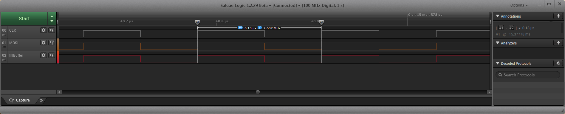

von Sven S. (Gast)
Veit D. schrieb:
> Nur warum v1.1.20?
Alt passt am besten zu alt. Außerdem habe ich im Netz gelesen, dass
diese Kombi funzt. Werde aber die v1.2.18 noch testen.

von Sven S. (Gast)
Sven S. schrieb:
> Veit D. schrieb:
>> Nur warum v1.1.20?
Eben die v1.2.18 ausführlich getestet. Funzt mit der
Zigarettenschachtel, die Version schafft hier aber nicht die
Sampelleistung der v1.1.20. So ähnlich hatte ich das bei meinem
Recherchen im Netz auch irgendwo gelesen. Hardware und Signal sind bei
beiden Tests identisch.
von Veit D. (devil-elec)
Sven S. schrieb:
> Sven S. schrieb:
>> Veit D. schrieb:
>>> Nur warum v1.1.20?
Woran erkennst du das? Beide male 3 Kanäle und 100MHz. Hast du "rechts"
in das Signal reingezoomt? Sprich zieh mal die Skale auf.

von Sven S. (Gast)
Schaue dir den Kanal 0 in beiden Screenshots an.
Wo nichts ist, brauchst du nichts aufziehen.
wer mich mit irgendwelchen Aussagen herausfordert muss damit rechnen das
ich das nochmal überprüfe. Zu meinen Screenshots muss ich glaube ich
nichts weiter sagen. Die Software meckert zwar beim capture macht die 1s
aber noch klaglos mit 100MHz und 3 Kanälen. Nominal sollte das alles
8MHz sein, aber gut, so genau misst das Teil nun einmal nicht.
In deinen Screenshot habe ich einkreist was man noch aufzoomen kann.
Wenn du voll reingezommt hättest müßte die obere Skale ns anzeigen.

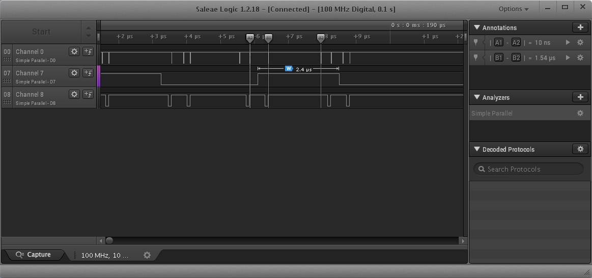

von Sven S. (Gast)
In deinen roten Kreisen ist immer nur ein einziger Impuls, der etwas
breiter als 10ns ist. Ich habe das nicht ganz aufgezoomt, um zu zeigen,
dass von den regelmäßigen Impulsen der 1.1.20 nur noch einzelne Nadeln
übrig sind. Die Timing Marker A1 und A2 stehen übereinander. Oben rechts
stehen 10ns.

Wobei sich die Zigarettenschachtel bzgl. Ringspeicher auch etwas seltsam
verhält. Bei 9 Kanälen und 32 MS/s sehe ich:
Aufzeichnungsdauer: 0.1 sec.: 0.3 sec. - Trigger - 0.6 sec.
Aufzeichnungsdauer:   1 sec.: 0.7 sec. - Trigger - 2.1 sec.
Aufzeichnungsdauer:   5 sec.: 0.7 sec. - Trigger - 5.0 sec.
Aufzeichnungsdauer:  10 sec.: 0.7 sec. - Trigger -  10 sec.
Die History scheint auf 0.7 sec. begrenzt zu sein.
Wobei mir schon klar ist, dass sich der Ringspeicher im PC befindet.

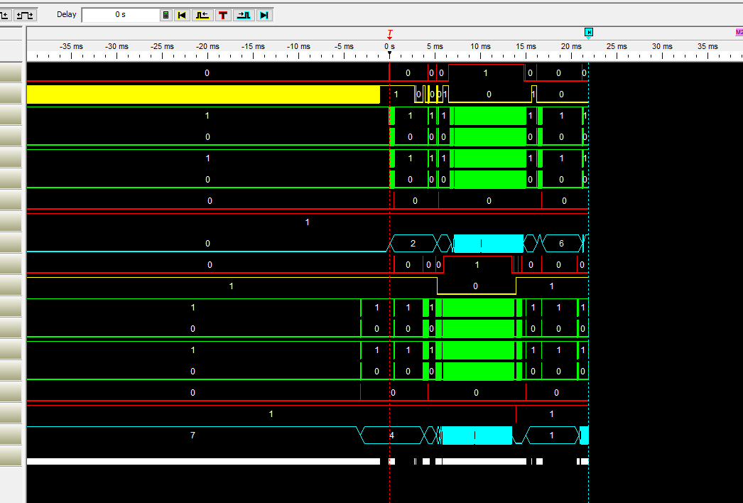

svensson schrieb:
> Dann oute ich mich mal als Volldepp: Wofür soll denn der Ringspeicher
> gut sein?
Um zu sehen, was „um den Trigger herum“ (oder wahlweise auch nur davor)
los war.
> Wenn kein Trigger kommt, dann ist doch auf der Leitung auch nichts los,
Wie kommst du darauf?
> also was soll denn dann da aufgezeichnet werden?
Alles, was halt so passiert.
Als Beispiel mal ein Screenshot eins LA-Traces. Die rote Linie mit dem T
drüber ist der Triggerpunkt. Es ist glaub ich ganz gut zu sehen, dass da
auch vor dem Triggerpunkt schon einiges passiert war …
