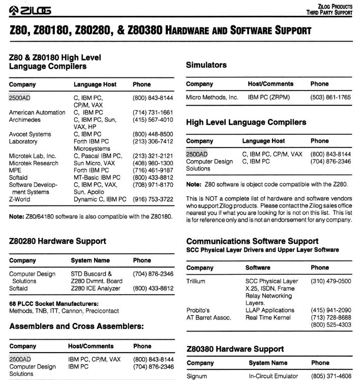

Das datasheetarchive hat wenige Seiten zu 2500AD und nur für 8051 und Z8: https://www.datasheetarchive.com/2500AD%20linker%20manual-datasheet.html War das Software für DOS oder für CP/M? Vielleicht gibt es noch CP/M-Webseiten, die irgendwo etwas verstecken. Hier steht es, in einem Zilog-Datenbuch: "IBM PC, CP/M, VAX" ftp://bitsavers.informatik.uni-stuttgart.de/components/zilog/_dataBooks/ Zilog_Z16C30_Z16C32_Product_Specifications.pdf Hier für den TRS80; http://oldcomputers-ddns.org/public/pub/manuals/montezuma_system_programmers_guide_trs80m4.pdf ein BIOS-Listing mit 2500AD Assembler gedruckt ab Seite 28
