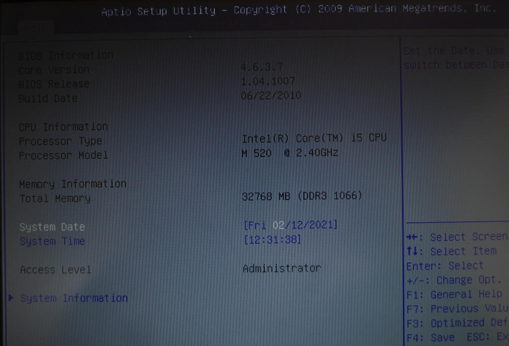

Hallo Forum,
suche ein Flash-Tool für ein Bios-Update.
Habe das 2.01 BIOS für den besagten Rechner
als .bup und würde es gern drauf spielen.
Mangels Windows habe ich aber ein Problem.
Kann man ein PE-ISO Image irgendwo bekommen,
um ein Mini-Windows vai CD/DVD zu starten
und das BIOS dann flashen.
Bin nicht mehr auf den aktuellen Stand, was
diese Dinge angeht.
Den Inhalt der BUP habe ich als Text-File
angehängt. (Mittels binwalk und unzip)
sowie den ersten BIOS-Screen mit den
2x 16GB SODIMMs.
Danke für eure Hilfe vorab.
PS.:
Hintergrund der Aktion ist, dass ich zwei
16GB bzw auch zwei 8GB SODIMMs im BIOS sehe,
aber der Rechner abstürzt. Hoffe, dass es
mit dem neuen Bios (1.04 vers 2.01) eventuell
funktioniert.
Als CPU habe ich einen i5 drin.

OP #6589996
keine Hinweise, Ideen?
Habe z.Z. 2x 4GB Verbaut, so dass 8GB
als RAM erkannt werden und auch stabil
laufen.
Mich irritiert, dass das BIOS 2x 8GB
und 2x 16GB SODIMMS erkennt aber der gleiche
Linux-Loader wie bei 2x 4GB nicht startet.
Liegt es an der CPU i5 (Model M520 @ 2.4GHz)
oder am Chipsatz des Mainboards (MPC-D1007)?
LG
Markus

OP #6590044
Hallo Ernst,
danke für Deinen Hinweis.
Danach habe ich im BIOS (nicht Handbuch) bereits geschaut.
Das BIOS ist von 06/2010 und das FST Gerät von 2011 (mit win7).
Ob es damals schon ein Flashtool im BIOS integriert gab,
kann ich nicht sagen.
Möglicherweise ist die CPU der beschränkende Faktor, da das
BIOS die SODIMS mit 8GB bzw 16GB pro SODIMM anzeigt.
den i5 gab es in der M520 und auch in M560 Version im Q9000
verbaut.
Ich betreibe das Gerät unter Linux an einem Sundtek TV-Stick
schon seit Jahren an einer 512GB Samsung SSD und benütze MythTV
als TV/VR Software.
Um meine Samsung 860 PRO zu schonen, wollte ich den Buffer
nun auf RAM-Disk legen um die Schreibzyklen auf die SSD zu
reduzieren. Dazu brauch ich aber mehr wie 6GB für meine
durchschnittliche TV-Session am Tag.
Deshalb der Versuch mit 16GB und 32GB in den beiden RAM-Slots.
Falls jemand eine bessere Vorgehensweise kennt dann bitte
kundtun.
Markus
PS.:
Habe noch zum Q9000 MB Chipsatz folgendes gefunden.
Mobile Intel QM57 Express Chipset
Lithog. 65nm TDP 3.5W
https://www.intel.com/content/dam/www/public/us/en/documents/datasheets/5-chipset-3400-chipset-datasheet.pdf
PS2.: Habe jetzt die Info bei Intel gefunden.
i5-520M Processor
Memory Specifications
    Max Memory Size (dependent on memory type) 8.3 GB
    Memory Types DDR3 800/1066
    Max # of Memory Channels 2
i5-560M Processor
    Max Memory Size (dependent on memory type) 8 GB
Jetzt stellt sich mir die Frage, ob eine andere CPU in den
Sockel passt, die mehr RAM bedienen kann?
