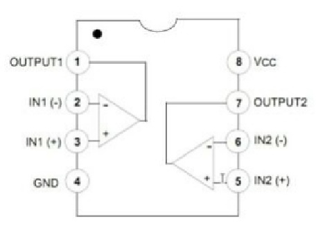

mit angehängter Schaltung bekomme ich über einen LM324
Gleisbesetztmelungen verschiedener Gleisabschnitte meiner Modellbahn. Da
am Vout nicht mal 3 V rauskommen, verstärke ich mit einem NPN (BC517)
und weil ich + brauche, invertiere ich nochmal mit einem PNP (BC517).
Das Ganze funktioniert auch wunderbar, sind aber bei 10  Vout's 20
Transistoren, welche dann mit Logikgattern (z.B. CD 4081) ausgewertet
werden sollen. Direkt aus Vout in den CD 4081 geht dummerweise nicht,
weil das Signal zu schwach ist.
Kann mir jemand eine elegantere Lösung vorschlagen? Gibt es vielleicht
ein Teil, wo ich mehrere Vout's reinstecken kann und auf der anderen
Seite kommen dann meine 12 V raus? Oder bringt es ein anderer
Operationsverstärker so, dass man gleich in den CD 4081 reingehen kann?
Je weniger Teile, desto weniger kann kaputt gehen. :o)
2 für Dich:
a.) eine höhere Versrgungsspannung für den 324 nehmen. Oder
b.) einen anderen OPv der bis ans obere Rail kann mit Vout.
> Gibt es vielleicht
z.B. einen Komparator, LM2903 hat gleic h2 Stück -- den Open Collector
Ausgang dann per pullup an +12V

OP #6585652
Hab knapp 14 V mehr möchte ich nicht, hab 12V Relais mit in der
Schaltung.
Andrew T. schrieb:
> obere Rail
=Schiene. Verstehe ich aber nicht.
Andrew T. schrieb:
> einen Komparator
Ich muss da zu meinem Verständnis fragen. Ein Komparator wandelt das
geringe Signal immer in das höhere um? + geht rein und + kommt raus.
Im Bild ist so ein LM2903. GND und VCC ist klar, das ist die
Versorgungsspannung. Kommt das Vout des LM324 dann in 3 bzw. 5? An den
Outputs kommt dann das verstärkte Signal raus, nehme ich an. 6 und 2
bleiben frei, weil es sich um + handelt?

Gast #6587537
Harald S. schrieb:
> Ich hab hier nicht den kompletten Schaltplan.
Dann kann Dir nicht wirklich geholfen werden.
Wenn der gezeigte Ausschnitt mit der realen Schaltung übereinstimmt, ist
es kein Wunder, daß sie nicht richtig funzt. Der LM324 hat
PNP-Eingangstransistoren. Da muß ein Basisstrom nach Minus fließen
können. Geht aber nicht, weil da eine sperrende Diode ist.
#6587545
Christian S. schrieb:
> Wie soll denn so eine Gleisbesetztmeldung grundsätzlich funktionieren?
Mit der gezeigten Schaltung;: Gar nicht, die ist völliger Schwachsinn.
Diode vor OpAmp-Eingang, antiparallele Dioden in der Stromzuleitung ohne
relevanten Widerstand (von z.B. 10k) führen nur dazu, daß der
Gleisabschnitt nicht abschaltbar ist, man erkennt nur an 0.7V
Spannungsabfall, ob ein Objekt darauf Strom zieht (gerade fährt), nicht
ob darauf eine Lok steht.
