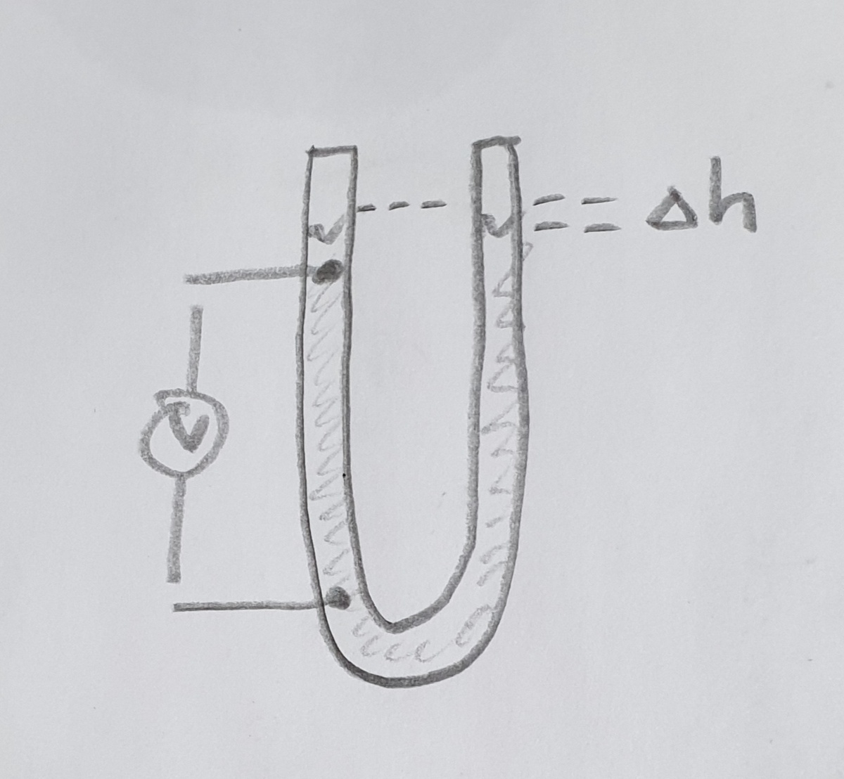

OP (Firma: privat) #6586156
mal von der anderen Seite überlegt.
Würde ein U-Rohr aus Glas mit
elektrolytischem Wasser gefüllt und nur
in einer Hälfte des Rohres Strom fließen,
dessen Spannung nicht die
Zersetzungsspannung des Wassers
übersteigt,
sollte, wenn fließendes Wasser
in eine Richtung besser/schlechter Strom
leitet, sich eine Höhendifferenz einrichten.
Die Ionen üben demnach eine Kraft auf das
Wasser aus.
Um diese winzige Kraft messbar in diesem
Aufbau anzeigen zu können, sofern sie
existiert, sollte das U-Rohr (resp. Schlauch)
in sehr flachem Winkel zur Ebene verlaufen,
um kleinste Höhenunterschide in
unterschiedlichen Längen der Wassersäule
bemerken zu können.
Theoretisch sollte sich mindestens die
Differenz der Wanderungsgeschwindigkeit
gleichwertiger, entgegengesetz geladener
Ionen als Kraftwirkung äußern.

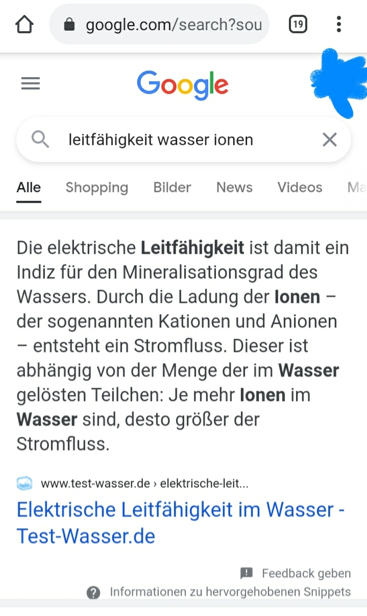

OP (Firma: privat) #6586518
Jens G. schrieb:
> Wer sagt denn, daß nur die Ionen zw. den Elektroden zur Stromleitung
> beitragen.
Faraday hat das gesagt.
Hofmann hat es im Zersetzungsapparat
beweisen können und Coloumb die
dazugehörigen Verhältnisse formuliert.
( im Anhang eine kurze Inspiration... )
