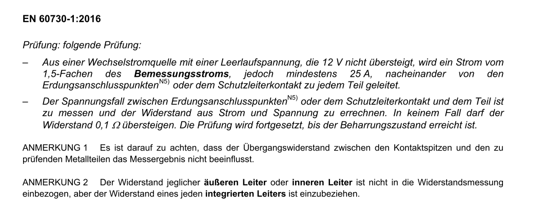

mM nach ist es kein Streitfall, denn wenn Du dokumentiert nachweisen
kannst wo, was, und vor allem wie Du gemessen hast ist da schwer
dagegen anzukommen wenn Du diese Dinge richtig durchgeführt hast.
Da Du nicht sagst was für ein Gerät ihr ausgliefert habt ist eine
Bewertung nach welcher Norm gemessen werden muß schwer.
Ein Auszug aus der EN60730-1 anbei.
oder in anderen Worten: Wenn Du die <0,3Ohm nur mit einem Ohmmeter und 2
Kabeln gemessen hast wird die Luft schon dünner
Daher ist es kein gutes Zeichen das Du hier nicht zeigst das Du  weißt
warum Du so gemessen hast wie Du eben gemessen hast.
