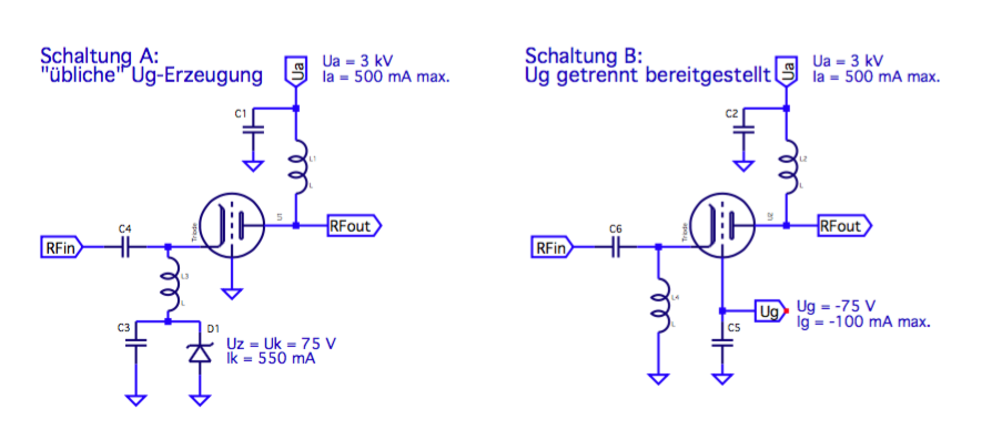

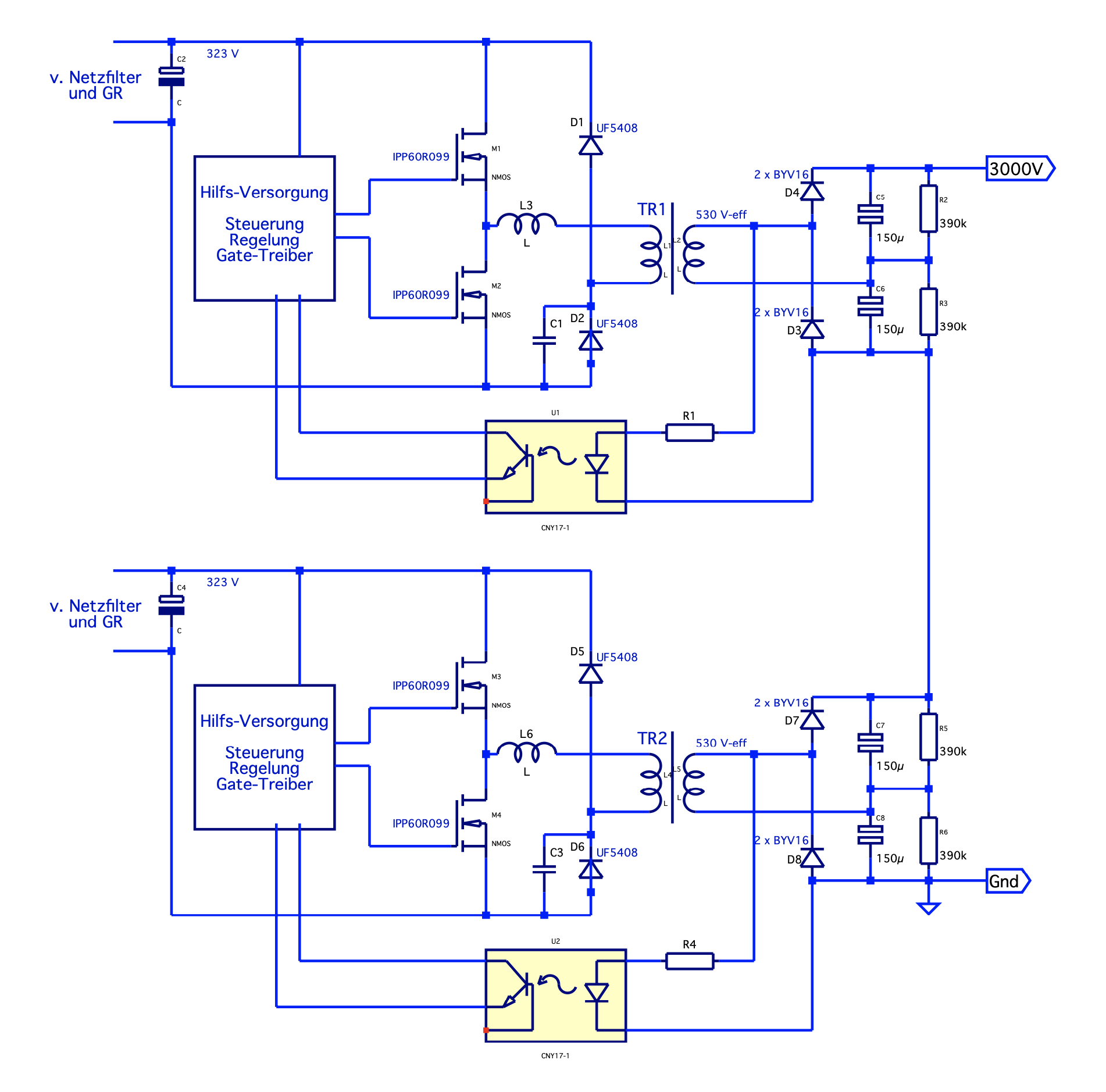

Moin,
welche Vorteile hat die in Schaltung "A" üblicherweise verwendete
Ug-Erzeugung im Gegensatz zur Schaltung "B" mit sepearat
bereitgestellter Ug?
Welche Nachteile sind gegeben? Meine Sichtweise folgend mal in Kurzform:
Schaltung "A":
+ Das G ist DC- und RF-mäßig "kalt"
- der gesamte K-Strom fließt über die ZD(-Kette), d.h. es werden bis zu
knapp 40W sinnlos verheizt. :-(
- die Heiztrafo-Wicklung liegt auf K-Potential (+75 V)
Schaltung "B":
+ K ist DC-mäßig "kalt" (Gnd), die Heiztrafowicklung ebenso
+ die Ug-Erzeugung braucht nur max. 100 mA bereitstellen
--> vergleichsweise geringe P-V
Gibt es hier ("B") eventuell Nachteile/Probleme für die RF?
Warum findet man landauf - landab nur die Version "A"? Gibt es weitere
Argumente oder Gründe?
Michael
von Rübezahl (Gast)
Für Schaltung A benötigt man keine separate negative
Gittervorspannungserzeugung und man brauchte damals nicht sparsam mit
der Energie umzugehen.
Dennoch kann Schaltung A auch heute noch, wegen ihrer guten
Abschirmeigenschaften (Gitter an GND) sehr gut als rückwirkungsarme
Pufferstufe für freischwingende Oszillatoren eingesetzt werden.
von Michael M. (michaelm)
> Gittervorspannungserzeugung...
...dafür erzeugt man eine separate positive K-Spannung. Das kann also
nicht der Grund sein, denn der Aufwand ist ja ähnlich. Es wird eben nur
Leistung verheizt und wenn man die mit der A-Input-Leistung vergleicht,
sind es peanuts, schon klar.
Außerdem braucht man eh noch ein etwas höheres Spannungsniveau (>=100
V), um das Rohr im Standby komplett zu sperren.
Ich dachte eher, dass schwerwiegende HF-Kriterien das verbieten. Selbst
neuere Baubeschreibungen und -Vorschläge sehen erstaunlicherweise nicht
anders aus.
Michael

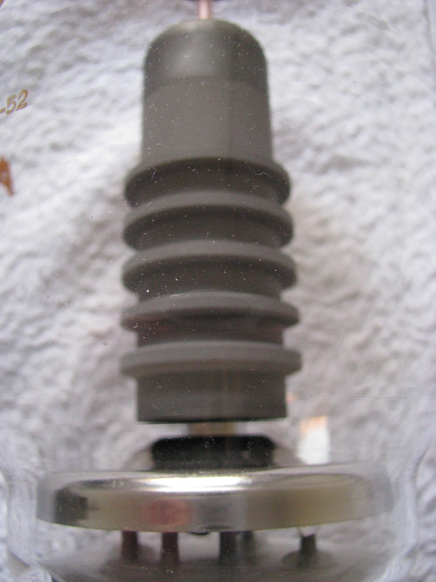

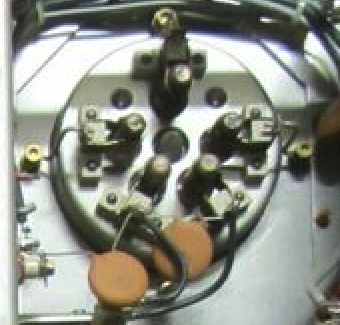

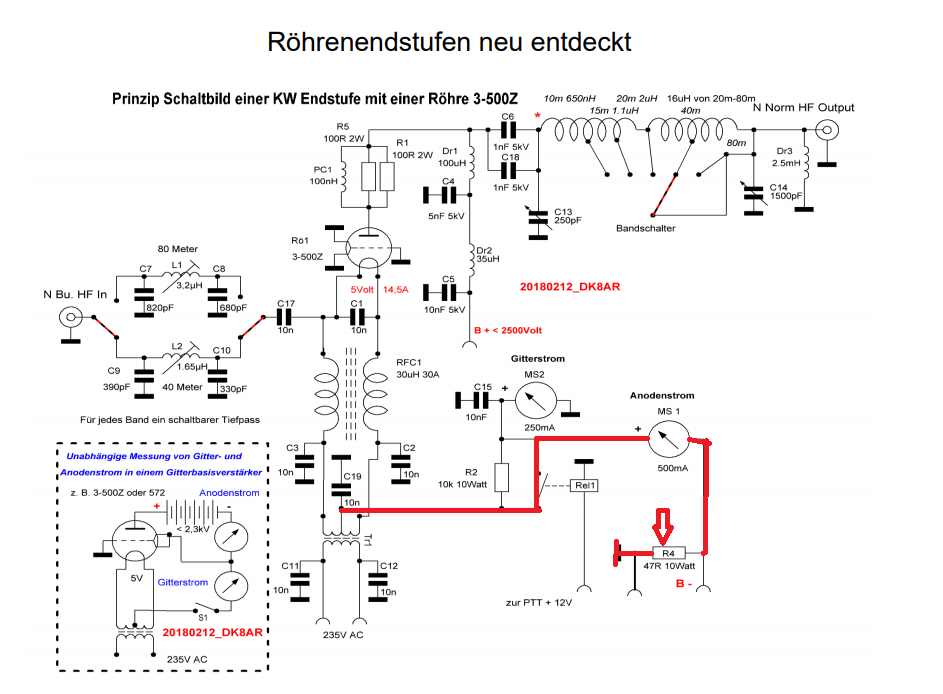

Ich fange mal hinten an...
Phasenschieber S. schrieb:
> Noch eleganter ist es, die Röhre so zu montieren, dass sich Anode und
> Kathode nicht sehen können, so habe ich das vor langer Zeit mal gemacht.

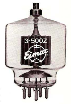

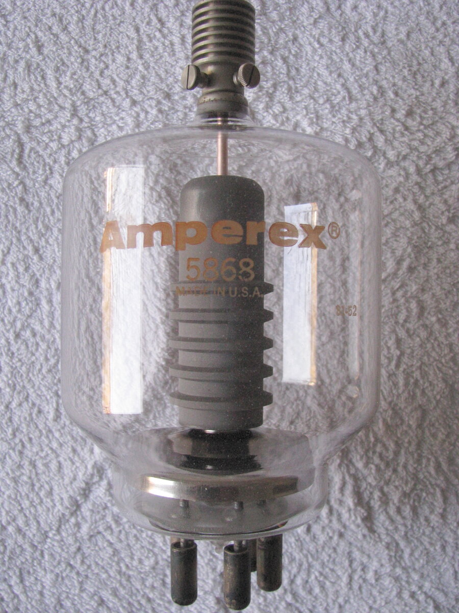

Das ginge bei den allgemein für KW verwendeten Rohren (wie 3-500) leider
nicht (Ausnahme machen die Keramikbauweisen, siehe 1. Bild).

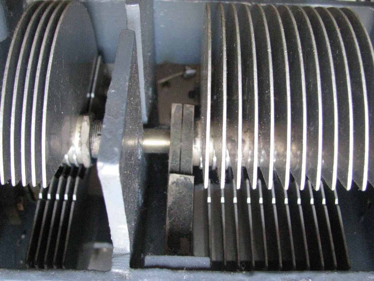

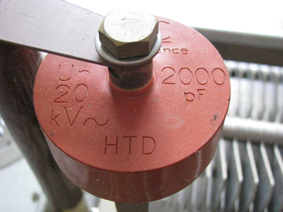

Denn so (2. Bild) sieht eine 3-500 aus und so (3. Bild, sorry, schlechte
Auflösung) eine zugehörige Sockelbeschaltung.
> Wer mit HF arbeitet, insbesondere mit den höheren Frequenzen, der weiss,
> dass ein Drahtverbindung, so etwas stellt auch eine Erdung mittels
> Kondensator dar, keineswegs gleichbedeutend mit Ground ist.
Natürlich weiß ich das. Im dritten Bild ist eine direkte Erdung live zu
sehen; da kommen auch Induktivitäten in's Spiel. Vielleicht bei KW ab
1,5 MHz noch nicht so dramamtisch wie bei VHF + UHF, aber sie sind
vorhanden und ich hätte an der Stelle schon mal dickeren Draht genommen.
> Insbesondere Trioden neigen sehr deutlich zu Schwingverhalten, eben, wie
> ich schon schrieb, wegen fehlenden Gittern (Brems- Schirmgitter).
Das ist ja ein Grund, sie in G-Basis und nicht in K-Basis zu
betreiben, wo dann unbedingt neutralisiert werden muss. Dass
Mehrgitter-Rohre da etwas friedlicher sind, konnte ich auch schon
herausfinden.
> Deshalb würde man ein Gitter, wie in Schaltung 2, nichtnur mit EINEM
> Kondensator, sondern mit mehreren an verschiedenen Massepunkten erden.
Meine Schaltung "B" ist ja auch nur Prinzip. Ist sehr logisch, das mit
vielen Einzel-Cs zu realisieren.
> Viel eleganter ist es deshalb, das Gitter grossflächig direkt mit Masse
> zu verbinden.
Siehe Bild 3 ist das nicht ohne Weiteres möglich. ^^
> Es gibt Trioden, die bei spez. von dir gezeigten Leistungen, ab gehen
> wie ein rotes Moped, aber völlig unkontrolliert, wenn das Steuergitter
> keinen definitiven Massebezug hat.
Könntest du aus Erfahrung Typen nennen, die sich so verhalten? Jetzt
nicht Scheibentrioden, sondern im Aufbau der 3-500 ähnlich?
Michael
Moin Mohandes
Mohandes H. schrieb:
> In beiden Fällen liegt das Gitter HF-mäßig auf Masse. In Variante A.
> direkt, in Variante B. kapazitiv. Über den langen Weg zur
> Gittervorspannungserzeugung fängt sich das Gitter leicht irgendwelche HF
> ein, außerdem läßt sich die Variante A. auch praktisch solider
> ausführen.
Für mein Gefühl ist der Aufwand und Weg sehr ähnlich, nur mit der
Einschränkung, dass in "B" eben nur der recht geringe G-Strom fließt,
während in "A" der nicht unerhebliche A-Strom gegen Gnd geführt werden
muss. Hat natürlich die Folge, die Leistung von den ZDs abzuführen.
In "A" muss ich die Spannung auch "HF-kalt" liefern bzw. dafür sorgen,
dass die Steuerleistung nicht über die ZD-Kette abfließt.
Also ist in beiden Fällen ein HF-gerechter Aufbau gefordert und für die
langen Bänder ein paar zig nF bereitzustellen (Imp. < 1R), sollte kein
Hexenwerk sein. ;-)
> Ich sehe es so: Im Falle a ist der Spannungsbezug G1 zu Kathode
> "steifer" wegen des grösseren Kathodenstromes.
> Im Falle b sollte die Vorspannung "steif" stabilisiert sein und, wie
> Mohandes auch schreibt, auf dem Weg zum G1 könnte sich HF einschleichen.
Eine gute Stabilisierung ist mit heutigen Mitteln ja sicher machbar.
> Wir sprachen früher vom "Durchgriff" welcher sich durch eine nicht sehr
> stabile Vorspannung bemerkbar machen kann. Ich glaube der Begriff ist
> heute nichtmehr in Gebrauch.
Wohl selten geworden, doch ich kenne den Begriff natürlich.
Die Vorspannungserzeugung mit der üblichen ZD-Kette ist sicherlich auch
nicht sonderlich steif, wenn der A-Strom immerhin um fast 1/2 A
schwankt. Ich habe bis jetzt auch keine Schaltung gefunden, in der die
ZDen mit einem hinreichenden Elko versehen waren. ^^
> In der Schaltung b werden die ~40W, welche in der Schaltung a in der
> Z-Diode verbraten werden, dann in der Röhre verbraten und selbige hat
> dann auch eine um 75V höhere Anodenspannung.
Ich las bis jetzt immer (quasi überall), dass die Steuerleistung
praktisch "durchgereicht" wird, also zum Großteil an der Anode
erscheint?
Bei "weichen" A-Spannungsversorgungen sind diese 75 V mehr wohl wenig
beachtenswert, da ja normal nicht auf letzter Kante genäht wird.
Ich habe also meine gesamten Schätze nochmal befragt: Bis Ende der 40er
Jahre gibt die Literatur nicht eine GG-Schaltung oder Hinweise darauf
her. Modernere Quellen erwähnen diese Fragestellung auch nirgends. :-(
Michael
von Phasenschieber S. (Gast)
Es kommt ganz auf die Röhre an, ob sie 40W Verlustleistung einfach so
wegstecken kann.
Fakt ist, dass in Schaltung b die Anodenspannung um 75V höher ist, als
in Schaltung a und bei einem Anodenstrom von 550mA, laut deinem
Schaltbild, sind das eben ~41W.
Das könnte unter Umständen aus deiner Röhre eine Lampe machen 😂
Es geht mir doch nur um's Prinzip  und nichts ist in Stein gemeißelt.
Außerdem wird ja z.B. bei SSB kein Dauerstrich gefahren. ;-)
Die 3-500 verträgt max. 4KV an der Anode, allerdings etwas weniger I-a =
400 mA als hier mal angenommen. Das ist ein Wert, wo manch andere Triode
dieser Klasse sich erst langsam wohlfühlt...
Michael
Ja klar, aber um das Prinzip zu verstehen, braucht man ein paar
Parameter.
Wenn ich nur die Parameter deines Schaltplanes nehme, dann zieht deine
Röhre 550mA aus 3kV! Das ist ein "Riesen Oschi", würde man hier sagen,
damit kannst du dein Wohnzimmer heizen, das sind 1650W Verlustleistung.
Die würden in Ruhe fliessen, denn deine G1-Vorspannung braucht 75V.
Da wären die 40W zusätzlich wirklich nur Peanuts.
Das ist die Betrachtung zu deinem gezeigten Schaltplan.
Heutzutage wäre eine regelbare negative Vorspannung (Bild b) die bessere
Lösung, damit könnte man den Ruhestrom beliebig einstellen.
Zu Zeiten als dein gezeigter Schaltplan entstanden ist, waren die
Möglichkeiten/Aufwand dazu noch nicht so einfach zu lösen wie heute.
Ich weiss jetzt nicht was du diskutieren möchtest,
1. warum der gezeigte Schaltplan damals so entworfen wurde, oder
2. wie würde man es heute machen?
...würde man hier (im Norden) auch sagen. :-D
Du brauchst nur in der Suchmaschine 3-500 eingeben, dann kannst sicher
Bilder solcher Exemplare finden. ;-)
Naja, richtiger ausgedrückt max. Input-Leistung. Es soll ja -zahm
gefahren- auch noch etwas an die Antenne abgeliefert werden, so etwa
749,5 W...
Nein, nur absolut Maximum (PEP). Im Betrieb (SSB) liegt der A-Strom
(AB-Betrieb) irgendwo bei 50-100 mA ohne Ansteuerung. Das sind so die
üblichen Betriebswerte, wenn man die Baubeschreibungen so liest.
Das ist auch mein Gedanke im Hintergrund, denn einfach eine der ZD
zwischendurch "raus- oder reinzuschalten" ist nicht soo einfach. Wenn
man z.B. RTTY o.ä. machen möchte, könnte man ihn etwas niedriger wählen,
bei CW noch mehr. Geht natürlich auch mit der Ansteuerleistung zu
bewerkstelligen...
Das Letztere ist mein Interesse, speziell eben die Frage, ob die Lösung
gravierende Mängel aufweist, die den Einsatz in dieser Form verbieten.
Michael
Guten Appetit :-)
> gefahren-
Ich beziehe mich jetzt mal nur auf deinen Schaltplan a:
Dieser zeigt eine Röhre im A-Betrieb!
Sie wird so beschaltet, in Ruhe 1650W aufnehmen!
So wie der Schaltplan zeigt, wird das:
nicht stattfinden! Nicht nach deinem gezeigten Schaltplan a!
Wenn du, wie duschreibst, die Röhre im AB-Betrieb betreiben willst, dann
musst du auf der Kennlinie weiter runter, d.h. die neg. Vorspannung des
G1 muss grösser werden.
In deinem Schaltplan wird die G1-Spannung durch die Verwendung einer
Z-Diode auf eine feste Vorspannung genagelt, was einen Anodenstrom von
550mA bewirkt.
Wie schon gesagt, du hast keine Angaben über die Röhre in deinem
Schaltplan gemacht.
Das alles nur zum Schaltplan a.
Sollte es sich um die  von dir erwähnte Röhre 3-500 handeln, dann muss
man sich das Datenblatt anschauen um den richtigen Arbeitspunkt zu
finden.
Schaltplan b bietet deutlich mehr Komfort, da kannst du die Röhre auf
der Kennlinie hinsetzen wo du willst.
Damit wäre eigentlich alles klar, erzeuge eine regelbare, stabile und
HF-geblockte G1-Vorspannung und fahre der Röhre niederohmig in die
Kathode  ;-)
Entweder wird über C3 bei a) eine variable Gleichspannung als
Vorspannung eingebracht oder über C5 bei b). Mit beiden Fällen kann gut
geregelt werden, wenn man das möchte. Bei a) wäre der Vorteil, das die
Regelspannung wesentlich weniger Leistung erfordert und C3 auch viel
kleiner als C5 ausfällt. Damit ist die Lösung nach a) wirtschaftlicher,
wenn über C3 eine variable Vorspannung eingespeist wird.
Das Einzige, was du mir vorhalten könntest: Ich habe im Schaltbild "A"
unten bei der Angabe Ik = 550 mA das "max." tatsächlich vergessen.
Wenn ich z.B. eine 3-500 bei Ug = -75V betreiben würde, wäre sie bereits
laaange gesperrt, d.h. Ia << 1 mA; sie zählt zu den sogenannten Zero
Bias-Rohren. Andere Rohre liegen im Arbeitspunkt wesentlich anders, z.B.
eine TB4/1250. Bei der wäre an der Stelle ca. AB-Betrieb.
Der müsste ich weit über 100 V anbieten, um sie richtig zu sperren,
wohl gemerkt je nachdem an K positiv oder am G negativ.
> Schaltplan gemacht.
Eben, genau wegen der breit gestreuten Daten verschiedener Typen. Lass
uns doch nicht auf solchen Sachen rumreiten, die in der Praxis je nach
Röhre erhebliche Unterschiede aufweisen (müssen). Wie gesagt geht es
um's Prinzip.

Das erklär mal bitte, kann ich nicht nachvollziehen. Die positive
K-Spannung stellt sich über den K-Strom ein und veheizt ca. 40 W (die
aus der HV-Versorgung kommen).
Wenn die in B erzeugte negative Ug stabil ist, braucht zumindest
deswegen C5 nicht größer sein. C5 *muss natürlich" niederimpedant sein
(50-100 nF), damit er für die HF einen Kurzschluss darstellt. Das hatten
wir o.w. ja bereits klar.
Finde ich nicht. Ich sehe nur massenhaft sehr leistungsfähige ZD in
den Schaltungen, die kühl bleiben wollen und viel, viel Platz brauchen.
;-) Um wirtschaftlich geht's mir auch nicht in erster Linie; watt mutt
dat mutt. "Elegant" darf es natürlich immer sein!
Michael

Moin,
Aber das ist doch genau der Punkt wo der Hund das Wasser lässt.
Das erklärt einiges!
Das vergessene kleine "max." hat tatsächlich zu vielen unnötigen Worten
geführt :-)
Jetzt wird es konkreter:
Fazit: Man sollte sich zu einem Schaltplan auch immer das Datenblatt
angucken.
Das war mir nicht möglich, da in deinem Schaltplan ja kein Typ angegeben
ist.

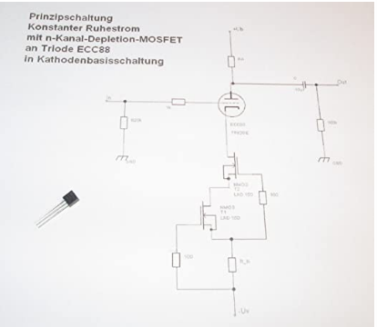

Na gut, dann bleibt dennoch zu bemerken, dass im Schaltplan b die
Anodenspannung um den Betrag der Gittervorspannung höher liegt.
Bei Verwendung des Schaltplans b solltest du dir auch Gedanken machen,
wie du den Ruhestrom stabilisierst, sodass dir der Anodenstrom nicht
davon läuft. Kathode direkt auf Masse wäre nicht der richtige Weg.
Da findest du Schaltungen im Netz die mittels N-Kanal Mosfet einen
Konstantstrom von der Kathode nach Masse leiten.
Mit modernen Bauteilen kann man das heutzutage recht gut realisieren.
von Mohandes H. (Firma: مهندس) (mohandes)
Also, Durchgriff ist ein Begriff der jedem vertraut sein sollte, der
mit Röhren arbeitet! Siehe Barkhausen - quasi das Ohmsche Gesetz bei
Röhren. Ist ja auch bei FETs gelegentlich anzutreffen.
Ansonsten: viele interessante Aspekte hier, aber keine eigentliche
Antwort ob A. oder B. Liegt vielleicht auch daran, daß es bei Röhren
keine neuen Schaltungen gibt, da ist das Rad eben schon erfunden. Die

von Dieter D. (Gast)
> Hilfe!!!!.....ich will hier raus...
Das war aber diesmal einfach. ;) ;o))
Nur weil man etwas zurueckgerudert ist, da man gedanklich abgeschweift
war in eine andere Schaltung, bei der die 50-80V als Phantomspeisung
fuer Vorstufen verwendet wurde.
Das mit der ZD machte man fuer Sender die nur kurzzeitig Senden. Bei der
anderen Schaltung musste die negative Spannung extra erzeugt werden,
bzw. der Trafo benotigte eine weitere Anzapfung. Es gab in der
Rohrenzeit schon Sperrwandler um die -75V regelbar zu erzeugen. Der
Aufwand war natuerlich viel hoeher. Heute macht das ein mickriger DCDC
Wandler mit hohem Wirkungsgrad.
Variante b), hier werden -75V erzeugt. 1/5 des Stromes von a)
Variante a), hier wird der DCDC Wandler als Rueckspeisung betrieben und
geregelt auf konstante Eingangsspannung.
Es führen halt viele Wege nach Rom.
Ich habe es nochmal neu durchdacht und bin zu dem Ergebnis gekommen:
Wenn ICH es jetzt zu entscheiden hätte, würde ich mich für die Variante
A entscheiden.
Warum:
Das ganze Geraffel um die Gittervorspannungserzeugung und deren
Verblockung gegen HF entfällt.
Einen Stromkonstanter in der Kathodenleitung brauchst du sowieso.
An Selbigem kann die Ruhestromeinstellung genausogut vorgenommen werden.
Ein Durchgriff ist verhindert.
Schwingneigung verringert.
Habsch was ausgelassen/übersehen?
Moin,
> angucken.
> ist.
Das mache ich ja sowieso und das wäre dir auch nicht vergönnt gewesen:
3-500 (mehrmals erwähnt) bei G.. eingeben und wenige Sekunden später
hast du das DB. ;-)
Welcher Weg denn dann? Keine der PA-Schaltungen regelt den A-Strom. Er
wird nur konkret gesetzt durch die passende Vorspannung, entweder an K
oder am G.
In einer Baubeschreibung war sogar zu lesen:.. "Bei Erwärmung sinkt die
Z-Spannung leicht, was dazu führt, dass der Arbeitspunkt der Röhre etwas
mehr in Richtung A-Betrieb wandert"... ;-)
Ich weiß, dass das funktionieren würde, klar.
Ein Konstantstrom ist jedoch hier nicht gewünscht, sondern konstante
Spannung.
> Die Lösung ist bestimmt in alten Büchern zu finden.
Schwierig. Ich habe alle meine vorhandenen Werke bis in die späten
40er Jahre durchgesehen. Wie gesagt: Noch nicht einmal eine
G-Basisschaltung. Diese Idee kam den Technikern wohl erst in den 50er
Jahren und man hat wohl daraufhin die Trioden entsprechend anders
koonstruiert.
Auch ARRL & Co. lassen sich leider nicht darüber aus, warum oder warum
nicht. Das Einzige, was man finden kann: Einen sehr kleinen Widerstand
in der Ableitung des G zum Gnd, an dem man bequem den G-Strom messen
kann.
Vielleicht ist das Thema nicht endgültig zu lösen und es bleibt
"Forschungsgebiet", welche Art der Beschaltung wirklich die besser oder
richtigere ist. Alles hat seine zwei Seiten.
Und heute nimmt man "natürlich" eh eine Halbleiter-PA. ;-/

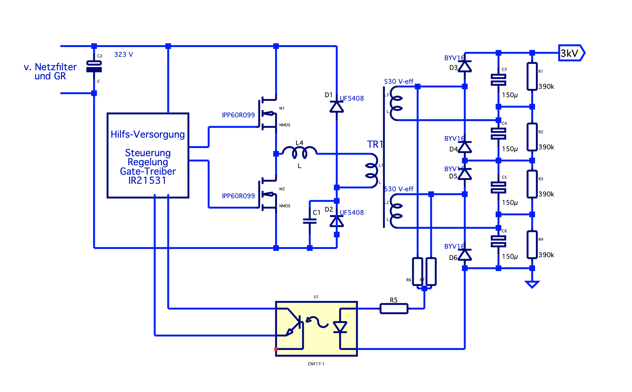

Schon gesagt: Ähnlich geht es mir bei der HV-Versorgung der Anode. Mit
"konstanter Boshaftigkeit" :-) werden auch noch heute großvolumige,
zentnerschwere HV-Trafos mit entsprechenden Gleichrichtern und Ladeelkos
eingesetzt, wofür man besser einen Drehstromanschluss installiert und
die Funkbude von anderem Müll befreien muss. Es ginge auch anders, wie
zwei einsame Beispiele (bis jetzt) im Netz zeigen: DIN-A4-Blattgröße und
ca. ein bis zwei kg, und gar nicht mal teuer, sondern eher günstiger.
:-) Der Rücken freut sich ebenso.
Allerdings wundert mich das, wo hier doch sicher einige (erfahrene) OMs
mitlesen, und das Interesse ist ja offenbar groß (siehe Downloads des
Bildchens). Das erstaunt mich auch. :-)
Michael
Das habe ich noch nirgends gesehen....
Dss Geraffel ist aber notwendig, um z.B. die Röhre im Standby komplett
zu sperren.
Gegen HF (Steuer-RF) muss man eh abblocken.
Habe ich ebenso nirgends gefunden. :( Alle machen das mit einer
konstanten Spannung K-->G.
Michael
> hast du das DB. ;-)
Du hast erwähnt, dass du diese Röhre als eine Mögliche verwenden willst,
nach deinem Eingangspost, aber nicht, dass sie zu dem Schaltplan gehört.
> oder am G.
Nö, das ist nicht richtig.
Jede Röhre, das ist auch bei Halbleitern so, braucht eine
Ruhestromkompensierung.
Die gezeigte Variante mit der Z-Diode stellt solch eine
Ruhestromkompensierung dar.
Andernfalls rennt dir der Anodenstrom davon.
> Spannung.
Nö, umgekehrt, die Spannung ist hier nicht wichtig, der Strom ist
wichtig.
Es heisst "Ruhestrom" nicht Ruhespannung!...und genau Selbiger ist
entscheidend!.....ob die Röhre weiter lebt oder ins Nirvana geht.
Damit klinke ich mich jetzt hier aus.
Viel Erfolg wünsche ich dir.
>> oder am G.
Nachweis? Zeige mir bitte einen einzigen Bausvorschlag (oder auch
Schaltung einer kommerziellen), der das anders macht, nämlich eine
Regelung des A-Stroms.
Ich zitierte nicht unbewusst die eine Baubeschreibung; demnach läuft die
Röhre "nach oben" weg.... Solange die Vorspannung mit negativem TK
behaftet ist, so lange bleibt auch genau dieses Problem, leider.
> entscheidend!
Wir wollen uns doch nicht über unklare Formulierungen in den
Beschreibungen streiten.
Es wird ein "Ruhestrom" (Sendebetrieb, jedoch ohne Aussteuerung) von x
mA eingestellt. ----> Mit Hilfe einer mehr oder minder konstanten
Spannung . Und dann überlässt man das Rohr sich selbst (siehe Zitat
Baubeschreibung).
Nirgends wird dieser Punkt geregelt oder gar bewusst begrenzt. Ich
habe natürlich noch nicht alle Schaltbilder dieser Erde (besonders der
komm. Hersteller) angesehen, Schande über mich... ;-)
_____
Hattest du keine Röhre als Beispiel gefunden, die in
Gitterbasis-Schaltung gerne zum Schwingen neigt? Siehe Beitrag 13.02.
17:12...
Michael
@Michael, ich glaube, dass du nicht verstehst wovon ich rede.
Jede Verstärkerstufe, egal ob Röhre oder Halbleiter, besitzt solch eine
Strombegrenzung!
Bei Röhren ist das meist der Kathodenwiderstand und bei Halbleitern der
Emitter/Drain-Widerstand. Bei Kleinsignalverstärkern.
Der Strom bewirkt eine Spannungsdifferenz zur Steuerelektrode, welche
wiederum den Strom regelt.
Dadurch stabilisiert sich der Ruhestrom einer Verstärkerstufe.
Bei Leistungsverstärkern greift man nicht zu Widerständen, da sie zuviel
Leistungsverlust bedeuten, sondern man bedient sich anderer,
effektiverer Methoden, z.B. KSQ.
Würdest du deine Röhre ohne solch eine Kompensation, z.B. Kathode direkt
auf Ground, Anode an VCC und dem Gitter eine feste, stabilisierte
Vorspannung geben, dann würde die Röhre innerhalb Sekunden hochlaufen
und zerstört werden.
Ausnahme: C-Betrieb
Du musst in jedem Fall, bei fester Gittervorspannung, oder Gitter auf
Ground, der Kathode ein Potential geben, welches beim Hochlaufen der
Röhre die Spannungsdifferenz zum Gitter erhöht.
Capiche?
Jetzt bin ich aber endgültig raus.
> wichtig.
Auweia, jetzt hast Du Dich vergalloppiert. Ueber die Differenzspannung
zwischen Gate und Kathode wird der Strom eingestellt.

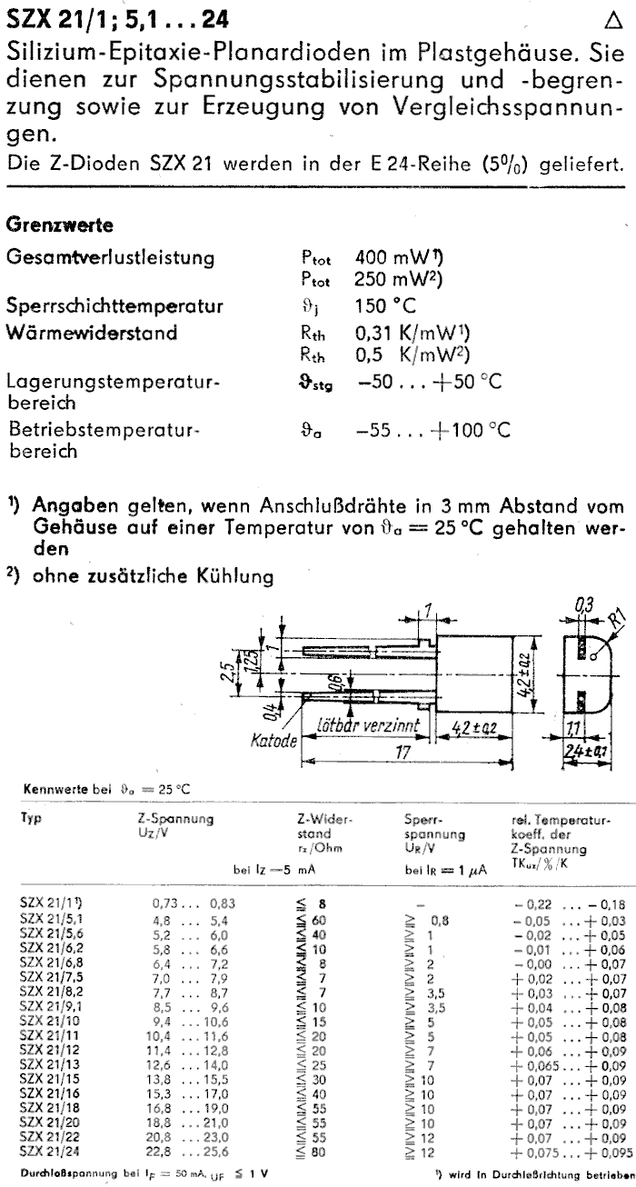

Sorry, Einspruch.
Wo erhöht sich diese Spannung der ZD(-)Kette z.B. infolge der Erwärmung
im Betrieb? Das Gegenteil ist der Fall; ich brauche wohl nicht zu
erklären, warum das so ist. ;-)
Ich wiederhole mich (leider): Zitat aus einer Baubeschriebung: ..."sinkt
bei Erwärmung die Spannung der ZD-Kette, was zu einer Verschiebung in
Richtung A-Betrieb führt"...
Diese Röhre müsste dann schon dreimal in's Nirvana entschwunden sein.
Und: Ich habe keine Schaltung finden können, in der das so (wie von dir
gewünscht) realisiert ist. Dein Wunsch ist überaus verständlich und
logisch, ohne Frage. Anscheinend spielen hier alle (Funkamateure sowie
Kommerzielle) mit dem Feuer. ;-(
Michael
> Halbleiter sind generell Heißleiter und haben einen negativen
> Temperaturkoeffizienten.
An dieser Stelle irrst du allerdings.
Mal beispielhaft:
https://www-user.tu-chemnitz.de/~heha/basteln/Konsumg%C3%BCter/DDR-Halbleiter/szx21.gif
Daher wurden Halbleiter-Referenzelemente (wie auch bspw. die Referenz im
LM723) gern um die 7 V gelegt.
> Kapitel: Temperaturabhängigkeit von Z-Dioden.
Da steht genau das, worauf ich dich hinwies:
"Z-Dioden, bei denen der Lawineneffekt überwiegt, weisen einen positiven
Temperaturkoeffizienten auf."
Das ist deutlich mehr als eine Ausnahme, denn es trifft für alle
Z-Dioden > 7 V zu.

"ZY12" aus der Kiste: beim Einschalten bei ca. 30 mA 12,0 V, thermisches
Gleichgewicht 12,5 V bei ca. 45 °C (lt. IR-Thermometer). Das wären +25
mV/K oder 2·10-3. Das Datenblatt meint (5 … 10) · 10-4. Die Differenz
dürfte dem geschuldet sein, dass der Chip natürlich viel wärmer als das
Gehäuse ist.

1. Z-Diode, Hersteller und Bez. nichtlesbar, aber
3V9 I=3mA V = 3,77V direkt beim Anlegen der Spannung, sinkt dann langsam
(10sek.)auf 3,61V ab. Ich erhöhe auf 5mA, die Spannung steigt auf 3,95V
und sinkt dann (10sek.)auf 3,72V ab. Jetzt führe ich über eine kleine
Gasflamme Wärme zu. Die Spannung fällt sofort auf 3,5V.
Also ist klar der neg. TK zu erkennen.
2. Diode BZX83C 8V2: Ich beginne mit 5mA, V=7,98V, nach 30sek. 8,00V,
erhöhe auf 10mA, V=8,13, nach 30sek. 8,25, Gasflamme dran Spannung geht
auf 8,6V
Also klar pos. TK.
3. Diode 1N3998A 6,2V: Ich beginne mit 5mA, V=6,29V, erhöhe auf 10mA,
V=6,30V, gehe auf 30mA, V=6,32V, Gasflamme erhöht auf 6,38V.
Also auchnoch pos. TK zu erkennen.
Ich habe noch einige andere Dioden getestet und festgestellt, dass der
Trend dahingehend ist, wie Jörg geschrieben hat:
> Z-Dioden > 7 V zu.
Das ist jetzt zwar alles nicht representativ und völlig
unwissenschaftlich/amateurhaft, zeigt jedoch ganz klar die Tendenz und
bestätigt nur, was schlaue Leute schon vorher wussten 👍

Mein DB für ZPD 0,5 W gibt her:
bis 4,3 V eindeutig negativ
4,3 bis 6,2 V neg./pos.
ab 6,8 V eindeutig positiv
Mein DB für ZPY 1,3 W gibt her:
bis 6,2 V neg./pos.
Das Grenzgebiet mit neg/pos-Verhalten ist ziemlich gleich, wobei das
Toleranzfeld recht groß ist. Ich vermute, dass es stark vom Z-Strom
abhängt, ob man hier pos. oder neg. TK hat; anders ist es nicht
erklärbar.
Hallo in die Runde (interessante Diskussion).
Michael M. schrieb:
> Jetzt mal der Nachweis dazu:
> http://www.dk3qv.de/hf-endstufe.html
> Dort im Kap. 7., 6.er Absatz, "Nachteilig..."
Danke für den Link (auch wenn es kein echter 'Nachweis' im klassischen
Sinne ist). Da schreibt jemand der Erfahrung hat.
Diese Passage bringt es auf den Punkt:
>Nachteilig, und das gilt für beide Katodenspannungserzeugungsarten, ist die
Tatsache,
> dass durch die Eigenerwärmung die Diodenschwellspannung und somit auch die
> Zenerspannung sich etwas nach unten verändert. Die in der Praxis ermittelte
Änderung der
> Katodenspannung lag in der Größenordnung von etwa 10 %. Diese Auswirkungen ( die
> Katodenspannung sinkt um etwa 10 % ab ), nach der sich der Arbeitspunkt im AB-1
Betrieb
> etwas näher zum A-Betrieb hin verändert und den Katodenstrom etwas ansteigen
lässt,
Jörg W. schrieb:
> ... diese TK-Umkehr zwischen Zener- und Avalanche-Effekt nur im Hinterkopf.
Hatte ich auch so im Hinterkopf. Z-Dioden um 6,8V haben den kleinsten
TK. So müßte man sich bei Ug=-75V ja eigentlich eine Z-Diode aus
mehreren zusammenstückeln können, die dann im gewünschten Bereich (der
TK ist ja auch noch temperaturabhängig) einen TK von praktisch Null hat.
In der Praxis scheint das aber nicht notwendig (ich selber habe mit
solchen Dimensionen im kW-Bereich keine Erfahrungen).
> ... hatte bei späteren praktischen Messungen allerdings keine größeren
Auswirkungen.
> Dass zwar die Endstufe mit dieser Z-Diode so funktionieren würde, nur
> die Aussage des Autors bezügl. Arbeitspunktverschiebung ist falsch?
Ja, wenn ihr tatsächlich diese Erfahrung gemacht habt, daß euch der
Arbeitspunkt dermaßen wegdriftet, dann hat der Autor offenbar andere
Erfahrungen gemacht, d.h. diese Aussage ist nicht allgemeingültig.
Daraus folgere ich, dass der Autor der Präsentation, nicht der Urheber
und Designer des Schaltplanes ist.
Mit der Annahme, dass die Z-Diode einen neg. TK besitzt und folgedessen
den Arbeitspunkt Richtung A verschiebt, hätte er die Endstufe so nicht
gestalten können/dürfen.
Denn dann wäre das passiert, was ich schon geschrieben habe, die Röhre
wäre ihm davon gerannt.
Der Urheber des Schaltplanes hat es gewusst.
Was der Autor wohl beobachtet hat war das bei dieser Schaltung es dauert
viele Minuten, bis das Temperaturgleichgewicht zwischen Röhre und
Umgebung erreicht wurde und so lange steigt der Strom und nimmt der
Klirrfaktor ab (im Kaltzustand ist die Halbwelle einer Polarität noch
merklich größer). Oder er hatte die ZD überlastet, so das er über einen
Kipppunkt kam, bzw. nur Teile der positiven Halbwellen der HF-Reste oder
des NF-Signals.
Musste heute mal bei 15°C Aussentemp, das sind fast 30°C mehr als die
letzten Nächte, meine Mopeds wieder flott machen ;-)
Michael M. schrieb:
> Mit einer KSQ bist du nicht gut bedient, meine ich. ^^
> Sie lässt ja nur den von ihr definierten Strom zu, der im Fall
> "Betrieb/Senden" ohne Ansteuerung bei ca. <=0,1 A liegt.
Du hast recht, für solch einen Boliden nicht geeignet.
Was ich noch im Kopf hatte, war eine KSQ für Vorstufen, so wie im Bild
gezeigt. Geht nur im A-Betrieb.
Halt! falsches Bild....
Kann ich das nicht wieder löschen?
richtiges kommt gleich...
so jetzt....
wie gesagt, das hatte ich noch im Hinterkopf, passt hier aber nicht.
> so jetzt....
Phasenschieber, hast Du das mal in der Praxis ausprobiert (dann habe ich
ein Brett vor'm Kopf und nehme alles zurück):
> 2. Wenn das unten (unscharf) -Ug bedeutet, dann hat die ECC88 positive
> Gitterspannung?
Muss nicht sein, an der Kathode fällt eine pos Spannung ab wenn nicht zu
viel nach "unten" davon wegläuft.
 Kurt
Hallo Mohandes,
du siehst das richtig. Bei der gezeigten Schaltung liegt das G1 auf
Massepotential und die Katode ist negativ beschaltet.
Dadurch, dass die Katode auf einen bestimmten Strom festgenagelt ist und
die KSQ eine sehr schnelle Regelung aufweist, braucht es nicht den sonst
üblichen Kondensator.
> 1. Das ist ja nicht nur eine Ruhestromeinstellung sondern es fließt
> immer ein konstanter Strom?
Ja, konstant ist der sicher (bis zur Minimalgrenze). Für A-Betrieb eine
schöne Lösung.
> Gitterspannung?
Never, denn an der KSQ hast du ja einen Spannungsabfall und das
Steuergitter ist mit dem Ableit-R (Wert nicht erkennbar) auf Gnd
referenziert. Das ergibt eine -Ug, also K posistiver.
Michael
Mohandes, du hast mich auf dem linken Fuß erwischt, ich muss das alles
nochmal nachlesen. Im Moment habe ich dieselben Gedanken wie du, aber
die Schaltung stammt nicht von mir, ich muss mal nachlesen was der Autor
sich dabei gedacht hat.
Röhrentechnik ist halt schon lange her... ;-)

von kurt (Gast)
Michael M. schrieb:
> Ich seid manchmal schnell....
> Ich muss das von eben revidieren, denn ich hatte aufgrund der
> Bildquaität  die KSQ einfach unten auf Gnd vermutet. Wenn sie auf
> irgendwelcher anderen Spanunng sitzt, dann....
> Michael
Auch wenn da unten GND wäre würde die Schaltung, eine die halt die
geringe Spannung noch kann, funktionieren.
Die Überlegung ist diese:
Sobald durch die Röhre Strom fliesst ergibt sich an der Kathode eine
pos. Spannung gegenüber dem Gitter. Diese würgt den Strom wieder ab.
Die Schaltung macht das diese Spannung so (pos) "klein" ist das der
erwünschte Strom durch die Röhre fliesst.
Es wird also nichts anderes getan als der Kathodenwiderstand (die
Schaltung) variabel gemacht, und dadurch der Röhrenstrom geregelt.
 Kurt

Aaaaalso...
Selbst wenn das untere Bein der KSQ an (moderater) negativer Spannung
liegt, versucht sie (natürlich erfolgreich) den Strom auf den
vorgegebenen Wert einzustellen. Folglich wird die K-Spannung so groß,
bis das (I-const) der Fall ist.
Da die Röhre bei Ug bereits willig Strom fließen lässt, wird die
Spannung an K sicher in den Bereich >0 V gehen.
Richtig?
Das ist im Prinzip eine Kaskodenschaltung nur mit der kleinen Variante,
das der unter Transistor eine Konstantstromquelle sei.

Moin,
selbstverständlich nicht um "unselige" KSQs, sondern immer noch
G-Spannungserzeugung bzw. eventuelle Folgen, wenn das G "nur" einen
HF-Gnd anstatt eine galvanische Verbindung sieht.
Nach Herrn Ohm stünde bei einer Impedanz von <1R oder sogar <<1R dort
als äußerster Wert max. U-rf i.H. von 0,1 V an.
Ist diese Größe tolerabel, oder schädlich und hätte sie gar irgendwelche
negativen Folgen für die Funktion des Verstärkers?
Mein Problem ist eben derzeit, dass ich es mangels einer aufgebauten PA
in der Praxis nicht nachvollziehen kann und mich folglich zunächst nur
theoretisch damit befassen muss.
An alle Mitlesenden: Bitte nun nicht mit Vorschlägen kommen: ...nimm
doch eine Halbleiter-PA, da ist das "viel einfacher" usw. ...
Michael
> Das G braucht eine galvanische
> Verbindung, wenn auch nur sehr hochohmig,...
Die bekommt es ja logicherweise, wenn ich ihm eine Vorspannung von bspw.
-75 V aus einer geregelten Quelle anlege. Oder?
Michael
Ja klar, ich wollte damit nur auf
Michael M. schrieb:
> "nur" einen
antworten. Dieses Wort "anstatt" hat mich dazu veranlasst.
Eine Vorspannungserzeugung muss ja galvanisch ans Gitter.
Ja, war etwas unglücklich formuliert. :)

Michael M. schrieb:
> Was ist bei "unten"? Kleinerer Strombereich?
Ich erkläre es mal ein bisschen anders, ohne den Anspruch, dass das

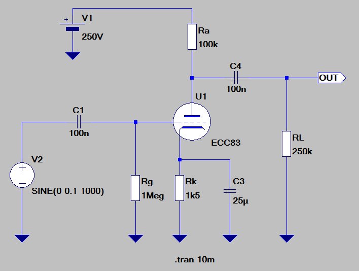

richtig ist, ist nur ein Gedanke von mir:
Ohne das Datenblatt zu bemühen, nur von Annahmen ausgehend und etwas
überspitzt dargestellt.
Bei der ECC 88 handelt sich es ja um einen Kleinsignalverstärker in
A-Betrieb. Die Gittervorspannung bewegt sich sicher im Bereich von <10V.
Annahme: Der Sollstrom liegt bei 10mA und so ist auch die KSQ
dimensioniert.
Um 10mA fliessen zu lassen, braucht die Röhre eine Vorspannung von -5V.
Gitter liegt mittels R >1M auf Masse. Der Gitterstrom erzeugt am
G-Widerstand eine Spannung von -3V.
Dann muss die Katodenspannung 2V betragen.
Um den Strom konstant zu halten, hätte eine KSQ jetzt nur diese 2V
Regelbereich, wenn der eine Pol auf Masse liegen würde.
Für Halbleiter eine zu geringe Spannung.
Gibst du der KSQ zum Betrieb -10V auf dem einen Bein, dann wäre der
Regelbereich 12V gross. Die Katodenspannung müsste in jedem Fall
konstant bei diesen 2V stehen, um eben die 10mA zu halten.
Die KSQ hätte jedoch einen Arbeitsbereich von 12V zum funktionieren.
Soweit mein Gedanke zu der neg. Spannung an der KSQ.
> Damit komme ich immer noch nicht klar. Bei der klassischen
> Kathodenbasisschaltung ändert sich bei Ansteuerung der Anodenstrom Ia
> --> es fällt eine (Wechsel-)Spannung am Ra ab. Hier wirde der
> (Kathoden-)Strom konstant gehalten, die KSQ steuert dagegen - wie soll
> da etwas anderes als eine DC-Spannung an Ra abfallen!?
Da bin ich ganz bei dir, das habe ich auch noch nicht verstanden.
Das Signal würde eher an der Kathode als Ausgang erscheinen.
Die Röhre ist quasi ein steuerbarer Widerstand.
Der einzige Widerstand, welcher konstant bleibt, ist der
Anodenwiderstand und folgedessen bleibt auch die dort abfallende
Spannung konstant,
wenn sich der Ri der Röhre ändert und die KSQ den sich ändernden Ri
zugunsten eines konstanten Stromes ausgleicht.
Das Eingangssignal erscheint damit an der Katode, nicht an der Anode.
hmmm.....
> Würde man der KSQ ein fettes C parallel schalten, dann würde sie tun was
> ihr angedacht ist, nämlich nur den Ruhestrom regeln.
DAS ist eine Idee! Dann sorgt die KSQ für den DC-Arbeitspunkt und
kleinsignalmäßig liegt die Kathode auf Masse.
Michael M. schrieb:
> Wenn ich nachher genügend Lust verspüre, mache ich mal eine Simu...
Wäre klasse, wenn Du die Spice-Datei hier posten würdest! Ich
beschäftige mich, wie geschrieben, erst seit kurzem mit LTSpice, mit den
Standardbauteilen komme ich gut klar, aber bisher habe ich noch nicht
den Trick herausgefunden wie man eine Röhre einbindet. Ich vermute, es
ist nur eine Kleinigkeit (.include oder .model o.ä.)??
Hier http://www.gunthard-kraus.de/ findet sich ein gutes Tutorial, hat
aber 232 Seiten. Er beschreibt auch Ringmodulator, Gilbert-Zelle,
Modulation, usw.

Emitterfolger aufgebaut würde, aber der Ausgang am Kollektorwiderstand
hängt. Jetzt sollte der Rest einfach zu verstehen sein.
Ich weiß jetzt nicht, was der K-Folger hier im Thema zu suchen hat. :-(
Wir sind in einer G-Basis-Schaltung!!! Schon gemerkt?
Michael
Michael M. schrieb:
> Schon gemerkt?
Die Antwort bezog sich auf Phasenschiebers Beitrag, der sich wiederum
auf diesen Schaltplan bezog:
https://www.mikrocontroller.net/attachment/493620/KSQ.jpg
Also KSQ als Konstant-Strom-Quelle.
Der Thread startete aber mit einer KSQ als
*K*onstant-*S*pannungs-*Q*uelle.
von kurt (Gast)
Dieter D. schrieb:
> Richtig. Es handelt sich dabei um einen Kathodenfolger. Nur ist hier
> keine Last an der Kathode angeschlossen, sondern am Widerstand im
> Anodenkreis wird ausgekoppelt.
Vill ist die gezeigte Schaltung, die ja aus zwei Teilen besteht, nicht
richtig und der obere Teil nicht zum unterem gehört, also nicht oben
ausgekoppelt wird.
 Kurt
Moin in die Runde,
@Michael,
ich habe mal ein bisschen recherchiert und bin auf folgende Links
gestossen:
https://dk7zb.darc.de/Download/roehren-pa.pdf
Auch hier wird die Variante mit der Z-Diode gezeigt, scheint also eine
gängige Methode zu sein.
Dann habe ich dieses gefunden:
https://www.viehl-radio.de/homeda/vlf/roehrenend.pdf
Da wird genau die von dir benutzte Röhre gezeigt. Seite 4 ein
Schaltplan.
In Selbigem wird der Katodenstrom allerdings über einen 47R gegen Masse
geführt. Aber vielleicht interessieren dich ja auch die anderen
Beschaltungs-varianten.

Michael M. schrieb:
> Die 47R sehe ich allerings nur in der Testschaltung auf
> der vorletzten Seite..
Seite 4 Schaltplan. Ich habe den Pfad mal rot gezeichnet.

In dem Schaltplan stimmt etwas nicht!
Das MS1 liegt in Serie mit dem R4 und zeigt (soll) den Kathodenstrom,
wird aber von MS2 gebrückt.
Im Sendebetrieb ist der S des Relais geschlossen und das MS1 sollte den
Kathodenstrom anzeigen, wird aber durch das parallel liegende MS2 so gut
wie nichts anzeigen.
Das MS2 legt dann die Kathode direkt auf Masse!
Da ist ein fetter Fehler im Plan!
Füße stillhalten. Das ist damit es nicht jeder nachbauen kann, der nur
Unfug machen würde. ;o)
Mit ein paar (?) Ohm... Ich kann mir trotzdem vorstellen, dass es
irgendwie funktioniert, weil R4 noch da ist, an dem ein wenig Spannung
abfällt.
Michael
Da gibt es noch mehr Ungereimtheiten, aber vielleicht bin ich auch nur
zu blöd um das zu verstehen, vieleicht hilft mir jemand auf die Sprünge:
Oben in roter Schrift B+ <2500V
Unten am neg. pol des MS1 B-
Das heisst, die beiden roten B zeigen die Stromversorgung.
Von B- geht der R4 nach Masse.
Heisst das, dass Masse nur über R4 mit dem Minus der Stromversorgung
verbunden ist? Dann würde ja die Katode im Sendefall direkt auf Minus
liegen und der R4 könnte nicht wie im Kontext den Ruhestrom begrenzen.
Auch wären alle Kondensatoren die nach Masse führen, nur über den R4 mit
Minus verbunden.
Kann ich nicht nachvollziehen.
Wenn jedoch der Minuspol der Versorgung auf Masse liegt, also die rote
Bezeichnung nur auf der falschen Seite steht, dann (soll) fliesst der
Ruhestrom über R4 und MS1. MS1 mit R4 in Reihe, ist jedoch gebrückt von
MS2.
Beides sind mA-Meter und somit niederohmig. Das Instrument mit dem R4 in
Serie wird dann so gut wie garnichts anzeigen, denn das andere liegt ihm
ja parallel und zwar ohne Reihenwiderstand.
Ein Blick in's DB hilft: Da die 3-500 eine sogenannte zero bias-Triode
ist, hat sie in dem Fall U-GK = 0V ihren AB-Arbeitspunkt und es fließt
ca. 100 mA I-A.
Das mal als erstes...
Es bleibt immer noch der K-Strom, der dann gegen Gnd fließt; B- liegt
also ohne Ansteuerleistung bei knapp +5 V, bei Vollaussteuerung bis gut
+20 V.
Wie jetzt der G-Strom überredet wird, mit MS2 angezeigt zu werden, muss
ich noch überlegen.
http://www.tubecollectors.org/eimac/archives/3500z(73).pdf
> ca. 100 mA I-A.
Ich verstehe, dann ist meine bisherige Annahme, dass du 75V Vorspannung
brauchst, so wie in deinem anfänglichen Plan mit der Z-Diode, hinfällig.
Daran hatte ich mich orientiert.
Dann wäre aber noch folgende Aussage in der Schaltplanbeschreibung
erklärungsbedürftig: "Desweitern muss der Ruhestrom über R4 „ohne
Sendesignal sprich ohne Modulation“ bei gedrückter PTT Taste auf 90mA
(2x45mA)
eingestellt werden".
Bei gedrückter PTT-Taste fliesst ja kein Strom über den R4, zumindest
kein Katodenstrom und wenn schon einstellen, wo denn?
Ich muss das DB mal in Ruhe sichten und versuchen es mit dem Schaltplan
in Einklang zu bringen.
Mann, hast du mich bschäftigt.... ;-)

Finde ich nicht, denn es muss ja nicht unbedingt eine 3-500 zum Einsatz
kommen. Ein anderes Extrem wäre die TB4/1250. Da braucht's die relativ
hohe Vorspannung.
https://frank.pocnet.net/sheets/089/t/TB4-1250.pdf
Erster Halbsatz: Warum sollte nicht? Spannungsverluste der Trafowicklung
und Drosseln mal ignoriert plus R4 = 0 Ohm: Das ergäbe U-GK = 0V! Also
fließt mit Sicherheit Strom durch's Rohr (ein wenig mehr als gewünscht).
Zweiter Halbsatz: Mit genau dem R4. ;-)
Michael
Ich glaube ich habs geschnallt.
Ich gehe jetzt mal davon aus, dass der Schaltplan richtig ist.
Auch akzeptiert, dass die Röhre keine Vorspannung braucht, weil sie eine
zero-bias ist.
Dann sehe ich, dass B+ der pos. und B- der neg. Pol der Versorgung sind.
B- ist über 2 Punkte galvanisch mit Ground verbunden:
1: über R4
2. über MS1 und MS2 in Reihe.
wobei R4 parallel zu beiden MS liegt.
Jetzt wird PTT gedrückt.
Der Strom fliesst von B- über MS1 (wird als Anodenstrom angezeigt) in
die Kathode und weiter zur Anode.
Über Ground fliesst nur der Gitterstrom und Selbiger wird durch MS2
angezeigt.
Bleibt mir nurnoch die Frage inwieweit der R4 den Ruhestrom regelt,
vielleicht über den Gitterstrom?
So, jetzt ist dieser Schaltplan maßgeschneidert für diese zero-bias
Röhre und Selbige möchtest du austauschen können, gegen eine Röhre
welche einen ordentlichen bias braucht.
Da muss der Schaltplan aber komplett umgestaltet werden.
Am besten einen ganz neuen Schaltplan.

Ich habe derzeit Zugriff auf eine viertel- bis halbfertige PA-Baustelle
für weniger als eine nackte 3-500 NOS, die bereits (bis auf die
HV-Versorgung) alles , aber wirklich alles beinhaltet.
Da drin soll(te) eine Amperex 5868 (=TB4/1250) arbeiten, die wirklich
brandneu ist. Ich habe sie bereits mal in der Hand halten dürfen ;-).
Da dieses Rohr ein "anständiges" ist, das eine "anständige" Vorspannung
um ca. -75-100 V benötigt, stellte sich eben die Frage, ob nach
althergebrachter Art (ham wir schon immer so gemacht) oder mal was
anderes, nämlich Ug separat erzeugen.
Was mir bei der ZD-Lösung nicht schmeckt, hatte ich ja bereits w.o.
erwähnt. ;-) Soweit mal...
> Da gibt es noch mehr Ungereimtheiten ...
Da bin ich ja beruhigt!
(1.) Was mich irritiert, ist daß das Ausgangssignal nicht wie üblich an
der Anode abgegriffen wird sondern oberhalb der Anodenwiderstände.
Dort liegt die 2500V-Versorgung an, zusätzlich HF-geblockt durch DR1+2
und C4+5, sollten also stabile 2500 VDC sein. Dahinter dann das
pi-Filter. Wie soll die HF zum pi-Filter gelangen?  Üblicherweise liegt
die stabile Anodenspannung ja über dem Ra, das Signal wird dann
logischerweise zwischen Anode und Ra abgegriffen.
Mache ich einen Denkfehler?
Das ist eine Schutz-Drosseln gegen Huth-Kühn-Schwingungen, also nur eine
Sicherheitsmaßnahme und kein A-Arbeitswiderstand.
yep, die beiden 100R (R1 und R5) parallel zu der Drossel mit 100nH
verhindern nur parasitäre Schwingungen. Der eigentliche
Arbeitswiderstand ist die Drossel 1 mit 100µH.
Zwischen den beiden wird mittels C6 und C18 die HF zum pi-filter
geleitet.
> Der eigentliche
Siehst du die Drossel wirklich als "Arbeits"widerstand an und nicht das
PI-Filter? :-/
Michael
> PI-Filter? :-/
Ja klar.
Am Arbeitswiderstand wird die HF "erzeugt" und mittels C ausgekoppelt.
Das PI-Filter passt die Impedanz der Röhre auf die Impedanz des
Verbrauchers (Antenne) an....und da das PI-Filter ein Resonanz-Kreis
ist, filtert es natürlich auch.
Bei kleineren Leistungen besteht der Arbeitswiderstand meist aus eben
einem Widerstand. Dann wird u.U. genauso ausgekoppelt.
Eine Drossel erlaubt eben höhere Ströme, ist aber für HF eben auch nur
ein Widerstand.
Wie gesagt, das Pi-Filter dient einmal zur Impedanzanpassung und zum
Zweiten stellt es einen Bandpass dar.
Achso ja, nochwas, Arbeitswiderstand, das klingt zunächst etwas
missverständlich.
Das ist nicht der Widerstand für/auf/gegen den die Röhre arbeitet, das
ist der Widerstand den der Strom auf dem Weg zum Verstärkerelement
nehmen muss.
Ok, jetzt habe ich es verstanden. Die Schaltung lohnt einen 2. Blick.
Hätte mich gewundert wenn der Autor DK8AR da so einen gravierenden

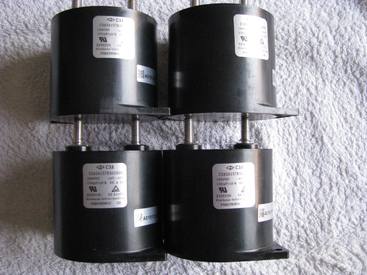

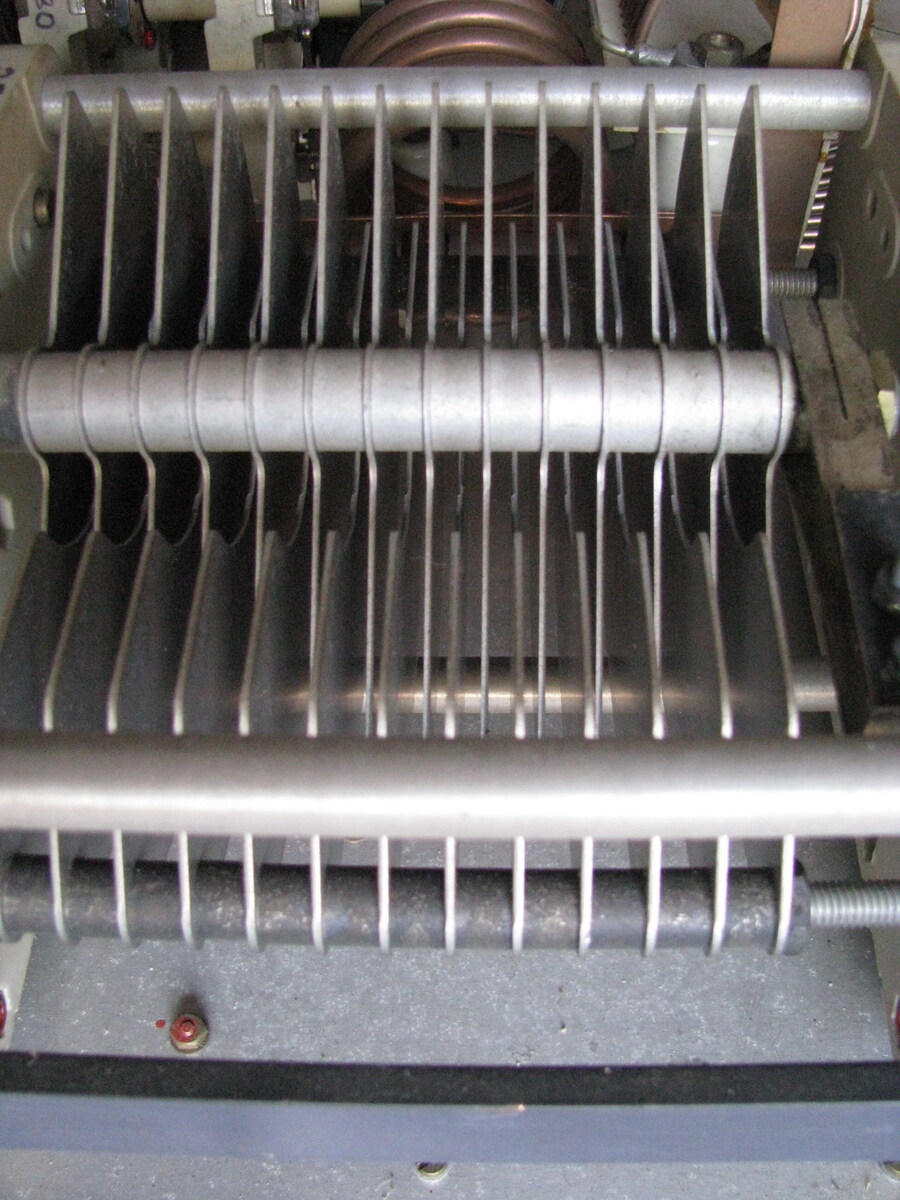

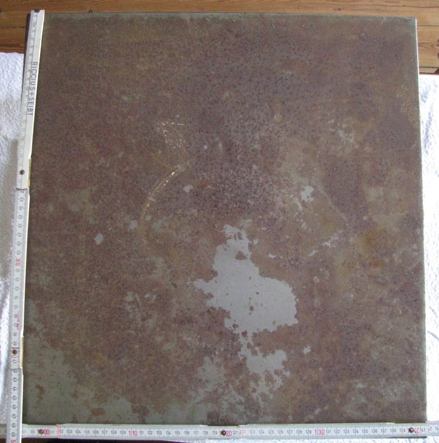

So, nun mal ein paar Eindrücke von dem, was auf mich dann (an Arbeit)
zukommt...
1. das Gehäuse, ca. 50cm x 50cm x 30cm !! :O Ich finde, sehr großzügig
2. Isset nicht schön, das kleine Fläschen?
3. die Anode: Und nicht nur die, sondern keinerlei Verfärbungen am
Kölbchen und Innereien, wie sie typischerweise aufgrund thermischer
Belastung entstehen. Ausnahme sind die Sockelkontakte; die haben vom
langen Einlagern ein wenig Patina angesetzt (versilbert)

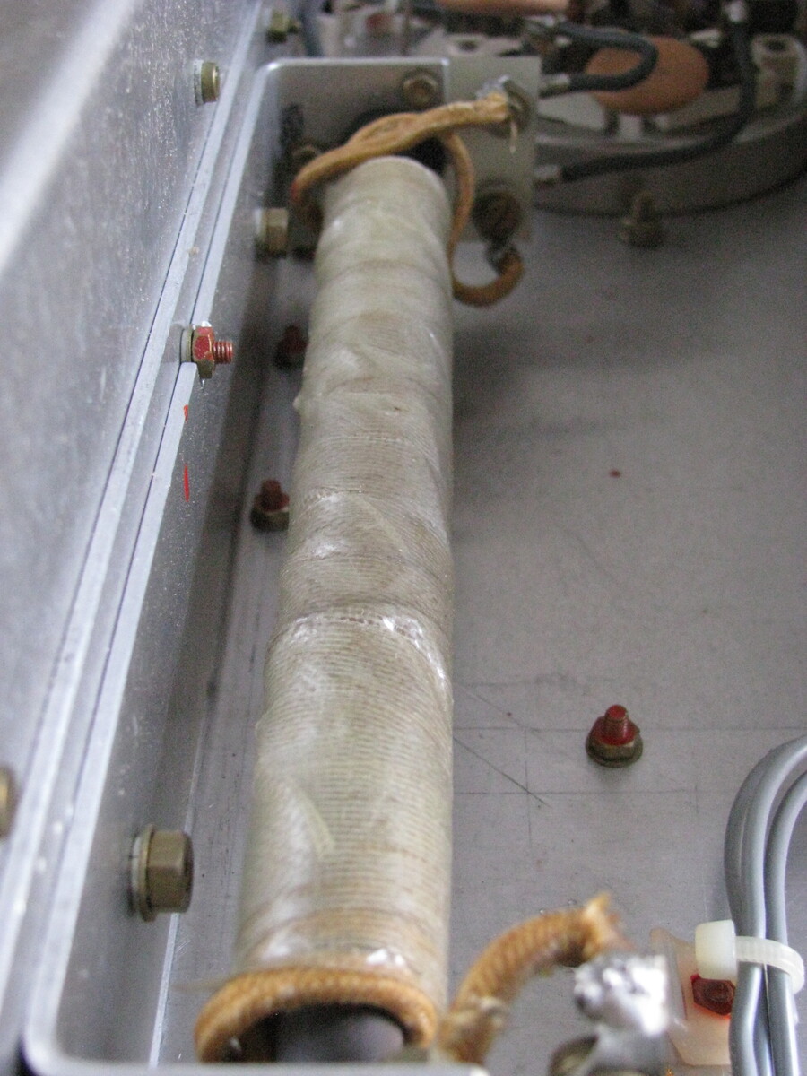

4. die Heizungs-Drossel
5. Auskoppelung an der Anode (20kV !!!! :-O)
6. Band--Umschalter
7. Plate-Drehko
8. Load-Drehko; die linke kleinere Teilpaket gefällt mir leider nicht
vom Plattenabstand; dem traue ich keine 1000V zu. :-(
9. die Lade-Cs für die A-Spannung sind auch schon da. ;-)

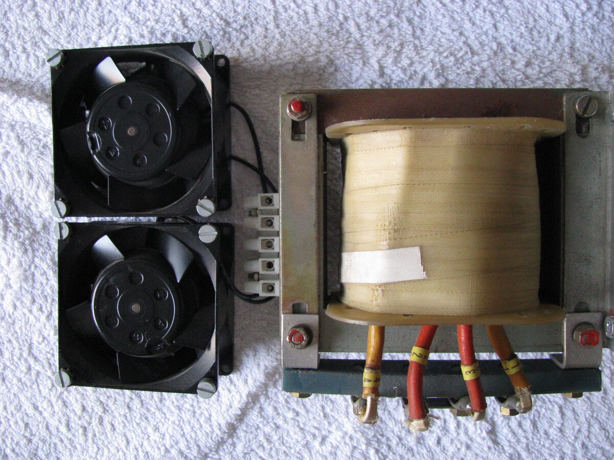

10. Heiztrafo + Lüfter (alleine ca. 10 kg)
Michael
von dfIas (Gast)
Ist das oben aufgeschraubte graue Teil wegen zusätzlicher Kühlung (zur
Konvektion) so profiliert?
Ja, einerseits A-Anschluss und andererseits ein wenig Kühlung. Es gibt
auch noch kunstvollere Gebilde, etwa sternförmig usw. Ich gehe davon
aus, dass das jedoch nur beim Betrieb "auf letzter Kante" notwendig
würde. Das DB vom Valvo-Bruder (TB4/1250) sagt, dass man diese bis max.
100 MHz strahlungsgekühlt betreiben kann. Ich darf ja eh nur 750 W an
der Antenne haben, was sie locker schaffen sollte. ;-)

Abgesehen von der Röhre selbst begeistern mich die Drehkondensatoren für
Plate und Load (schöne Feinmechanik begeistert mich immer). Die Spulen,
wickelst Du die selber? Gibt es schon einen groben Schaltplan?

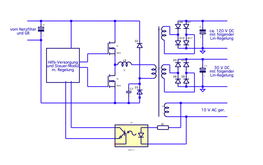

Das PI-Filter ist ja kpl. vorhanden; ich habe die Ls nur nicht auf die
Platte gebannt. Schaltplan ist auch komplett, wenn auch etwas unhandlich
auf DIN A3 und ein paar Anhängseln.
Bereits beschlossen: Zwei Trafos (allgemeine Versorgung + Heizung, das
sind weit über 10 kg) werden dann nicht mehr reinkommen. Stattdessen ein
kleines Schalt-NT mit den drei benötigten Haupt-Spannungen. Ich mache
dann nochmal eine kleine Block-Darstellung davon.
Michael
> Ich mache dann nochmal eine kleine Block-Darstellung davon.
Hier ist sie, in groben Zügen.
Michael M. schrieb:
> Die Teile für den Testauffbau des NTs trudeln (leider nur) langsam ein. ...
Zwischenbericht:
Alle Bauteile sind nun da, aber die Zeit nicht. :-(
Sonst hätte ich schon ein paar Lötübungen mit dem NV-NT gemacht. ;-)
Den Feiertag habe ich heute genutzt, um meine weitergehenden Gedanken
das HV-NT für die ÜA-Röhre zu Papier zu bringen. Die Inspiration für
diese "andere, unübliche Art" Netzteile lieferte ursprünglich folgendes
Video:
https://www.youtube.com/watch?v=IrOf9_KzGu8
Ich hatte ja schon mal rethorisch "gefragt", warum bei
Röhren-Linear-Endstufen (Eigenbau) keine SNTe zum Einsatz kommen; in
Halbleiter-PAs (und allgemein Funkgerätschaften) finden sie ja heute
vielfach allgemein Verwendung.
Der Anhang oben zeigt das Prinzip. Die Idee(n) zur Schaltung lieferte zu
quasi 100% Jörg R. (momentan sehr selten hier im Forum, mein Dank an
ihn) und einige Forums-Themen über HV-Kaskaden, Induktions"kocher" u.ä.
Kommentare sowie Änderungs-/Verbesserungsvorschläge lese ich natürlich
gerne. :-)
Michael
von Kurt (Gast)
Michael M. schrieb:
> Zwischenbericht:
> gerne. :-)
R6 und R7 kommen mir etwas seltsam vor.
Was ist deren Funktion?
Sie stellen sinnbildlich die Überwachung der beiden Sek.-Spannungen dar.
Wie das in der Realität aussieht, ist noch nicht festgelegt.
Michael
Nächster Schritt ist dann die Materialwahl für den Übertrager Tr1.
Dass dieser nicht ganz klein wird, dürfte bei einer DC-Leistung von
>1,5kW klar sein. Das (Faustgröße) ist jedoch vergleichsweise "schön
kompakt", wenn man die Abmessungen eines herkömmlichen HV-Trafos
gegenüberstellt.
Der wird ca. 5-10-mal so groß (Vol.), wiegt vlt. 20 kg und kostet
(gebraucht!) zwischen 100 und 200 TEUros. Eine gehörige Portion Glück
muss man auch haben, damit die Daten einigermaßen passen. ;-)
Vorweg: Der Resonanzkonverter wurde ganz bewusst (wegen EMV) gewählt.
Kerne....
Lieferbarkeit/Preis: geprüft (Mouser), kosten bis max. ca. 50 EUs
Mechanische Baugröße: zweitrangig, s.o.
Übertragbare Leistung: 1. Krit. der Auswahl
Ferritmaterial: 2. Krit., ich habe mich vorrangig für N87/N97
entschieden; wenn N27, dann bräuchte es mehr Platz, ist so...
Schaltfrequenz soll im Bereich 25-100 kHz liegen.
Bauart: Ich habe zwar keine "irrsinnig hohen" Potential-Unterschiede auf
der Sek.-Seite, strebe jedoch eine bestmögliche räumliche Trennung an.
Infrage kommen folgende Typen:
Bezeichnung        P-trans(W)   R-th(K/W)
PQ50/50 N87          2139         11
PQ50/50 N97          2413         11
PM50/39 N87          1742 (?)     15
E55/28/21 N87        2419         11
ETD44/22/15 N87      1708 (?)     11
UI93/104/16 N87      4600 (!!)     5
Der UI gefällt mir wegen der Bauform (Pot.-Trennung) momentan am besten.
Die Recherchen ergaben leider keinen etwas kleineren Typ, mit dem ich
leistungsmäßig auch zufrieden wäre... ;-( Über 4kW sind nun wirklich
nicht nötig...
Hier hoffe ich auf die Hilfe erfahrener Mitleser!
Nächste offene Frage: Ist das mit einer Halbbrücke sinnvoll oder sind
die Nachteile ggü. Vollbrücken so gravierend, dass ich umdesignen
müsste?
Und überhaupt die Bitte: Wenn ich irgendwo falsch liege oder mich
verenne, bitte ich um sofortigen Einspruch.
Das ganze ist ein Hobby-Projekt (hat also absolut keinen Zeitdruck), in
das ich mich langsam einarbeiten muss, um auf dem Weg zum Ziel auch zu
lernen und Erfahrungen zu sammeln. Ich hoffe, dass das Halbleiter-Grab
dabei nicht zu groß wird. ;)
Michael
Uh, es geht weiter, bin gespannt! 4 kV wäre mir ja zu heiß (habe schon
Respekt vor 400 VDC), aber Du weißt ja was Du da tust.
Michael M. schrieb:
> warum bei Röhren-Linear-Endstufen (Eigenbau) keine SNTe zum Einsatz
> kommen
Das liegt vermutlich daran, daß Funkamateure ebenso wie Musiker eher
etwas konservativ denken (nicht negativ gemeint). In Musikverstärkern
sind auch noch überwiegend Standard-Trafos verwendet, ich habe aber
gelesen, daß auch hier SNTs Einzug halten. Also vermutlich gehört den
SNTs die Zukunft.
P.S. Simulation von Röhren inzwischen erfolgreich, ist tatsächlich
einfach. Auch für indirekt geheizte Röhren, bzw. unter Spice wird
einfach die Heizung als vorhanden betrachtet und nicht weiter
einbezogen.
Moin Mohandes,
wir lassen es besser mal bei 3 kV - das sind immerhin 25% weniger. :-D
Die 4 kV wären für das Rohrchen absolut grenzwertig.
Die Gründe für genau diese Schaltung mit 2 x 1500 V in Serie und "nur"
verdoppelt sind sehr einfach:
Ich habe nicht so hohe Potentialunterschiede innerhalb einer
Trafo-Wicklung. Das ist schon eine erhebliche Herausforderung an die
Isolierungen. Und da fließt ja nebenbei mehr als 0,5 A !! bei
Vollaussteuerung. 8-)
Eine Kaskade mit Verachtfachung (so wie in dem Video) ist auch nicht
ganz trivial zu bauen. Die hat zwar noch deutlich geringere
Wicklungsspannungen aus Basis, aber ich hätte eine weitere
Zusatzbaustelle mit sehr viel Rechnerei und Suche nach den optimalen
Kondensatoren.
Da ich die 4 x 150 uF/1000 V (keine Elkos, sondern
Folien-Zwischenkreis-Cs) sehr günstig erworben habe, bot sich diese
Lösung schon an.
> ..Das liegt vermutlich daran, daß Funkamateure ebenso wie Musiker eher
> etwas konservativ denken (nicht negativ gemeint)...
Ja, bei den Gitarreros bzw. Backlines ist das einfach immer noch "state
of the art", während im PA-Bereich der Wandel längst stattgefunden hat.
Schön zu hören, dass deine Simu mit den "Lämpchen" funktioniert; ich
komme da gerne bei Gelegenheit mal auf dich zu... ;-)
Michael

Ist der Plan immer noch angelehnt an die 'KW-Endstufe mit 3-500Z' wie
oben gepostet? Würde mich freuen, einen Entwurf zu sehen. (Zum Netzteil
> kann ich leider wenig beitragen).
Ja, der Plan ist fix (G-Basis); kein Mensch wird freiwillig eine solche
Triode in K-Basis betreiben wollen, ich auch nicht. Da brauchste zwar
noch etwas weniger Steuerleistung, aber handelst dir ganz andere
Probleme ein. ^^
Also der Plan von DK8AR, den Phasenschieber am 18.02.2021 gepostet hat?
Dann werde ich mal schauen, ob ich die 3-500Z in die Simulation bekomme.

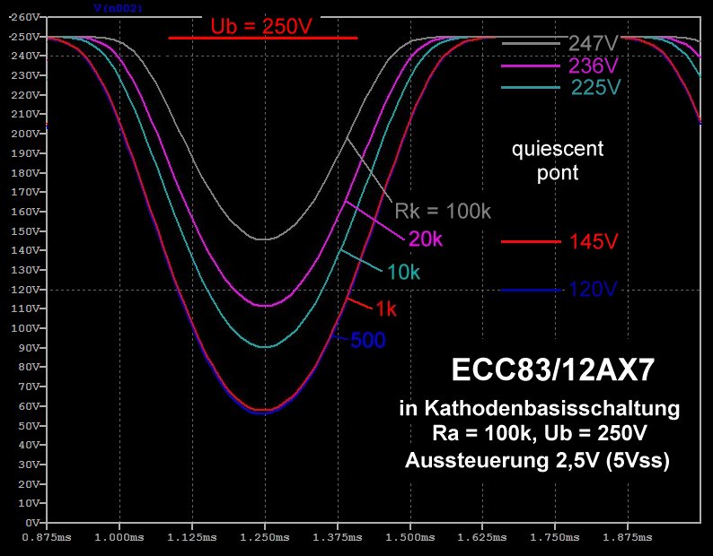

Anbei die Schaltung (ECC83 in Kathodenbasisschaltung), die *.asc-Datei
(hierbei habe ich das Modell der ECC83 direkt eingebunden, Simu sollte
also sofort laufen), eine Ergebnis der Simu (verschiedene
Kathodenwiderstände und das zugehörige Clipping an der Anode) und die

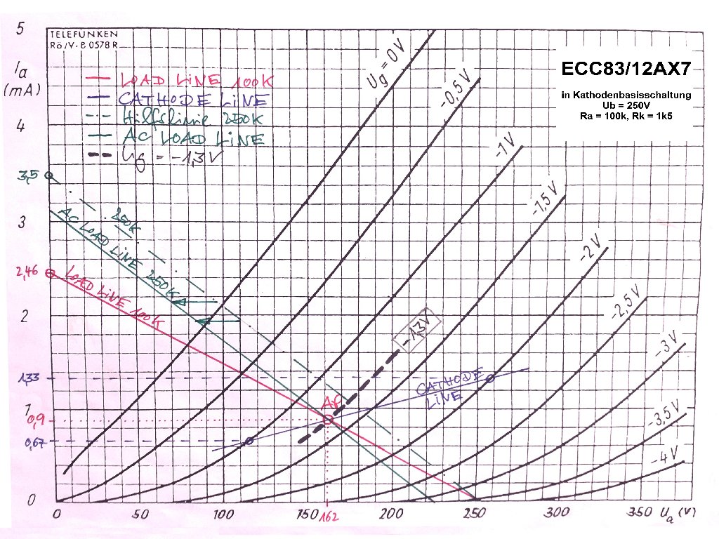

Berechnung der Stufe über das Kennlinienfeld.
Besonderen Spaß hat mir die Berechnung über das Kennlinienfeld gemacht!
Die Abbildung zeigt die load line für Ra=100k, die cathode line (aus dem
Schnittpunkt folgt der AP) und die load line mit 250k Last. Aus dem
Kennlinienfeld lassen sich auch die Steigung, der Innenwiderstand, der
Durchgriff, usw. berechnen. Alles ganz klassisch, quasi mit Bleistift,
Lineal und Rechenschieben ;-).
P.S. Nachtrag zum Kennlinienfeld:
Die load line ergibt sich aus Ub und Ra+Rk. Dann die cathode line, indem
man 2 verschiedene Gitterspannungen nimmt und die zugehörigen
Anodenströme ermittelt und das als (Arbeits-)Gerade einzeichnet. Der
Schnittpunkt ist der Arbeitspunkt. Jede Ansteuerung läuft über die load
line. Die load line für 250k Last ergibt sich aus Ub und 250k (ohne Rk).
Michael M. schrieb:
> 3-500Z
Ist bestimmt bekannt, aber hier noch mal das Datenblatt zur 3-500Z. Da
hast Du Dir ja ein Rohr ausgesucht! 500W plate power und 20W grid power,
Anodenspannung bis 4 kV.
Gibts überigens bei Reichelt für 281,56€.
Für Spice habe ich nichts gefunden, aber im Datenblatt sind die
Kennlinien. Und: eine Schaltung ganz ähnlich wie oben.
Wir sprechen ja momentan immer nur von Prinzipschaltungen; bloß, dass
nicht jemand auf die Idee kommt, mich da drauf "festzunageln" ....:-D
So gesehen hast du das richtige Bild. In meinem Uralt-PDF (Link am 6.4.)
streich ein Rohr weg, und denk, es sei eine Triode. Die Schaltung trifft
es dann noch besser
Wenn's dir Spaß macht, nimm die 3-500. Die ist ja weltbekannt. ;-)
Allerdings eben eine sogenannte "zero bias triode".
Das ist die meinige (5868) (= keine ZB-Triode):
http://www.tubecollectors.org/amperex/archives/5868.pdf
ZB-Triode, muß ich nachlesen. Auf jeden Fall sind im Datenblatt der 5868
die Kennlinien - da sind prinzipiell alle Infos drin. Wie gesagt, ich
bin noch am basteln wie man aus den Kennlinien ein Spice-Modell
ermittelt. Ich werde mich daran versuchen, kann aber dauern, wie gesagt.
Bei einer Triode sind die Verhälnisse insgesamt übersichtlicher, da es
nur die drei Größen Ug, Ua und Ia gibt.
Kleine Korrektur: die Hilfslinie ergibt sich natürlich aus den 100k Ra
parallel zur Last 250k. Ergibt Ia = 3,5 mA, die Zeichnung stimmt.
Im Kleinsignalersatzschaltbild sind Ri, Ra und Rl parallel, treibende
Quelle = S·Ug.
> Jede Ansteuerung läuft über die load line.
Erschwerend kommt allerdings hinzu, daß bei komplexem Lasten aus der
Arbeitsgeraden eine Ellipse wird. Genau genommen viele Ellipsen, weil
viele Frequenzen, die aber alle entlang dieser Geraden verlaufen.
So, nochmal eine kleine Variation, das HV-NT betreffend. Die Idee kam
irgendwie nachts oder so... (Prinzip-Schaltbild s.o.)
Nachteile:
Ich muss die ganze Primärseite zweimal bauen: Steuerung, Treiber,
Übertrager... Die Kosten sind im Rahmen.
Vorteile:
Die Pot.-Unterschiede am Übertrager Sek.-Seite reduzieren sich auf die
in der einzelnen Wicklung (530 Veff.)
Die Kerngröße jedes Übertragers reduziert sich auf die handliche Größe
von ETD39. Das reduziert die Kosten (Verhältnis zum einen großen
UI-Kern) auf ca. <25%.
Zwei deutlich kleinere Kerne sind mechanisch wesentlich flexibler
handzuhaben.
Ein 90°-Phasenversatz (Ansteuerung/Regelung) zwischen den beiden
Teilspannungen von jew. 1500 V bringt nochmals weniger Sek.-Ripple.
Michael

A propos: die Simulation der Endstufe mit der 5868 scheint mir doch
keine gute Idee. Das ist schon eine sehr spezielle Röhre. Alleine die
Gitterleistung - da stimmt das mit den 3 Größen Ug, Ua & Ia nicht mehr,
Ig kommt hinzu.
Moin Mohandes,
naja, so speziell nun auch nicht; nur die Kennlinien sind einer
Kleinleistungs-Triode nicht mehr so sehr ähnlich, wie man es sich
wünscht. ;-) Try/error dürfte eine sehr zeitraubende Sache sein, wenn
nicht -wie du sagst- ein ähnliches Modell schon verfügbar ist.
> Trotzdem, weil ich sowieso dabei bin tiefer in Spice einzudringen, werde
> ich die Simu versuchen. Ich bin erstaunt, wie präzise die Simulationen
> bei Musikverstärkern ist und welche Schlüsse man daraus ziehen kann (und
> ich bin erst am Anfang).
Ich finde das schon enorm, welche Erfolge du da hast. Für die weiteren
Versuche gute Gelingen, bin gespannt auf weitere Berichte; ich hätte
vlt. nicht die Geduld dazu... :-D
Michael
> Kleinleistungs-Triode nicht mehr so sehr ähnlich.
Hi Michael, die Kennlinien sehen aus wie eine Mischung aus Triode und
Pentode (flacher Verlauf bei höheren Ua). Das Problem ist jedoch die
Gitterleistung von 20W max - da kommt eben noch eine 4. Größe Ig hinzu.
