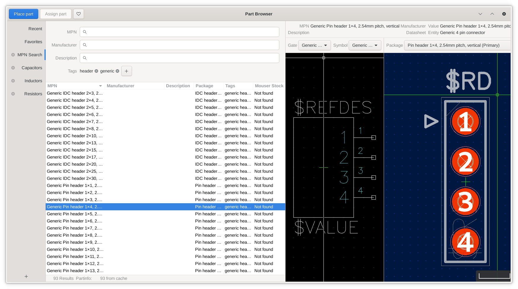

Ich versuche mich gerade mit Horizon 1.4 auf Linux Mint 19 (als mögliche
Alternative zu KiCad). Im Augenblick hängt es bei der Symbol-Auswahl für
den Schaltplan.
Benötigt wird: ein 1x4-Pin-Header vertikal, 2.54 mm. Mit den gewählten
Tags "header" und "generic" wird Auswahl auf immerhin noch 93 Teile
eingegrenzt. Ich finde keine Möglichkeit die Auswahl weiter auf 4 Pins /
einreihig einzugrenzen - jedenfalls existieren keine entsprechenden
Tags. Ich muss also die komplette Auswahl durchsuchen, dabei scheint die
Reihenfolge keiner erkennbaren Ordnung zu folgen, ich finde das gesuchte
Symbol/Package irgendwo ziemlich weit unten in der Liste.
Welche Möglichkeiten gibt es, die Auswahl auf die gewünschte
Pin-/Reihen-Zahl eingrenzen?

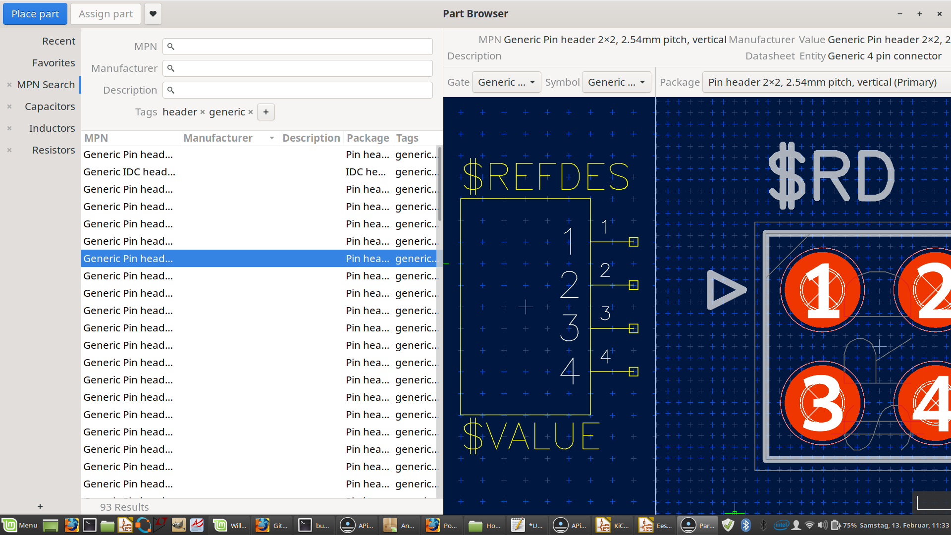

Du hast im Moment (-->Dein Screenshot) die Sortierung auf Manufacturer
(kleiner Pfeil). Drück mal auf MPN, dann wird diese Spalte sortiert.
Bei mir wird in der Spalte auch mehr angezeigt. Eventuell liegt das an
der Auflösung Deines Monitors.
Ralf
OP #6586836
Danke, damit habe ich zumindest eine teilweise Sortierung nach Pin-Zahl.
Ralf H. schrieb:
> Bei mir wir in der Spalte auch mehr angezeigt. Eventuell liegt das an
Liegt an der Skalierung. 1920x1080 Auflösung auf einem 15"-Notebook ist
mit 100 % nicht mehr zu entschlüsseln, zumindest nicht ohne Lupe. Hier
wäre es hilfreich, wenn sich die MPN-Spalte vergrößern ließe. Da aber
Symbol und Footprint als Preview angezeigt werden, immer noch besser als
bei KiCad, wo manche automatisch generierten Footprintbezeichner allein
den ganzen Bildschirm ausfüllen und ich die Footprints nur einzeln
anzeigen lassen kann. (Oder bestimmte Tool-Selektor-Boxen einfach nicht
mehr angezeigt werden.)
