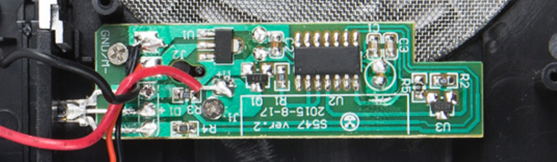

Hallo Forumisten!
Ich versuche eine batteriebetriebe Timerschaltung zu entwerfen, bei der
ein 3V Ventilator alle 15 Minuten für 15 Sekunden angeschalten wird. Der
Ventilator zieht ca 40 mA. Das ganze muss überhaupt nicht exakt sein.
Wenn es alle 17 Minuten für 16 Sekunden schaltet ist das auch egal. Im
Foto ist eine Schaltung abgebildet, aus einem Gerät, das genau das macht
was ich will. Ich kann den IC aber nicht identifizieren.
Wenn ich versuche dies mit dem NE555 zu berechnen, stosse ich an die
Beschränkung, dass High>Low sein muss. Ausserdem werden die Komponenten
mit dem NE555 ziemlich gross.
Habt Ihr einen Denkanstoss, in welche Richtung ich weitersuchen soll?

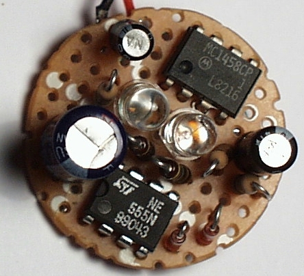

https://normei-weinheim.de/tech/NE555_Diode.jpg
Du kannst es aber auch so drehen, dass der Lüfter bei LOW an ist.

von MaWin (Gast)
Das ist ein CD4536, der macht genau, was du willst. Mit RC Oszillator
mit kleinem C, und minimaler Stromaufnahme. Schaltung steht im
Datenblatt.
von Jörg R. (solar77)
MaWin schrieb:
> Datenblatt.
Das ist kein CD4536, aber vielleicht ein NE556.
von hinz (Gast)
Jörg R. schrieb:
> MaWin schrieb:
>> Datenblatt.
Passt schon das Gehäuse nicht.
Nö, es ist ein ganz billiger µC.
hinz schrieb:
> Jörg R. schrieb:
>> MaWin schrieb:
>>> Datenblatt.
Richtig, der CD4536 hat 16 Pins, der Chip der nicht zu deuten ist hat
14.
NE556 bräuchte auch einen recht großen Kondensator. uC kann sein, obwohl
es da kleiner ginge.
von hinz (Gast)
PADAUK PMS152-S14 kostet in Stückzahlen keine 5ct, vorprogrammiert.
In kleinerem Gehäuse ist er ehr teurer...

Steve D schrieb:
> Im
Das wird ein 14-poliger MC sein, z.B. ein AVR oder PIC. Kannst ja mal
schauen, wo GND und VCC angeschlossen sind.
U1 ist der Spannungsregler (5V oder 3,3V), Q1 der Leistungstransistor.

von hinz (Gast)
Peter D. schrieb:
> AVR oder PIC
Viel zu teuer für solcherlei Jubelelektronik.
Die 14-poligen PICs haben + an Pin1 und - an Pin14
von HildeK (Gast)

von Peter D. (peda)
Der ATTiny24 auch. Was man sieht, könnte es auf der Platine stimmen.

von Teo (Gast)
Hier ein "dämlicher" NE555, der ca. 50min (30/20) läuft (der OP hat
damit nix zu tun!). 15min/15s ob das funst? Ich glaub nich. :)
Hab ich vor ca. 20J gebastelt, kein Plan, keine Werte, kein Zugang. Aber
wirklich dick sieht da kein Elko aus. :)
Wie das an der Raumtemperatur hängt? KA, interessiert da niemanden, hab
aber nichts auffälliges bemerkt.
Zum Glück muss man sich als Bastler, nicht immer stoisch ans Dabla
halten. ;)
PS: Innenbeleuchtung eines Rosenquarzes rot/grün, überblenddauer ~5min.
PPS: Die Elkos sind gebrauchte/wieder verwertete.....
