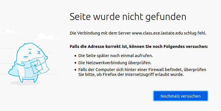

von Horst V. (hoschti)
Die Suchmaschine meiner Wahl liefert bei "thumb2 instruction set"
ziemlich weit oben den folgenden Link:
www.class.ece.iastate.edu/cpre288/resources/docs/Thumb-2SupplementRefere
nceManual.pdf
Das könnte schon etwas Licht in Deine Finsternis bringen.
von chris_ (Gast)
Leider nicht.
Da war ich wohl zu ungenau. Ohne das www geht's. Sorry!
Sind "nur" 650 Seiten.
von chris_ (Gast)
Danke. Hat funktioniert und es steht auch drinnen, was ich suche.

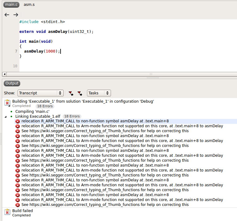

von chris_ (Gast)
Uhh ... gleich der erste Fehlschlag.
   .global asmDelay
asmDelay:
   ldr r0,=1000
   bx   lr
von (prx) A. K. (prx)
Bisschen Wasserkopf im Asm-File ist schon erforderlich. Orientiere dich
grob an dem, was der Compiler als Asm-File auswirft. Und schau nach, was
das jeweils bedeutet.
Per Default erzeugt der Assembler klassischen ARM Code (Arm-Mode),
keinen Thumb Code. Mit dem kann der Cortex M4 aber nichts anfangen.
von foobar (Gast)
Der Linker gibt doch zusammen mit der Fehlermeldung gleich einen
Hilfe-Link aus der das Problem beschreibt - Mann ... :-(

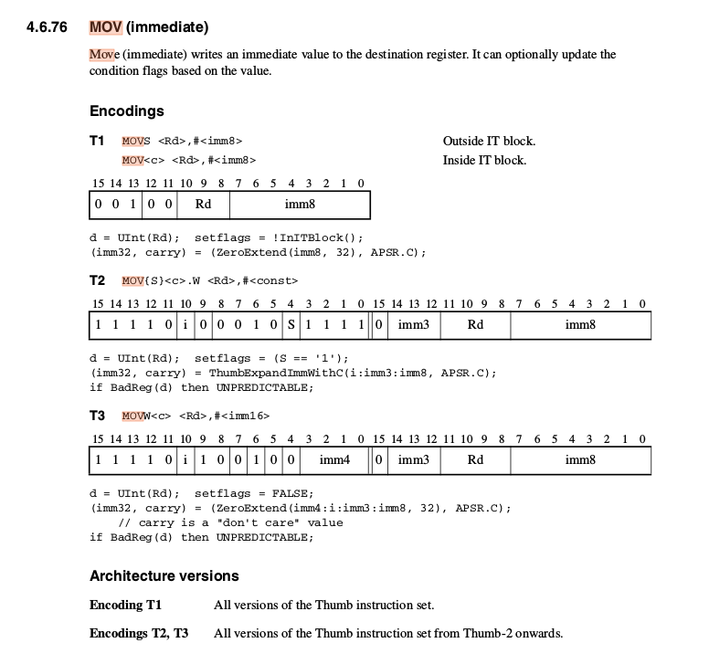

Der Assembler scheint "ldr" ( load register ) in ein mov umzuwandeln.
Die Kodierung des Befehls ist dann
0xF44F707A
d.h.
i=1
imm4=F
imm3=7
imm8=7A
Mir ist unklar, wie der Prozessor daraus die 1000 ( 0x3E8 ) zusammen
setzt.
Mein aktueller Code:
@ https://www.mikrocontroller.net/articles/ARM-ASM-Tutorial
@ https://stackoverflow.com/questions/28669905/what-is-the-difference-between-the-arm-thumb-and-thumb-2-instruction-encodings
    .cpu cortex-m4
    .syntax unified
    .thumb_func
    .global asmDelay
asmDelay:
    nop
    ldr r0,=1000
    bx   lr
> setzt.
"Modified immediate constants in Thumb instructions"
> 0xF44F707A
> d.h.
> i=1
> imm4=F
> imm3=7
> imm8=7A
Nö. Variante T2: i:imm3:abcdefgh = 1:111:01111010
i:imm3:a = 11110 => 0... 1b cdefgh00 = 11.1110.1000
von foobar (Gast)
F44F ist das T2 Encoding und wie das geht steht in 4.2.1 "Shifted 8-bit
values".

von rbx (Gast)
> nceManual.pdf
> Leider nicht.
aber wenn man den link selber in die Suchmaschine eingibt..
http://class.ece.iastate.edu/cpre288/resources/docs/Thumb-2SupplementReferenceManual.pdf

von chris_ (Gast)
von foobar (Gast)
14.02.2021 08:10
>values".
Himmel Herrgott ist das aufwendig!
Ja, wer mit Panel-Schaltern in Maschinencode programmiert, tut sich mit
einer alten PDP-11 leichter. ;-)
