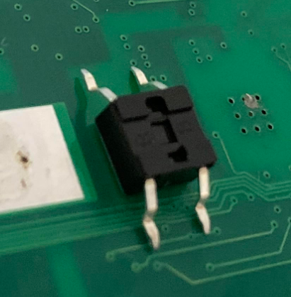

Danke für eure Kommentare.
An die zweite PCB hinten dran habe ich auch schon gedacht. Allerdings
fand ich den Beitrag von MaWin interessant. Ich konnte zwar kein Foto
von dem C&K KSFR0M411 LFT finden, aber ich habe es mal kurz mit einem
normalen 6*6mm through-hole button ausprobiert.
Man kann die Pins außen abknicken und das Teil so hinbiegen, dass es
sich faktisch von hinten anlöten lässt. Ein bisschen mehr mechanische
Stabilität kann man wahrscheinlich erreichen, wenn man etwas
Sekundenkleber noch nutzt.
