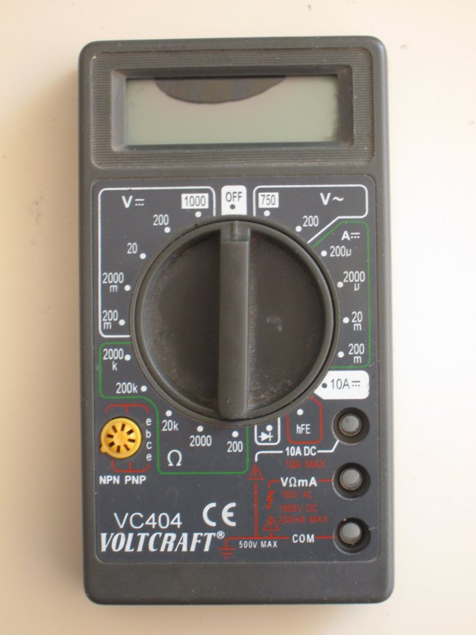

Hi Leute
Mein einfaches billiges altes Multimeter hat ein kaputtes LCD.
Ein Neues
https://de.aliexpress.com/item/4001277836724.html
zu kaufen war leider keine Lösung, die Dinger sind inzwischen so
schrott-billig gebaut, daß Rapex sie einfangen will
https://ec.europa.eu/consumers/consumers_safety/safety_products/rapex/alerts/?event=viewProduct&reference=A12/1277/13&lng=de

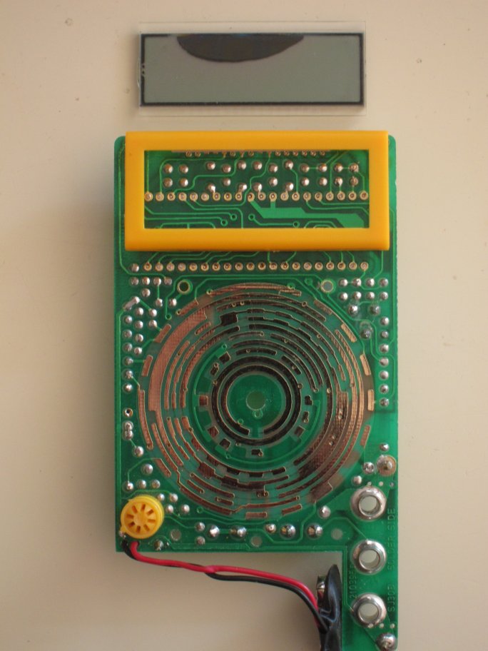

Daher würde ich gerne mein Altes reparieren, wenn ich denn ein passendes
LCD bekommen würde. Leider habe ich bei keinem Händler ein 3 1/2 digits
LoBat Glas mit den nötigen 2 x 16 Pads im 2mm Raster gefunden.
Hat vielleicht einer von euch so ein DT830/VC404/SJ30B in der Schublade
bei dem die Elektronik kaputt, aber das LC-Display heile ist ? Dann wäre
ich froh, wenn er per PM Kontakt aufnimmt.
Bei dem Modell hast Du wohl wirklich Pech gehabt.
Ich habe spasseshalber gerade mal nachgeschaut: Bei meinem DT830B hat
das Display 2x20 Anschlüsse und ist über Zebrastrips kontaktiert. Dafür
würde ich vermutlich problemlos noch Ersatz bekommen.
