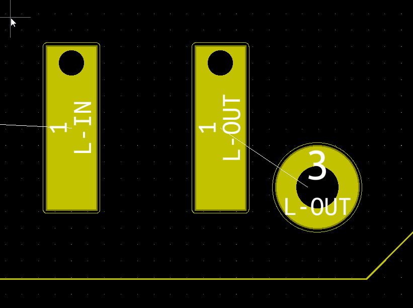

ich designe gerade ein ziemlich kompaktes Gerät und brauche eine sehr
platzsparende Lösung wie die Anschlüsse ausgeführt werden. Ich brauche 3
Anschlüsse mit H05V-K 1.5mm². Ich hätte diese gerne direkt aufs PCB
gelötet, die Zugentlastung hätte ich dann am Gehäuse gelöst (3D-Druck).
meine Idee warn ein längliches Pad mit einem PTH an einem Ende. DIe
Litze wird dann durch das Loch gesteckt und um 90° gebogen, auf der
Oberseite bündig gekürzt.
Haut das hin? Bessere Ideen?
Danke!

Das mache ich bei 3-Loch-Rasterplatinen dauernd. Wenn du daran eine
halbe Tonne hängen willst, dann Bohre 2 Löcher, setze einen Gummiring
o.ä. in die  Löcher, führe ALLE Litzen durch 1 Loch rein und durch das
andere Loch zurück. Fertig ist das Ganze. Der Gummiring verhindert bei
Bewegungen ein Scheuern an der Kante.
Verbindungen nur auf der Platine brauchen keine Sicherungen die halten
sehr gut mit ein Klecks Lötzinn. Ich setzte meist 0.14mm Litzen ein.

OP (Firma: OpenKNX) #6587703
ich hab zwischen Bottom und Gehäuse 3mm - das muss reichen.
Eine halbe Tonne muss es nicht halten, eine regelmäßige mechanische
Belastung gibts auch nicht, nur bei der Montage.
Wird ein Unterputzrelais für 230V.

Gast #6587742
Dom S. schrieb:
> DIe Litze wird dann durch das Loch gesteckt und um 90° gebogen, auf der
Deine Idee ist besser, als Litze bloss abisoliert durch ein Loch zu
stecken, weil dann das Lötzinn durch die Litze im Loch nach oben steigt
und auf der anderen Seite das Litzenkabel verhärtet, so dass sich eine
Bruchstelle bildet an dem Punkt, bis zu dem es das Lötzinn hoch
geschafft hat, denn irgendwas wackelt dort bestimmt am Draht, sonst täte
es ja auch Starrdraht statt Litze.
Du könntest dafür sorgen, dass du deine Litze nur am Ende des Lötpads
auflötest, so dass kein  Lötzinn bis zum Loch und durch das Loch
hindurch steigt.
Andere Hersteller geben sich noch mehr Mühe, in dem sie die Litze durch
2 Löcher fuhren, in einem abisoliert eingelötet und durchs zweite mit
Isolierung auf die andere Seite durchgesteckt, damit die Litze aus dem
zweiten Loch garantiert ohne Lötzinn durchgeht und bis da hin fixiert
ist und nicht wackeln kann, aber das kostet noch mehr Platz.
Und Heisskleber als Knickschutz und Zugentlastung wird auch gerne
verwendet, ist besser als nichts, taugt aber nicht so viel, wie ich
finde .

OP (Firma: OpenKNX) #6588542
Das mit der Zugentlastung und durch mehrere Löcher fädeln klappt leider
nicht, da auf der anderen Seite des PCB das Relais sitzt. Ich hab also
nur die Unterseite und ggf. ein Loch, muss aber topseitig bündig werden.
Sofern eine ausreichende Zugentlastung über das Gehäuse realisiert ist,
sollte doch auch nicht gegen das direkte auflöten auf einem Pad
sprechen, oder?

Gast #6588653
> sprechen, oder?
Nein... solange da nur ein paar Ws drüber gehen
(Sicherung/Überlastschutz im Gerät verbauen!).
Nur sorge dafür, das der Schutzleiter, egal wo angeschlossen, im
Worstcase immer der letzte ist der abreist!

Gast #6588857
Dom S. schrieb:
> Bessere Ideen?
Rundes Lötauge, davor 2 Löcher (nur mechanisch, also un-elektrisch) in
der LP, die groß genug sind, um die Litze inclusive Isolation
aufzunehmen. Litze durch beide Löcher durchfädeln, ins Lötauge hinein,
verlöten+verputzen. Dieses Durchfädeln soll gegen Verbiege-Bruch dienen,
hilft aber auch als Zugentlastung.
