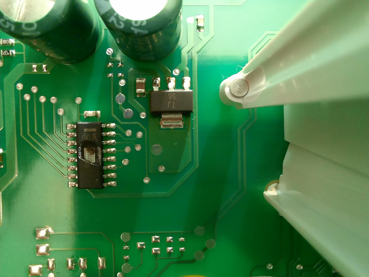

Meine Spülmaschine Miele G6305 SCi XXL, Typ HG05 hatte einen Kurzschluß. Leider ist dabei ein Bauteil der Hauptplatine ELPW5612-V explodiert und die Elektronik scheint nicht mehr zu reagieren. Dummerweise kann man nicht mehr erkennen, welche Beschriftung das Bauteil hatte. Kann irgendjemand mit dieser Information dienen? Auf dem großen Bild habe ich das Bauteil rot eingekreist. Von diesem Bauteil abgesehen konnte ich optisch keine Problem erkennen. Grüße - Andreas.

Hast du den abgesprengten Deckel auch gefunden? Damit könnte man evtl. den IC besser identifizieren. Sowas ist mir bisher nur einmal begegnet, an einem SLIC (Subscriber Line Interface Circuit), die üblicherweise mit Spannung zwischen 50V und 100V arbeiten. Es könnte also noch mehr kaputt sein ...

HildeK schrieb: > Sowas ist mir bisher nur einmal begegnet, an einem SLIC (Subscriber Line > Interface Circuit), die üblicherweise mit Spannung zwischen 50V und 100V > arbeiten. Könnte auch ein ULN2003 Nachbau von ONSemi sein. > Es könnte also noch mehr kaputt sein ... Ist wohl so.

hinz schrieb: > Könnte auch ein ULN2003 Nachbau von ONSemi sein. Die Versorgung scheint über etwas breitere Bahnen an Pin 8 und 16 zu gehen, das spricht nicht für einen ULN2003.

HildeK schrieb: > Hast du den abgesprengten Deckel auch gefunden? Damit könnte man > evtl. > den IC besser identifizieren. > Sowas ist mir bisher nur einmal begegnet, an einem SLIC (Subscriber Line > Interface Circuit), die üblicherweise mit Spannung zwischen 50V und 100V > arbeiten. > Es könnte also noch mehr kaputt sein ... Das abgesprenge Stück habe ich leider nicht gefunden.

hinz schrieb: > Könnte auch ein Wenn der Deckel aufgehrt ist wohl mehr kaputt. Da würde ich erst mal nach der Spannung sehen, bevor ich was bestelle. Evtl. hilft die Suchmaschine wenn man die Leiterplattenbezeichnung eingibt?

MC1413DG / PMHH19 so heißt das Bauteil auf meiner... hab jedoch die ELPW5612-B

Habe auch kein Kurzen schrieb: > MC1413DG Sag ich doch, ein ULN2003 Nachbau.
