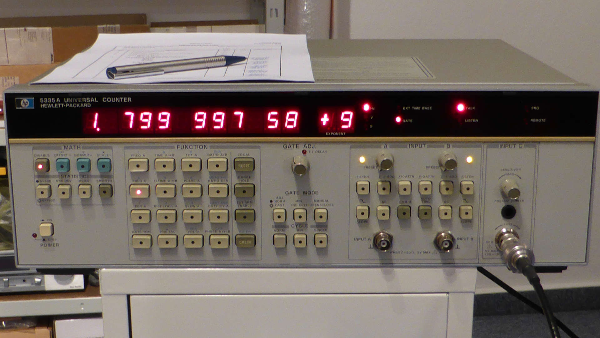

Zu verkaufen: HP 5335A Frequenzzähler mit Optionen:
030: 1.3 GHz C-Channel (mit +13 dBm Pegel geht der bis ca. 1,8 GHz)
040: Programmable Input Amplifiers
Kanal A geht lt. Spezifikation (25 mV Empfindlichkeit) bis 200 MHz,
Kanal B bis 100 MHz. Es handelt sich bei dem Gerät um einen
interpolierenden Reziprokzähler mit allerhand Messmöglichkeiten und
Annehmlichkeiten. Angezeigte Stellen: max. 12 + 2 Exponent. Bei
Frequenzmessung mit Kanal A ist die angezeigte LSD = (1 nS / Gatezeit) *
(angezeigte Frequenz), d.h. 9 Stellen pro Sekunde.
Preis: 120 EUR + Versand.

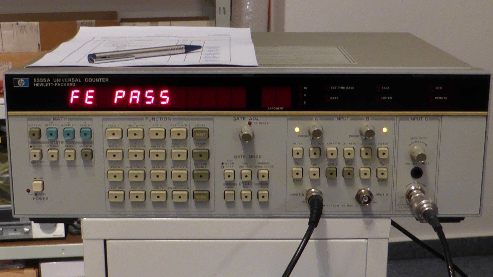

Einen kompletten Neuabgleich lt. Service Manual habe ich durchgeführt.
Ebenso den Performance Test lt. Service Manual: Alles im grünen Bereich,
insbesondere die Empfindlichkeit aller Eingänge.

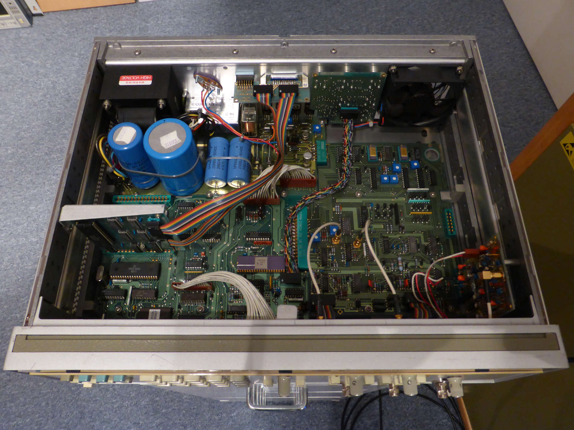

Das Gerät ist innen und außen gereinigt; Tastaturplatine und Frontplatte
wurden gewaschen. Es hat nur die alterstypischen Gebrauchsspuren.

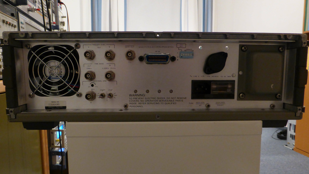

Ferner wurde die DC-Fan Modification gemäß HP Service Bulletin
durchgeführt. Dabei wird eine bekannte Sollbruchstelle entschärft: Bei
dem Relais auf der Netzteilplatine wird die Kontaktgabe zwischen Relais
und Fassung für die +5V-Schiene mit der Zeit schlecht, so dass Relais
und Fassung ankokeln. Das Gerät lässt sich dann manchmal nicht mehr
einschalten. Das Relais und die Fassung habe ich erneuert. Die DC-Fan
Modification ersetzt den 110 V-Lüfter durch einen DC-Lüfter, und der
Schaltkontakt für den Lüfter wird dem Kontakt der +5V-Schiene
parallelgeschaltet. Damit sollte das Problem auf Dauer erledigt sein.
Der neue Lüfter ist ein kugelgelagerter von EBM-Papst. Nicht der
leiseste, aber das Gerät ist im Original auch recht laut. Übrigens:
Bitte nicht durch einen schwächeren ersetzen. Auch wenn das Ding
insgesamt nicht sehr warm wird, gibt es ein paar Kühlstellen, die den
Luftstrom brauchen (die beiden Schmitt-Trigger-ASICs und der
Multiple-Register-Counter-ASIC). Es ist bekannt, dass diese Bausteine in
unzureichend belüfteten Geräten zu Ausfällen neigen.

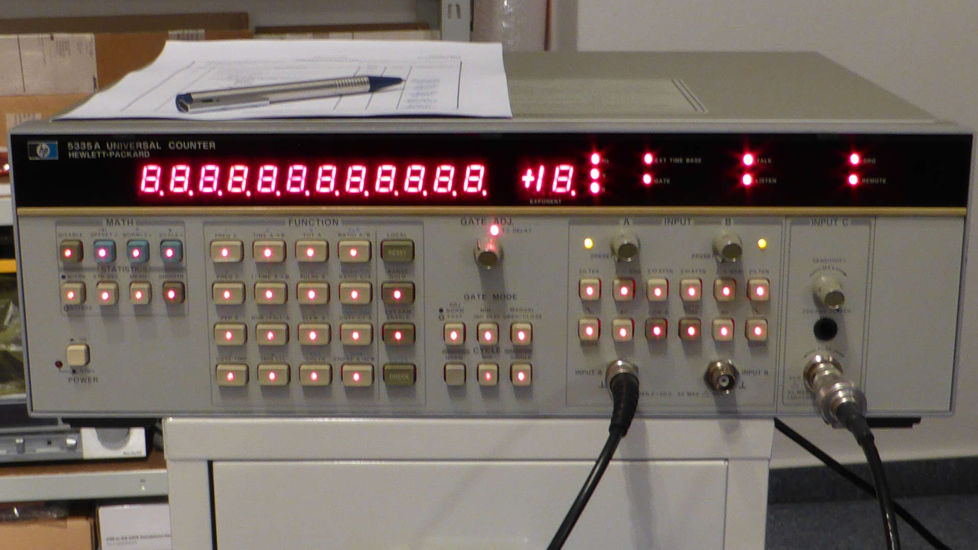

Einziger bekannter Mangel: Irgendwann habe ich mal beim Selbsttest eine
LED in einem Taster flackern sehen. Da verabschiedet sich wohl ein
Bonddraht. Ich weiß aber nicht mehr welcher Taster das war, sonst hätte
ich die LED getauscht. Im Moment funktionieren alle LEDs (siehe Bild).
