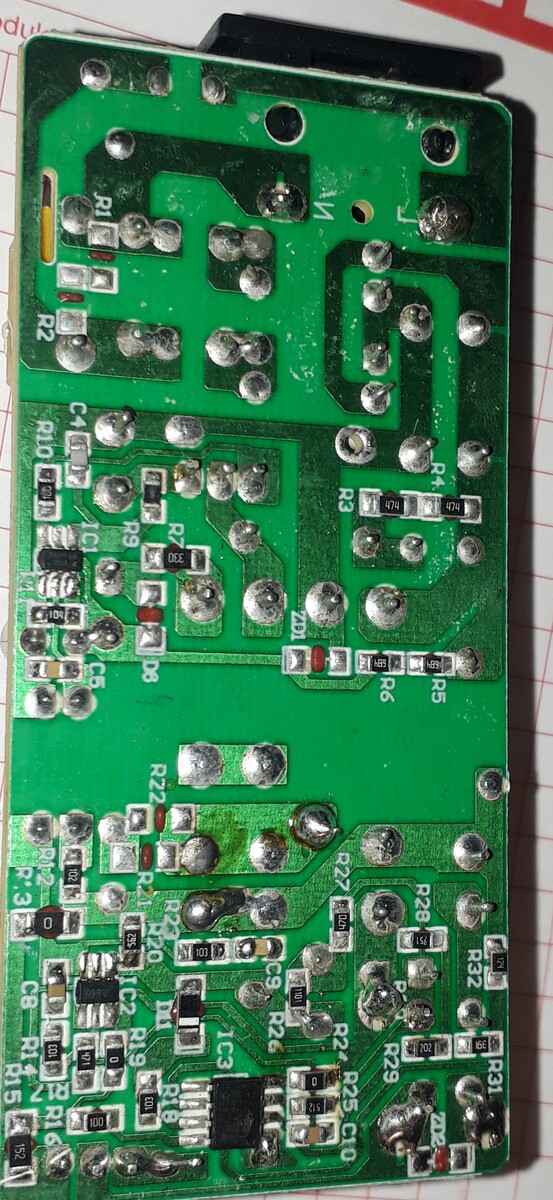

Ich habe mehrere defekte Ladegeräte des Typs GM-084100, die sind für
LiIon Akkus. (2 Zellen in Serie), sie liefern 8,4V 1A. Vermutlich sind
die Ladegeräte durch einen Überspannungsschaden gestorben (großteils
Primärer FET, currentsense Widerstand etc und Flyback controller
defekt).
Der Flyback controller (6 pin Package, vermutlich SOT23-6) hat folgenden
Aufdruck "Z10F10" und in der zweiten Zeile "098 a"
Hat irgendjemand eine Idee um welches Bauteil es sich da handeln könnte?

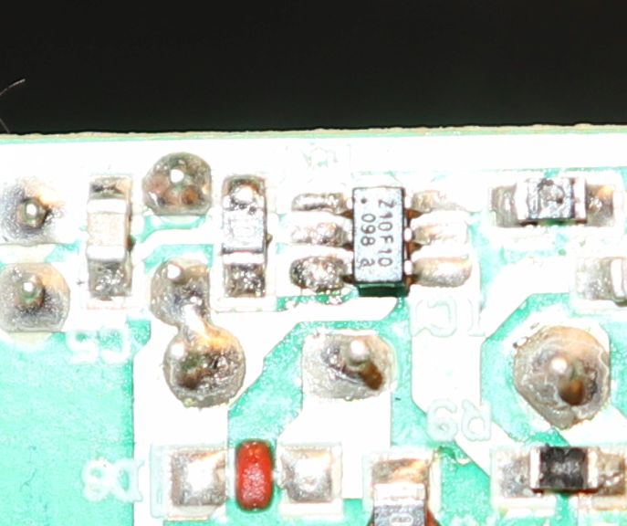

von hinz (Gast)
Ein Foto wäre besser.
von Reinhard (Gast)
Hallo!
ich musste erst eine vernünftige Digicam ausborgen, mit der Handy Kamera
war das unmöglich...
von hinz (Gast)
Ich denke der wird von On-Bright Semiconductor sein.
von hinz (Gast)
von Reinhard (Gast)
Hallo! Der Tipp war  sehr gut, danke! Der IC "OB2263" von On-bright hat
genau diese Pinbelegung.
Auch die Sache mit dem Timing-Widerstand macht Sinn. Bei meinen
Ladegeräten sind 100kOhm verbaut, das ergibt laut Formel im Datenblatt
eine Schaltfrequenz von 65kHz. Dieser Widerstandswert wird auch in der
Kategrorie "Recommended operating condition" erwähnt.
Die "Typical Application" entspricht genau der Schaltungsstruktur
(primärseitig) die ich hier habe ...
Ich habe noch 2 funktionierende Ladegeräte hier, da werde ich morgen
Messungen durchführen (Betriebsspannung, Schaltfrequenz...)
Reinhard
von Reinhard (Gast)
Volltreffer! Genau dieser Marking Code! Genial! Danke!
ich habe vermutet dass da irgendwie das Produktionsjahr etc codiert ist,
aber ich hätte das nie gefunden!
Vielen Vielen Dank!
Jetzt muss ich den IC noch von irgendwo her bekommen....
