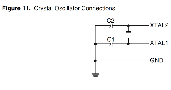

Ich will einen Uhrentakt mit einem ATtiny25 generieren (inkl. Unsinn
anstellen damit) und habe daher einen 32768Hz Quarz an XTAL1 und XTAL2
angeschlossen und mit 22nF belastet. (Bild crystal.jpg)

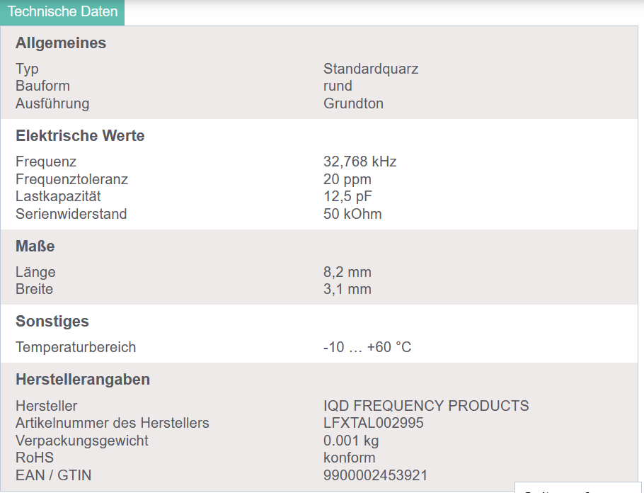

Quarz: siehe Daten.png
> Leider lässt sich der ATtiny nach dem Brennen der Fuses nicht mehr
> ansprechen.
Das wundert mich kein bissel. 22nF sind ca. um den Faktor 1000 zu viel.
Bürdekapazitäten für Quarze bewegen sich üblicherweise im unteren
pF-Bereich.
