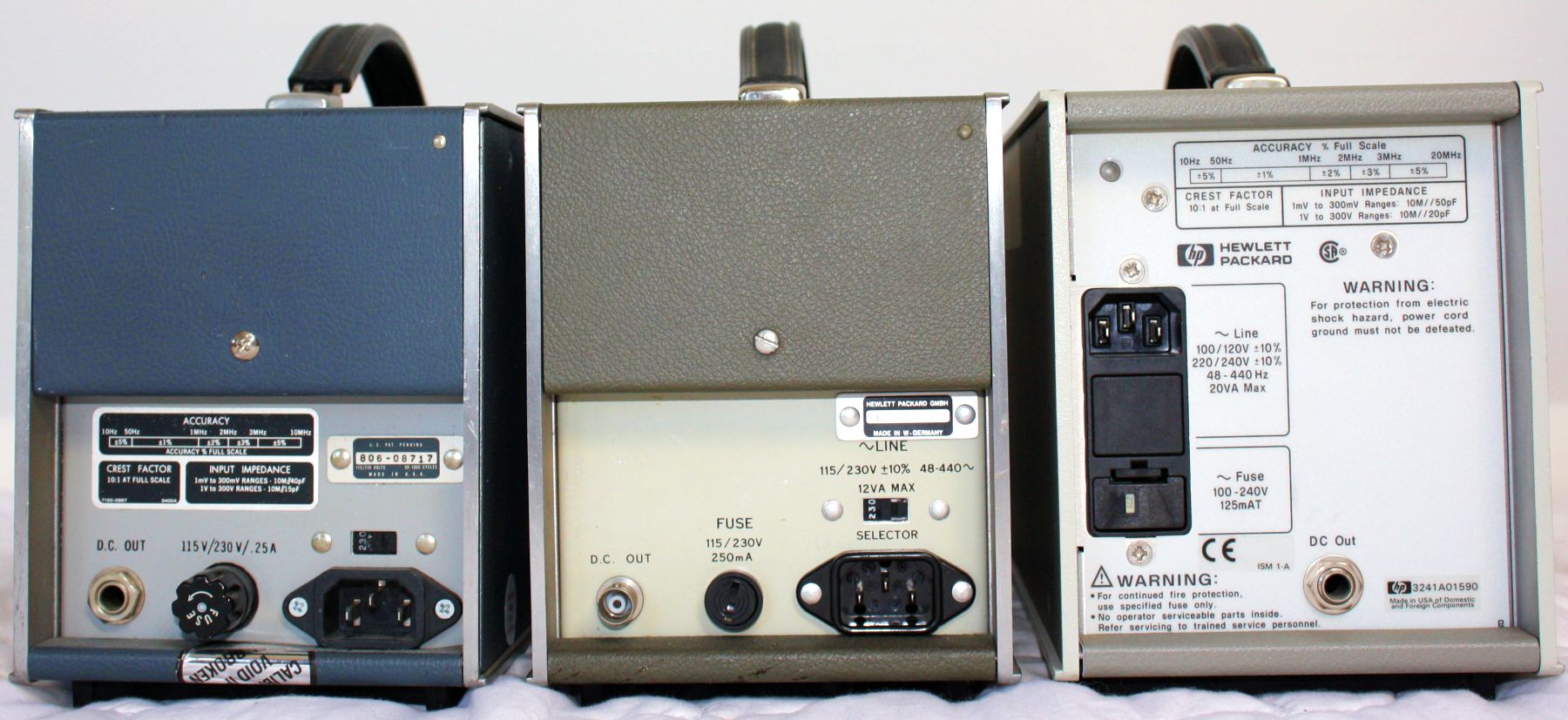

und an der Rückseite des HP3400A ist ein Ausgang für den Anschluß z.B.
eines DVM im DC Bereich, so kann man den thermischen RMS Konverter des
3400A auch mit höherer Auflösung nutzen.
