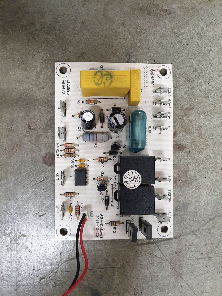

Hallo zusammen, Ich habe bei meiner Ölheizung von Trotec folgendes Problem. Das Kraftstoffventil Magnetventil (Valve) 230v geschaltet über die BT134-600E läuft mit einer Taktung und bekommt keine Dauerspannung. Das Ventil beim Anschluss an 230V funktioniert und hält. Hat jemand eine Idee voran das liegen könnte und wie ich das prüfen kann? Viele Grüße Dennis
Wird vermutlich wieder ein schwächelnder X2 Kondensator sein. Das sind die gelben Kondensatoren oben auf der Platine. Tausch beide aus gegen neue - dabei darauf achten, daß es wieder X2 Ausführungen sein müssen. Prüfen kannst du mit C-Messgerät, wenn du sie ausgebaut hast.

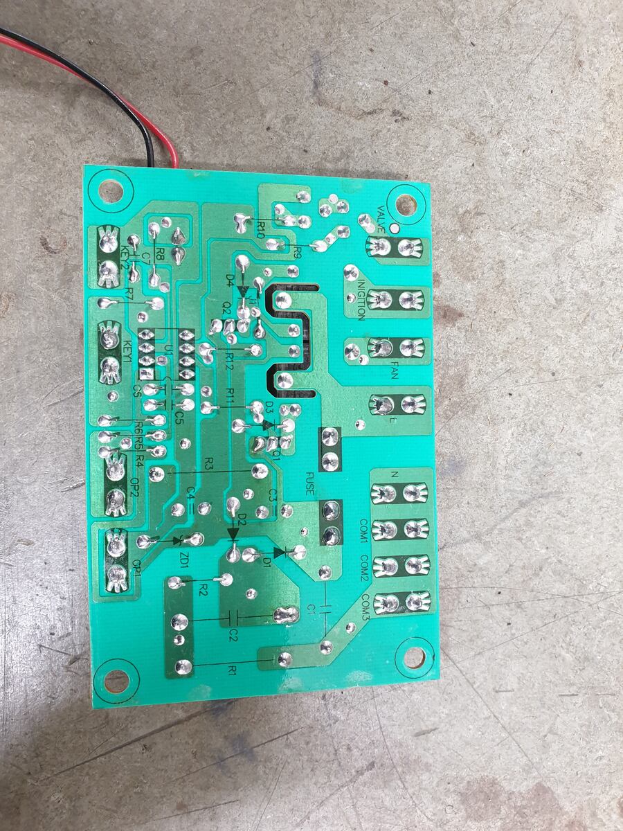

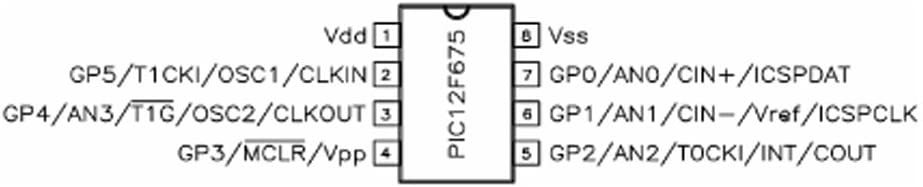

Das ist leider ein Problem bei U1 steht keine Bauteilebezeichnung drauf. Diesen hatte ich auch schon in Verdacht. Ich werde ihn gleich mal auslöten und schauen ob auf der Rückseite etwas bedruckt ist.

Vielen Dank, das werde ich heute Abend messen. Ich habe jetzt die beiden X2 Kondensatoren durchgemessen und festgestellt das der große nur noch ein 0,7 Mikrofarad anstatt der angegeben 1,2 Mikrofarad. Der kleine hat seine angegeben Kapazität noch vollständig.

Dennis G. schrieb: > Könnte ich deine Hilfe in Anspruch nehmen um herauszubekommen um welchen > Controller es sich handelt? Mist, da war schon wer anders schneller ;) Geht schon so grob in die Richtung, was ich vermute. Paul schrieb: > Thema: > Die Chancen stehen nicht schlecht das es ein PIC oder AVR > Microcontroller ist, allerdings gehen die eher selten "teilkaputt" also > entweder ganz oder gar nicht. Ja. Vor allem hat er das Problem, dass er den Code nicht hat, falls das wirklich ein defekter Mikrocontroller ist. Ein Austausch wäre damit unwirtschaftlich bis unmöglich. Dennis G. schrieb: > Ich habe jetzt die beiden > X2 Kondensatoren durchgemessen und festgestellt das der große nur noch > ein 0,7 Mikrofarad anstatt der angegeben 1,2 Mikrofarad. Der kleine hat > seine angegeben Kapazität noch vollständig. Da stehen die Chancen gut, dass das wirklich der Fehler ist. Ich würde den IC erst mal nicht genauer untersuchen sondern hier weiter machen. Das wäre ein ganz typischer Fehler.

Ich werde mal beide Kondensatoren erneuern. Die Taktung hört sich in etwa nach 60 Hz der Wechselspannung vom Netz an. Ich werde das später mal mit dem Oszilloskop genau checken. Ich vermute nun das durch die defekten Kondensatoren die Entstörung nicht mehr funktioniert und die Frequenz auf den IC übertragen wird. Seht ihr das genauso?

Dennis G. schrieb: > Ich vermute nun das durch die > defekten Kondensatoren die Entstörung nicht mehr funktioniert und die > Frequenz auf den IC übertragen wird. Seht ihr das genauso? Ich habe jetzt nicht genau die Schaltung aufgenommen, aber im Allgemeinem sind die Kondensatoren die Hauptbestandteile eines 'Kondensatornetzteiles', wobei der C durch seine Impedanz den Hauptteil der Netzspannung runterbrät - mit Blindleistung. Die Z-Diode ist die Spannungsregelung und die beiden Dioden sind der Gleichrichter.
Matthias S. schrieb: > Dennis G. schrieb: >> Ich vermute nun das durch die >> defekten Kondensatoren die Entstörung nicht mehr funktioniert und die >> Frequenz auf den IC übertragen wird. Seht ihr das genauso? > > Ich habe jetzt nicht genau die Schaltung aufgenommen, aber im > Allgemeinem sind die Kondensatoren die Hauptbestandteile eines > 'Kondensatornetzteiles', wobei der C durch seine Impedanz den Hauptteil > der Netzspannung runterbrät - mit Blindleistung. > Die Z-Diode ist die Spannungsregelung und die beiden Dioden sind der > Gleichrichter. So ich habe mal die Dioden ausgelötet und getestet. Beide Sperrdioden sind in Ordnung. Die Z-Diode ist eine 1N4733A 5,1 V. Diese öffnet bei ca. 4,88 V ich denke Sie ist in Ordnung und das sind Messtoleranzen. Stimmst du/ihr dem zu?
Dennis G. schrieb: > Stimmst du/ihr dem zu? Tue ich. 5V sind die typische Betriebsspannung für diese Controller. Verliert der Kondensator an Kapazität, reicht die Spannung und der Strom oft nicht mehr aus, den Zündstrom für die Triacs zu liefern. Kann auch zum Flattern kommen, also kurz mal an und dann bricht die Spannung zusammen und geht wieder aus. Dann gehts wieder an, weil die Spannung wieder steigt usw.
Matthias S. schrieb: > Dennis G. schrieb: >> Stimmst du/ihr dem zu? > > Tue ich. 5V sind die typische Betriebsspannung für diese Controller. > Verliert der Kondensator an Kapazität, reicht die Spannung und der Strom > oft nicht mehr aus, den Zündstrom für die Triacs zu liefern. Kann auch > zum Flattern kommen, also kurz mal an und dann bricht die Spannung > zusammen und geht wieder aus. Dann gehts wieder an, weil die Spannung > wieder steigt usw. Das passt auch genau zu den Symptomen. Ich werde die Kondensatoren austauschen und dann berichten. Vielen Dank schon mal für die Infos. Beste Grüße Dennis
Leider bekomme ich kurzfristig keine X2 Kondensatoren mit dem Rastermaß 22,5 mm in 1200 nF. scheinen überall ein Auslaufprodukt zu sein. Vielleicht hat ja noch einer eine Bezugsadresse? Die neue Generation ist wohl bei 1000 nF. Hier stellt sich die Frage ob die Kapazität ausreichend ist? Theoretisch wäre eine höhere Kapazität unbedenklich. Gruß Dennis

Ich hab mir jetzt bei TME den X2 von Kemet bestellt in 1200 nF. Dieser ist aber kein MKP wie ich das heraus lese. Habe dann noch von SR den 1000 nF bestellt. SR war auch verbaut. Werde erstmal den SR verbauen und schauen wie das Schaltnetzteil damit läuft. Ich habe auch noch einen Wima in 1200 nF mit 27,5er Raster. Den könnte ich zur Not auch mit einer Drahtbrücke verbauen. Platz ist ausreichend da. Was meint ihr? Gruß Dennis

Hallo zusammen. Nachdem ich die beiden X2 Kondensatoren ausgetauscht habe war das Problem leider noch nicht behoben. Ich habe auf Verdacht die Zener Diode und beide Triacs getauscht. Nun läuft Sie wieder zu 100% mit allen Sicherheitsabschaltungen. Vielen Dank an Euch für die schnelle Hilfe. Viele Grüße Dennis
Alles zuviel Aufwand art.nr. Bei Trotec Ersatzteile 7140000338 ab BJ 2016 kostet Netto rund 19€ die gesamte Platin alte raus und neue rein ist kein Hexenwerk
