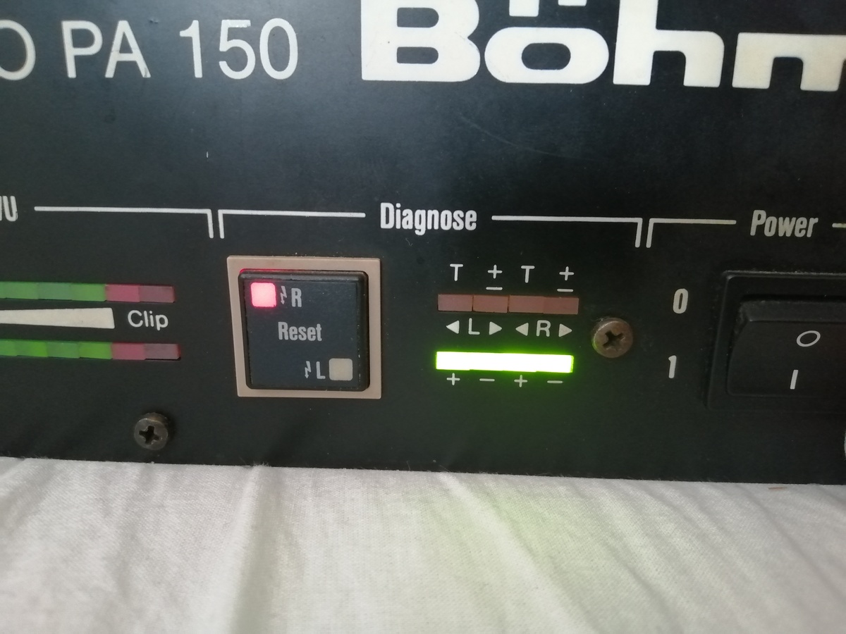

Hallo liebes Forum,
der Verstärker den ich hier habe ist schon etwas älter, hat aber bis vor
kurzem noch problemlos funktioniert und jetzt hat der Rechte Kanal einen
Fehler, den ich einfach nicht finde und ich habe sorge das es das
Verstärker IC ist aber bevor ich jetzt direkt eine neues kaufe wollte
ich lieber noch mal fragen ob ihr eine idee habt was ich noch tun
könnte.

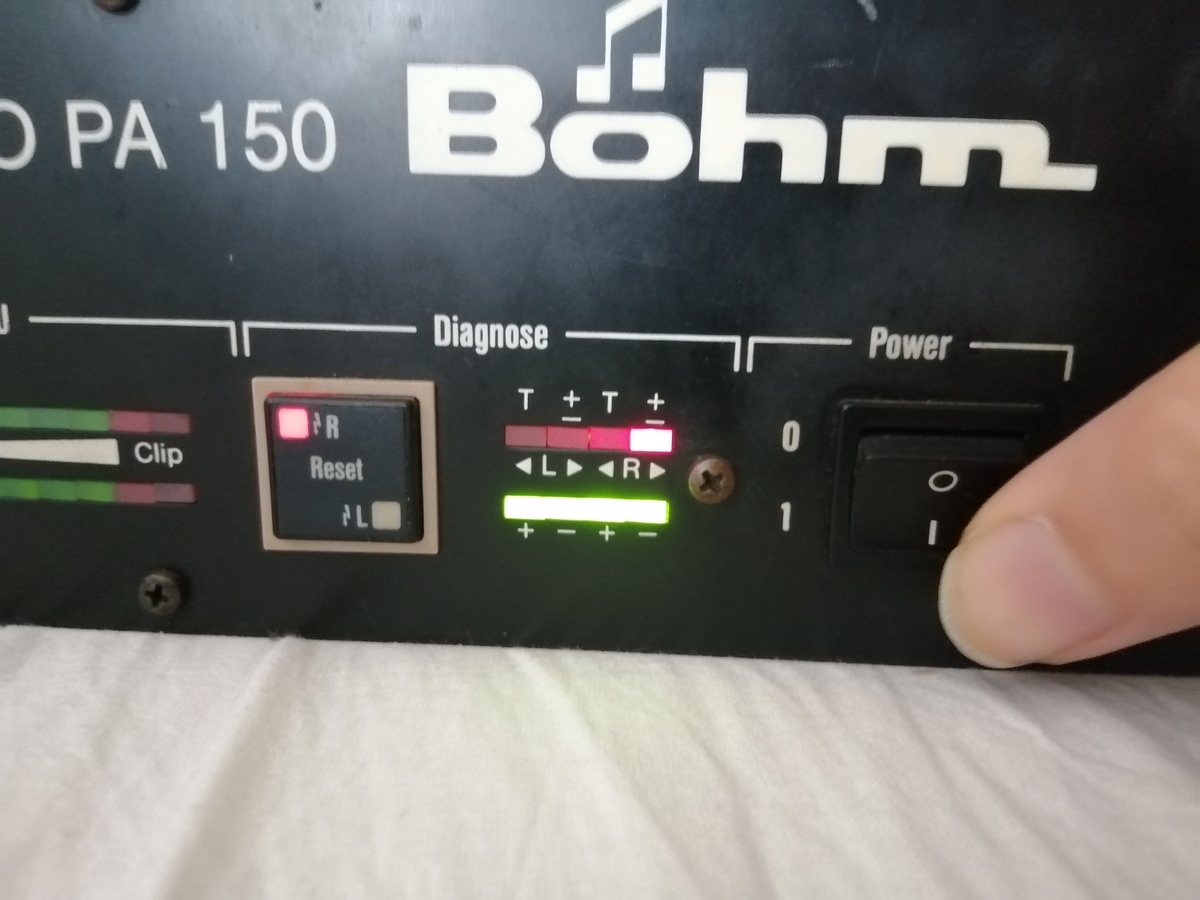

Baschreibung:
Beim einschalten leuchtet die Rote LED auf, die bescheid gibt, dass
Gleichspannung am Lautsprecherausgang auftritt aber die geht mitlerweile
nach ca. einer Sekunge wieder aus und es bleibt nur noch an dem Reset
Knopf (um die Elektronische Sicherung zurückzusetzen, die jedoch nicht
mal an geht aber die ganze Zeit kurz davor ist) die LED für den Rechten
Kanal an. Seit dem das so ist ist es auch nicht mehr möglich den Rechten
Kanal zu benutzen.
Ich habe auch schon, da das ganze System modular ist und es zum selber
zusammenbauen war, die Stecker für das Diagnosezentrum der Linken und
Rechten Seite vertauscht um sicherzugehen das es nicht daran liegt, dass
das Diagnosezentrum kaputt ist.
Es wäre super wenn ihr mir helfen könntet und ich kann auch für euch
Messungen machen. Und da der Linke Kanal Baugleich ist kann ich das
ganze auch vergleichend machen.
Liebe Grüße Parceval

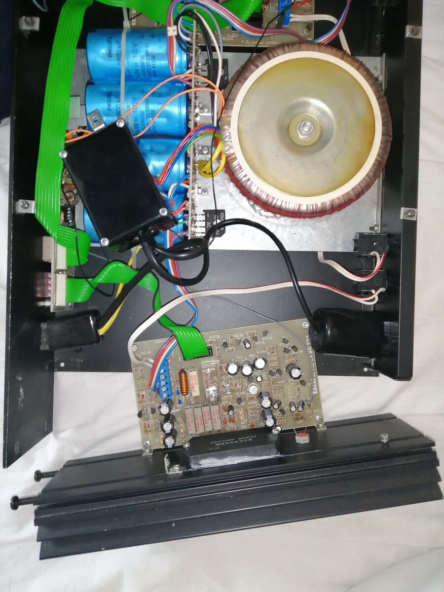

Gast #6588950
Parceval D. schrieb:
> Und da der Linke Kanal Baugleich ist kann ich das ganze auch
Eben.
Mach es doch.
Aber erst mal sagt deine Überwachungsschaltung, dass Gleichspannung aus
dem STK Hybrid kommt.
Nachmessen, sie hat vermutlich recht.
Dann prüfe den 10uF Eingangselko, und wenn der heile ist, kein
Widerstand um den STK durchgebrannt, dann ist es wohl der STK.
Der Verstärker ist recht aufwändig, mit Lautsprecherschutz und
Übertemperaturschutz, da lohnt es sich, einen neuen STK zu suchen.
Es gab hier im Forum einen, der viele übrig hatte.
Beitrag "[V] viele Sanyo Hybride abzugeben"
aber da hat schon jemand die STK4048 weggekauft.
OP #6588989
Das hat sie auch, zumindest bis zu einem gewissen Punkt da die
Gleichspannung relativ gering ist und später fast dem entspricht was
beim Linken Kanal ist.
MaWin schrieb:
> Eben.
> Mach es doch.
Das hab ich auch größtenteils gemacht aber ich weiß trotzdem nicht wo
der Fehler liegt, deswegen frage ich auch ;)
aber das mit dem Elko kann ich nochmal machen.
Die widerstände hab ich alle durchgemessen und die funktionieren.
Schonmal Danke für die Antwort ich probiere das mal aus
Parceval
#6589014
Die STKs sterben gerne den Hitzetod, und sind auch nicht sonderlich
robust, ich hatte schon etliche Technics Verstärker mit durchgebrannten
STK8040 oder ähnlichen, ich habe diese durch eine selbstentwickelte
Ersatzschaltung ausgetauscht, dann liefert der AMP auch wirklich seine
Nennleistung, ohne in Flammen aufzugehen. Wenn die Schutzschaltung hier
DC erkennt, wird sie vermutlich Recht haben. Mit dem Multimeter Mal die
Spannung an der 3uH Spule gegen GND messen, sollte da nennenswertes DC
auftreten, ist der STK zu 90% hinüber. Zur Sicherheit kannst du auch an
Pin 1 des STK nochmal messen, ob da DC schon reinkommt, aber da ist ein
Koppelkondensator davor, insofern wird da vermutlich Ruhe sein.
Neue STKs auf keinen Fall von eBay holen, das sind allesamt Fakes, die
vom anschauen abtauchen. Wenn, dann lieber einen gebrauchten, alten,
oder den STK ganz rauswerfen und was vernünftiges einbauen
OP #6589065
Der Elko am eingang ist noch heil und ich habe ihn jetzt mal
rausgelassen damit am eingang nichts anliegen kann.
Als ich dann an der Spule gemessen habe war das maximale 280mV und die
LED für die Gleichspannung war genauso wie normalerweise aus geblieben
aber am anfang nicht mit angegangen.
Jedoch ist weiterhin die Rote LED an dem Reset Knopf an aber ich bin mir
nicht ganz sicher was das bedeuten soll.
Zu den Sterbenden STKs: ich habe dem Verstärker erst letzten Sommer neue
Wärmeleitpaste gegönnt und der hat so wie er ist seit dem zusammenbau
über 40Jahre durchgehalten. Das soll jetzt nicht heißen das ich es
komplett ausschließe aber es wäre doch dann eigentlich schon früher
passiert und der ist dazu direkt am anfang (<10 min) kaputt gegangen und
hatte am Vortag noch ohne probleme Funktioniert. Das einzige was sein
könnte ist das als ein Freund den aufgestellt hat an dem Tag die
Lautstärkeregler zu hoch gestellt hat da man die nur bis max. 2
aufdrehen sollte da bei einem normalen Output Signal das schon komplett
ausrecht. und an dem Tag waren die Lautsprecher noch nicht angeschlossen
weswegen er es immer höher gedreht hat weil er nichts gehört hat. Daran
kann es gut liegen das was Eingang im STK beschädigt wurde.
LG
